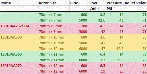

просто ставьте 11мм насос, если в моторе нет AVCS и 12мм, если есть
они качают заметно больше штатного
ну и портинг тоже не помешает, любому стоковому насосу

Со стандартным насосом вы ничего не сделаете, нужен насос большей производительности, тогда на том насосе можно делать "портинг"
Будет больше производительность, будет больше давление

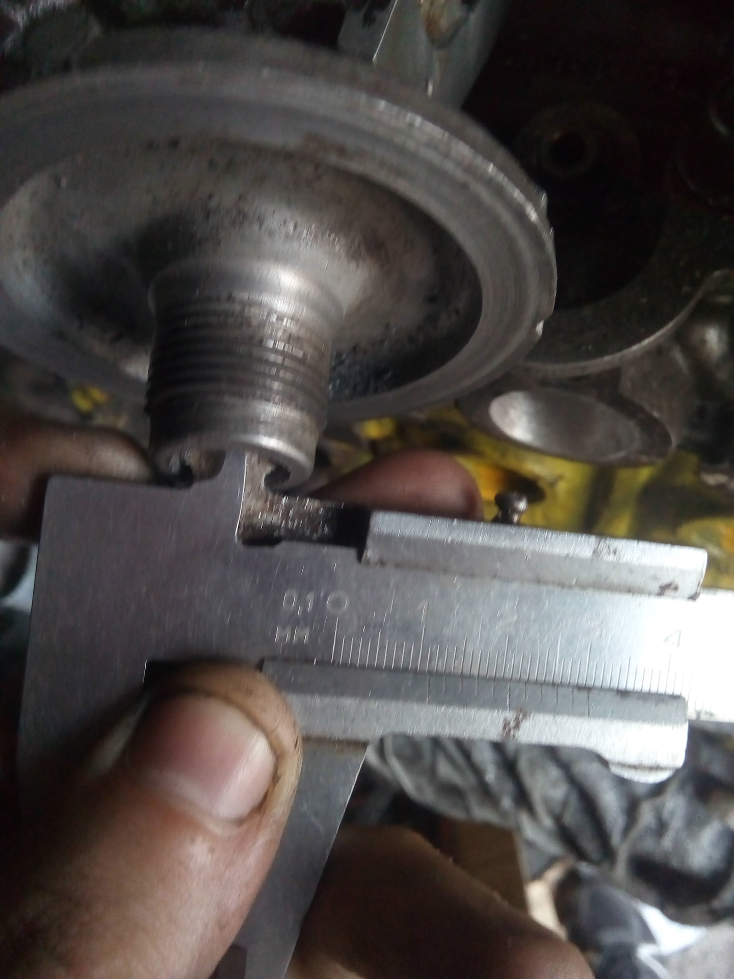

Канал подачи масла в фильтр и выход из фильтра?
У меня диаметр каналов 12 мм, думаю увеличить до 14 мм, убрать ступеньки, прочие неровности, подложить шайбы под пружину клапана.
в этих действиях нет смысла
