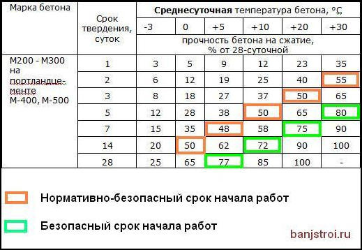

Срок отвердевания фундамента зависит от марки цемента и температуры воздуха. Нормативный срок ожидания затвердевания бетона — обычно 28 дней, после которых бетон наберёт не менее 98% прочности.
Конкретные зависимости "температура окружающего воздуха — время отвердевания" есть в любом справочнике строителя.
Для примера — летом при +20, бетон за 14 дней наберёт процентов 90 прочности и выдержит любую нагрузку.

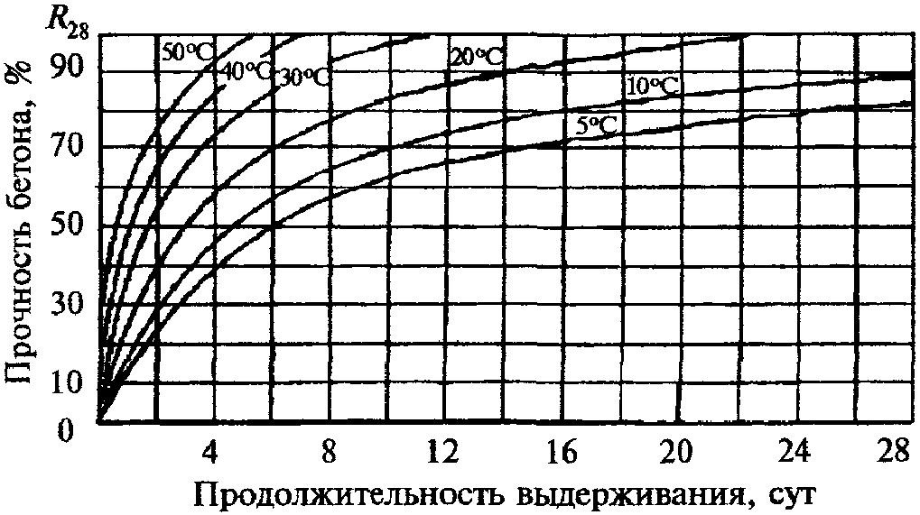

В зависимости от температуры. При +20 прочность бетона на 7е сутки достигает 70%. При таких показателях думаю можно нагружать дальше. Да и как сейчас ставят монолитные дома — заливают практически не останавливаясь.

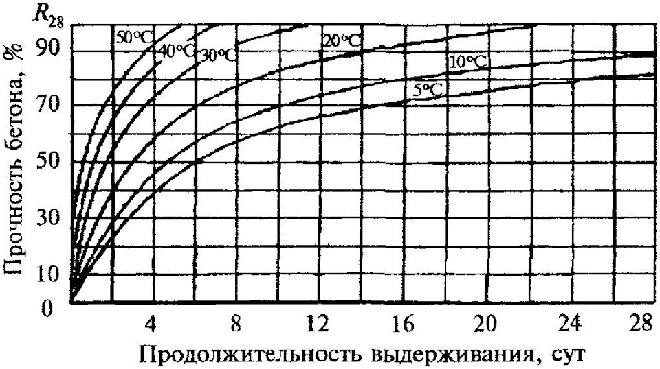

2. Бетон набирает прочность 100% за 28 суток, за первые трое суток бетон набирает 70% прочности
Выжди после заливки фундамента для верности 7-10 дней и смело начинай его нагружать — выдержит гарантировано

Согласно нормативным документам ГОСТ 13015-2012. за первые 7 суток бетон набирает 70-80% прочности и его разрешается нагружать а полностью прочность набирается за 28 суток

3 дня — бетон наберет 30% прочности. Если там мансарда не из ЖБ то через 3 дня и можно нагружать. Бетонный фундамент для легких строений имеет наверно раз в 20 избыточную прочность. А вот арматуру все равно стоит ввести.

Время затвердевания бетона 30 суток. Через 2 недели он набирает 70% прочности. В период твердения пленка хуже не сделает, а во в процессе эксплуатации это не совсем правильно: фундамент гидроизолируется только с внешней стороны, чтоб был выход для влаги
