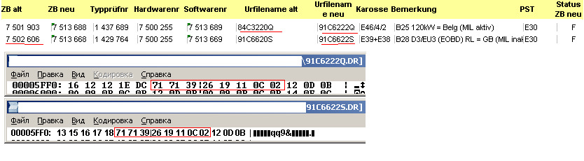

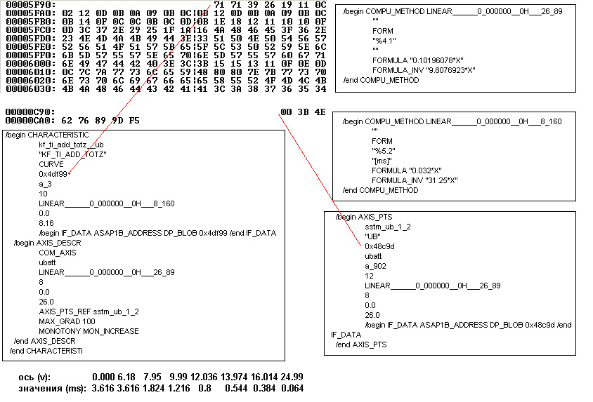

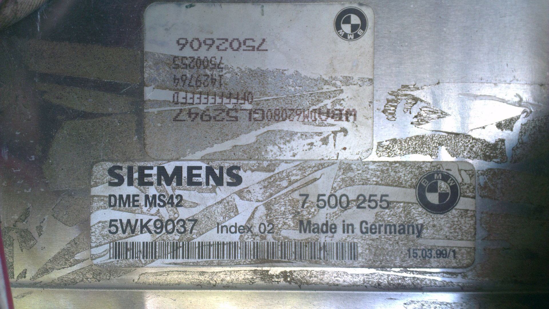

не могу найти такую программку, у меня мотор м52б28ту а те что вы дали данные с какого объёма, если с м54б30 то там форсы 236 и сопротивление у них 12 ом а у моих 14,3ом www.injectorplanet.com/pr…cts/siemens-a2c59514053-1
лучше скажи иденты прошивки своей
Это не иденты а серийники от них.
иденты в калибровках у сименса в самом начале… что то там блаблабла.dat
ну этого увы у меня нету а форсы одинаковые стоят на м54 2,2 2,5 и м52б28ту
emmibox
ну вот есть прошивка мс42
84c3220q0110C60111101100C601000011101100C601000011101100C6010000ca0110C6.DAT
Есть такая но ее не открыть — там еще не было a2l.
Хотя нашел — но там значения те же самые адрес 4dff5.
короче форсунки те же.
спасибо огромнейшее )))

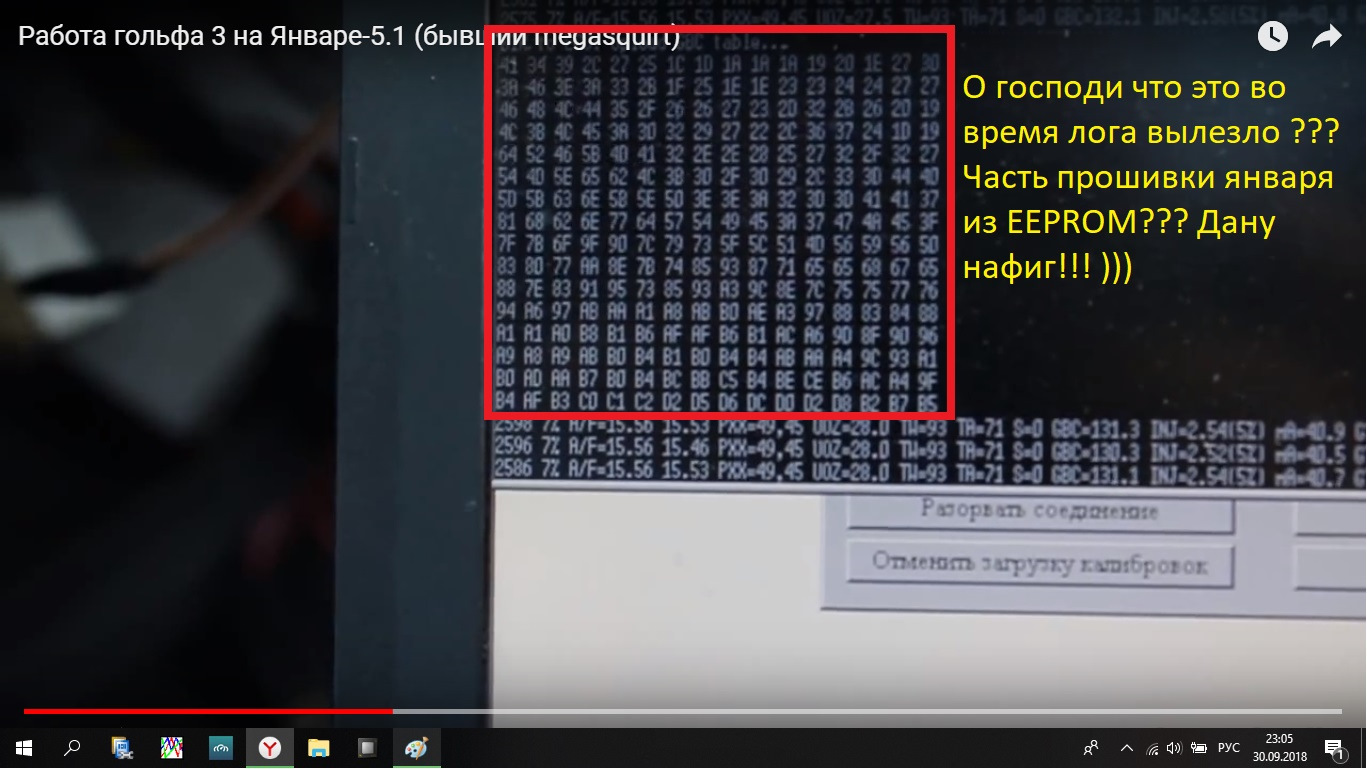

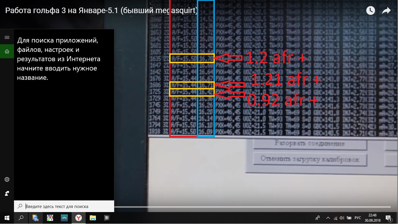

OFF Дядь как и общел. (я на тебя наезжал за 8ми битную переменную в PW)

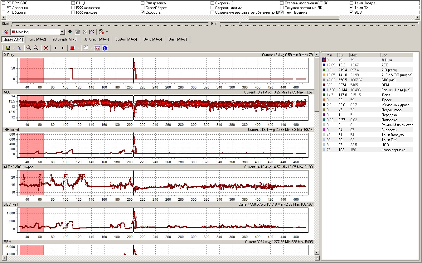

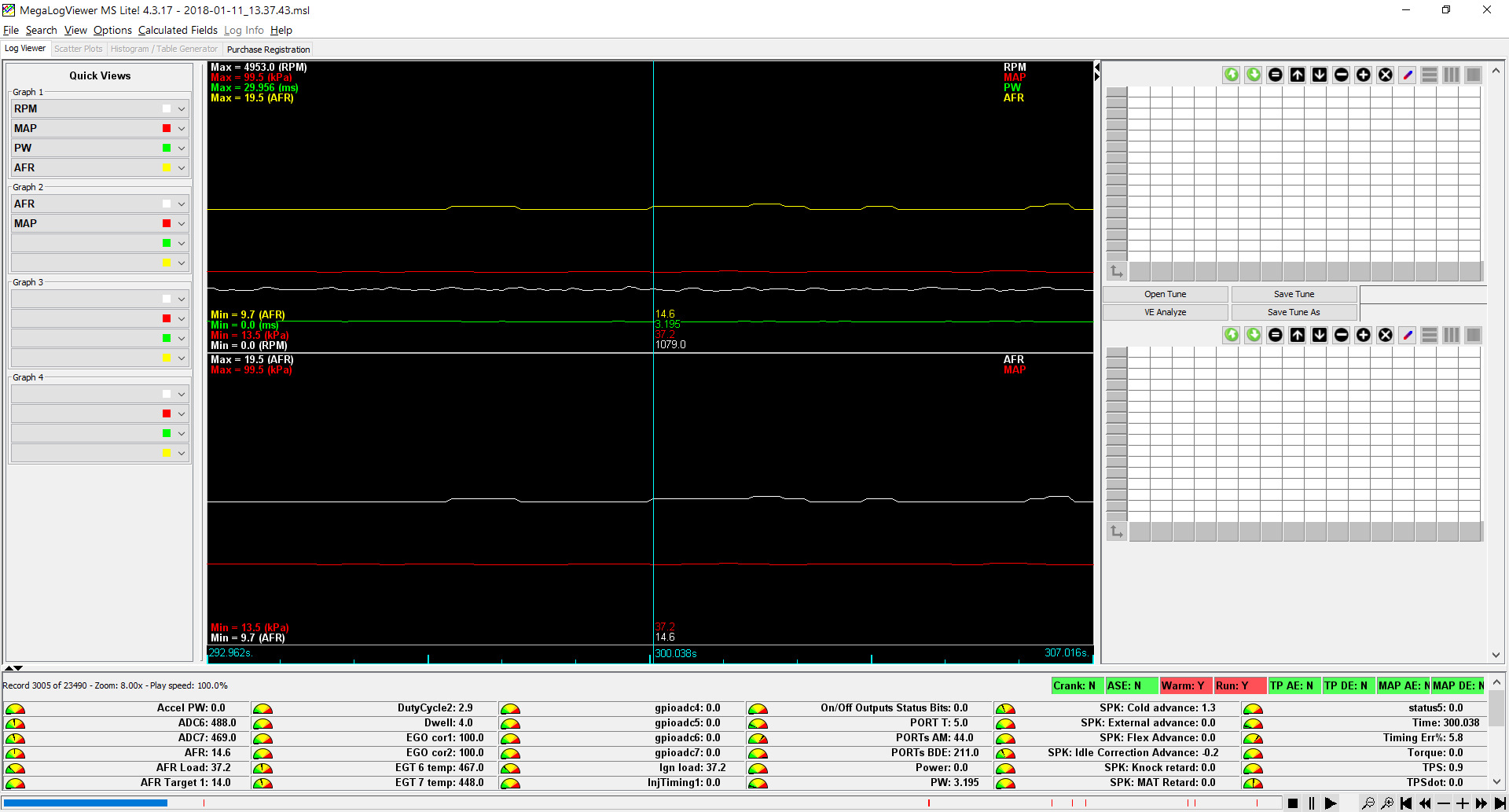

Мне тут прислали лог из MS1(!) помочь с ХХ.
Там ровно то что на твоем видео. Смесь гуляет ступеньками(не хватает разрядности). Если ты тогда имел дело МС1, то я как и обещал снимаю и все притенении и приношу извинения. Там такая проблема действительно есть.
В MS2 таких проблем так и не видел.

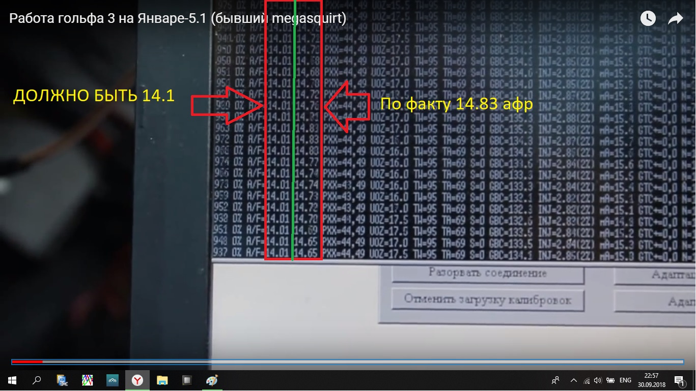

Пока ты мне найдешь 8ми битную переменую PW, я тебе больше искать ничего не буду :)
Так она на экране в видео всю дорогу. Или ты там не видишь 25.5 в конце и шаг 0.1 или у тебя проблемы с пониманием восьмибитности.
Нет уж дорогой наш друг :) Если ты утверждаешь что там 8ми битная переменная и ты ее находил. Будь добр приведи ее. Вполне допускаю, что что-то в рассчетакх таймера и может быть. Но если это не множитель, а слагаемое — надо смотреть.
А то как то не красиво получается.
Сначала ты утверждаешь что не держит смесь, из-за этой переменной, я нахожу что она 16 бит. И в качестве доказательства только видео. В ответ я тебе привожу свои, где двигатель работает нормально и смесь плавает как на январе на 0.1, потом скрин графиков логов, потом сами логи…
А в ответ вижу пока видел только перевод темы, ака демагогия.
я должен своим глазам верить или той лошне которую ты нашел в сишном исходнике ХЗ ОТ ЧЕГО И ХЗ КАК относящемуся к обсуждаемому вопросу — если тебе уже сказали, что исходник этого говна на ассемблере?
Если ты на видео не видишь размерность — не о чем с тобой говорить.

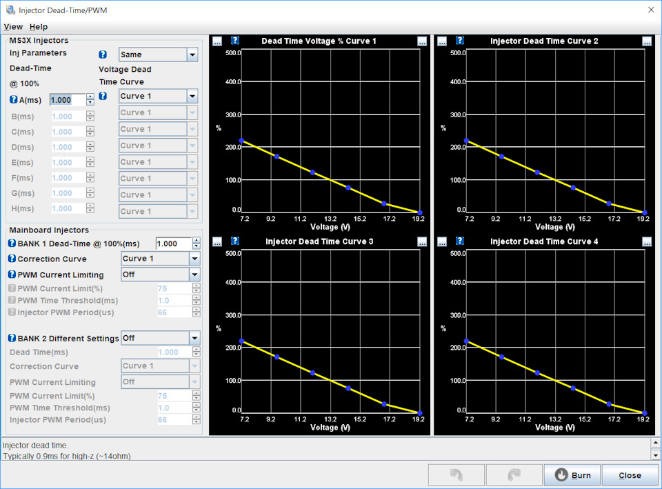

Сугубо механическим. Время, необходимое для того, чтобы шток метнулся туда-сюда, всегда ограничено, не веришь — почитай даташит на любые форсы. В высокоомных форсунках это время КРАЙНЕ РЕДКО бывает меньше 1.6мс. Зачастую даже 1.5 на прогретом моторе (адекватность работы форсы еще и от температуры обмотки сильно зависит, но до этого надо дойти) — уже начинаются ярковыраженные пропуски в работе форс.
1.6 это только на открытие или в обе стороны?
Где-то есть в инете информация по этому параметру форсунок?, а то лениво на своих мерить :)
1.6 — это от "упала масса" до "убралась масса". Мерить нужно исключительно на живом моторе. Очень сильно разнится способность форс адекватно отрабатывать мин. время от температуры обмотки. Холодная форса способна отрабатывать временами и 1.45 даже. Стоит мотору прогреться (и нагреть форсунку соответственно) — сразу это время приходится поднимать.
я что-то ничего умнее как прилепить на нее ДД или другой микрофн и посмотреть осциллографом придумать не могу :)
Ну это то о чем я тебе в личку писал, тут моих знаний не хватает. И тебя не совсем понимаю
"упала масса" до "убралась масса" это ширина импульса с ноги контроллера. А что за это время физически форсунка успевает сделать? полностью открыться?(надо будет почитать как работает форсунка). Понятно там соленоид и клапан, но видимо есть вещи которые я не знаю.

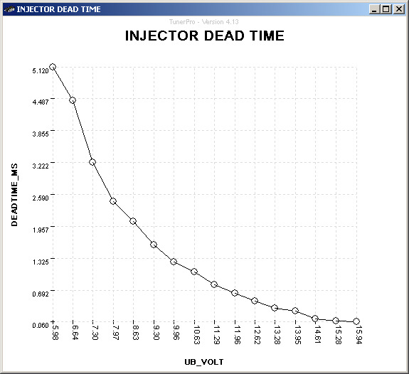

В камасутре к скирту все как ты не любишь :), ставьте 1 мс для высокоомных форсунок.
Это собственно я и хотел у тебя спросить. Не смог найти нормальной информации как это настроить :(
Я так понимаю физические параметры форсунок (область перехода в линейный диапазон и минимальное время открытия) не контролируется никак а лаг (опять же нелинейная характеристика) представлен двумя цифрами всего и апроксимируется линейной функцией от точки 13 вольт?
Блин 2к18 же на дворе. (картинка из 1990 года).
неа, сам же видишь, т.е. считай прямая на твоем графике.
Хотя в рабочем диапазоне она и у тебя почти прямая.
Я даже больше скажу, где-то от 6 вольт, по крайней мере мой, сходит с ума(не помню что там точно было, вроде все свечи заливал).
Не вижу прямой. И физика тоже не видит — там экспоненциальная функция. (индуктивности-энергии вот это вот все).
С этим я и не спорю, видно что экспонента.
Но в диапазоне 12 -15 вольт почти прямая.
Любитель типа меня все равно точнее настраивать не будет, да и не сможет
А с другой стороны как я это блин в гараже то настрою.
Можно конечно(например меряя сколько наливают на разной напруге), но это опять же жизни не хватит.
Ну или по смеси, я правда не очень представляю как такую мелочевку ловить.
У нормальных людей на все используемые ими форсунки есть полные даташиты где абсолютно все это указано для разных давлений даже — а так же есть вот такие картинки из оригинальных систем, где эти форсунки изначально профессионалами поставлены (при определенном опять же давлении регулятора). Так что вообще то при нормальном подходе — проблем нет вообще ну никаких. У чайников купивших на ебее какой то кривой отпил вроде бы похожий на форсунки без каких либо характеристик — проблемы минимальны и мало волнуют шерифа… У совсем уж тупых которые не знают даже производительность того что они купили — серьезные проблемы с головой и зимними пусками — потому что в физмодели производительность нужно задавать точно.
ничосе ты открытие сделал. Что оказывается кто этим замается профессионально сделает лучше. Как мы раньше то жили без этих откровений :)
Я не знаю как вы раньше лаг двумя цифрами описывали…
Но чувствую в следующий раз я ребенка в машину посажу — и скажу, что можно крутить все ручки связанные с потреблением электричества. ;)
Вторая цифра множитель, или ты не только разрядность переменных путаешь, когда тебе удобно ?:)
Ошибка на -30* и просадки АКБ до вольт 8 будет порядка 5% с таким подходом(по твоему же графику). Что не смертельно для гаражного калхоза.
Ошибка на -30 и просадке до 8 вольт, если дорисовать прямую относительно экспоненты, будет больше 1мс, что фатально.
ну я так примерно эту 1 мс(ну может чуть больше) и нашел. Там же смотря как прямую провести а еще большую ошибку даст, наклон этой прямой подобранный имперически. Даташитов в открытом доступе я не видел. Может искал плохо, не знаю.
А условно в -30 там PW будет порядка 20 мс
От сюда и 5% для попарно параллельного конечно больше.кстати я посмотрел, 4ц скирт умеет фазированный).

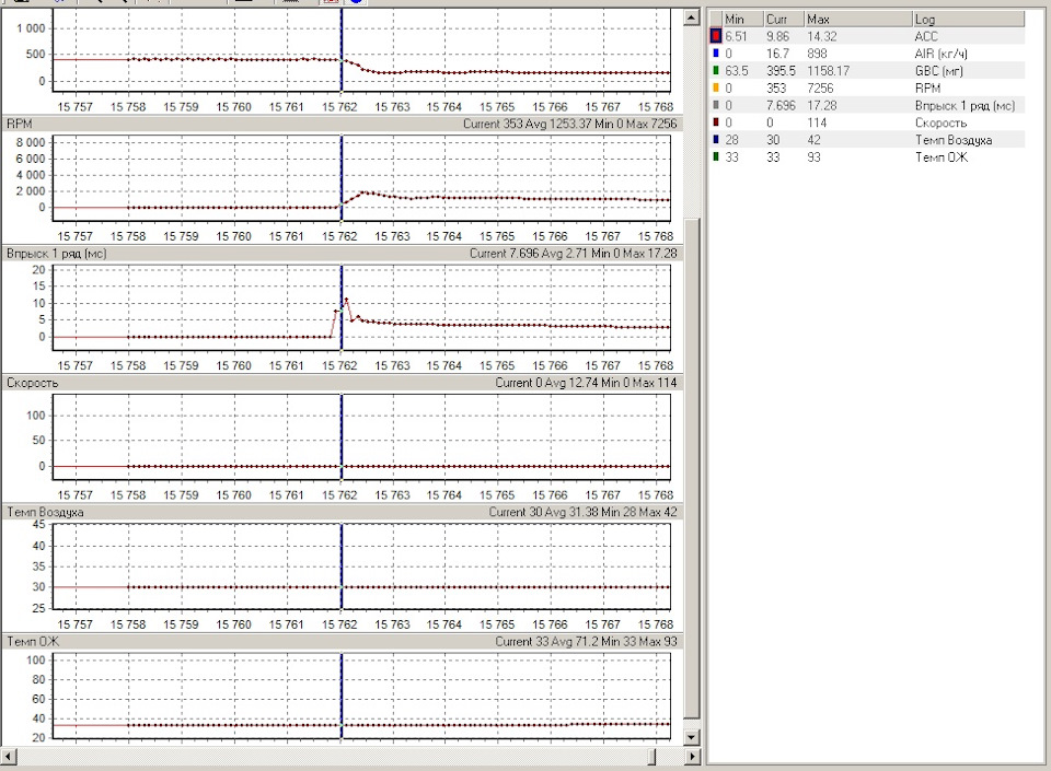

Процесс пуска лично моей машины, форсы 550 кубов, режимная точка ~300 оборотов, напруга ~9, время впрыска 7.5мс. Там даже не надо -30, попробуй прикинуть, насколько промахнётся, если динамика форс будет прямой.
У меня форсы 300 с чем то там. С большими больнее конечно.
Минус скажем 25(тем более 30) критично потому что сильно мерзнет масло ну и АКБ. Все что теплее, черт с ним, ну покрутим чуть подольше.
Я же не против точности. Скорее рассуждения почему в скирте сделано так, а не по таблице. Без даташита толку то от такой точной настройки. Ну я же в самом начале писал, скирт по крайней мере 2й, я воспринимаю а-ля ардуина. Поковырять самому в гараже.

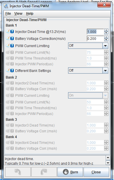

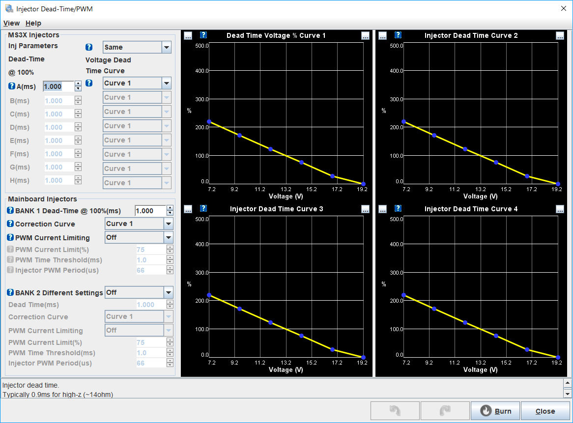

Посмотрел в MS3 калибровки deadtime уже по таблице
Кстати я сам забыл и вам наврал.
ДТВ и ДТОЖ можно тоже по точкам. Но нет редактора, можно inc файл подгрузить
вида(пример для MAP, но не суть). Что логично, датчиков весьма конечное количество. А так делится удобней.
Example:
; My inc File
; Volts Pressure
0 [TAB] 0.0
0.5 [TAB] 10.6
4.5 [TAB] 120
5.0 [TAB] 160
Для MS DeadTime из вредности по таблице дописать? :)) Кто бы еще данными на мои форсунки поделился :))
Чем не еще нравится TunerStudioMS, она не захардкожена. Т.е. допилив DeadTime в мозгах, я смогу протащить это в студию, не имея исходников, просто поправив INIшки. Коллегам вечно по рукам бью за это — не хардкодте ля!, что вы как дети малые :))
Как только мозг начинает быть похож на нормальный и начинает что то правильно учитывать и считать как абсолютно любой заводской мозг — он почему то сразу в чертовом капиталистическом мире начинает стоить косарь зелени — и так же сразу нафиг не нужен становится — когда последний есть…
Несмотрел в мс 2 но в про мануале есть объяснение и картинки как мёртвое время работает . И если АКБ просаживается до 6 вольт то это мертвый АКБ или стартер дофига берет. Не так сложно даже грубо настроить по крайней мере в про или третьем сквирте деад тайм. Просто нужно регулятор напряжения сделать или зарядку с плавным регулятором вольтажа, допустим на 13 вольт поставил мотор работает на 14.7 афр опустил вольты до 10в смесь богатая значит надо в табеле мёртвое время подвинуть и тд… Сам так не пробовал тк по-другому настраивал по логу.
Я так и планировал сделать. Регулятор делать не обязательно :) Они на али есть за копейки. Но тут есть ньюанс. Для такого способа надо знать хотя бы 1 точку, что было что принять за истину. Иначе мы ерунды настроим
Согласен. Думаю эту точку тоже не слишком проблема найти . И еще у каждой форсунки из комплекта свое время вроде.
А вот это врятли. Ибо они от серийных машин, а там никаких индивидуальных настроек нет. Дешевле форсунки точнее делать.
Серийной машине не большие погрешности до пз это серийный там и отливка в каналах ГБЦ может быть разная и для чип тюнинга ещё место есть. Тогда зачем карты времён для каждого цилиндра что бы на каждый ставить из разных марок форсы? Думаю это для тончайшей настройки каждой форсы.
Там на каждую если только 4 цилиндра :) Т.е. 4 варианта кривых.
Вроде де же есть варианты когда ставят по две форсунки на цилидр(совсем адские драгстеры), может для этого, я хз.
Тут бы маски послушать(какой вообще разброс бывает на практике), но он не скажет :)
Да посмотрел четыре кривых и можно несколько инжекторов из 12 на свою кривую из четырех назначить.
Vitaly-RU
Ну одну точку вроде даже китайцы дают в описании допустим 13в время такое то.
У меня форсунки от моей А4 :) И таких данных на нее не видел.
А дай ссылку на тот мануал. Во втором убого расписано, или я не туда смотрел :)
Вот документация мс3про 1 поколения www.ampefi.com/wp-content…/ms3pro_1stGen_manual.pdf

Нормальный логер показывает нормальные цифры для каждой конкретной режимной точки. А не вот эти вот мультики.
Вот как выглядит нормальный лог:

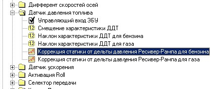

А то нашел вообще чем удивлять. Датчик давления топлива у него… в блоке за косарь… пффф…у нас он в блоке за 50$ то же самое делал когда никакого 3-го мегасквирта в проекте не было.

Если это в нормальном логе смотреть будет жесточайшая пила из афр))) Даже на раскадровке просматриваешь различие доходит до 1.2 афр это то что на первых кадрах не поленился посмотреть и афр карта 14.1 а по факту больше и пляшет туда сюда! Еще прошивка ээпром светит нет нет в логе своими каракулями)))
Какое различие до 1.2 афр, ты пьяный чтоли? Ты столбец с реальным составом смотри — там различия 0.1афр в обе стороны. То, что текущая смесь не похожа на желаемую — корректировкой одной цифры исправляется ровно за 5 секунд. Тебе видео показали, как смесь держится в текущей режимной точке, хорош уже затуплять на ровном месте. Какая хер разница, какой там состав в желаемом — это состав, в который автомаппинг выруливает топливо, когда автокоррекция включена. На ХХ она в данном видео выключена и топливо вручную выведено в стехиометрию, чтобы таким как ты показать, что состав СТОИТ НА МЕСТЕ.
Похоже на нелепое оправдание ! А нахера это видео тогда ( ваши доказательство) нужно если коррекция по желаемой выключено !
Я теряю интерес, честно, разжевывать на пальцах каждый факт — немного утомляет. Ты попробуй все же голову включить — сильно упростит диалог. Видео для демонстрации удержания смеси в текущей режимной точке. Не в том, как оно умеет отруливать по ШДК — это вообще даже не обсуждается, если бы оно не умело рулить по ШДК — никакой настройки нигде никогда и не было бы. Нормальная система управления вообще не нуждается в постоянной коррекции по ШДК — он там обычно нужен тупо для наблюдения за общей исправностью топливной системы. Топливо должно попадать в нужный состав без каких-либо коррекций и удерживаться в нём, МС походу так не умеет, ему нужна постоянная коррекция, окей, ничего страшного, так работает множество систем, где хреново с математикой и нужно постоянно подглядывать.
Так вот на первом видео, где на МС состав мотыляет с разбросом в очко — ТОЖЕ ВЫКЛЮЧЕНА КОРРЕКЦИЯ, как раз-таки для демонстрации того же самого — КАК ОНО УМЕЕТ УДЕРЖИВАТЬ СМЕСЬ БЕЗ КОРРЕКЦИЙ ПО ШДК!

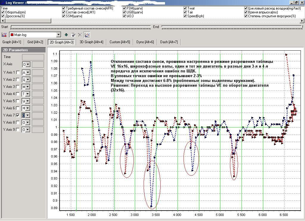

Подожди — тут мне рассказывают что экспонента может заменятся линейной функцией а прямой угол кипит при 90 градусах. А ты с своим неадекватом лезешь… Я уже сказал что не могу смеяться над твоим переводом! А вот над парочкой констант в лаге я посмеюсь…
Лучше скажи — что там за бомжепроблемы с памятью — ни карт нормальных ни таблиц. Мало того что 10 калибровок убогих — так не у одной как выясняется нормального разрешения нет… Что озу такое дорогое или говнокомпилятор сожрал всю память?

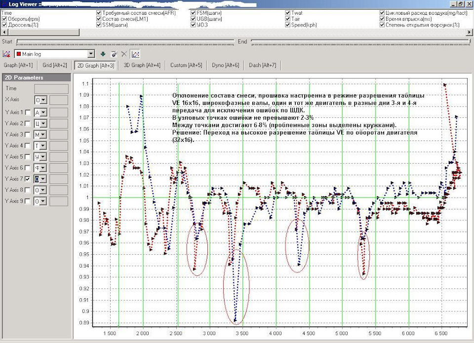

Опять 25😬 Январь на столько грубо работает что не может 16х16 карту нормально обработать что бы смесь и угол держать стабильно . Ну да тогда ему будет немного легче с 32х32 . Зачем такая здоровая карта если смесь во всем диапазоне оборотов такая же как желаемая ? Что бы больше времени потратить на настройку ? К январю отношусь больше как к хорошему пиггибеку ну то есть к его функционалу и по не удачное или как мотроник онлайн от бэхи DME возможности ограничены! Вообщем не для повседнева а для выходного дня если не стандартный конфиг мотора с постоянной ловлей смеси перед выездом.
Ты понимаешь чем определяются точки? Вам вообще объясняли по каким критериям скалинг карт делается и почему точки в разных проектах на разных значениях? Стопудов для тебя это темнейший лес!
Так вот — для гражданской машины между точкой это очень даже нормальная точность! Можно сделать лучше — но надо потратить СУТКИ — а у тебя денег нет оплатить эти сутки (были бы деньги хен бы ты на мегасквиртах ездил). Для спортивных тоже денег нет точки скалить — поэтому переключаются в 32 точки чтоб это убрать.

на 1700 точки нету.
посмотри на 2000 — там точка есть.
потом расскажи как ты на 12 точках сделал лучше чем на 16 ;)))
а в январе можно включить 32 — но не для гольфа из социума который и так мега-адекватен.

ЭЭПРОМ ПРОЛЕТАЕТ))) Как и писал матрица в чистом виде ))) Excel reader 2,0 онлайн )))
Увидел какое-то в интернете слово, которое рядом со словом "январь" было и решил вылупить "ааа, еепром вылис на прашывки, сматрити, сматрити!"? Ты мало того вообще нулёвый, так ты еще и подслеповатый походу? Ну мотни до того момента, где строка была выше этой таблицы с хексом — там правда по-нерусски написано, но ты вроде в переводчик умеешь пихать, ну пихни:
"BIR To ECU: Upload GBC Table". Еепром тут даже не рядом, ты уж если палец видишь на картинке — то хоть дураком себя не выставляй, не смейся на людях.

Так вот другое видео и тут не сказать что тесть такя проблема с дерганьем афр. Хотя двс сам по себе как ведро с болтами и ошибка красным в мс загорается на что ошибка не понять.
emmibox
У тебя нет ни времени впрыска ни давления ни конечной измеренной смеси — о чем ты вообще говоришь то и зачем это видео? Здесь нет НИЧЕГО что там собственно прыгает.
То что твой мотор работает ровно может говорить о том что он в 100500 раз устойчивее — но не о том что там смесь не носит как колбасу.
То что у тебя на видео, больше похоже на то что мотор гоняется за смесью из VE, а за ней стабилилка ХХ УОЗом, а уже за ней стабилилка воздухом. Расколбас в общем.
Если у меня прибрать D в стабилизилке по воздуху, тоже самое будет(перерегулирование). Но при чем тут разрядность PW?
Но я не верю, что ты как профи такого бы не заметил.
серьезно? окей — как ты объясняешь сральник в районе 2000-2200 — там НЕ ХХ?
Да откуда я знаю что там было? И тем более что есть сральник на 2000?
Я только вижу что мне профи(без иронии) говрит, что переменная 8 бит, я ее нахожу в исходниках. Потом оказывается не та. Потом какой то сральник.
Блин да даже здравый смысл, скирту хрен знает сколько лет, давно бы пофиксили если смесь на 7% прыгает. Блин ну это не серьезно.
И это при том что у меня ничего так не прыгает…

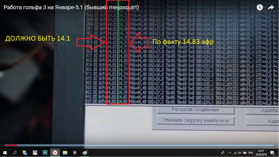

Все есть в видео.
Дааа? а я вот не поленился логи выложить.
Я дуб могу такого там накрутить, что 10 умных по видео не поймут…
Если ты хочешь спорить с видео — хотя бы посмотри о чем там речь и какие проблемы показаны. Никого по большому счету не интересует что именно там у тебя в блоках за косарь долларов — как то более менее нормально после 100500 итераций ковыряния — это реальное предложение с рынка, рельный сетап, с реальными проблемами, у реального юзера, который реально захотел наступить ногами в это говно, заплатил за это реальные деньги и получил вот такое на выходе. Это еще не говоря о том что чинить и диагностировать это не возможно…

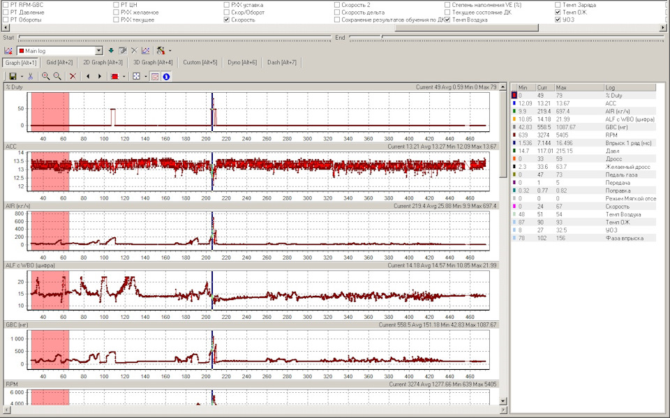

Картинке повершь или на файлообменник выложить?
Ступенька на желтом графике это 0.1 AFR разрешение логов мешает. Судя по дате это правда уже с номальными форсунками.
Я смотрю в нее и не вижу ничего — ни масштаба. ни разрешения переменных. абсолютно слепой логер. Поэтому тут не стоит вопрос верю ли я в нее.
Я те еще раз говорю — в инете таких как грязи видео.
вот какой то субаровод на мегасквирте и у него точно так же как говно в проруби носит смесь.
вот еще один чудик — но у этого наверно все же беда с мотором.
прости, но это не скирт виноват.
Классная дискуссия, я тебе даю реальный лог(про разрешение кстати сказал, могу и текстом выложить) а ты мне показываешь видео хрен знает кого, и как он этого добился еще вопрос.
Ну самому то не смешно?
Экспортируй в CSV — и клади, рассмотрим.
Опять же — может у тебя тупая аем-овская лямбда — это тоже требует рассмотрения. Я специально выбираю видео где заведомо нормальная использована.
нивапрос, разделитель TAB.
yadi.sk/d/8RRQrWLK3ofFQg
у скирта по дефолту логи в plain text
Блин говорил же — лямбды 1% сразу в топку!
Не является измерительным прибором.
то у тебя 7% а то 1% в топку, уж определись.
Напомню, мы обсуждаем разрядность PW.
Если у тебя лямбда медленная — она просто фильтрует выходные данные. Если у тебя лямбда 1% — то с тобой не о чем разговаривать — ты не настройщик даже!
Да пофиг кто я. 7% процентов ты в 1% не отфильтруешь. Ну если совсем мухлежом не заниматься.
Тем более на твоем видео период то приличный…
А 7% берутся от дерьмовой математики по твоей версии, причем тут вообще лямбда?
Ну или давай логи, посмотрю что там за LPF у меня vs точный прибор
да гольф ща разобран, не могу новое снять. но по звуку слышно(ша в логах посмотрю)
