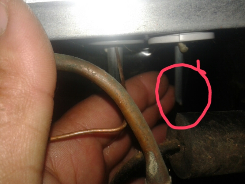

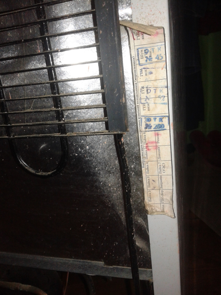

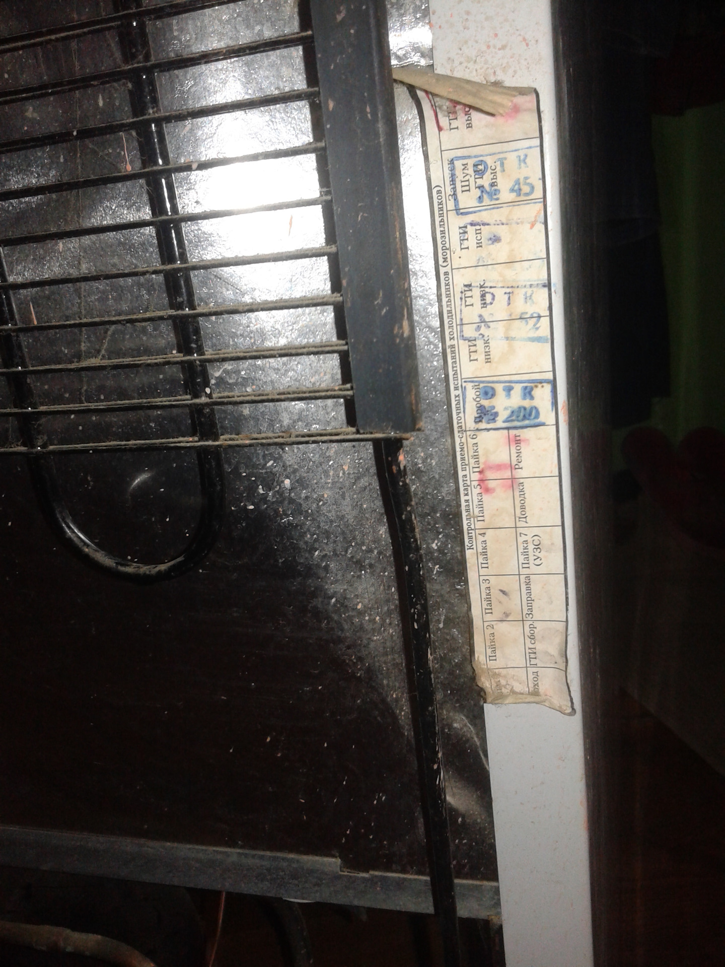

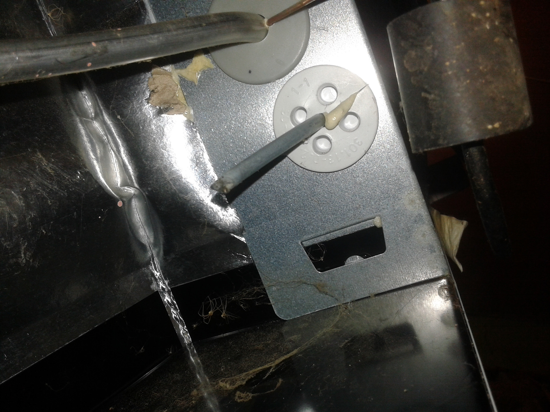

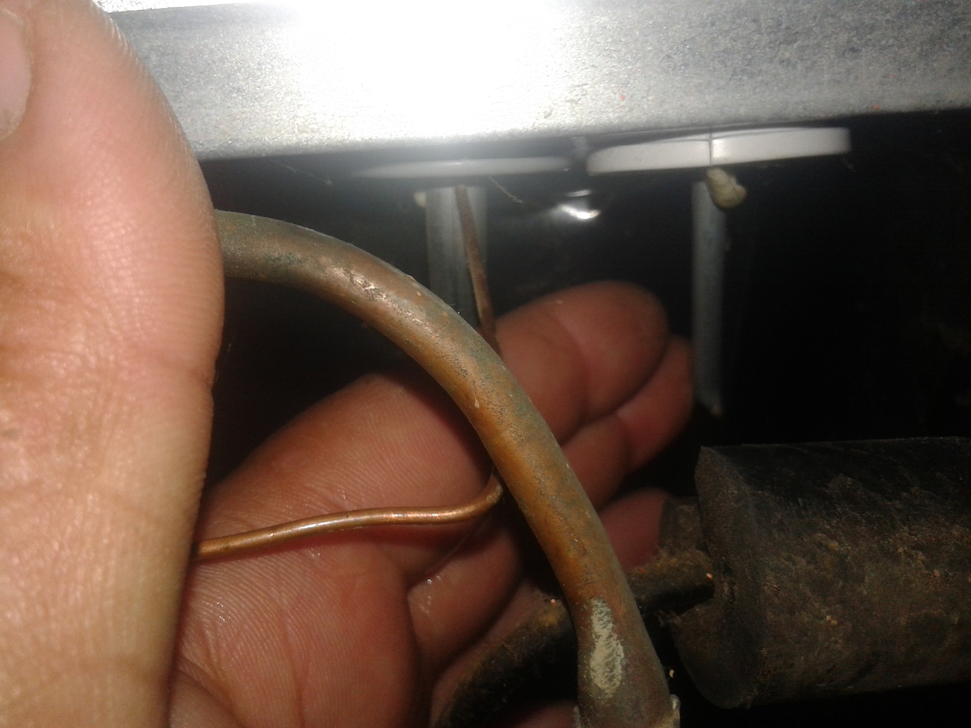

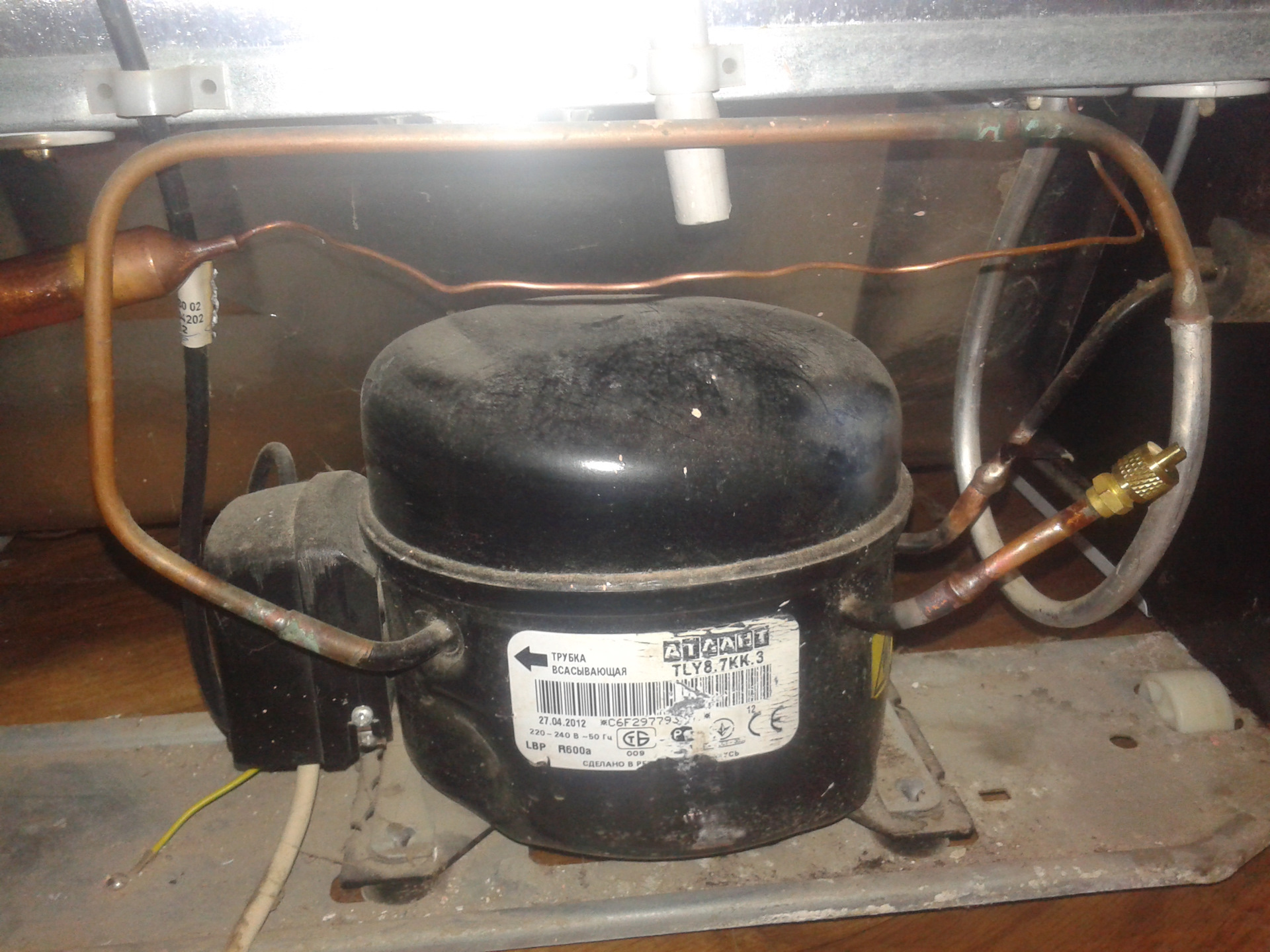

Здравствуйте извините не по теме не нашел сообщества по ремонту холодильника пришлось сюда написать нужен совет может у какого-то было такое холодильник Атлант 2011гв пользовались около пяти лет неделю назад заметил верхний камера не охлаждает морозильной камеры холодно! решил вызвать мастера при осмотре холодильника мастер сказал что утечка ремонт будет стоит 1650р гарантия шесть месяц я согласился что поделаешь))
Но почему-то он обрезал патрубок я спросил зачем обрезал он сказал
там утечка хотел спросить у вас куда эти патрубки идут
Теперь работает но верхний камера слабо охлаждает и мотор очень горячей. Подскажите от этого мотор не перегорит, заметил мотор постоянно работает без перерыва. Через какое время должен холодильник охлаждать нормально после заправки френом. Спасибо за понимание

Мастер вырезал контур обогрева двери, в нем чаще всего утечка, прогнивают трубки. Удаление контура это норма, она не ухудшит работу хладоса. А вот была ли у тебя утечка или нет это вопрос) возможна подзабилась капилярная трубка. вариантов много.

Это трубки контура обогрева периметра дверей . Контур нужен для для того, чтобы по периметру двери конденсат не тек . Трубка там стальная, через пять лет она гниет и пропускает фрион. Для Атланта это практически норма. Поэтому все мастера отключают этот контур если не видят утечки на внешних трубках.

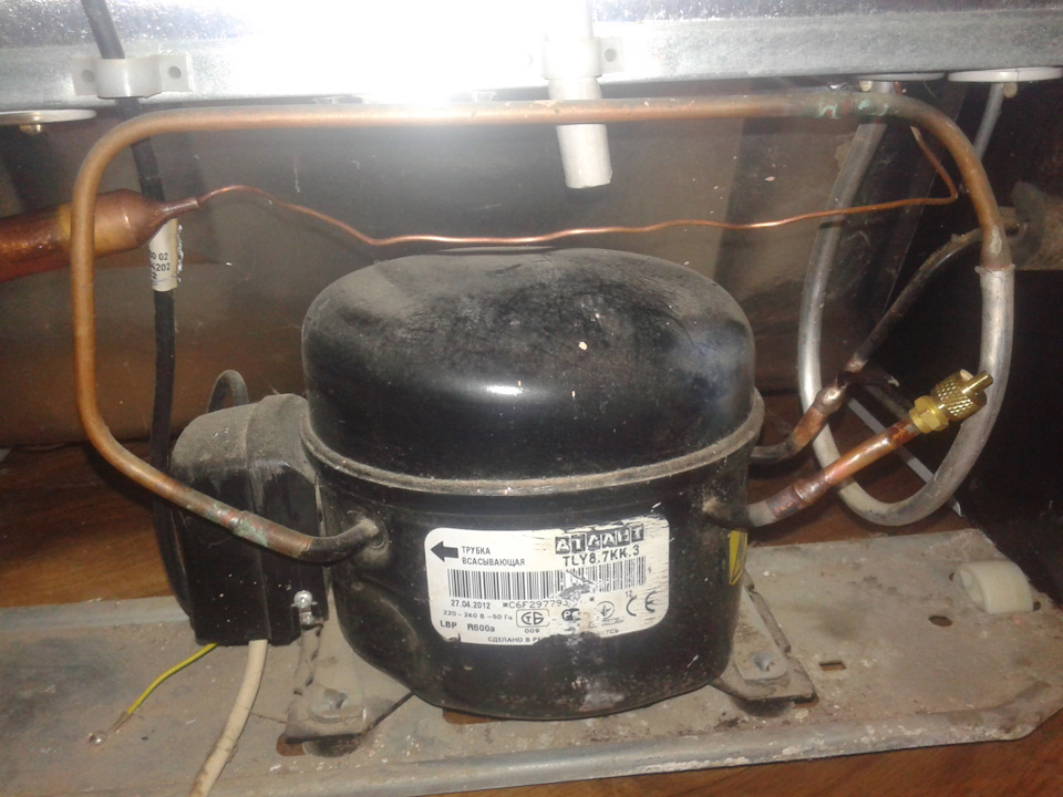

А где делась пластиковая тарелка с компрессора? Она там не для красоты стоит. Отсюда и компрессор поможет греться сильно.
Мастер вырезал контур обогрева двери. 90% утечек бывает на стыке стальной трубы контура обогрева двери и медной трубки идущей от компрессора.

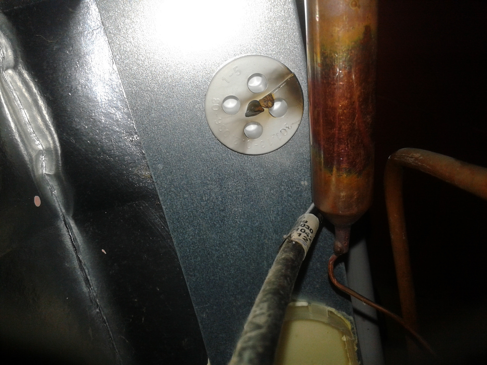

Странно что не был заменён фильтр осушитель.

Пластик есть! мастер снял наверное забыли поставить,
Поставьте обязательно. И кружку воды в не налейте.

Мастер отрезал петлю обогрева двери морозилку. Заправлял строго по весам? Там норма грамм 60 R600. Но у холодильника скорей всего засор капилярки. Требуется устранить засор, свакууммировать и заправить строго по весам.

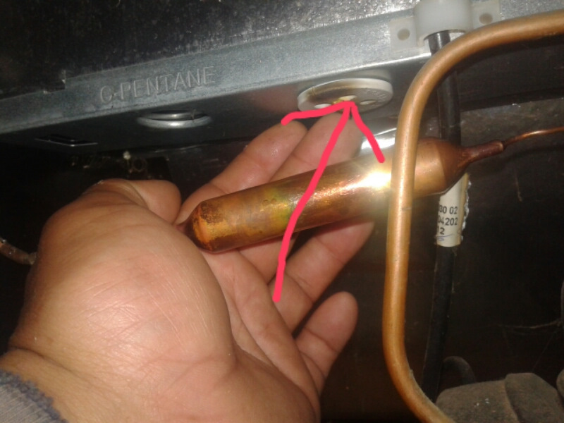

У меня тоже обрезал, тот носик, через который на заводе закачивают. Отрезал, припаял "ниппель", заправил и потом колпачком закрыл.
У вас в этом месте обрезан что я показываю

По делу. Это контур обогрева уплотнителя дверей. Чтобы не покрывались конденсатом. там действительно бывают утечки. теперь в сырую погоду около уплотнителя может образовываться конденсат и в будущем — ржавчина.
Мотор горячий, потому что не отключается. Не отключается, потому что не набирает нужной температуры. недозаправил видимо ваш ремонтник. Стоит вызвать его снова, пока есть гарантия.
ну раз слабо морозит и постоянно лупит компрессор, то недозаправил.
Недозаправка тоже легко диагностируется. Не вся охлаждаемая часть полностью холодная. Происходит намерзание после капилярной трубки, а остальная часть испарителя(морозилки) теплая.
непонятно только, что он там наобрезал.
В корпус холодильника обычно уходят трубки подогрева. Сомневаюсь, что мастер мог отрезать конденсор(радиатор, который теплый), он тоже иногда выполнен в корпусе и у таких холодильников одна или несколько стенок теплые. Чтоб так сделать, надо быть очень тупым "мастером"

где схема холодильника? какие именно он трубки обрезал?
Схема где находится не заметил

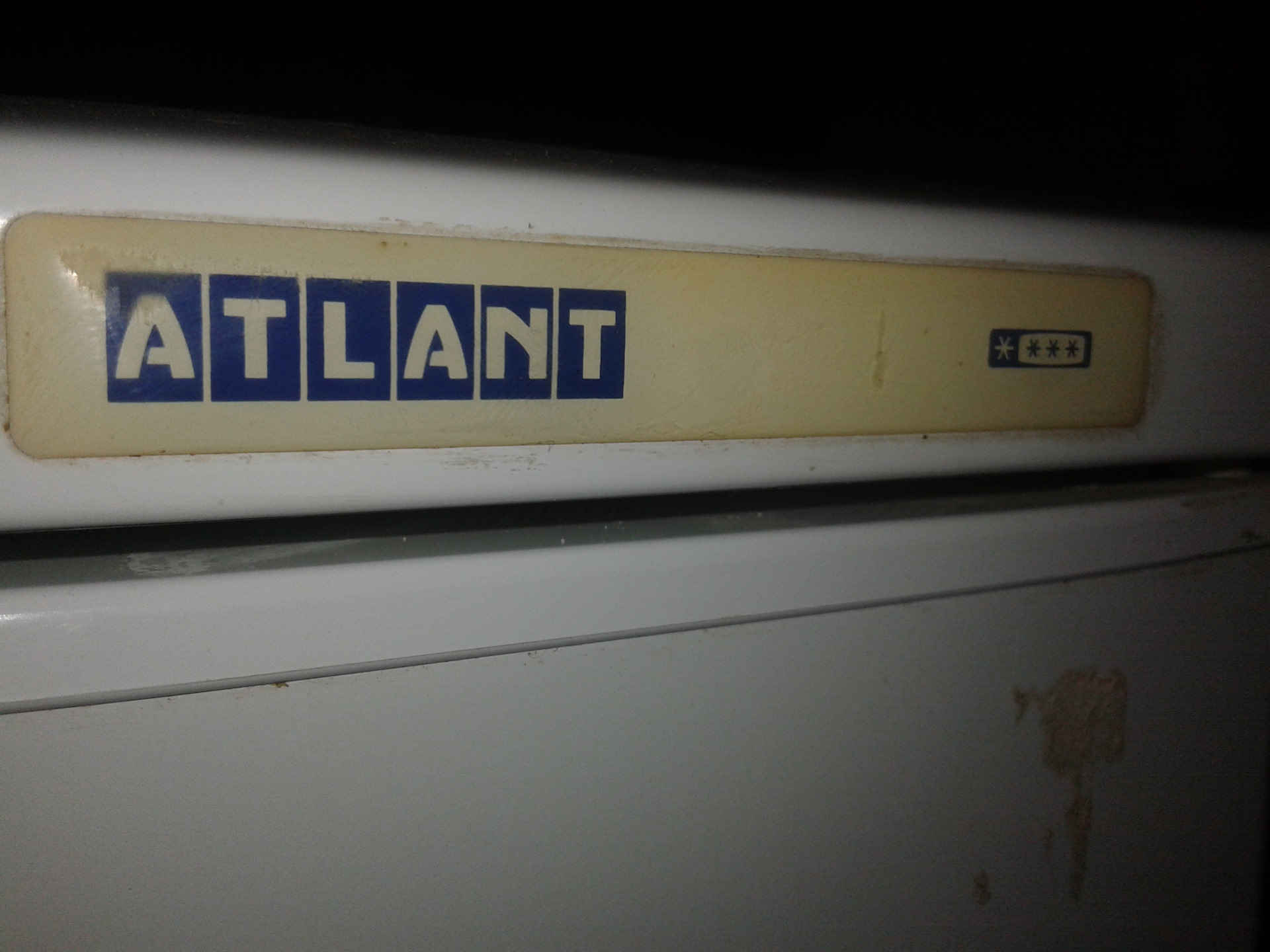

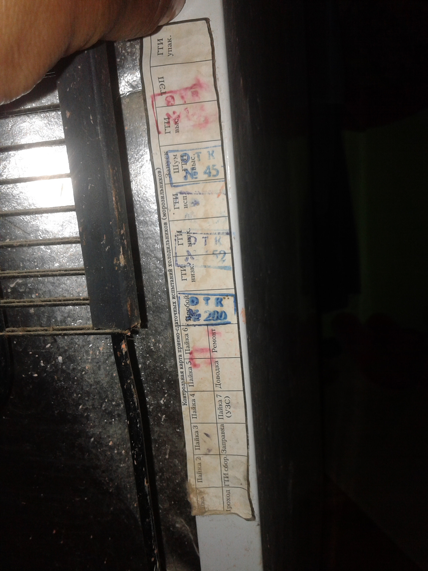

Модель ?
Атлант-бренд! Циферки и год выпуска!

Я не знаю что за патрубки он обрезал)
Dmitry03031971
Dmitry03031971
фото замечательные, только я по ним гадать не умею, надо что-то на подобии и показать какие трубки обрезаны
Точно такой холодильник патрубка я нарисовал красный цвет что обрезан
я на промышленных холодильниках работал, бытовые тоже приходилось ковырять, но тут я ни как не пойму что за контур обрезан, как выше заметили фильтр осушитель не заменен, медная колба из которой выходит капилярка, фильтр надо менять 100% тк. он одноразовый, чем он заправил его тоже не известно, т.к. хладогент R-600 это обычный изобутан и недобросовестные холодильщики заправляют пропан-бутаном и холодильник прекрасно на нем может работать, но он не осушен как осушен изобутан для хладогента, да еще без замены фильтра, я грешу на эту причину, на фильтр осушитель, наверное нужно пригласить более хорошего холодильщика, пусть посмотрит и переделает
