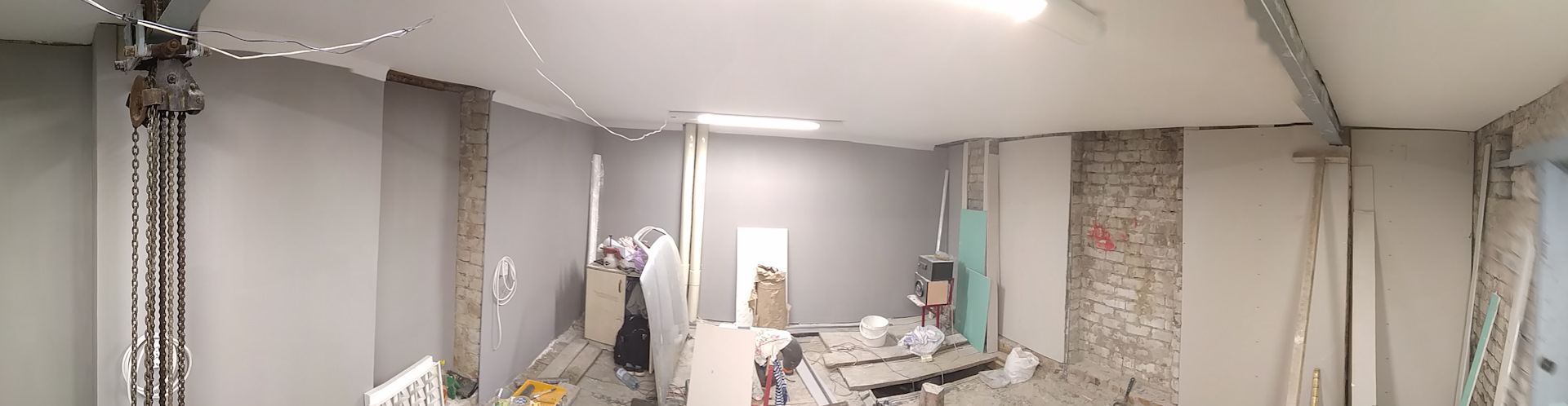

Похож на этот. Не могу свой найти в интернете он 2008 года. Напишу) с гаражом осталось немного потом машину красить начну

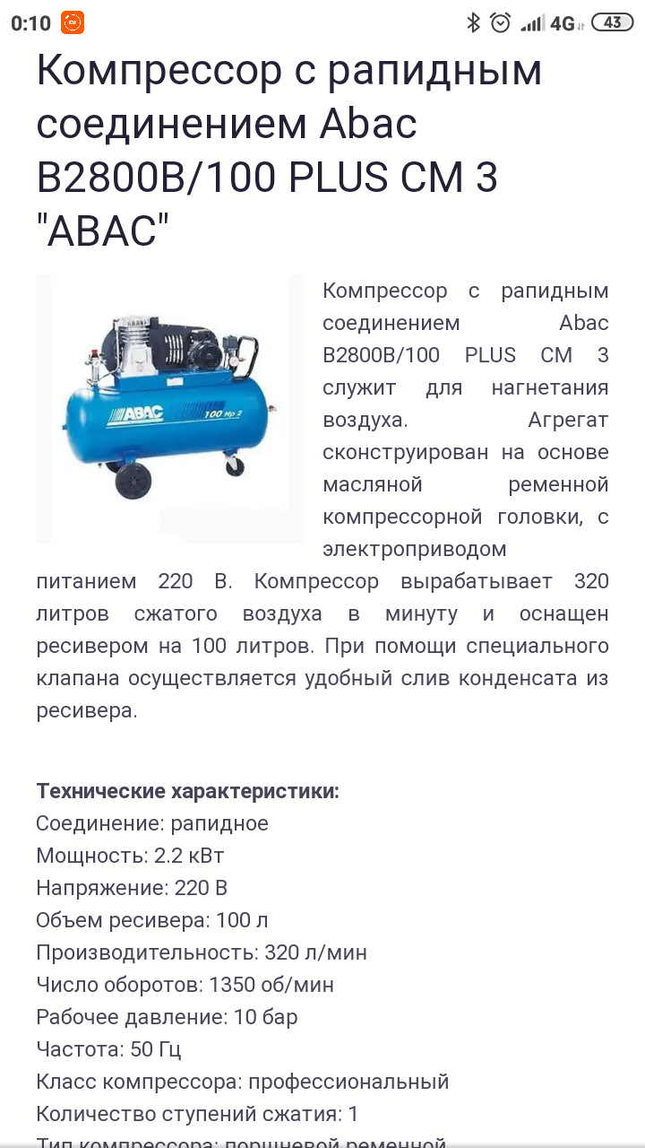

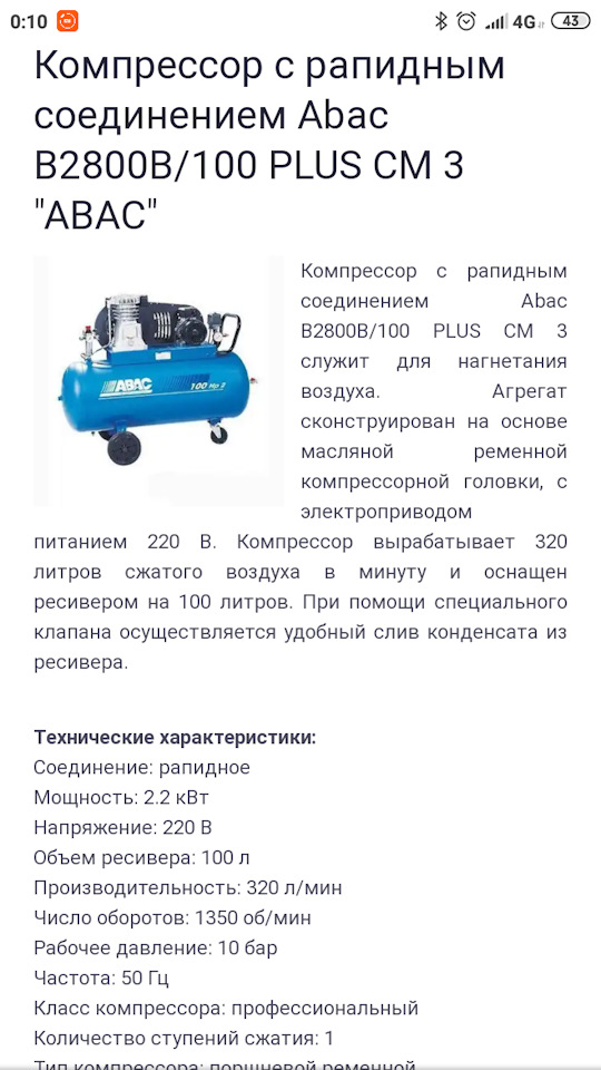

В-общем взял я сначала бу ремезу на 2,2 кВт и 100 литров ресивера. Пока подключал гараж заново к электро линии, этот компрессор максимум смог накачать 4 очка в моем гараже и6,5 в соседнем.
Потом понял что надо купить стабилизатор напряжения чтобы не было просадки, а она была до 140 в. Купил на 8квт и решил с ним запустить, а с стабилизатором движок делает да оборота и стабилизатор вышибает от просадки.
Понял что с этот компрессор не запустится в моем гараже и подал объявление на продажу или обмен на менее мощный, т.к. у соседей на 1,5 кВт спокойно работает. Приехали мужики и предложили обмен на абак 1,9 кВт и 100 литров ресивера. При мне его запустили в моем гараже и он спокойно начал на полную и при повторной накачке с 6 очков также качает легко до 10. При этом лампы в гараже при запуске гаснут на меньшее секунды и дальше светят с небольшой просадкой (с ремезой сразу все гасло и не включалось пока компрессор не включится).
Так что теперь у меня абак на 1,9квт со 100 литрами на борту. Производительность пока не замерял, поэтому не скажу какая ибо ремонт в гараже во всю

Причем абак работает спокойно без стабилизатора

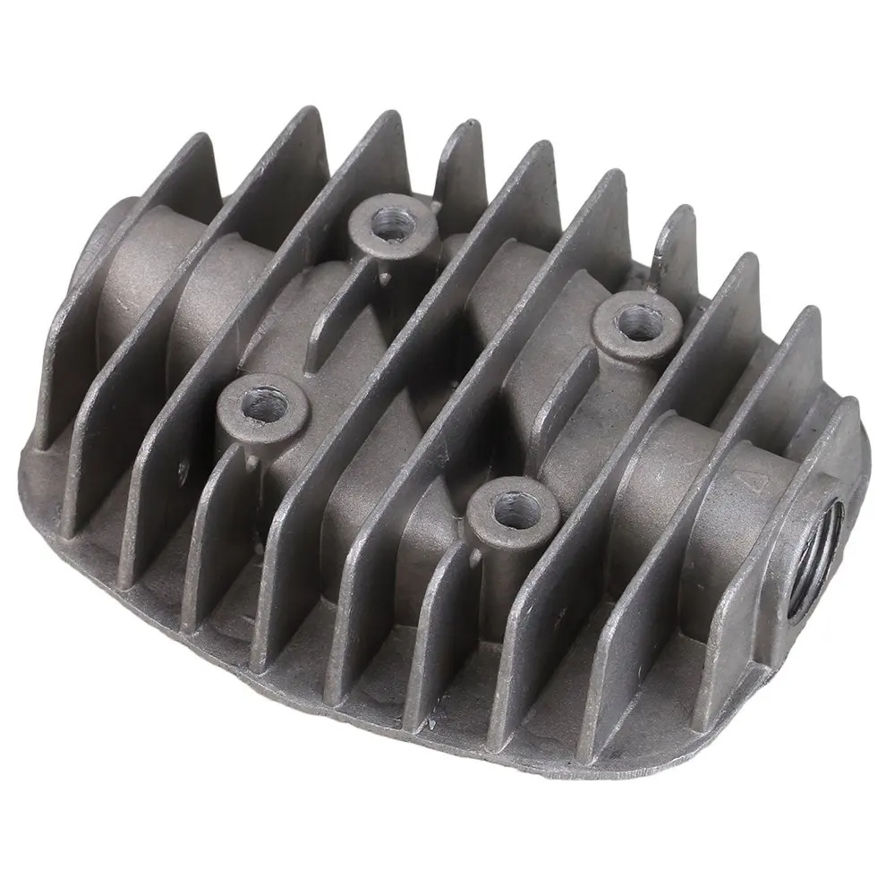

2.2 КВТ с V — образным расположением 2-х циллиндров и ременным приводом. Если возьмешь на 50л, то не сильно много сыкономишь. Ну или потом добавишь пропановский балон и получишь те же 100л.
Это максимальный компрессор на 220В. Дальше уже идут на 380В. Есть на 2.2квт с рядным расположением горшков. Его не бери. Диаметр цилиндров меньше. У меня такой. Я недоволен им.
Вот на фото взгляни о чем я пишу, какой советую.

Голов на компрессоры всего несколько типов. Мною указанный, -это максимум, что можно к 220В подключить.
Вот тут на мой можешь глянуть. Такая голова хуже по производительности.

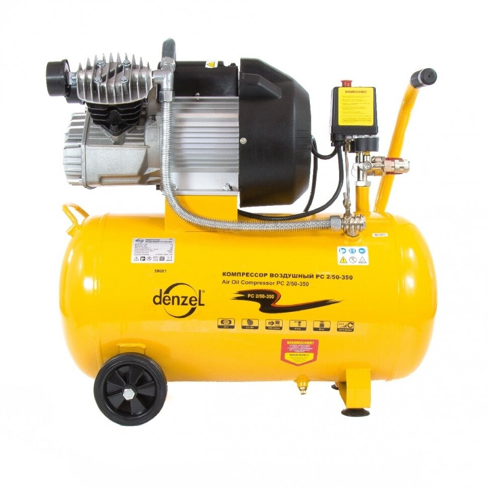

У меня как на фото ниже. Denzel. Покупал лет 5 назад. Под 220 вольт с большей производительностью не найти.Сделан качественно. Таких китайских компрессоров полно разных фирм. Отличаются друг от друга незначительно качеством отливки деталей (где-то чуть больше металла, где-то чуть меньше). Дешёвым китайским краскопультом из строительного магазина пару машин им покрасили целиком — нормально получилось. Но при покраске работает не выключаясь. Нормальным краскопультом не пробовал им красить. По элементам должно хватит.

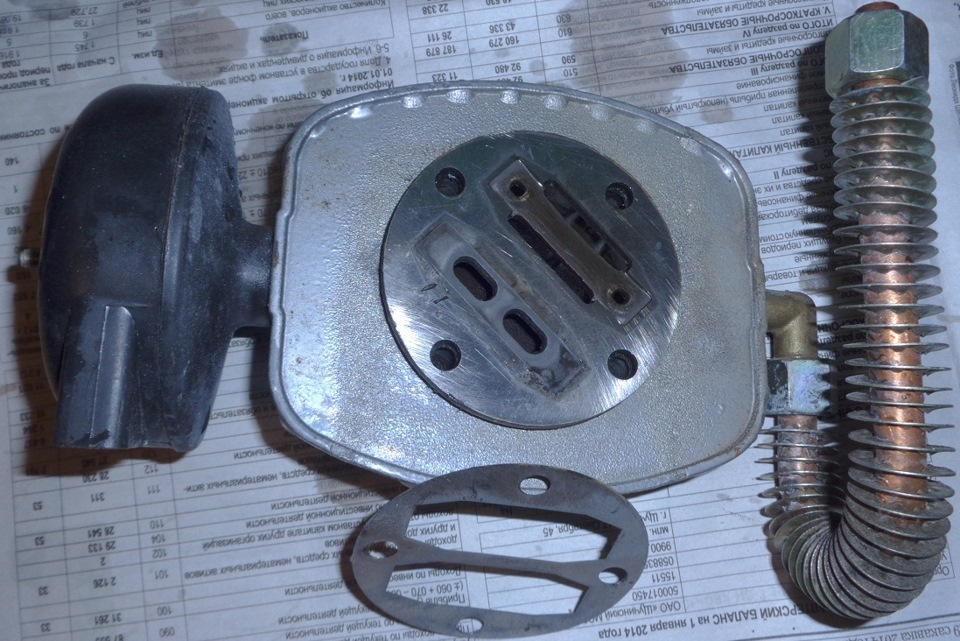

После покупки лучше сразу сделать так, как тут (убрать прокладки и посадить всё на тонкий слой герметика, чтобы не было недохода поршня): www.drive2.ru/b/1166229/ После такой доработки стал заметно быстрее набирать давление.
Как сама по себе фирма? Только сегодня на него смотрел
К примеру, на фотографиях по ссылке в моём комментарии, на головке снизу есть ступенька по краю. То есть если смотреть на головку, когда компрессор собран, то её поверхность кажется достаточно толстой, а на самом деле она тоньше в 2 раза, а для вида сделан бортик по краю. Явно для экономии металла сделано. Так вот у Denzel там никакого бортика нет, головка сплошная и такой же толщины, как бортик на фото ниже. У некоторых компрессоров даже бортика нет, и эта поверхность очень тонкая, то есть даже с внешним видом видом китайцы не стали заморачиваться: ae01.alicdn.com/kf/HTB1yQ…ZFsq6yXSVXaJ/18-3-8PT.jpg
Плюс у автора два отдельных конденсатора в пластиковом корпусе, которые перекрывают обдув цилиндров, у Denzel один сдвоенный в металлическом, который стоит между цилиндров и обдуву не мешает.
Автор жалуется на расход масла. У меня масло никуда не уходит. Может, дело ещё в конструкции сапуна, а может в том, что я редко пользуюсь компрессором, но факт.
