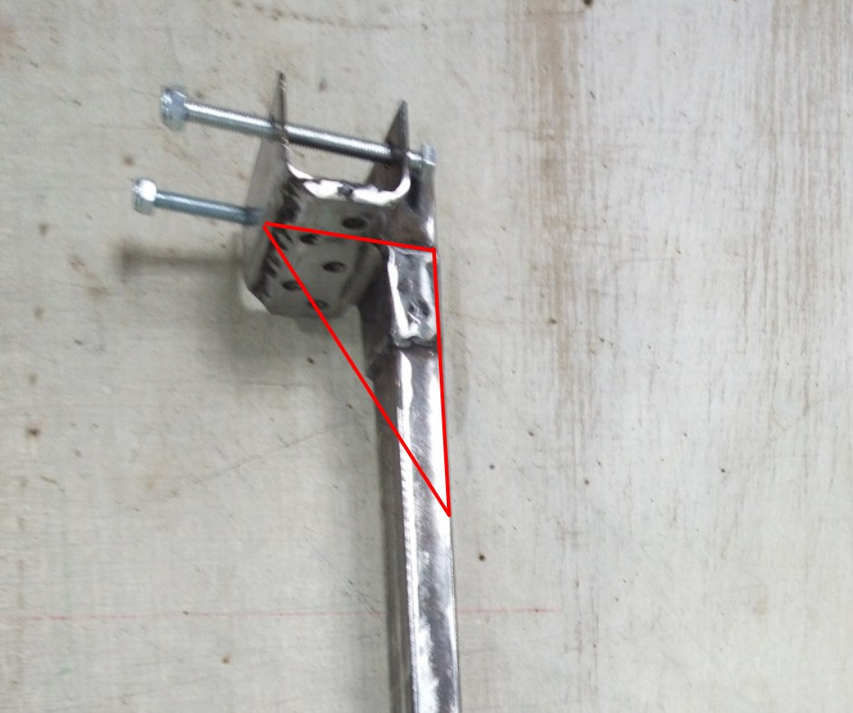

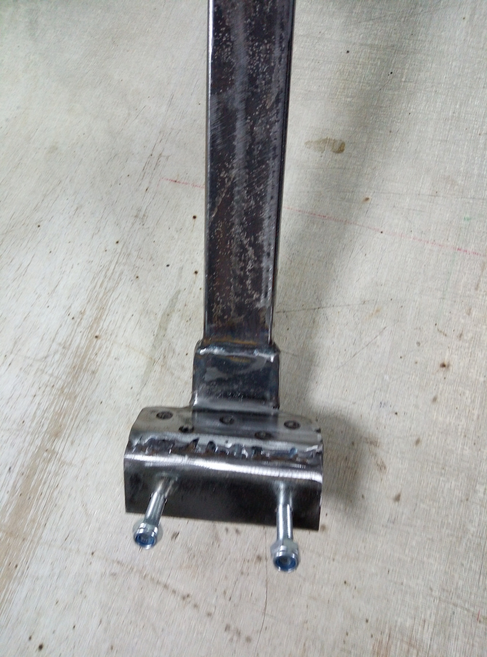

Изготовление. Из уголков 50х50 было изготовлено крепление кронштейна к дышлу и к нему была приварена профильная труба 50х25. Сверлим 2 сквозные дырки бод болты М10 — для фиксации кронштейна на дышле. Вставляем 2 болта М10. По итогу всё зачистил от лишней ржавчины.
Далее к ступице были приварены болты М12 (по моему, не помню если честно) в количестве двух штук – для закрепления запасного колеса к кронштейну.
После с другой стороны (от крепления кронштейна к дышлу прицепа) профильной трубы приварил ступицу с уже вваренными болтами и усилил это место проварив уголки.

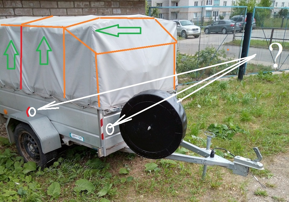

Девайсы. В принципе покрасить и кронштейн готов, но хотелось добавить ко всему этому изюминку с сделать чехол (что защитит от грязи, да еще и дополнительное место для хранения например противооткатов). Чехол, у друга на Шниве был запасной пластиковый чехол для запасного колеса, но он зажал его мне – пришлось фантазировать. И вот на глаза мне попался кусок фанеры – прикладываю к колесу – самое то. На фанеру (толщиной 8 мм – ложу колесо и обвожу. После чего беру лобзик и выпиливаю круг. Намечаю центр и сверлю отверстие диаметром 10 мм. А дальше? Помниться где-то натыкался на статью в плане того ка на запаску – что-бы она не пачкалась надевали камеру. В гараже завалялась какая-то камера. Беру её и отрезаю нижнюю часть – там где сосок для насоса. К кронштейну (по центру ступицы) ввариваю болт М10.
Надеваю колесо, потом круг из фанеры, затем камеру-почти идеально. Правда камера оказалась не 15-го радиуса, а 16-го и поэтому образовались небольшие складки. Но зато лучше так – чем никак. Разбираю всё обратно, крашу фанеру с двух сторон, мебельным степлером прибиваю камеру к фанере, предварительно намазов фанеру клеем (клей у меня был для лодок ПВХ, а так хоть моментом, хоть обычный резиновый подойдут). Чехол (фанера) прижимается рым-гайкой). Контрольный окрас и айда крепить к дышлу прицепа. Ставлю на трубу дышла. Просверливаю отверстия. И вставляю болты. Закручиваю гайки, отмеряю нужную длину болта, снимаю болты и опиливаю их. Заново прикручиваю и вуаля – готово.

А передний борт стал глухим?
Нет. Рабочий
Лучшее место запаски на правом борту. Есть в моем БЖ. На дышле мешает заднюю дверь открывать!
Мне не мешает открывать. А по поводу борта — я уже написал в тексте.
Раскосин не хватает, а ещё я бы лучше не сверлил дышло, а просто стяжкой бы сделал. Сверление сильно ослабляет. А дышло несёт основную нагрузку.

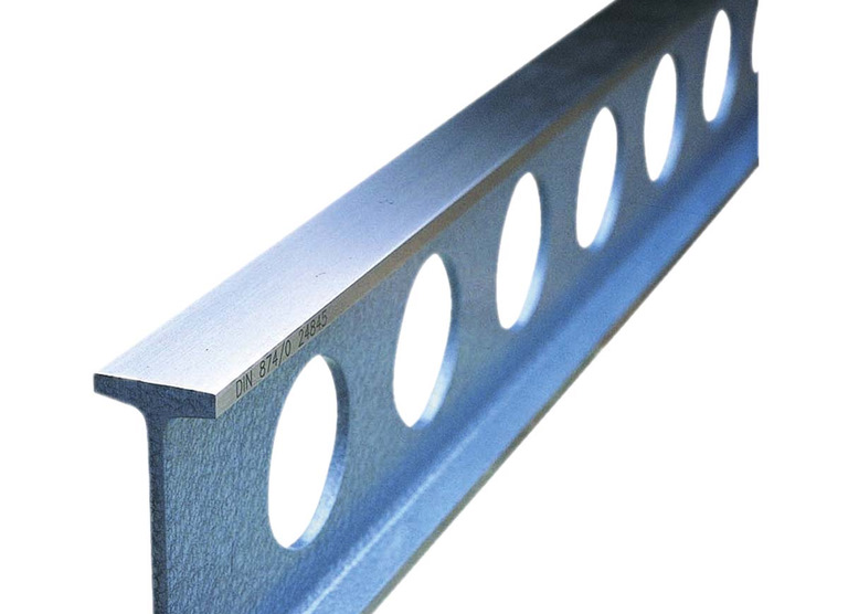

Ничего оно не ослабяет, если по центру. Иногда специально сверлят для облегчения.
Тут профиль другой. Он сам по себе прочнее.
А с завода много что облегчают, а потом по сверловкам и лопается. Тоже проходили.
Alex-Obukhov
У данного профиля несущая способность больше из-за большого расстояния между верхней и нижней полкой. Перфорированная балка называется. В обычном профиле высверливание отверстий, не приводит к желаемому результату, если не увеличить расстояние между полками.

Хорошая работа.
Ещё бы не плохо :
— над тентом поработать, на каркас из фанеры надеть, что бы не разваливался на лоскуты
— скос сделать для уменьшения ветровой нагрузки и экономии топлива
Где отражатели или фонари белого цвета :? Запрещается эксплуатация см пункт 3.6 "Перечень неисправностей" ПДД
Фонари смотри — в нижнем углу по борту! А так спасибо! Тент у меня заводской — пока-что не мешает!
На тент погляди в движении, как себя ведет — быстро разлохматится, и порвется на куски как сраный британский флаг.
Смотрел! Уже наездил с прицепом за 2 года тыс 10 км если не больше — всё норм.

На грейдере не дребезжит в поперечной плоскости? Рычаг получается хороший, может сварку разломать со временем от вибрации. Я бы укосины поставил в месте крепления вертикальной палки к П-образному хомуту:
Думал на счет раскоса — поездим — посмотрим. Нет не дребезжит! Все очень плотно держится!
Поглядывай на сварку. Она не сразу лопнет, сначала трескаться будет — должен увидеть, если что не так.
Обязательно сварные швы осматривать буду!
