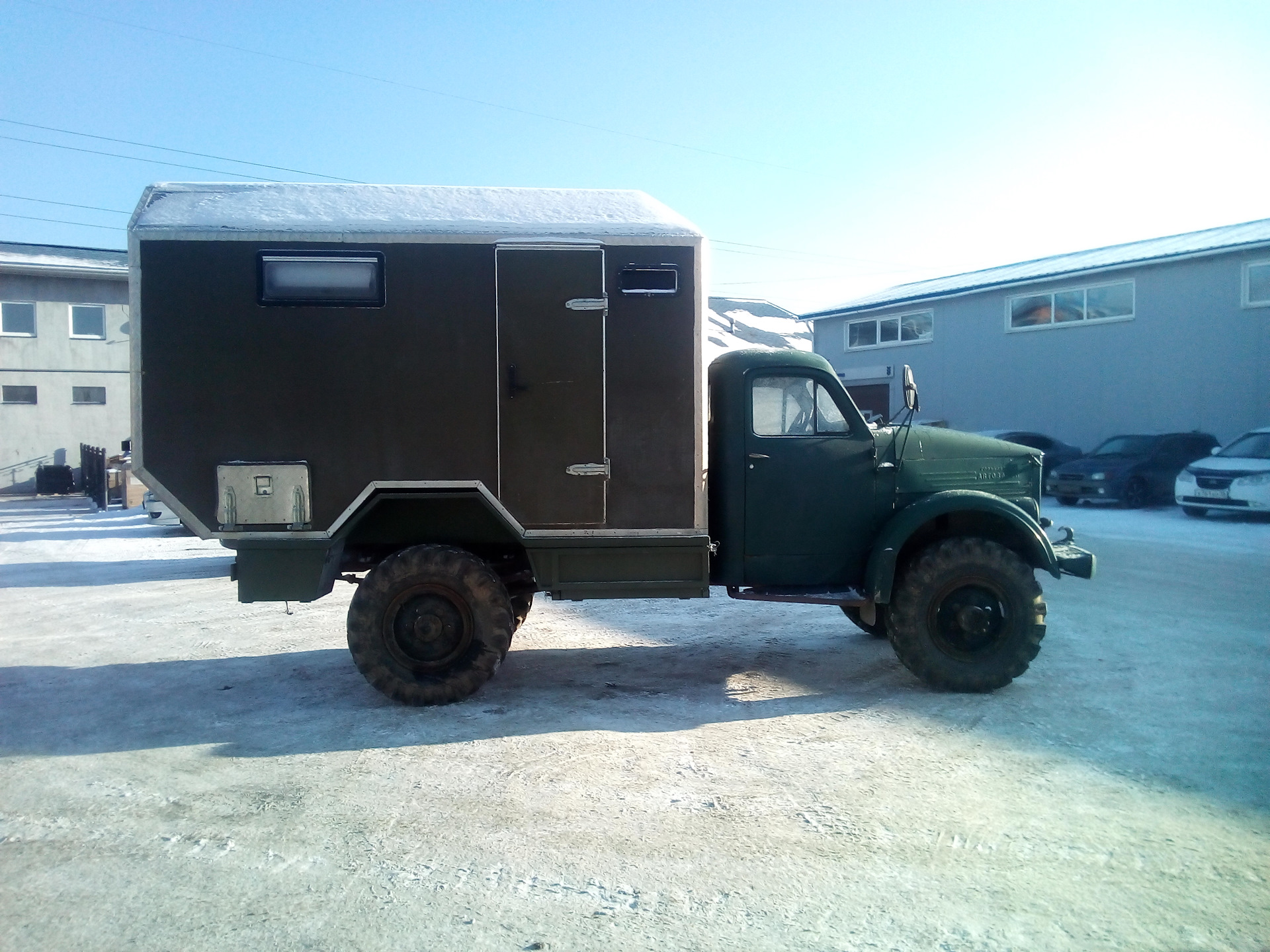

Мне надо было вывезти металлолом который накопился за год, на заднем фоне как раз затаился монстр по поднятию тяжелых грузов)
Это львовский погрузчик, времен ссср, с двигателем от газ 51-52, рядная шестерка, нижнеклапанная, 3.5 объемом и мощностью в 70 лошадей и 200Н крутящего момента. СЖ 6.2 диаметр 82 ход 110
Я им пользуюсь буквально 1-2 раза в год, но каждый раз это просто кошмар.

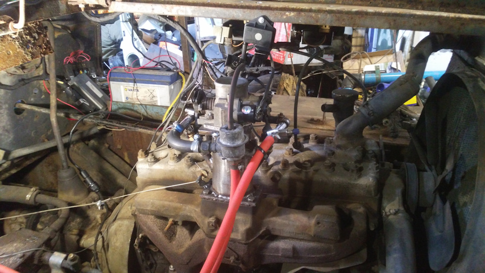

Датчик приварил к поддону, накинул проводку, осцилограф и проверил работоспособность
В гбц вместо родного датчика, вкрутил инжекторный
Дальше впуск.
Это кусок кардана от зила и две пластины. По бокам посадки под 3 форсунки. после сварки прогнал плоскости в токарном.
Почему 3 форсы когда 6 цилиндров? Все просто. Впрыск сделал не фазированым а попарным, получается каждая форсунка прыскает дважды, за себя и за недостающую) в прошивке просто измерил производительность, чтобы прыскала в 2 раза больше.
Дроссель вазовский, со встроенным РХХ.
Форсунки взял от какого то турбового сааба, как оказалось их хватает с головой.
Рампу сделал распилив рампу от мазды на куски, вместе соединил шлангами, РДТ тоже от того сааба.
Родной бак демонтировал, поставил маленький на 30л, мне большой не нужен просто, я долго не работаю.
Корпус воздушного фильтра взял от форда, пайпы сварил из алюминия+силикон)
Январь поселился на задней стенке кабины под капотом, там сухо и темно)
Ну что могу сказать…не смотря на большое растояние форсунок от клапанов, на холодную он запускается хорошо. Пока нормально не прогреется есть затупы, ибо форсы льют в коллектор и пока он не нагреется от выхлопа на педаль реагирует так же как и карбюратор на холодную.

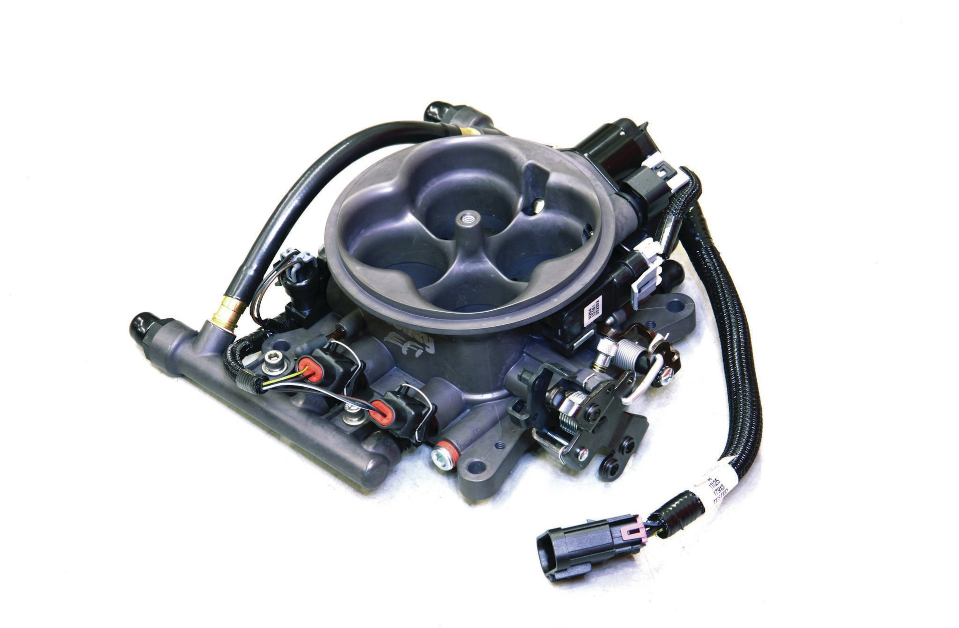

Новый виток в теме январистов… они бедные мучаются с коллекторами и рампами, а оказывается достаточно моновпрыск взять и слегка его усовершенствовать :)))

нужно только подогрев сделать для исключения конденсации смеси.
ежа как на моновпрысках замутить ;))) управлять через термосвитч
там прямой контакт с выпускным коллектором, 5 мин и все горячее

А как свечи подключил?
два модуля зажигания ваз, один все 4 а другой на половину
