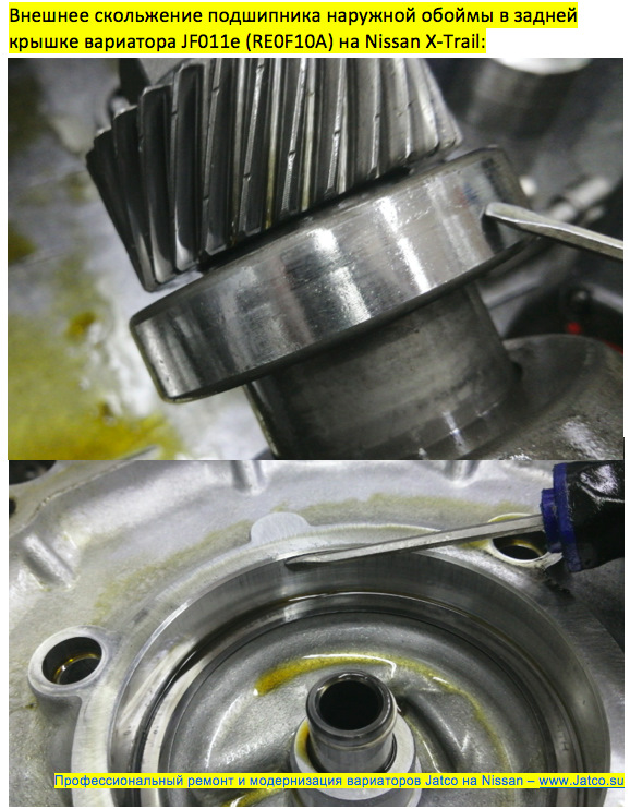

Мы ремонтируем 2-3 вариатора ежедневно. Разные модификации вариатора JF011e (RE0F10A) отличаются не только колоколом, но и разными точками крепления вариатора к кузову. Помимо этого там разные гидротрансформаторы (бублики) и гидроблоки.
Ну хорошо, колокол вы поменяете (хотя это почти разбор контрактного вариатора), точки крепления к кузову теоретически можно переварить (внешне — ещё тот колхоз будет и надёжность под вопросом), но у вас будет засада с бубликом. От контрактного вариатора он не подойдёт, а ваш старый бублик (для начало его надо разрезать и отремонтировать, там стружки много), а после ремонта ваш бублик может некорректно работать с данным конрактным вариатором (мы однажды перепутали бублики и случайно на Икстрейл поставили бублик от другого такого же вариатора. Долго не могли понять, почему машина дергается. Пришлось повторно снимать вариатор и менять бублик. С тех пор все бублики при съёме подписываем маркером и пишем на них госномер автомобиля).
И в конце начнутся проблемы с гидроблоком. Калибровочные значения гидроблоков у разных модификаций вариаторов — разные. А если поменять гидроблок на свой старый, то там могут не совпадать косы ))) и т д.
Вывод. Теоретически можно сделать всё и преодолеть все проблемы. И на тот же старый запорожец можно вариатор воткнуть и он поедет. ))) Вопрос — во временных затратах и экономической целесообразности всей этой работы.
Если речь шла бы о вариаторе модели RE0F06A (на той же Nissan Primera), то там (учитывая остаточную стоимость автомобиля и низкую стоимость б/у вариатора) — конечно никто вариатор не ремонтирует, а все покупают контрактный. Кому то не с первого раза везёт, кто то ставит уже третий контрактный вариатор, но низкая цена данной модели вариатора на вторичном рынке — перекрывает риски того, что контрактный вариатор может быть в "предсмертном" состоянии.
Касаемо же вариатора модели JF011e (RE0F10A) — его как раз выгодно не менять на контрактный, а именно ремонтировать. На него есть всё (новые оригинальные детали, новые неоригинальные детали, восстановленные детали и т д). Вариатор можно усилить и модернизировать (тот же усиленный редукционный клапан насоса поставить при ремонте). Это более экономически оправданно. Опять таки, на вариаторах Nissan X-Trail одна из самых распространенных проблем (в силу именно особенностей данного автомобиля, такого нет на тех же Ниссан Теанах с такой же моделью вариатора) — начинается внешнее скольжение подшипника наружной обоймы в задней крышке, после чего достаточно быстро происходит износ подшипников во всех четырех посадочных местах и потом разбиваются посадочные места в самом корпусе от конусных подшипников (это всё прекрасно лечиться ремонтом корпуса). Соответственно, очень большая вероятность того, что на контрактном вариаторе X-Trail — такая же проблема. И получится тоже самое, что менять шило на мыло… )))
Вот свежие фото, вчера делал — то самое внешнее скольжение подшипника наружной обоймы в задней крышке в вариаторе JF011e (RE0F10A) на Nissan X-Trail —

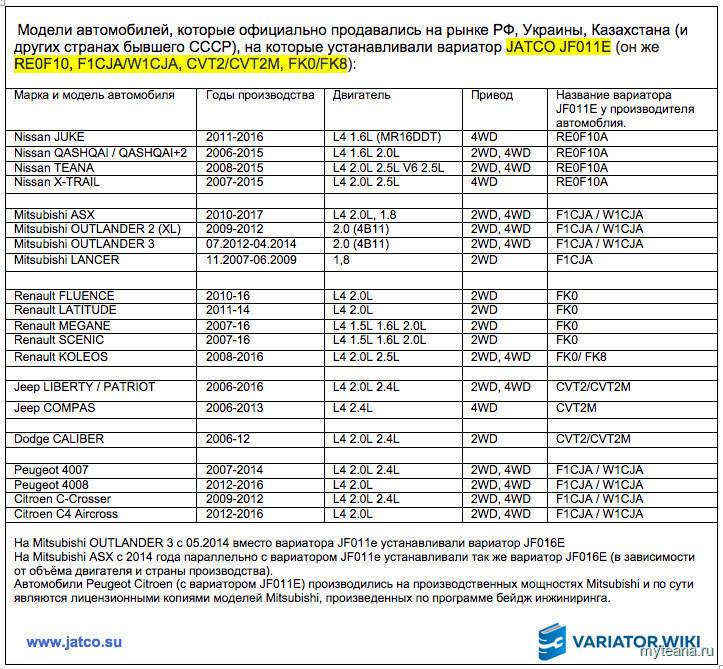

А на каких моделях стоят такие вариаторы?
Модели вариаторов "Jatco" и их кросс-коды у Nissan, Mitsubishi, Renault, Jeep, Dodge, Peugeot…

Переходная посадка наружного кольца подшипника это ещё с советских времён для более равномерного износа наруджнего кольца. При холодном пуске происходит минимальное проворачивпние кольца и и нагруженное место сдвигается другая часть внешней обоймы подшипника.
Извиняюсь, что некропостинг, только начал вчитываться. Получается, что указанная на фото в сообщении www.drive2.ru/c/537307419…9192/#a537316490160898688 выработка — это и есть переходная посадка, про которую вы писали? Т.е. в этом нет ничего страшного? Я так понял, у некоторых подшипник тупо подклинивает, и начинает крутиться в посадочном месте, от этого место раздалбывается, всё болтается и т.д. Или это совсем другое, и нужно лишь вовремя поменять подшипники, чтобы они не подклинили?

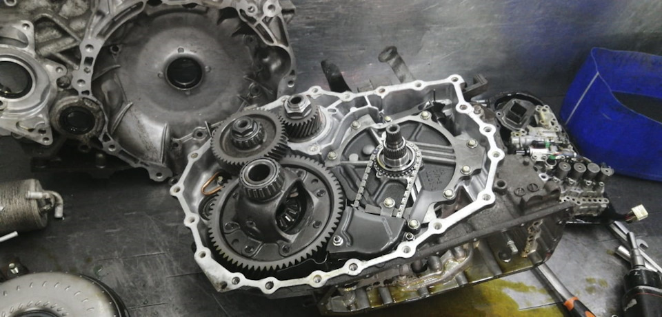

А ни чего что колокол являеться частью корпуса? И его замена к не парному приведет к нарушению соосности. Что в последующем приведет к выбросу обеих кпп
Ты уверен? Что-то я сомневаюсь, что обе части растачиваются на заводе вместе и за одну установку.
я пару раз так менял колокол, а однажды не прокатило, коробка схлопнулась, уже поставили, а потом думаю дай старую в кучу соберу что бы не валялась-а она не сходится 3мм, конусные подшипники не садятся, не прокатило, пришлось потраха пересыпать в старый корпус
TGOdessa
Больше чем уверен что все ответные соосные части обрабатываются в собранном состоянии
