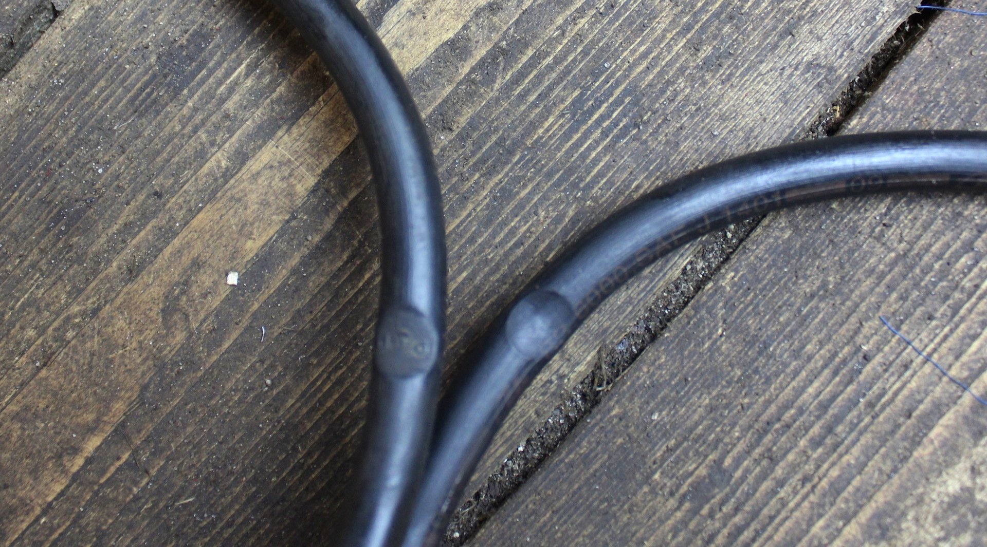

Вы видели как выглядит тормозной шланг в разрезе?
Бытует мнение что жать их можно сколько угодно и им ничего не будет.
Но по фото видно что они многослойные, и наврядли производители закладывали в их расчёт на такой вандализм.
(по моему личному мнению)
И откуда грыжи на них берутся? 🤔

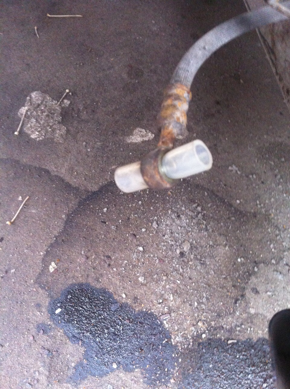

Можно колпачок со штуцера использовать, я так делал! Снимаешь тормозной шланг и на трубку надеваешь колпачок!
А если нет АБС то и полностью слить тормозуху нет проблем, всё равно тормозную менять и тормоза прокачивать.

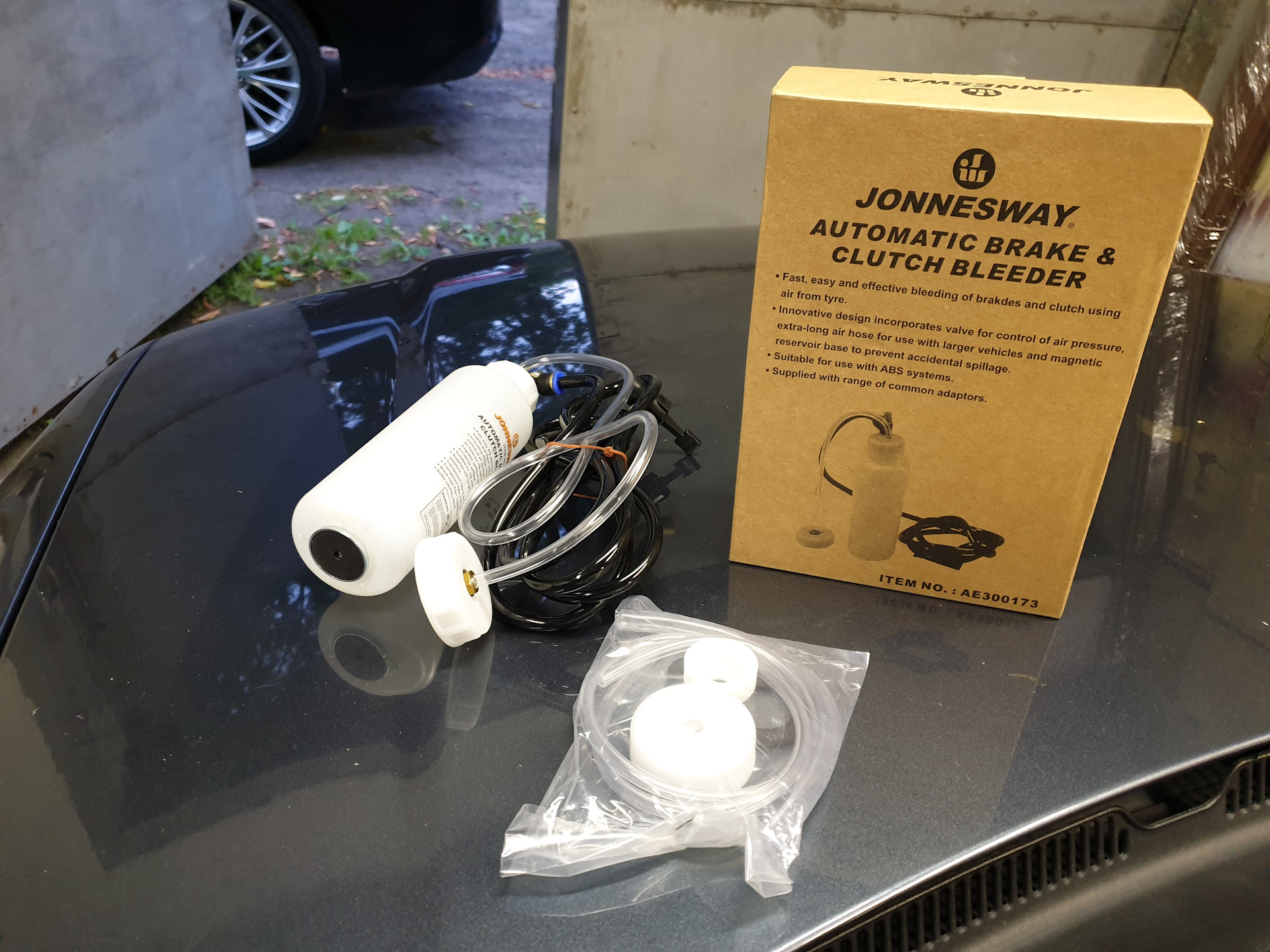

А если есть АБС?
А если есть, то вот такое устройство решит вопрос.

берете резинку с прокачного штуцера одеваете на кончик трубки и не течет ничего
Разговор о банжо соединении.
Но и для трубки неплохое приспособление🙄
Ваш способ хорош! 👍
Запомню

что-то я не понял для чего эти заглужки
Для банжо соединения шланга с суппортом
Никогда не пользовался зажимами, хватает пластиковой заглушки

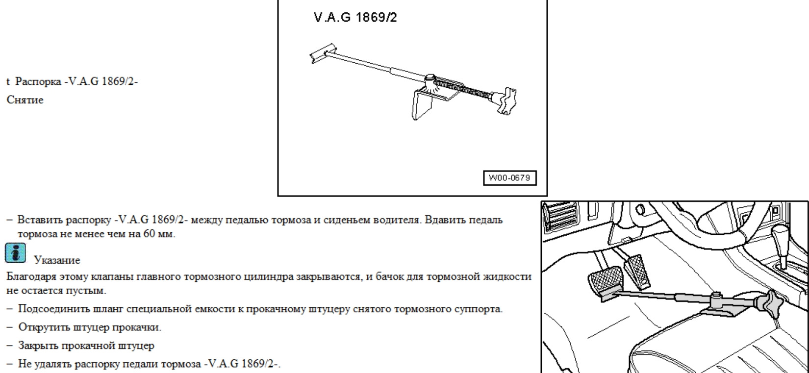

А на самом деле надо всего-то взять распорку педали тормоза и ставить ее перед началом работ. И все — ни капли мимо)
Интересная хитрость🤔👍
Надо проверить.
Никакой хитрости, только физика)) Самое что ни наесть официальное мероприятие по ремонту автомобилей ваг-группы. ГТЦ при нажатой педали закрыт, и атмосферное давление прекрасно держит тормозуху в трубопроводах.
Главное, распорку не убирать в процессе ремонта.
И еще, штуцер первый раз откручивай аккуратно, там все-таки давление есть в контуре. Немного прольется, а дальше будет стоять на месте)

Вот официальнее некуда))
Michalych001

На самом деле ничего шлангу не будет.
И сделан что бы переживать миллионы(?) изгибов, из-за работы подвески. Да он петлей проложен, но и заделки в металл никто не отменял.
А тут один раз зажать.
Резина (колеса) такая же многослойная, и что теперь на ней не ездить?
Однако грыжи на резине колеса при пережиме не редкость.
Изгиб шланга и его пережим немного разные вещи.
(как и на резине колеса)
Везьде свои допуска.
И очень сомневаюсь что пережим рекомендован производителями тормозных шлангов
Опять-же лично моё мнение.
Я не заставляю меня слушать безприкословно как сэнсэя =)
Если просто спустить колесо и боковина ляжет на диск — грыжи не будет.
Она появляется от удара, когда закраина диска режет(продваливает) корд. Вы же не молотком шланг бить собрались, а просто пережать.
У меня грыж на тормозных шлангах никогда не было…
У меня были. Но шлангам было уже 20+ лет и полляма пробега
Причем вместе рядом заделкой в металл, где он собственно больше всего и страдает
