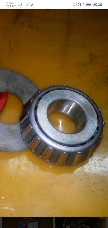

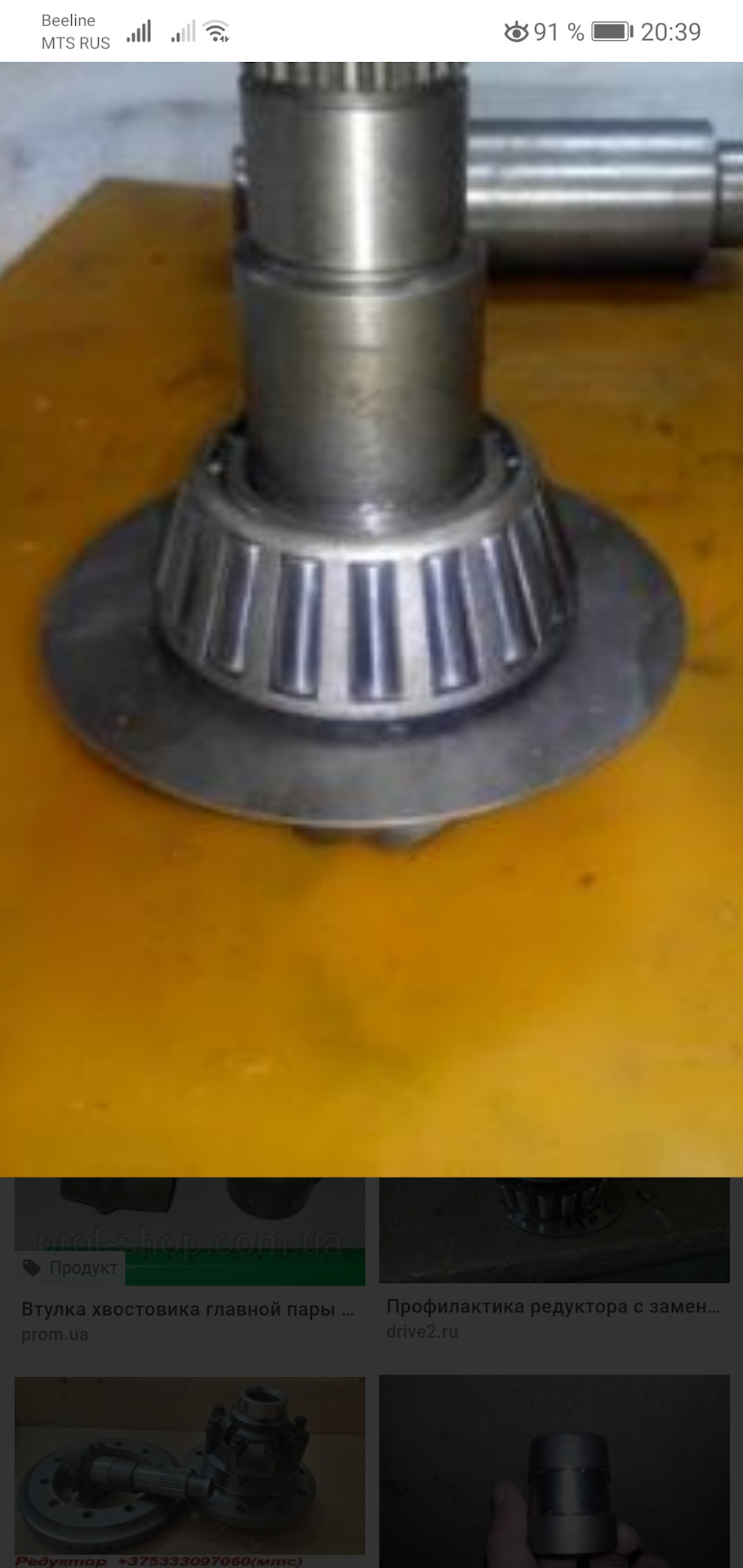

Всем привет, кто знает как вычислить толщину шайбы для преднатяга подшипников хвостовика, которая присутствует на ведущей шестерне старого образца в мосту 3110, на новых ее заменили распорной втулкой.
у меня есть люфт хвоста вверх и вниз, небольшой, но есть, нужно уменьшить эту шайбу, вопрос на сколько? не могу найти внятный маннуал.
на картинке находится в районе сноски под цифрой 3

пятно выставил просто, убрал шайбу, одел подшипник с запасом, и затягивая гайку хвоста по чуть-чуть, добился пятна, затем вынул хвост, померил зазор между подшипником и ведущей, оказалось что старая шайба другого моста входит туда как раз=))), и все=))
эту шайбу кстати я тоже придумал как сосчитать, по резьбе хвоста, сделал отметки начала и считал обороты, с шайбой, а потом без нее, и кагбэ зная шаг резьбы можно высчитать расстояние, потом разность. вот про это я и спрашивал как быстро и без заморочек, думал есть кто с головой подошёл к этому=)

Осевой- вперед назад. Не далее как месяц назад пилил эту шайбу на газели при замене фланца хвостовика, на газелях это как "за хлебушком сходить" обычное дело. Не парился никакими измерениями, просто сделал, что положено — сошлифовал до устранения люфта.

Надо было у токаря немного снять с хвостовика упор этой шайбы и поставить сразу втулку и все.

Сделал проще, сосчитал сколько оборотов гайка тянет со старой шайбой, затем убрал шайбу и закрутил до появления на подшипниках преднатяга, сосчитав шаг резьбы, и разность с шайбой и без, вывел что с шайбы надо снести 9 десяток, отнес соседу, тот проточил, и вауля с первого раза все гут))) преднатяг около 1.5 кг на хвосте)))

Подобрать распорное кольцо преднатяга переднего подшипника. Распорное кольцо устанавливают между буртиком вала и внутренним кольцом переднего подшипника. В запчасти поставляют 47 групп распорных колец толщиной от 4,05 до 5,43 мм через каждые 0,03 мм. Подбирают распорное кольцо таким образом, чтобы момент проворачивания подшипников вала ведушей шестерни составлял 1,5–2,5 Н·м (0,15–0,25 кгс·м) при установленном фланце и гайке, затянутой моментом 160–200 Н·м (16–20 кгс·м). При затягивании гайки необходимо проворачивать вал за фланец, чтобы тела качения подшипников встали на свои места.
