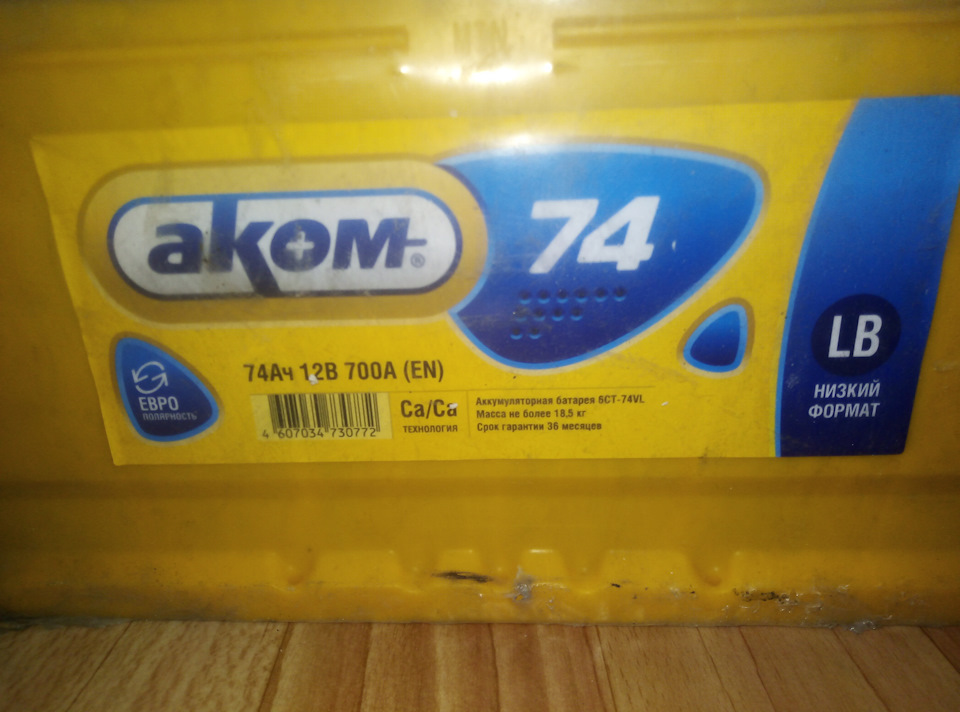

75 А/ч с пусковым током 640 А . Больше не поставишь, площадка под акб непозволяет и соседнее оборудование. ( радиатор, бачек ) у меня не помещается ( опель вектра б 2.0 дизель).
Ну почему 75а/ч пусковой ток 750 становится отлично

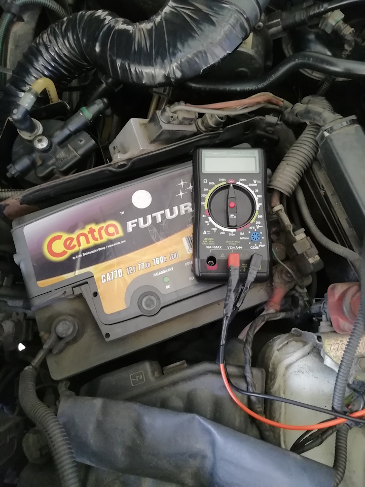

Машина 1.9 дизель сегодня — 9 утром, замерил вольтаж 12,43 что равно приблизительно 70% заряда АКБ думаю результат не плохой.
Аккум не обслуживаемый.
Генератор должен отдать аккумулятору ровно столько, сколько забрал стартер и не важно какая ёмкость при одинаковом напряжении. Ставь больше чтобы в мороз легче было
