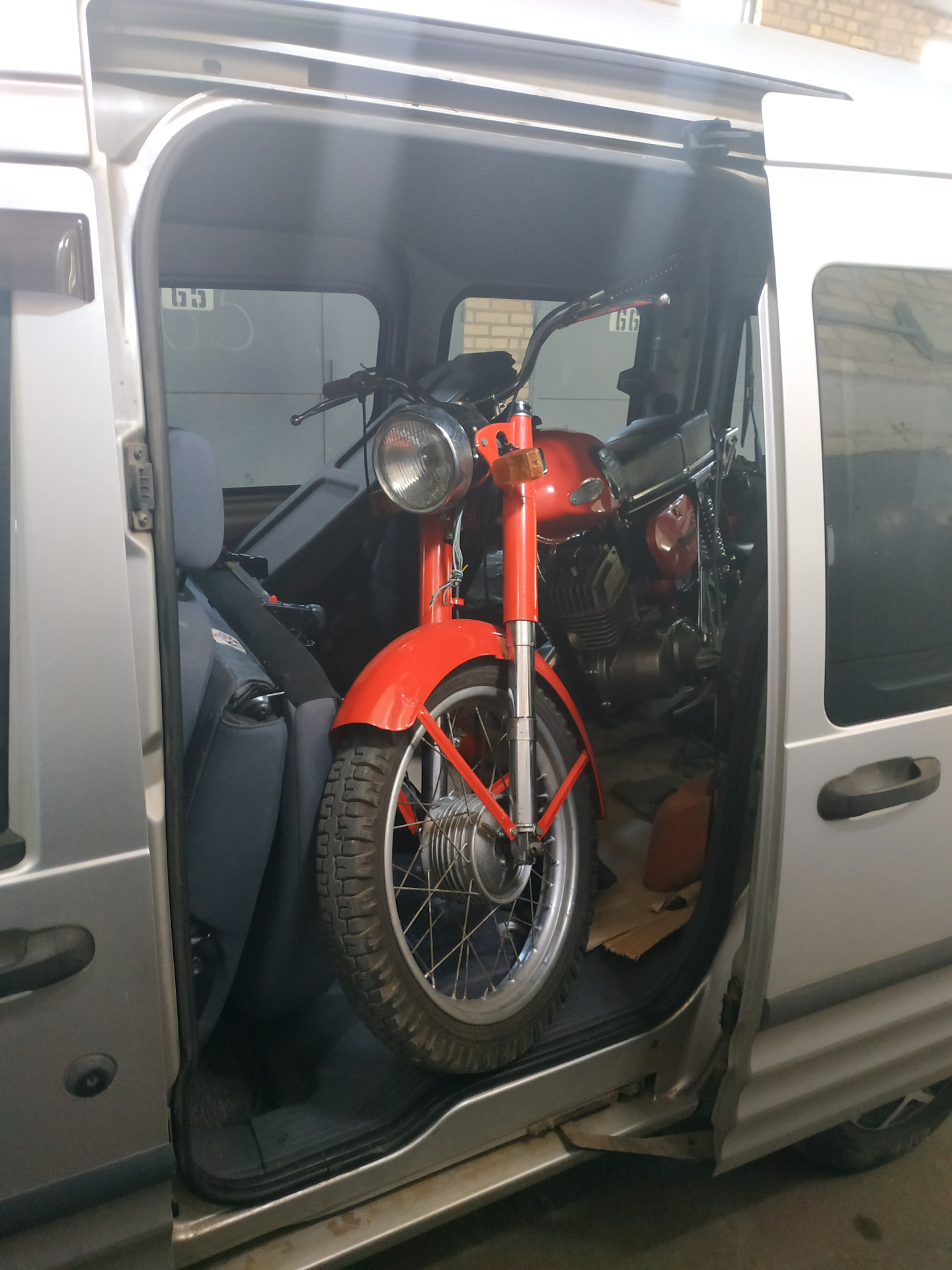

Торкнуло меня в очередной раз на мототему и взял я на восстановление (лично для себя) старичка 1975 г.р. ММВЗ-3.111.
Именно такой был у меня в далеком детстве. Но тот мотоцикл я "по-пионерски укатал"… Сейчас за то стыдно и жалко… Теперь старый грех замаливаю, возвращая к жизни этот экземпляр.
Он был не на ходу, двигатель ни в какую не хотел запускаться. Искра есть, бензин есть, а работы нет, только изредка "чих-пых"…
Но причину я таки нашел))) Оказалась неисправной одна из обмоток статора генератора (на воздухе на искру мощности хватает, а в цилиндре нет). Заменил, теперь работает как новенькие часы.
Сейчас мот разобран, … понемногу делаю новую проводку, меняю изношенное на новое. Хочу сделать близким к стоку и кататься иногда для души))

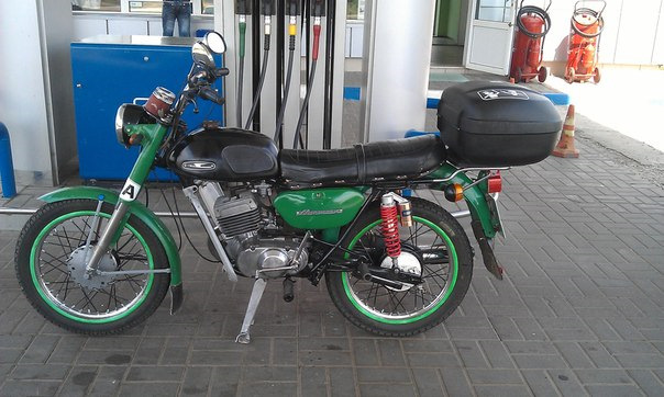

Вот нашел более-менее похожее фото в интернете, правда качество не очень:

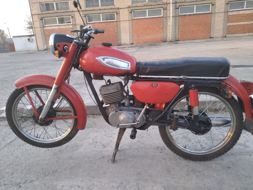

Задние амортизаторы "неродные", так же как и фонарь.
Если придираться, и фара тут не своя, и приборки нет, и крыло на передней вилке заднее висит, и поворотники от Урала.
Но автор вроде чётко указал, что мотоцикл куплен таким и будет приводится в оригинальный вид
Фара как раз, та что нужно и поворотники родные (не ураловские), и крыло правильное.Скажу вам больше, головка цилиндра от более поздних мотоциклов и рычаги( сцепления и переднего тормоза), кожух звездочки черным красился . Придирок никаких, всего лишь уточнения (не все, эти мотоциклы видели в первозданном виде).
Ого, точно, согласен — мой косяк) Не попадались раньше подобные на глаза. А в своё время на Минске откатал немало, и разбирал нескольких, и у деда пару штук стояли да сплыли куда-то. Сейчас в гараже тоже стоит очередной, почти восстановлен, надо взяться и доделать. Одна беда — ни одного не находил с документами, только новые модели изредка

2BlackDog, как раз практически все наоборот. Anvar62 правильно заметил, переднее крыло наироднейшее, поворотники, фара тоже родные (поче-му-то фара многих смущает). Приботки у 3.111 отродясь не было. Только спидометр и замок зажигания встроенные в фару. Я вам больше скажу, на нем даже резина родная, а точнее тех времен)) Рычаги на руле — спорный вопрос… А вот задние амортизаторы, некоторые мелочи и задний фонарь точно не родные.

Рычаги с шариками, пошли с модели 3.115. 1976года. Резина была одинакова у этих двух моделей.
