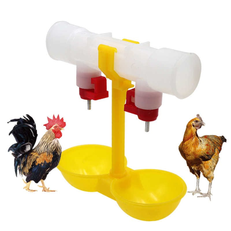

Пришла зима, очень захотел сделать автоматизацию, ну что бы заходить только за яйцами — начал с поилок.
Изначально стояла чашка на ней бутылка — но минус тут один, из за вакуума бутылка постоянно деформировалась, а так же вода попросту не бежала — приходилось раза 2 в день ее поднимать и выпускать из нее воздух.
Из просторов интернета узнал про чашечные поилки, собрал 4 штуки, их закрепил на доску:
В качестве шланга использовал какой то усиленный — нашел в сарае, его в основном использую для углекислоты.
По итогу у меня получилась вот такая конструкция:
Канистру пока поставил на 10 литров, другой попросту не нашлось, залил воды и пошли поилки переполняться. На поилках с верху есть регулятор с помощью которого можно отрегулировать наполняемость чаши. Отстроил все поилки и так оставил все до утра.
Прихожу утром. а там в курятнике в тамбуре лужа, воды в баке нет — ну подумал расплескали, заливаю еще… Смотрю и побежала струей вода с крайней поилки — куры выклевали клей которым я отверстие заделал.
Ставлю силиконовую трубку, в нее болт и все это дело на термоусадку. Не простояла она и пары часов — расклевали и трубку сняли. Решил поставить на хомуты — аналогично.
На следующий день, взял герметик силиконовый, залил в отверстие и с боку поставил кусок доски:
По итогу второй день полет нормальный, пока идут эксперименты — заливаю в канистру литров по 5 воды.
Итог — осталось поставить канистру по больше литров на 20-40 и нужно заниматься кормушкой.

Прибей сверху над поилками доску как козырек. Меньше будет сырости под поилками, куры любят на них лапами нажимать и нагадить могут в поилку.

я сделал с объемом 5 литров, на два дня хватает чтобы не застаивалась -летом на 4
и поилки нипельные
на 12 голов. ржачно учить цыплят из этого пить

у меня вообще через регулятор подключены к сетевому водоснабжения. поилки для кур и кроликов. и год полет нормальный.
Как это первый вариант не прокатил?
Может просто неправильно собрана?
Бутыли от кулеров всю жизнь работают.
у меня не от куллера была, а от обычной воды, на 6 литров вроде, ребра жесткости были у нее, но видимо слабые.
