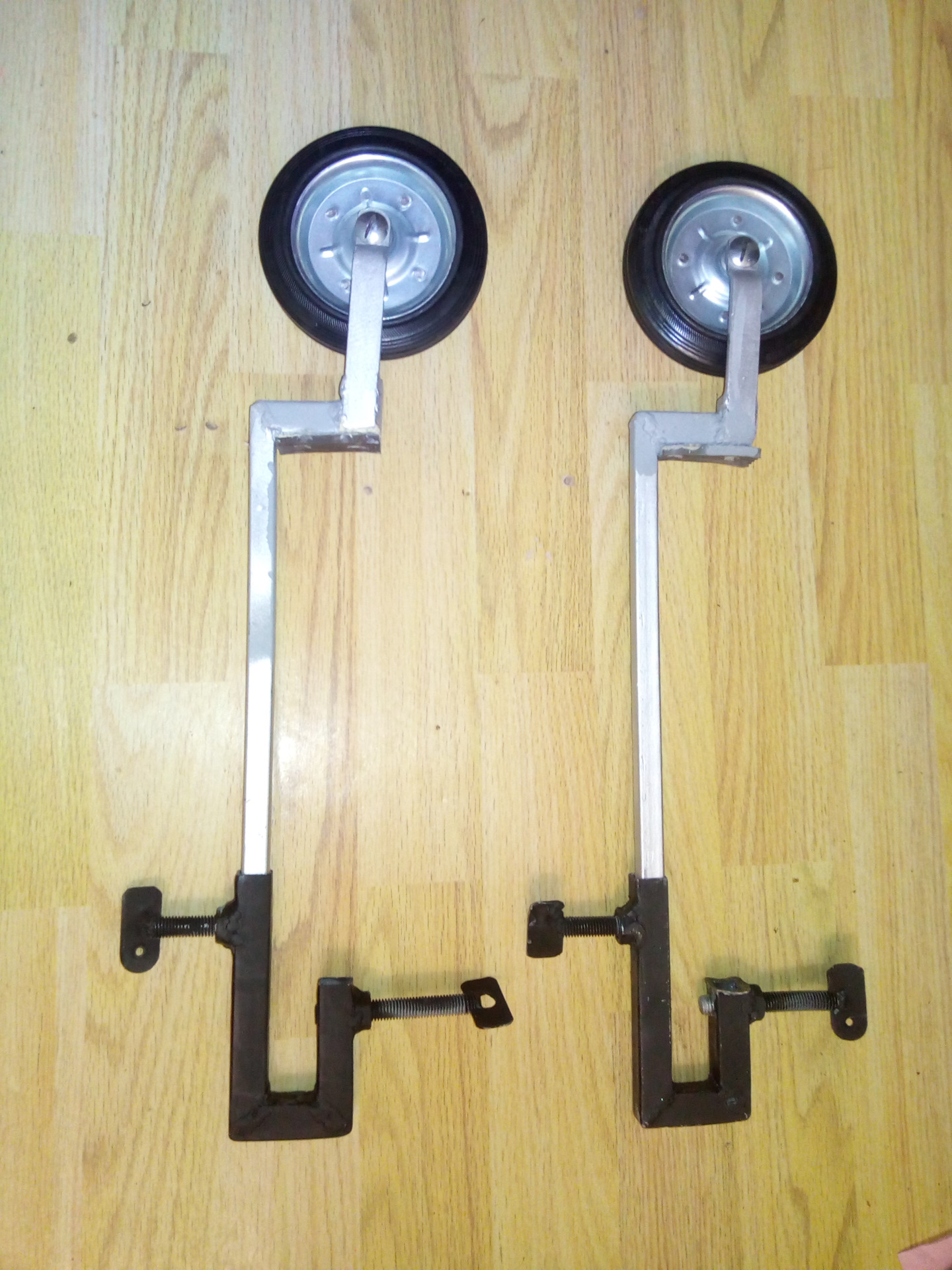

Для транспортировки лодки в воду были изготовлены транцевые колеса.

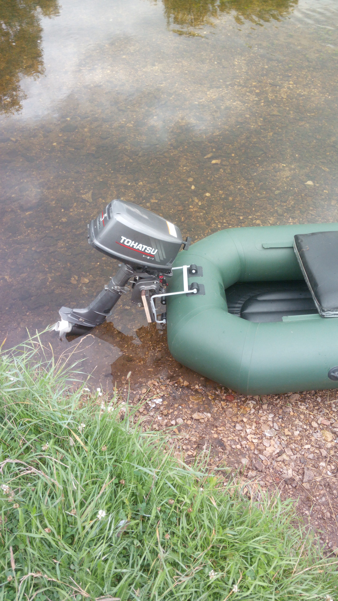

Я под себя лодку брал с надувным дном — обычная вставка вклеивается. Стоять в лодке нельзя можно упасть, с жестким дном можно. Но не суть. Брал ее с ездиющими седелками, магазинные даски из под них убрал . Взамен вырезал из толстой фанеры и сделал мягкими- мясо седуши от комп. Кресла и кожа или кожзам обтянул и пристрелил строительным степлером. Ширину сделал 30 и 40, 2штуки. Подставка под спиннинг тоже сам их фонеры армированой выпилил засверлил отверстие и запилил проход. Теперь с подставкой. Ну и приклеил резинки под навесной транец. Пробывал 5 сильный тохатсу. Все хорошо но румпель короток и весь вес сзади ( мотор 20 кг ) и я 115 кг. Вышел из положения с помощью трубы пластиковой от канализации кажется30 или 35. Удлиннил попробывал все ок . Речка небольшая мне хватает . Да лодка лидер 260.
