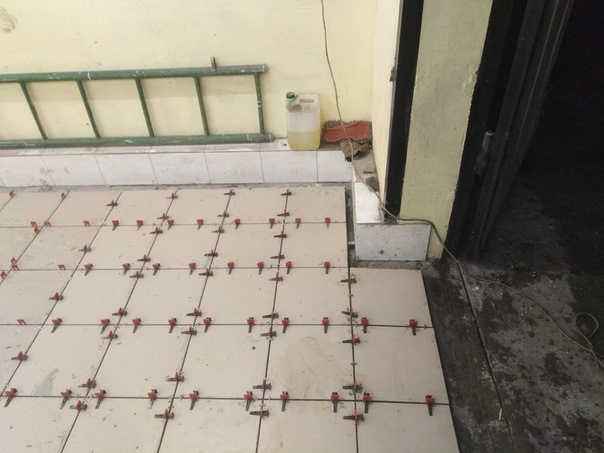

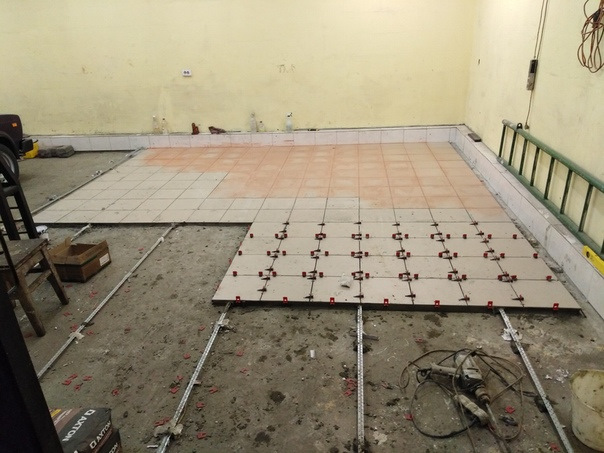

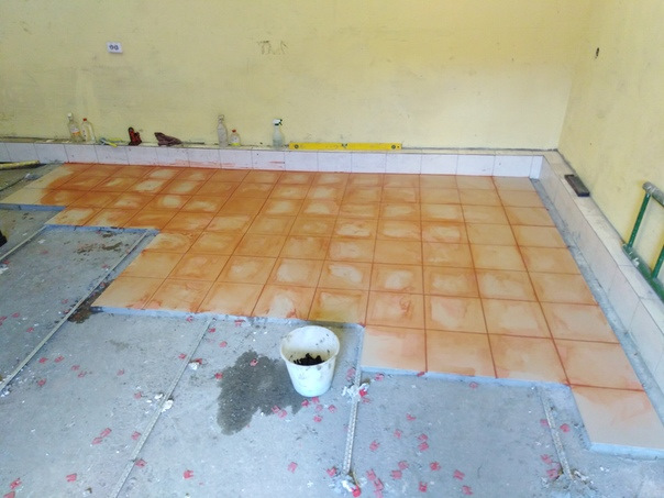

Давно мечтал в своём гараже иметь пол, который будет выложен плиткой. Моё гараж имеет хорошую площадь, около 44 кв.м.
Плитку покупал по чуть-чуть с каждой зарплаты в ЛеруаМерлен. Там был выбран самый дешёвый керамогранит по акции, около 350 р. за коробку.

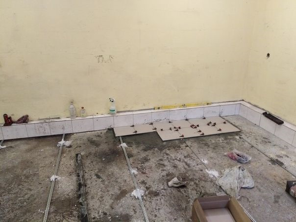

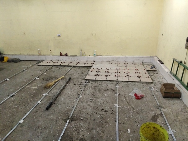

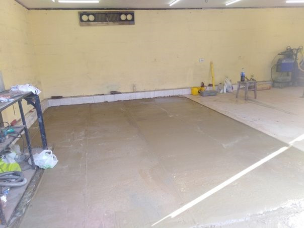

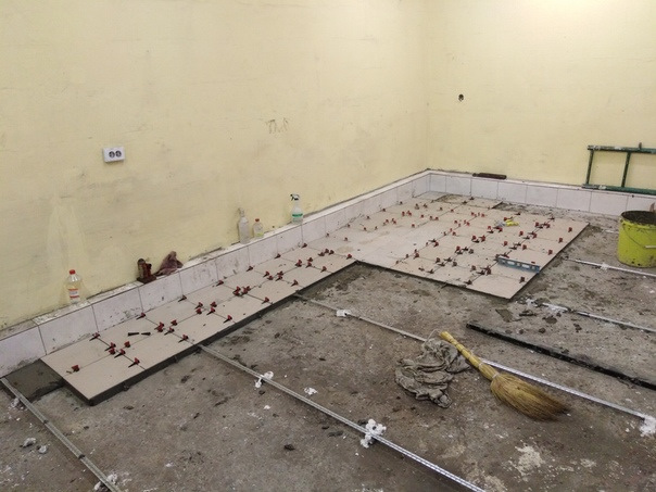

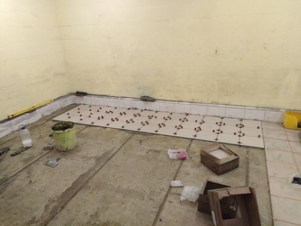

Перед началом работ убрал всё с пола гаража, подмёл стяжку, далее — нашел самое высокое место на стяжки и начал выставлять маячки.

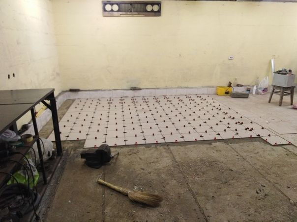

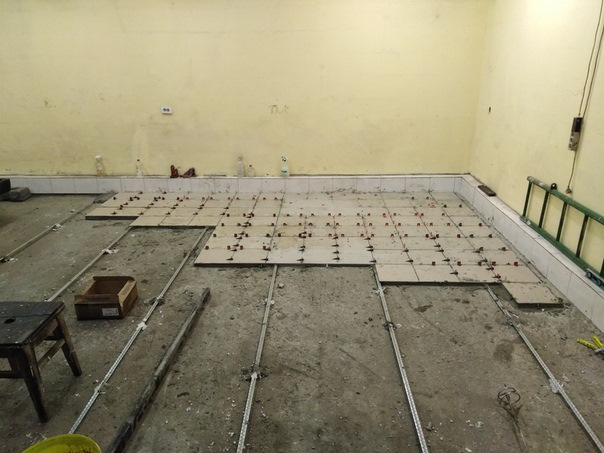

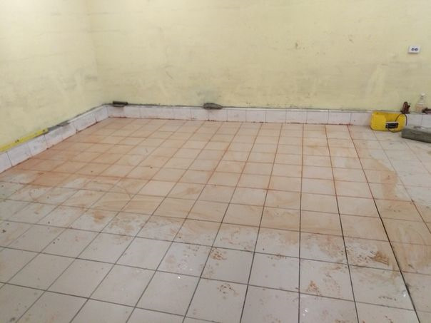

Первая ошибка: маячки я выставлял в горизонт, а надо было с наклоном к воротам. Кто будет повторять, обязательно это учесть!

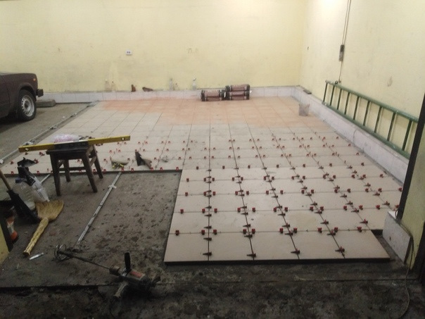

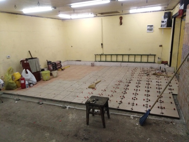

По скольку это половину гаража и клал на слой клея, то перерасход клея получился огромным! Так же, в некоторых местах, слой клея достигал 5 см! Не помню, сколько мешков с клеем было потрачено, но точно не менее 20 шт по 25 кг. По времени ушло около 2-х недель на одну половину гаража, с учётом работы по вечерам, после рабочего дня и на выходных.

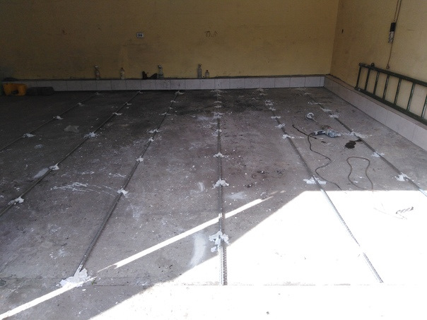

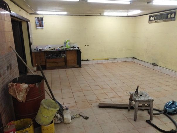

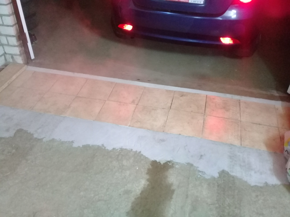

Что бы было проще делать вторую половину гаража, было решено залить стяжку по маячкам, это не очень сложно, но в процессе очень сильно облегчит работу
Подводя итоги, хочу сказать, что на весь гараж ушло около 40 мешков клея, если бы я изначально выравнивал пол стяжкой, расход клея был бы ниже минимум в 2 раза!
Так же, за счёт того, что не было хотя бы небольшого уклона к воротам, вода, которая стекает зимой с машины, скапливается равномерным слоем по полу гаража и никуда не уходит. Приходиться её убирать резиновым водосгоном.

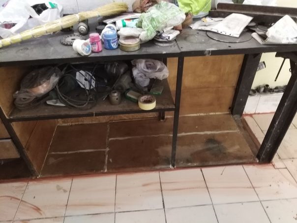

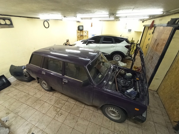

Эта плитка у меня в гараже лежит уже больше года, за всё время активной эксплуатации гаража всё с ней в порядке, ничего не отвалилось, не треснуло, не разломилось. Так же постоянно пользуюсь большим подкатным домкратом, домкрачусь спокойно. Неоднократно ронял молотки и разные тяжёлые предметы, если что то и происходит, то это маленькие сколы, плитка не лопается и не трескается.
Ещё один момент: этот керамогранит имеет пористое покрытие, из-за этого она не скользкая, даже зимой. Но это влечёт за собой другой недостаток, за счёт пористой структуры, плитка задерживает в себе пролитые на себя масла и краску, потом это трудно всё отмывать.
Так же на ней остаются окалины после работы с болгаркой или сваркой.
В любом случае плюсов больше чем минусов.

Добр день.Как спустя годы плитка поживает? Падения инструмента держат? и отохождение плиток ?
Добрый, отхождений плиток нет, в зоне работы возле верстака есть сколы от падения тежелых инструметов, например от молотка. В остальном я очень доволен. Только пачкается и трудно вымываются следы от масел и смазки.
На данный момент выглядит как на фото

2 года уже прошло, замечаний нет! А вот на той половине гаража, где я укладывал на слой клея, под плиткой образовались пустоты(
тоже такая процедура ждет, плитку уже купил)))
Все правильно сделал! Плитка это всегда чисто, никакой цементной пыли от стяжки. Я тоже у себя выложил в эту весну, но просушился к совету знакомого строителя (если что прольется масленое, то на темной затирке не видно, если светлая, то будет выделяться места на которых побывало к примеру масло) и затер темно серой затиркой швы. Но как говорится, что сделано, то сделано.
Я заливал стяжку по маякам. перед укладкой плитки маяки из стяжки выдрал. Маяки ставил на цементный раствор.
Воду можно и обычной отжимной шваброй убирать
Супер, много работы сделано, но начинать ложить плитку надо было от ворот, целиковой!
Надо было с уклоном в центр и трапик поставить или решетку дождеприемную, с перепадом до 3мм на метр
Надо было, не спорю Но что сделано — то сделано
То что клей был до 5 см толщиной не повлияло на качество сцепления плитки? Не отваливается?
Второй год всё ок)
Ясно, полы кривые а заливать стяжку нет желания, поэтому также на толстый слой клея буду ложить
Не повторяйте моих ошибок! Не поленитесь, залейте стяжку, ибо на слой клея замучаетесь класть!
Да уж ))) Ровнять пол клеем дорогое удовольствие, обычно в горизонт стяжку цементную делают, а уж что поверх дело вкуса. А наклон к выходу вряд ли поможет стеканию воды, если конечно он не будет таким, что и машину придется на ручник ставить))).

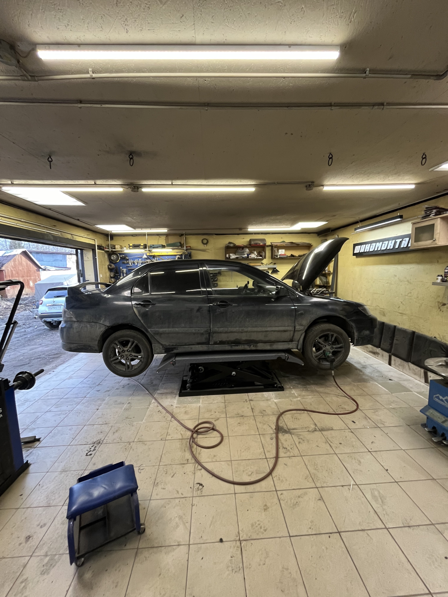

2 года в сервисе на полу керамогранит. Ничего не отщелнулось и не лопнуло. Зато все чисто и опрятно. Минус только в том что для сварочных работ не годится
В сервисе или автомойке может быть, а вот в мастерской это капец.
