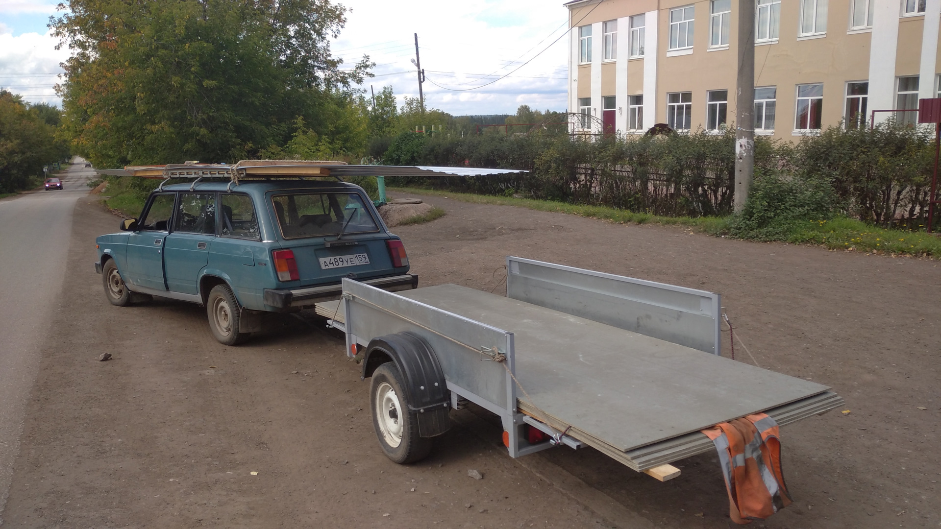

Мой опыт на мзса лодочных с i-дышлом и всяких автос, мзса, трейлер с v-дышлом говорит что чаще 2-е хуже и не практичней, особенно в полях лесах, так к палка позволяла сложить прицеп и нормально развернуться, на дороге он то же ся лучше ведёт

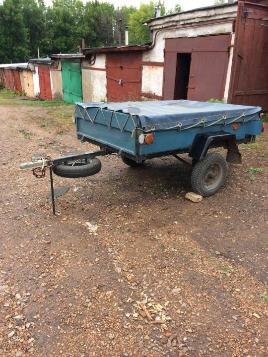

С L образным дышлом прицеп тяжелее, чем с I образным. У меня с l образным, правда СССР исполнения всё устраивает. У нас прицепы как на фото 29₽ с амортизаторами, и тендом на дугах. Присмотрел на днях, тоже хочу купить новенький.
На 5 кг тяжелее ?)))
Если быть точнее 6 кг, как раз на вес запасного колеса!
Это что за запасное колесо весом 6кг, без диска что ли ?
У меня СССР прицеп НЕФАЗ 8122 на колесах от мотороллера. Ну а так весит штамп в сборе на р 13 в районе 12 -13 кг я думаю.

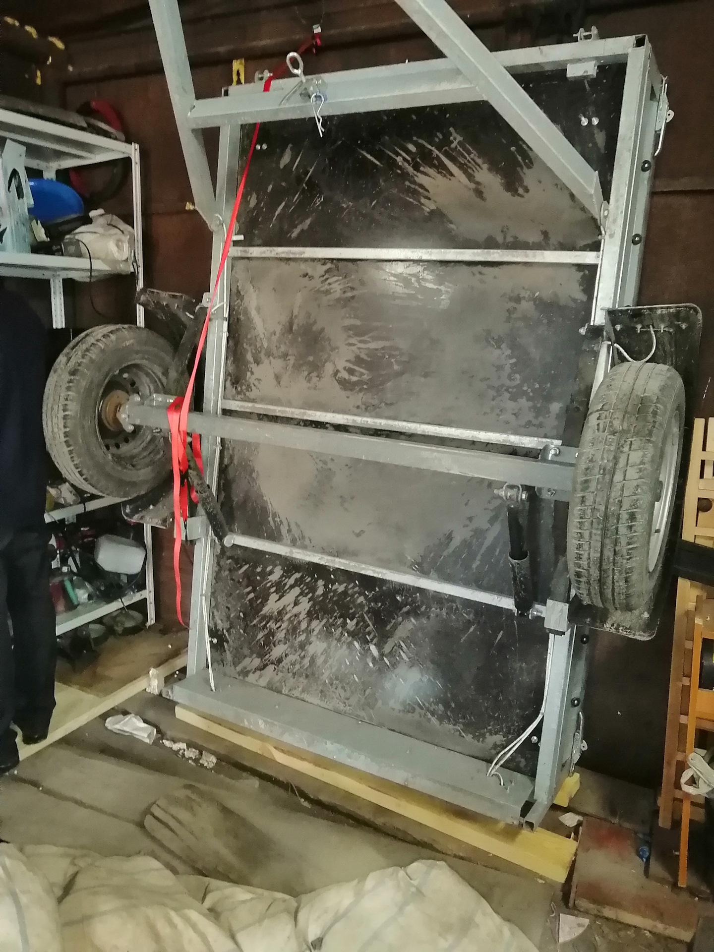

Спрашиваю продай прицеп, так и так. Тот говорит, только что последний забрали, как привезу позвоню. цену сразу сказал. Сказал мне даже так проще, мне собирать его не надо, ты его заберешь в нужной комплектации. В итоге он даже в плюсе остался, мои запчасти продал в рассыпуху дороже. И это еще не все. Я купил и прицеп и сразу переделал, а потом поехал регистрировать в гибдд, там конечно охренели и отказали регить. В итоге диллер дал мне родную ось бесплатно на время регистрации !
Переделал прицеп подробности тут www.drive2.ru/c/2600266/
Нашёл ссылку на переделку прицепа мзса

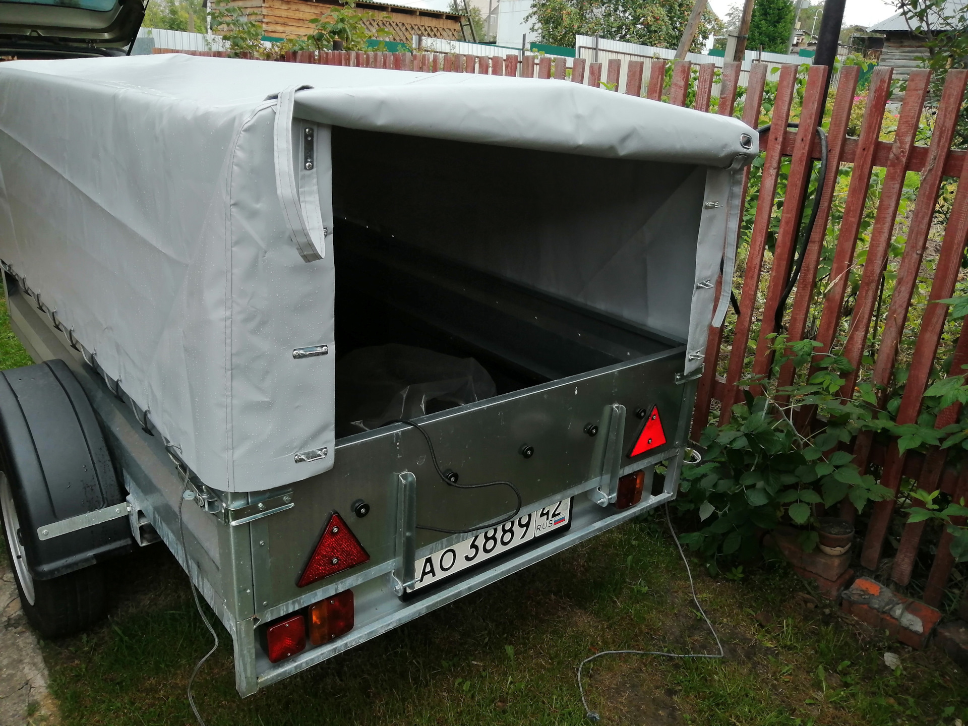

У меня Мзса с 2013 года почти такой же как на картинке, только с железными крыльями. Эксплуатируется постоянно и зимой и летом. Труба — дышло целое. Из косяков: Слабая рама, пошли трещины на бортах от перегруза наверное. Фонари задние — развалились сразу, заменил на фонари от мотоприцепа Енот, времён СССР. Подшипники, резина, амортизаторы — родные. Ни как не соберусь усилить раму и в планах заменить дышло на треугольное. Есть плюс в родном дышле- можно на 50 см выдвинуть вперёд. Я добавил площадку с бортами, так и езжу. Теперь габарит платформы 1200х2500. У меня в бортжурнале есть фото переделки.

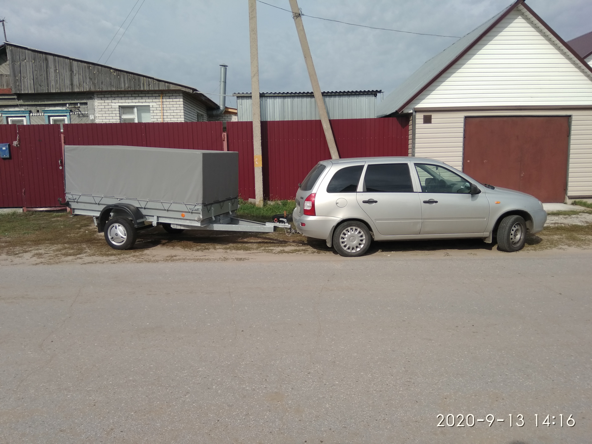

Я себе в этом году купил ижевский прицеп 2х1, 3, качеством очень даволен. До этого был мзса 3-х метровый, прицеп норм, но длинный и не удобный в хранении, а этот по практичный, не габарит то же норм возить. Грузо-подъемность у обоих одинаковая и подвеска один в один
