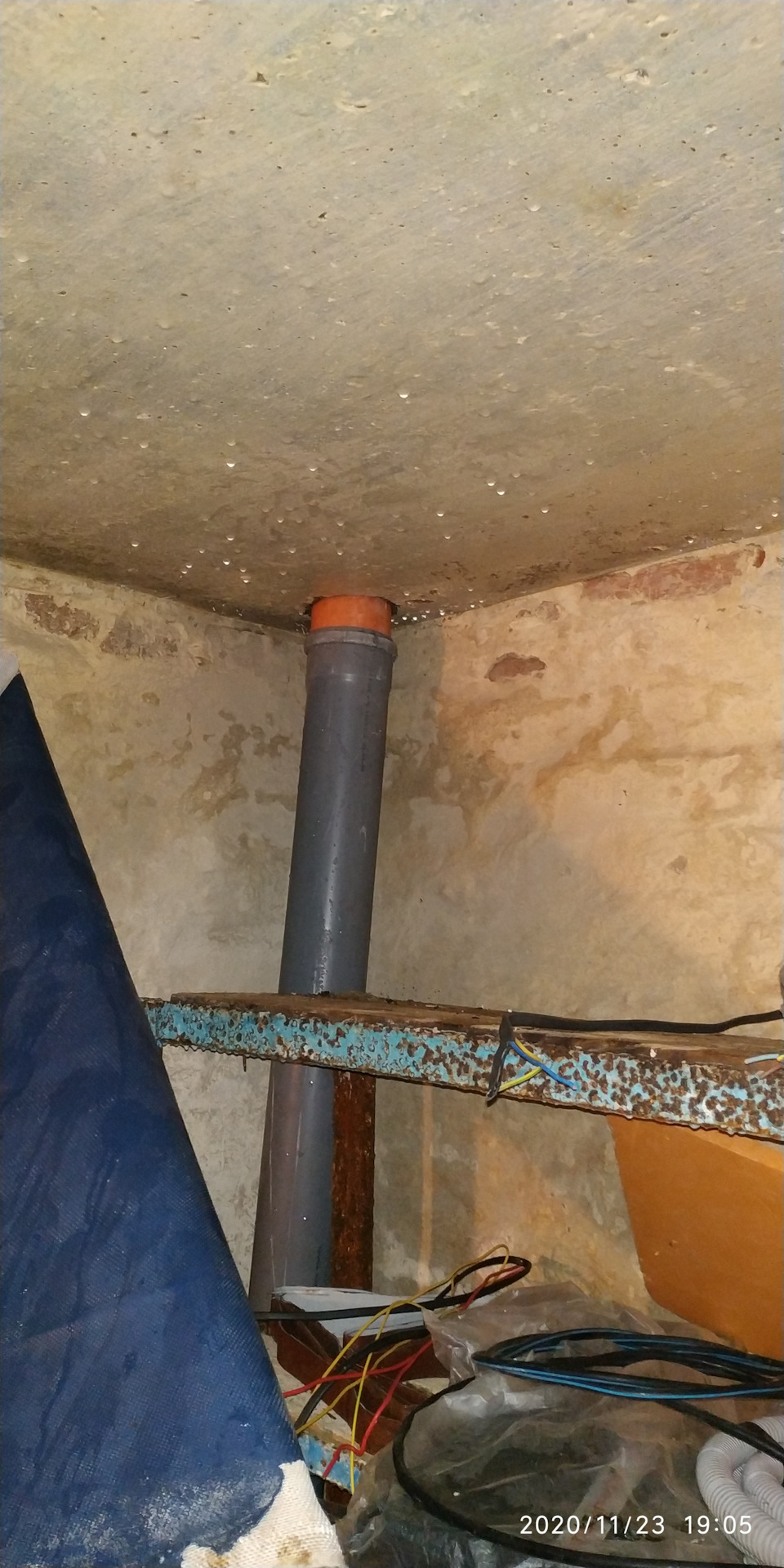

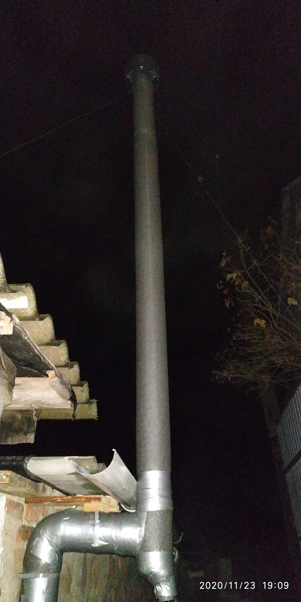

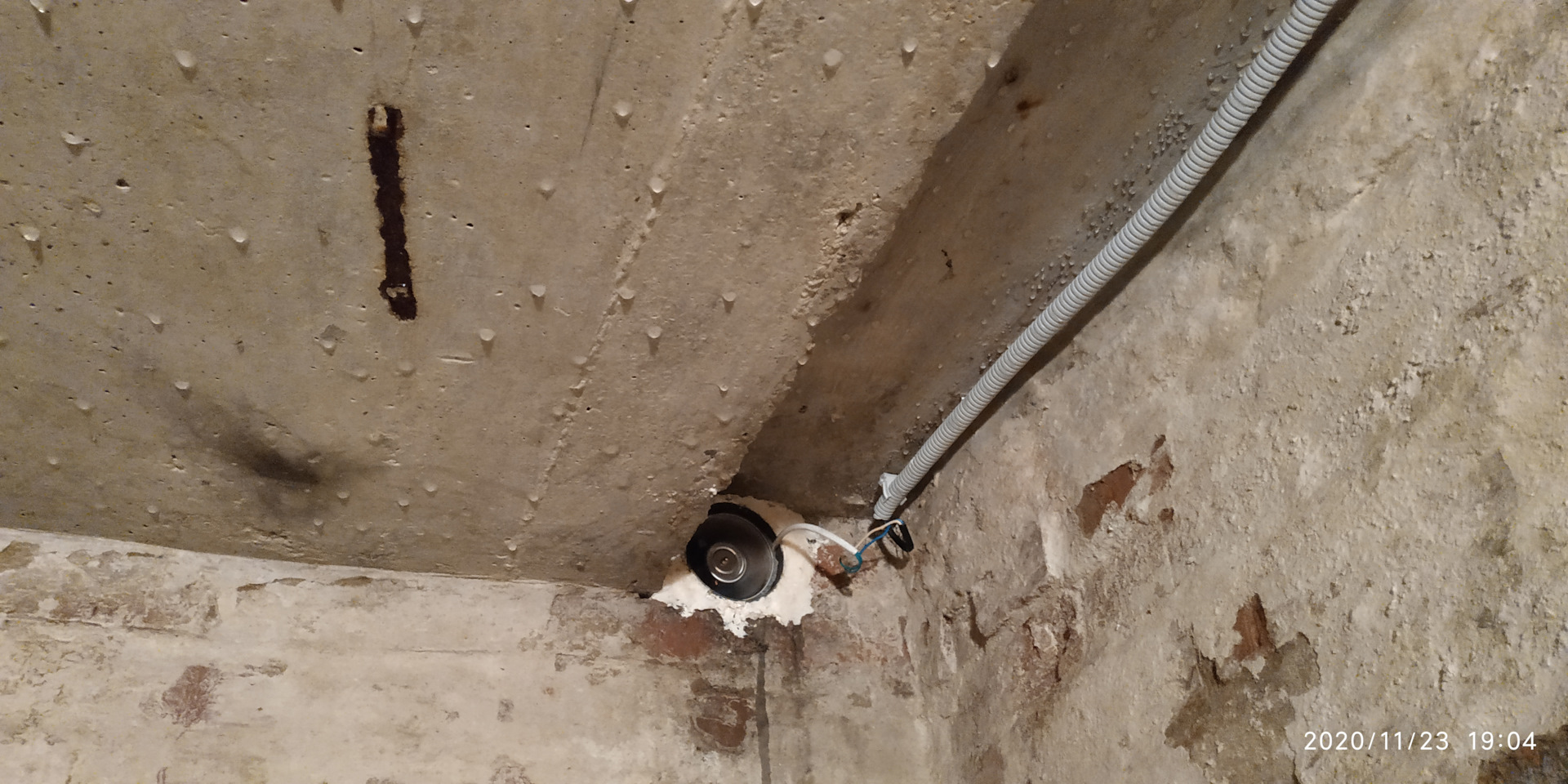

Доброго времени суток. Пару лет назад купил капитальный гараж. Сразу заметил сырость и отваливающуюся местами штукатурку стен. Сделал косметический ремонт, правильную вентиляцию. Дошло дело до подвала и смотровой ямы. Там с вентиляцией были огромные проблемы, ввиду отсутствия притока и вытяжки (в полуметре от земли огрызок асбестоцементной трубы, аля вытяжка). Устранил недостатки, весной, летом и осенью радовался)))) капли с потолка пропали, побелка на стенах начала высыхать. Но с приходом холодов вновь появились капли и сырость в подвале. Установил программируемый таймер и принудительную вентиляцию… картина не изменилась, капель стало больше, за сутки в конденсатосборнике по поллитра воды((( В гараже сухо. Куда копать не могу понять. Поделитесь опытом, а я фотографиями и зарисовками

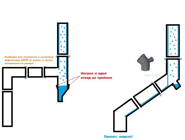

на последних фото видно колено 90 град, его лучше заменить на два угла по 45 град
Крепить хомуты и трубу под 45* то еще занятие… и покажите пример Y тройника под 110 трубу (мысленно установите его на картинку, соблюдая порядок сборки).

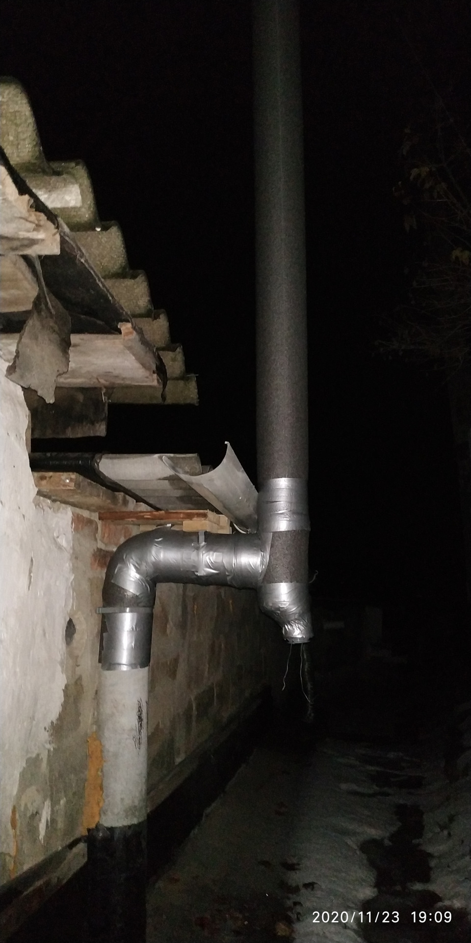

Я вывел трубу выход и вход на улицу и вентиляторы через реле времени, на улице вентилятор для забора воздуха, в яме для оттока воздуха! Стало сухо и холоднее
По скольку у вас отток идёт через грунт то обязательно надо утеплить трубу в самом грунте и чем больше пирог тем лучше, видимо он у вас там и конденсируется
Сделай в подвал 2 приточки с улицы, и желательно 2 вытяжки, и никакого конденсата не будет!

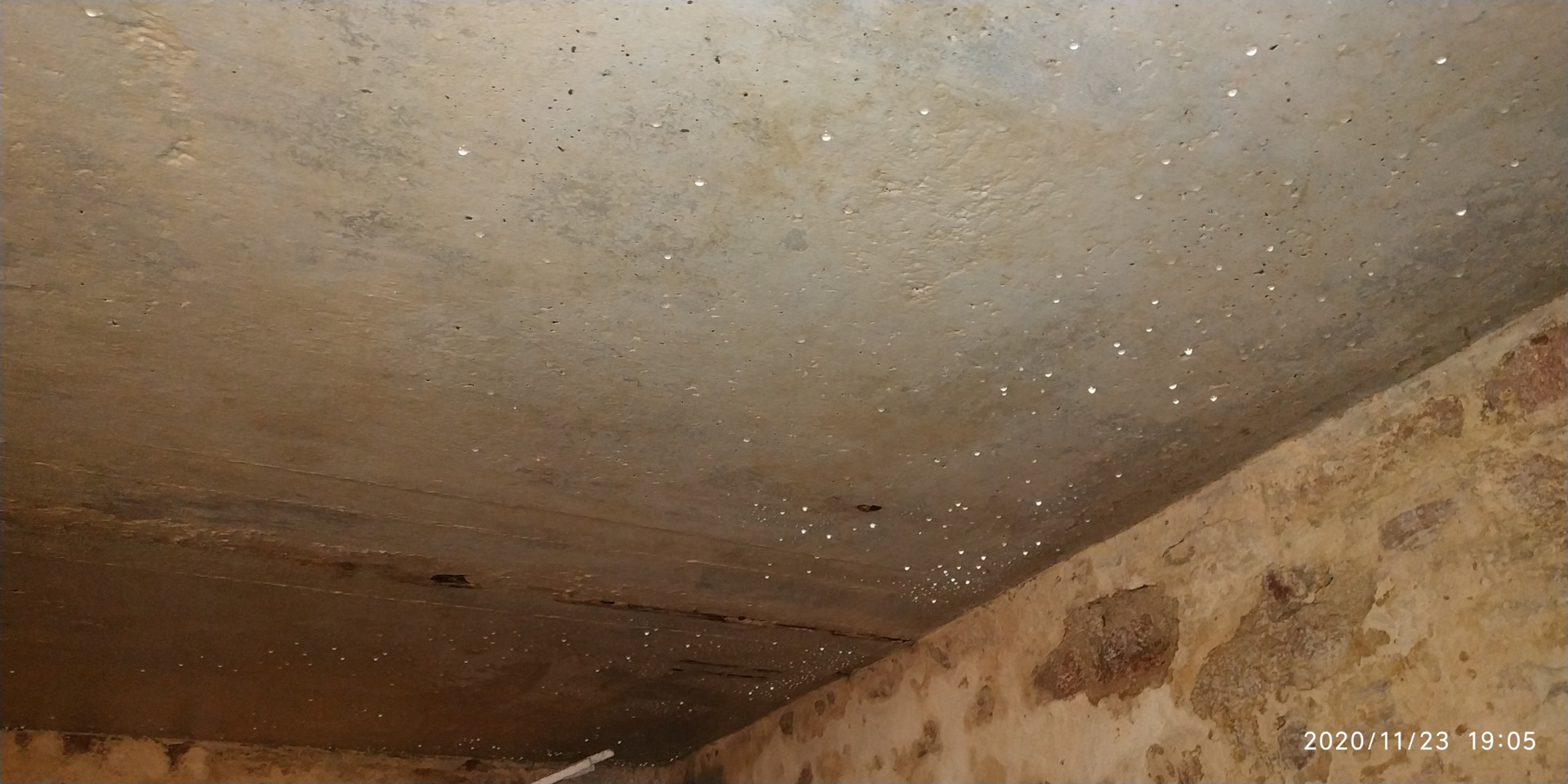

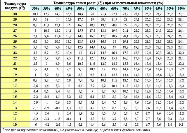

На потолке капли, а это КОНДЕНСАТ: Чем выше влажность, тем меньше разность температур, для образования «точки росы» — капли появляются во время совмещения теплого воздуха с любыми предметами или конструкциями, которые имеют температуру ниже.
Тут два основных решения: убрать лишнюю влагу различными способами — вентиляция, гидроизоляция и т.д, главное чтобы не было рядом грунтовых вод и другой влажности…
И если с влажностью у вас все нормально — главное нет рядом воды с подвалом, то тогда утеплять потолок — например 5 см пеноплексом: швы заделать монтажной пеной и дюбеля тоже заклеить: нормально для себя сделать, чтобы не было мостиков холода.
Включением принудительной вентиляции вы только увеличиваете объем воздуха и соответственно его количества в подвале, что приводит к увеличению конденсата — не надо его включать.
У меня потолок в подвале или пол в гараже имеет 60 см: плита перекрытия толщиной 160-200мм, керамзит и стяжка бетонная — все это составляет 60 см толщиной и соответственно ничего не промерзает и никакой конденсат не образуется, А У ВАС КАКОЙ ТОЛЩИНОЙ ПОЛ ИЛИ ПОТОЛОК В ПОДВАЛЕ (смотря от куда посмотреть) — в гараже?
Пол в подвале слоями:глина-щебень и верхний слой песок. Все время было сухо. Коментарии драйвовцев натолкнули на мысль — конденсат на перекрытии из-за теплого подвала и хорошо проветриваемого гаража. Пол гаража охлаждается и охлаждает плиту перекрытия-подвал теплый, поэтому конденсат на потолке
То есть воздух в подвале у вас теплее, чем потолок там и как итог конденсат на потолке. Вот посмотрите — очень классно за 10 минут все объясняет с примерами:
Слабый приток холодного воздуха, по этому он не успевает выдавливать тёплый воздух от туда и конденсат, изначально нужно проверить тягу в обеих трубах (может что то попало) на притоке освободите угол что бы был свободный доступ, в целом схема правильная и должна работать если слабая тяга нужно будет увеличить приточные трубы

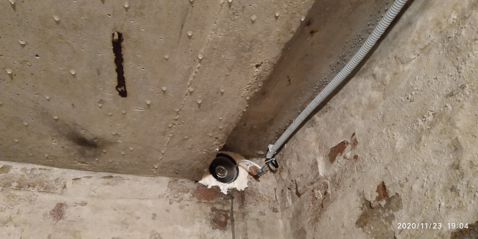

Тяга бешенная, затягивает пламя в трубу, при порывах ветра раскручивает лопасти вентилятора. Кажется, причина в охлаждении плиты перекрытия…
Это отток хороший как я понял, а из самой трубы конденсат не льётся?
Нет, сделал сборник конденсата на улице, за сутки в нем до 500мл воды
Тогда вариант один, утеплять верхнию плиту, по ходу она и есть точка россы и капли по всему потолку именно от неё, всё остальное у вас работает отлично

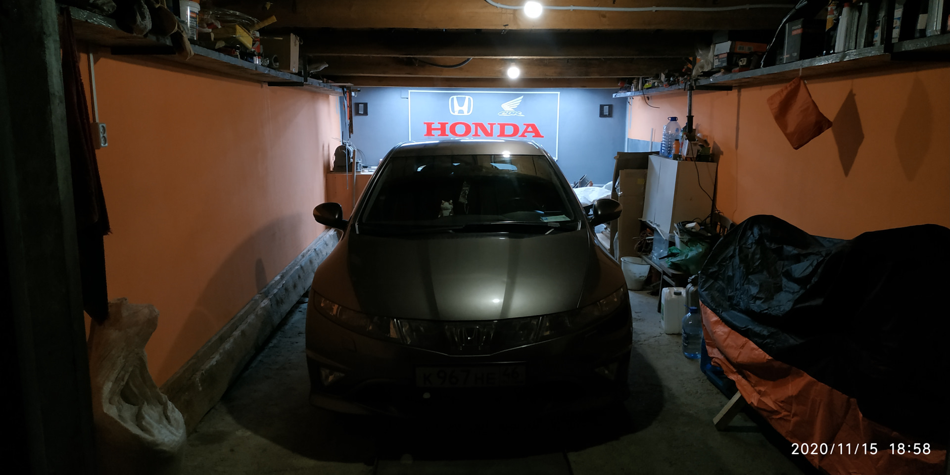

Гараж для зимнего хранения мото, машина бывает очень редко
Нет нормальных вводных — какая температура в подвале, в гараже, на улице.
Ну вот могу свои написать — на улице -5-10С, в гараже пока что +2-3С, в подвале +5-6С. В гараже на вид сухо, но влажность высокая подозреваю, а в подвале конденсируется влага на потолке, стены из кирпича сухие по периметру подвала, и пол бетонный тоже сухой внизу. Правильно я понимаю, что более теплый воздух в подвале конденсируется на холодном перекрытии, т.к. сверху все холоднее? Надо понижать температуру подвала?

Совершенно верно. Перекрытие остывает, в подвале тепло, конденсат выпадает на более холодной поверхности
Ну и какие варианты решения думаешь? Утеплять потолок в подвале или охлаждать воздух в нем? Мне лично в принципе теплый подвал не нужен — у меня это не погреб, а как вторая комната под гаражом. Ну и я понял какую ошибку небольшую допустил, когда поверх плит перекрытия заливал бетонную стяжку летом — я положил прослойку из пеноплекса для уменьшения объема бетона и нагрузки на плиты, но надо было делать эту прослойку максимально толстой и по всей площади перекрытия, а поверх уже стяжку. Тогда перекрытие бы меньше остывало от холодного гаража сверху.
Libensborn
На улице +3 мелкий дождь 84% влажности, в гараже +6 (гигрометр говорит 76% влажности), в подвале +12, 87%
Теплый подвал, холодный потолок — утеплять. Когда станет ниже нуля(воздух суше будет) на улице, будет просыхать на глазах.
