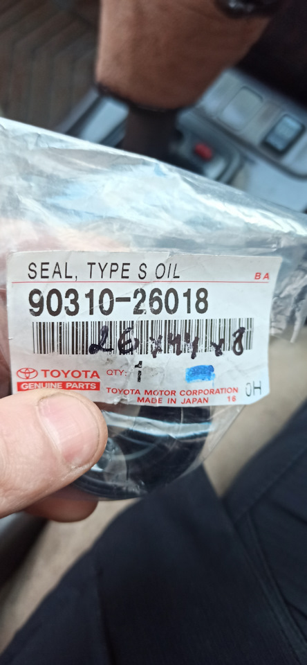

Всех С Рождеством. Побежала рулевая рейка. Вопрос по замене, брать от 100, или 110? От 110 цены заметно меньше. Вопрос по 110, все встает без переделок? У меня JZX100 дорест с завода.
Рейки 90/100/110/altezza, взаимнозаменяемые. Различия только с эл.клапаном или без. Тяги с наконечниками тоже отличаются, но это не принципиально, суммарная длинна приблизительно одинаковая.

Возьми от 110, свои тяги и наконечники прикрути и трубки гура. Я себе взял от 110 в сборе контракт, у меня косые от 110 подвеска от 100 турбо, марчело 90 кузов. Жду сошки гражданские выворот хочу замутить
на 110 есть с клапаном и без . Не буду утверждать но думаю они разные с 100м кузовом. А вот на 170 крауне как раз рейка как на 110 марке. у меня от 110 БЕЗ клапана установлена на 170 краун. одинаковые! И с клапаном одинаковы Вот на фото моя от 110 марка, сравнивай :)
Насколько я знаю, есть рейки с клапаном, вроде как ставились только на 2.5, и без, на 2.0, вроде говорят подходят рейки со 110, но тебе тоже нужна с клапаном, и придётся менять наконечники, но это не точно) так мои наблюдения
Клапан это усилие на рейку . 110 есть с ним и без . думаю что болт он от 110 тебе не подойдёт . я бы брал модельную . Хоть она и дороже . тебе конечно нужна точная информация от владельцев 100 доресталинг . что там потом переделовать это колхоз. Решай сам .

Различие в трубках гура и в длине рулевых наконечников
Если у тебя с клапаном, то бери с клапаном, а то рулевой вал(верхний карданчик) не дотянется до рейки.
Встаёт без переделок, только нужно будет немного подогнуть трубки подачи масла. Руками сгибается все делается
Да наконечки и тяги все новое лежит уже. Вопрос больше к 110, брать именно от jzx110?
Брать именно от турбо, на атмо джее без клапана. А на всех jzx100 стоят с клапаном
Ну у меня атмо jzx100, без клапана только на двушках на сколько я знаю
Все верно, бери с турбо jzx110
