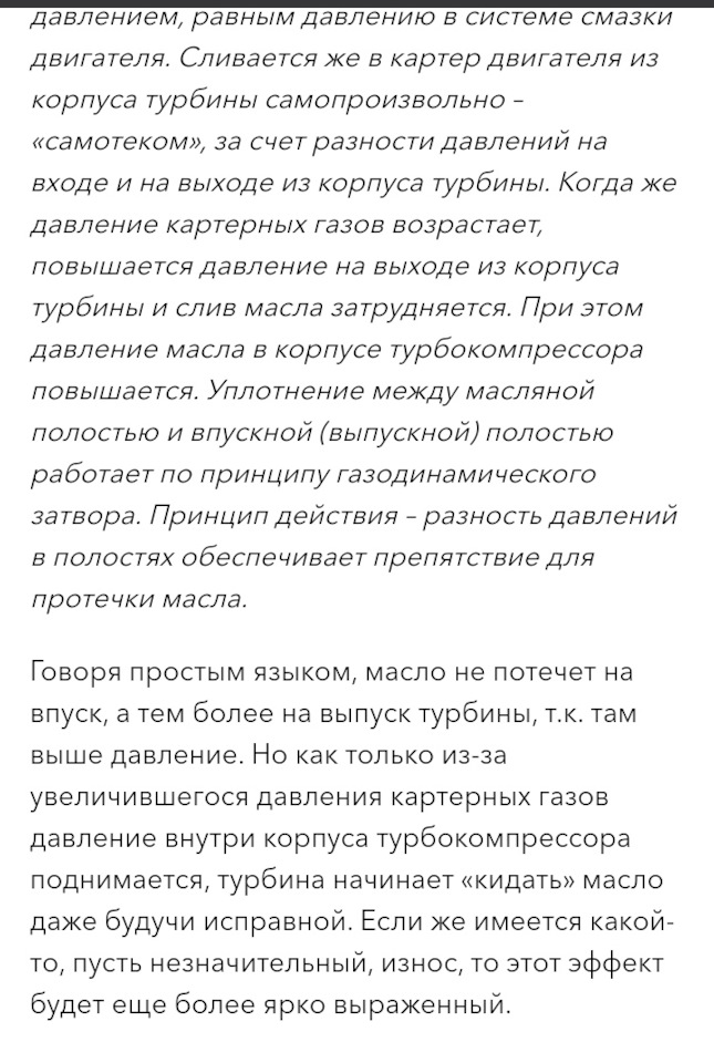

Вы слишком глубоко и чуть не туда хотите рыть тоннель! Масло по трубке из турбины стекает самотеком, без давления! Но вот если заткнуть трубку, даже тряпкой, пускай сквозь неё будет сочиться масло, но не достаточно. При этом в турбину смазка подходит под давлением. Соответственно масло заполнит сначала весь свободный объём картриджа турбины, а затем начнёт постепенно расти давление. Соответственно уплотнения в картридже не рассчитано держать давку в 3 бара например. И масло будет сочиться через уплотнения во все стороны, куда будет легче! Газы создают тот же подпор. И у производителей турбин есть допуски при которых узел будет работать исправно!
Туда, уж поверьте туда. Попробуем вместе разобраться. Точка "А" это давление маслонасоса на входе в турбину. Для мотора JZ, который я упоминал (он ближе мне, так перебрал несколько), давление масла от 0,8 до 2,5 бар по мануалу. Точка "Б" это давление в трубке отвода масла от турбины. Точка "Х" это давление масла на валу турбины, то есть в катридже. То есть там, где повышенное давление выносит уплотнительные и компрессионные кольца по вашему утверждению. Очевидно, что давление в точке "Х" будет складываться из сумм давления в точках "А" и "Б". Для идеального мотора JZ, в котором не будет подпора картерными газами в точке "Б" давление в точке "Х" будет от 0,8 до 2,5. Потери вынесем за скобки. То есть в точка "Х" конструктивно держит без вопросов это давление. Что я для себя хочу понять, это то какое максимальное давление может возникнуть на убитой ЦПГ, чтобы давление в точке "Б" поднялось на столько, чтобы давануть сальники. Причем на максимальных оборотах, где давление в 2,5 бара, в холодной части уже идет нехилый подпор сальников давлением от турбины.
А разве масло не будем уходить с таким же давлением, с каким и приходить ? Я что тоже запутался
Добрый вечер. Давление создаётся только если есть подпор. Так оно стекает самотеком. Если заткнуть трубку стока, тогда масло накопится и будет расти давление, пока не выдавит там где слабее сопротивление.

Картинка в целом о том, о чём вы и писали. Но вопрос остался открытым. Если изначально конструкторами заложен норматив в 2,5 бара это как минимум 4-5 очков заложено. Так насколько у турбовых моторов с изношенной ЦПГ возрастает давление под клапанной крышкой, чтобы сносить сальники к едреням? До 2,5? И если оно так, то жижу из вашего прибороа выплюнуло бы за секунду.

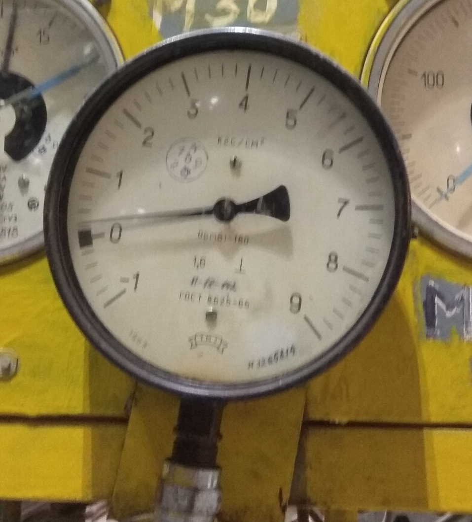

Купи подобный мановакуумметр как на фото, шкалу в плюс достаточно до 1,5 кгс/см2, в "-" тоже более развернутую можно найти, + переходник на резиновый шланг. По стоимости будет как твой прибор, а может и ниже если б/у найти.
Плюсы: простота использования, и мобильность, можно провести измерения хоть в поле, И воду не засосет в коллектор уж точно.
