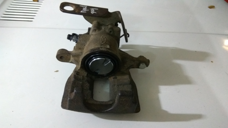

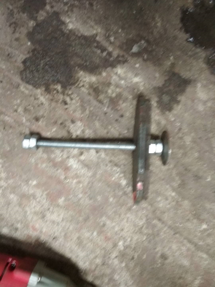

Всем привет! При замене тормозных колодок постоянно приходится сталкиваться с проблемой вдавливания поршня суппорта. Почему проблема? Все дело в том, что если нет специнстумента вдавить поршень суппорта не такое и простое занятие требующее значительной физической силы.

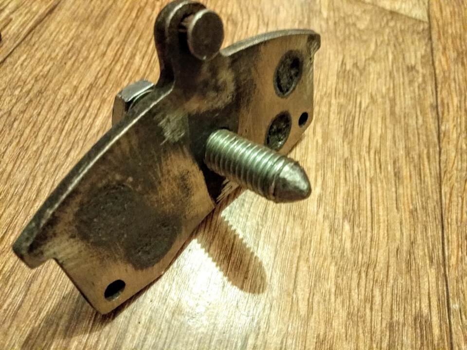

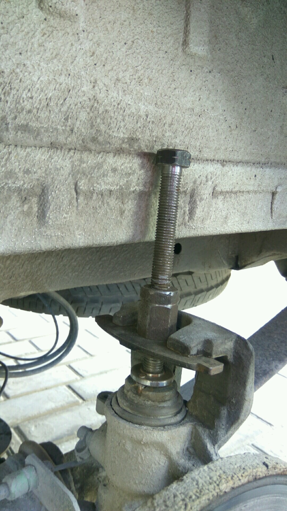

Не претендую на первенство данной разработки, но сделал в упрощенном варианте по принципу — меньше деталей — надежнее.
Для изготовления понадобится — пара старых тормозных колодок, длинный болт М12 с гайкой. Со старых тормозных колодок счищаем накладку, должны остаться только подложки. На одной из подложек по центру сверлим отверстие чуть больше диаметра болта. Привариваем гайку. Инструмент готов.
Процесс изготовления и принцип работы можно посмотреть в видео ниже:

Единственный минус, болт длинноват, можно в 2 раза короче было сделать. Ну да ладно, не мешает особо, пусть будет как есть
Я пошел по такому пути: www.drive2.ru/b/573894218360029323/
а зачем пятак на конце болта?
Пятак под диаметр поршеня, чтобы давило без перекосов, да и пыльник гарантировано не передавит. Приблуда не является универсальной, делалась для конкретного автомобиля. Можно было и без пятака, да и вообще без этой приблуды (молотки, отвёртки…), но меня такой подход не устраивает.

Тоже делал такой, только после первого использования, немного доработал — болт нужно сделать конусным а во второй колодке, в которую он упирается сделать потай . Иначе если поршень туго идёт то колодку выворачивает. А так очень удобно
Норм, пойдёт на скорую руку. Рабочий вариант и компактный разобранный. Особенно удобно когда два поршня на суппорте. Все философы педагоги лесом идут.

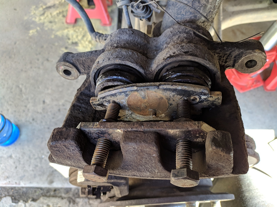

Я себе тоже такое делал с 2мя болтами. Нафиг мне корячиться и давить молотками или ещё там чем если просто берём и крутим 2 болта и готово

"На одной из подложек по центру сверлим отверстие чуть меньше диаметра болта" — что-то не сходится… Болт, в меньшее отверстие, не пойдет
Привет. Опечатка. Исправил. Спасибо :-)

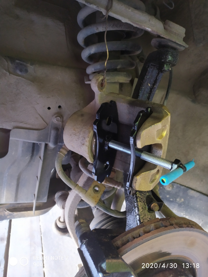

Исправный суппорт должен вдавливаться от руки, приспособа практически не нужна. У меня есть непрофессиональный наборчик"дело техники" с разными поставками под разные поршня, покупался для задних суппортов тк они не вдавливаются, а вкручиваются(у мегана сзади трв, у лагуны АТЕ) так же этим набором можно вдавливать и передние, но это оказалось настолько легко сделать от руки что дольше провозишся с приготовлением к работе приспособы))
Так что рекомендую такой наборчик, он универсален, не дорог☝️

К головке болта нужно приварить ручку, сантиметров 10 длиной, тогда ключ на 19 не нужен будет.
А отверстие сверлить и варить гайку нужно ближе к верхней части колодки, т.е. ближе к стенке суппорта.

У меня на болту стоит гайка с двумя, если можно так сказать, пупсиками и когда болт крутишь, получается что поршень крутится и легче заходит

У меня подобная приблуда уже 5лет собирал на коленке — вместо болта взял кусок шпильки М12 и гайки законтрил в виде головки)) так вот шпилька из этого пластилина три прочностью 4,4 успешно справляется каждую замену. Но и поршней закисших у меня нету

Я вот думаю на кончик болта шарик от подшибника чтобы закусывания не было и ьолт не ерзал когда поршень выдавливаешь
Не стоит, из опыта могу сказать, что лучше увеличить площадь придавливания болта, например шариковым подшипником нужного диаметра и крутиться легче будет и площадь придавливания. Это из моего проф набора так сделано.
Достаточно болт или на конус сточить или полукругом

Единственное замечание — если сверлить отверстие меньше диаметра болта, как у вас написано — ничего хорошего не получится…
Сверлить меньшим диаметром нужно потому, что большим диаметром трудно просверлить сразу большое отверстие.
Речь сейчас не о технологии сверления.
А вот как заводить болт, если отверстие будет меньше номинала?
Для начала нужно включить мозги и немножко подумать. Автор поста имел ввиду именно то, что я написал вам выше и ни в коем случае не другое.
Rottweiller
Привет. Опечатка. Уже исправил :-) Спасибо :-)
