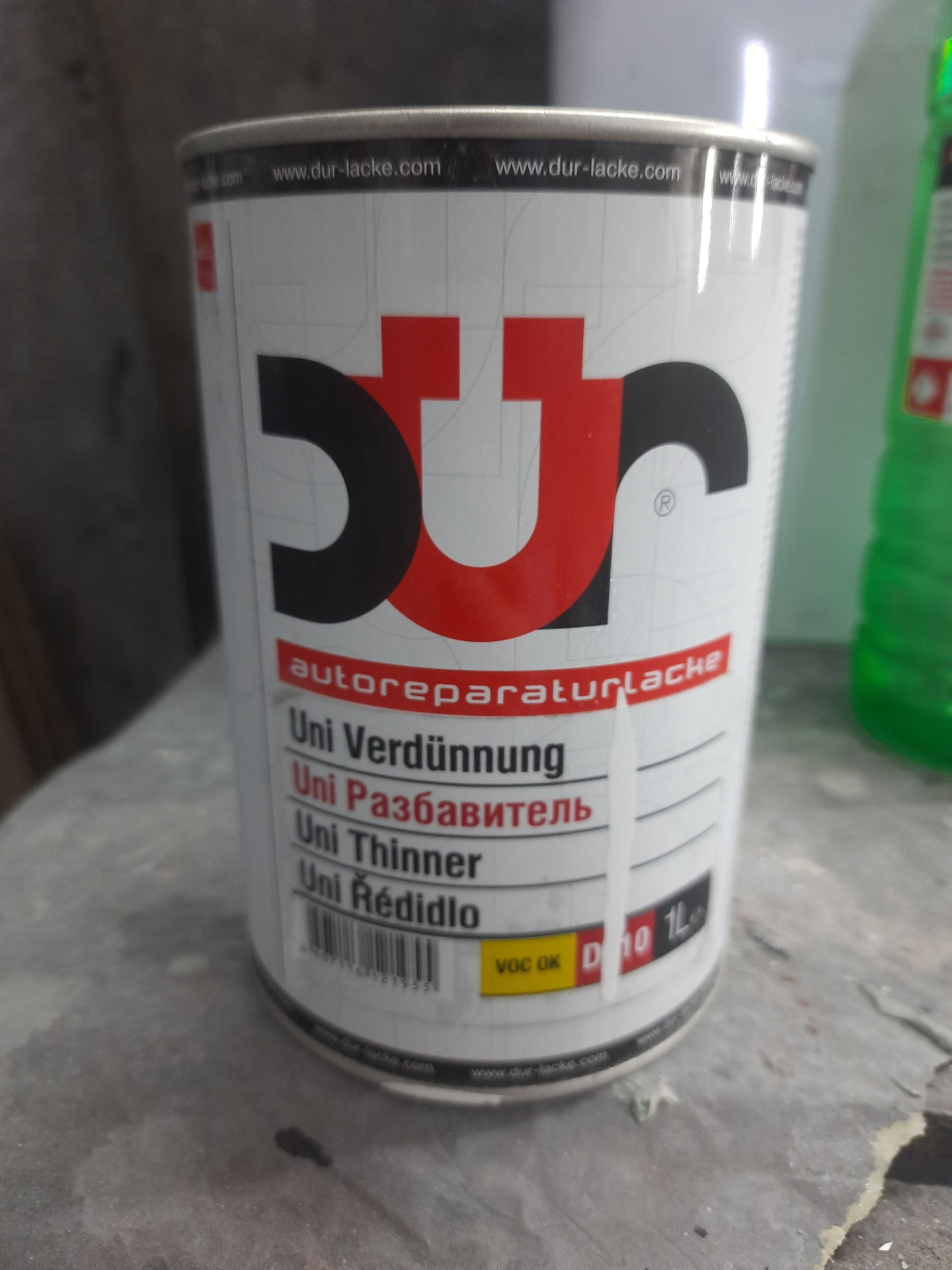

Дюровский мне прям нравится по запаху)могу завтрафотку скинуть.
Забыл попросить — скиньте фотку
через пару часов)
SektorovichGazov
Благодарю!
