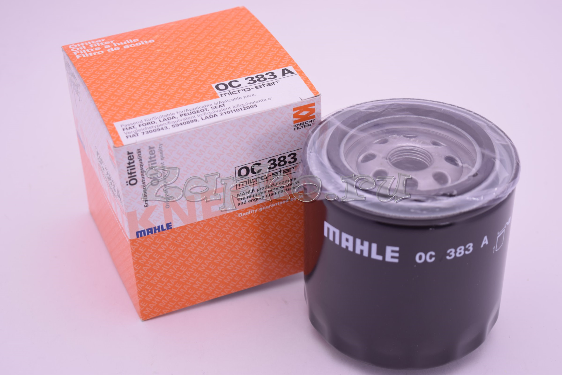

Себе вот такие ставлю. Правда, они чуть подороже манов. Но проблем ни каких не наблюдается уже длительное время.
А по манам, к сожалению, ни чего сказать не могу. Как-то раз попробовал поставить, напоролся на подделку. Решил, что ну его…
