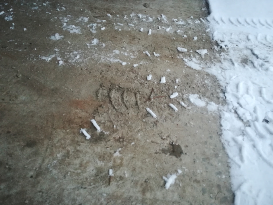

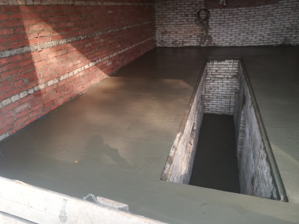

Всем привет. В сентябре 2020 залил стяжку в гараж бетон был М250 и скажу по своему опыту хорошего качества. Все было нормально но в феврале 2021 заметил, что в месте где была влага от машины бетон стал крошится. Собственно вопрос от чего это может быть и что с этим можно сделать. Насколько я понимаю это вода проникает в бетон и он размораживается.

Я просто думаю что это из-за мороза, а точнее из-за соли и воды, в сухих местах все отлично

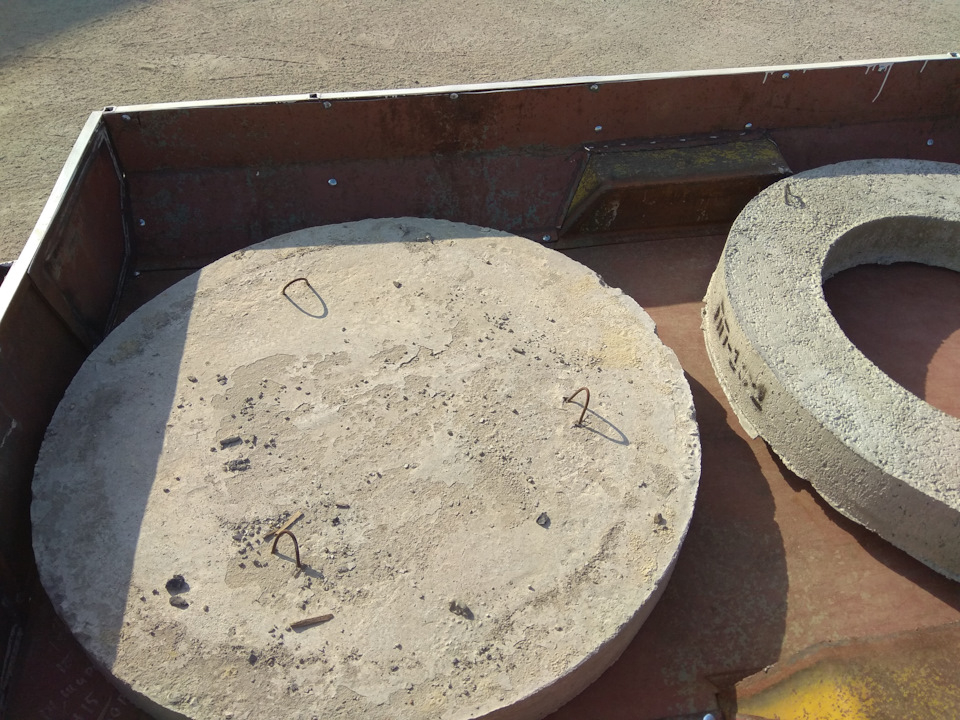

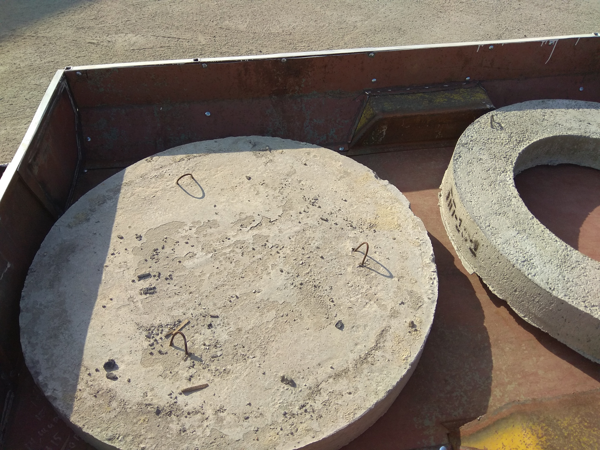

Есть фото у меня ЖБ колец.
Видно, что на поверхность одного выступала вода. Поверхность рыхлая.
Поверхность того где воды не было — прочная. Поэтому стяжку затирают

Да тут уже писали. но повторюсь. было такого плана вопрос. ЦЕМЕНТ партия попалась дерьмо. (при полном высыхании крошился как мел) когда это поняли начали в него плиточный клей добавлять. Залили обильно грунтовкой и зубами не угрызть. Берите хороший — дорогой грунт и проливайте ооочень обильно и будет вам счастье.
какой строитель заливает стяжку ниже 5 градусов? По технологии стояжка должна лежать не менее неделю и месяц в тепле и сухости.
А точно в сухости? Наоборот обычно, поливают бетон.
Поливают не для влажности, а набора крепости. А если постоянно будет влага не думай о поливке. Залил бетон/стяжку. Через пару суток можно наступать можно. Но, нельзя поливать. Через 10 дней можно машиной, но не надо. Можно начинать поливать лейкой. Через месяц она уже набирать крепость. Но, по любому при плюсовой температуре, не ниже +15 ночью.
Да. Поливают для гидратации цемента. С поверхности влага испаряется. Пересыхает и влаги для гидратации становится недостаточно.
Я заливал жёсткие смеси такие, что наступать можно сразу после заливки. С малым количеством воды набор прочности быстрее. Скорость набора прочности сильно зависит от температуры. Вплоть до 0 можно заливать без добавок противоморозных.

Если соль попадала с машины, то соль и разрушила.
Так и есть
Дорожка во дворе лет пять была в идеале. Той зимой посыпал солью, а весной весь верхний слой развалился.
