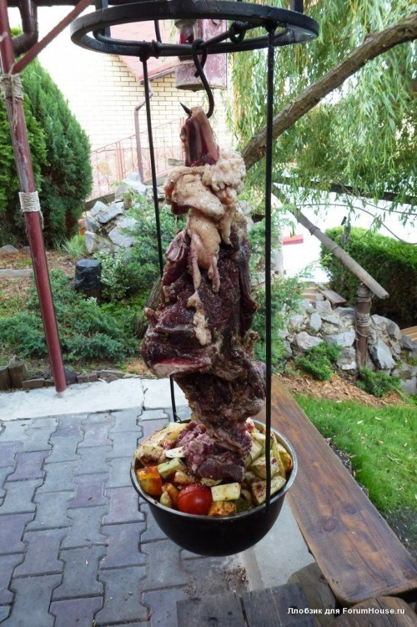

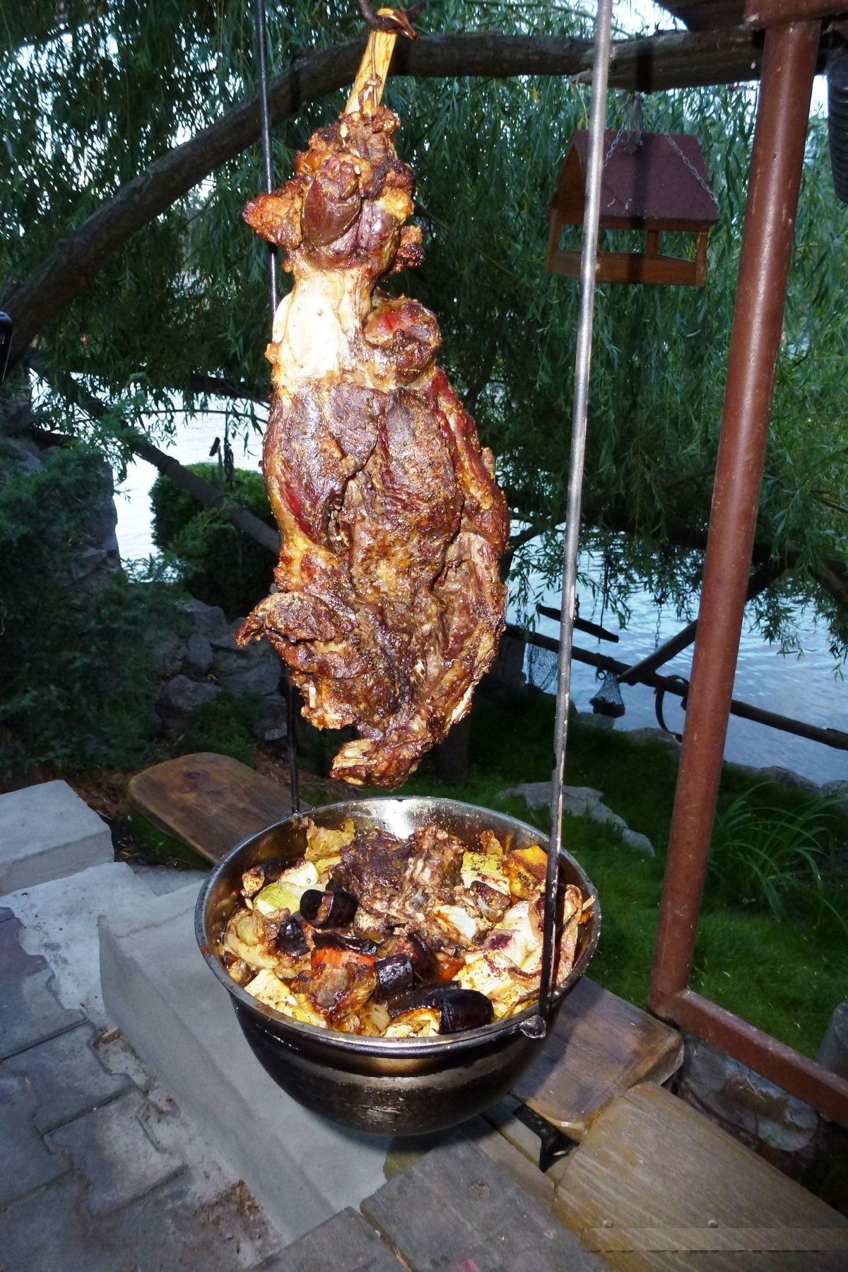

Это мой крюк. И вот что вышло из этой ноги в конечном итоге.
Как я готовлю в тандыре www.drive2.ru/b/552525759630019880/

Знакомое фото. Из не менее знакомая тема " "Как я делал тандыр" на Форумхаузе. Приглашаю, кстати www.forumhouse.ru/threads/152665/?
Баранья нога висит перед погружением в тандыр. А внизу мисочка с овощами, будущей шурпой.
