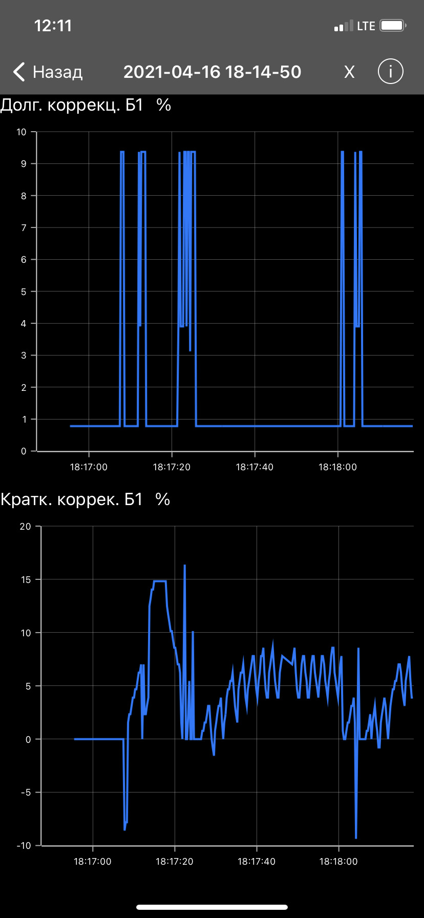

А у меня вот такая ситуация, не посоветуете с чего начать поиск решения проблемы? Ошибка тоже 171 на бедную смесь
Я бы на вашем месте заехал к "нормальным" газовщикам и пусть они вам выполнят диагностику с последующим устранением проблем! Что бы понять проблему, нужно вывести графики не только коррекции, но ещё оборотов, скорости, напряжение всех лямбд ( датчиков кислорода), давления во впускном коллекторе, и обязательно ДМРВ очень часто датчик регистрирует не правильные данные о прохождении через него воздуха, соответственно ЭБУ готовит не правильно смесь от сюда и такие скачки на графике коррекции. А ещё по хорошему нужно для начала подключиться к мозгам ГБО и посмотреть давление газа на форсунках, оно может скакать из за задубевшей мембраны в редукторе или неисправности самого датчика (очень частый случай), а потом уже искать дальше.
Да если были бы ещё в моем городе нормальные газовщики. Приезжал к тому, у кого газ ставился, говорит эта ошибка нормальная и она у всех

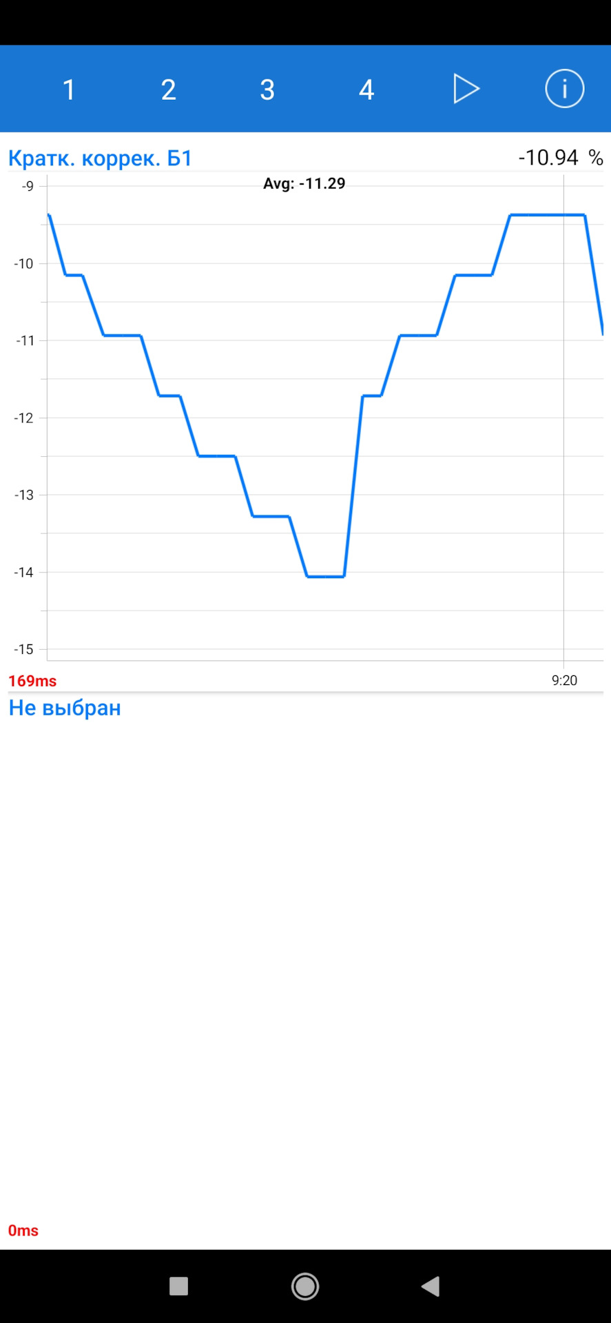

Это у вас график на холостом ходу?
JNZY
Что за машина и какие форсунки стоят?

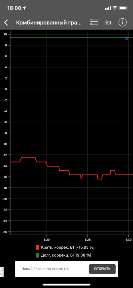

Лансер 10 2 литра, вот свежие скриншоты: 1 на холостом, 2 в движении, 3 кислородный датчик
Тут на холостом смесь очень богатая, ее нужно объединить, что бы показания краткосрочной коррекции были близки к 0. Если есть шнурок от ГБО нужно убавить впрыск на холостых, тогда переход с бензина на газ не будет "встряхивать" мотор. Для холостого пока всё.

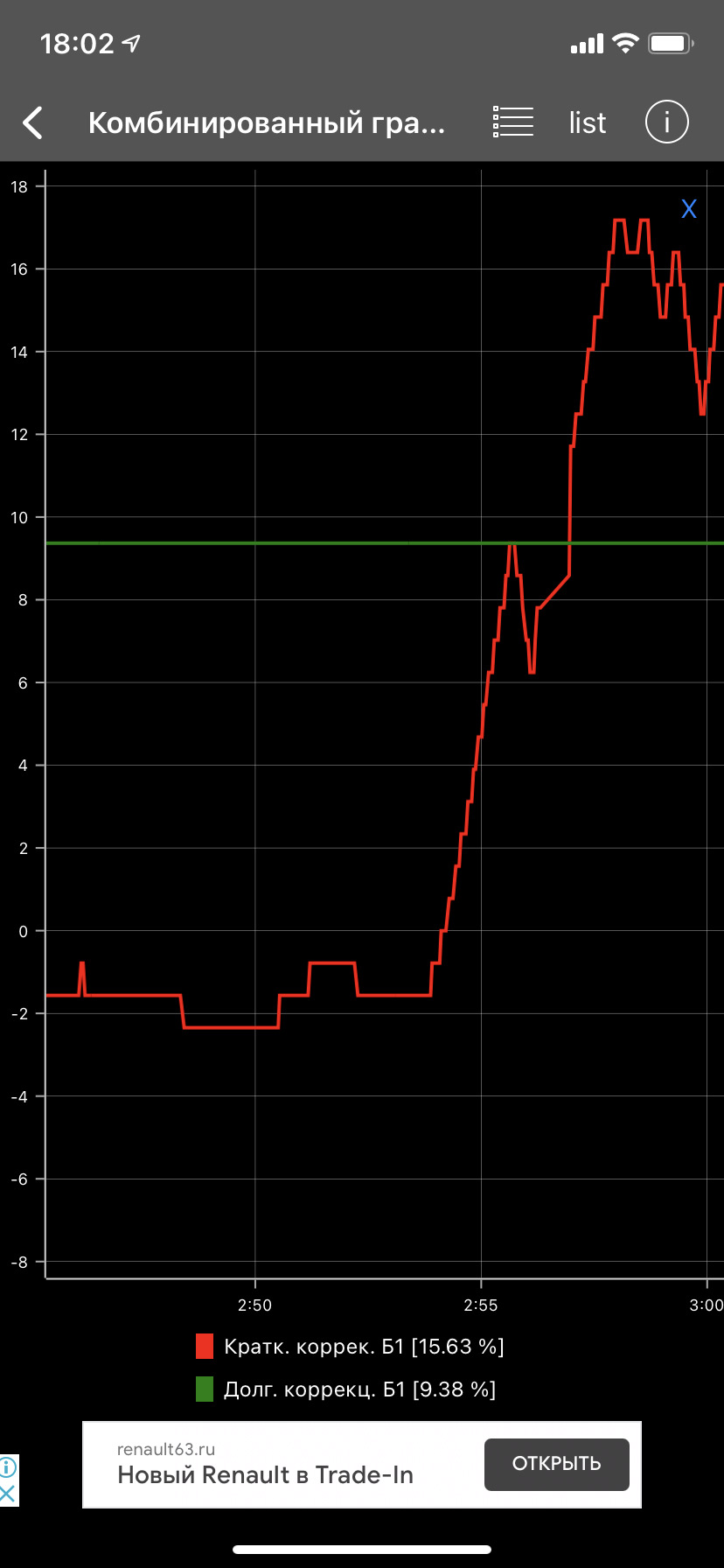

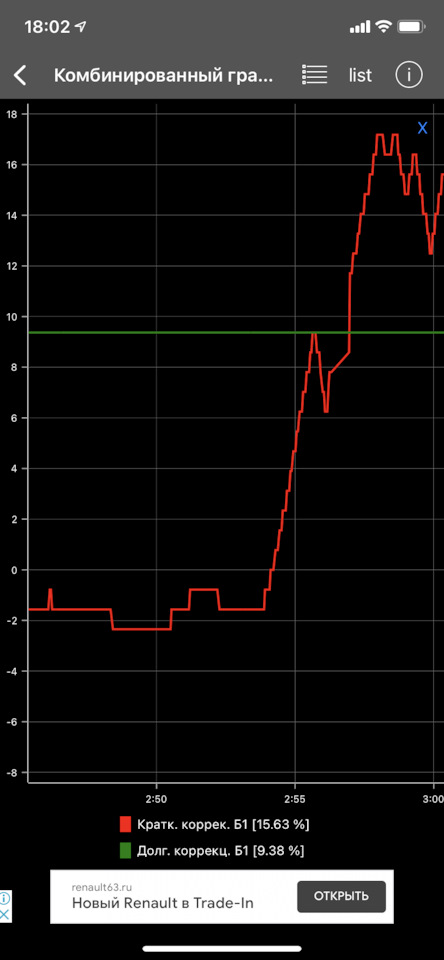

Тут видно что в начале движения смесь нормальная по составу, но позже становится очень бедная и газовые мозги пытаются обогатить смесь

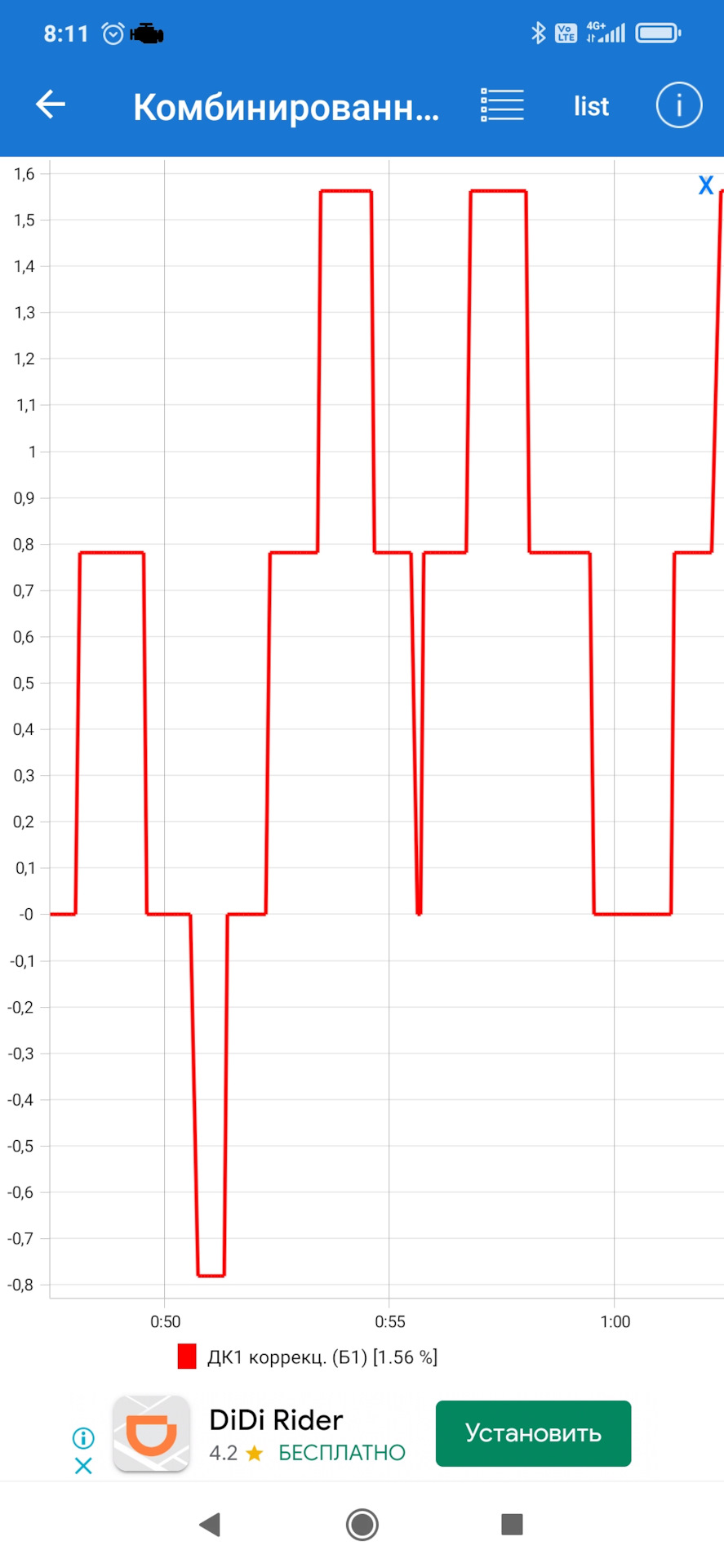

Сейчас посмотрел общий отчёт, когда вчера данные смотрел и такая картина, это лямбда 1
sahwowprist
В идеале должно быть типо того
А вот долгосрочная и краткосрочная коррекция. Чек после сброса загорается у меня не сразу, а через 1-2 дня обычно, бывает и подольше
Я делал обычно так: ставил три графика краткосрочная коррекция, обороты двигателя, скорость автомобиля. Подключался к мозгам ГБО и настраивал на разных режимах город и трасса, я еду, а кто то из друзей мониторит показания и вносит изменения в газовую карту! Если смесь беднит, то ЭБУ её начинает обогащать и я в свою очередь обогащаю карту, пока показания не будут близки к 0. И так пока на протяжении всего цикла езды, не будут достигнуты положительные результаты, у вас на некоторых режимах смесь иногда очень бедная, а иногда богатая. Тут нужно настраивать карту.
