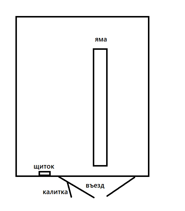

Для себя определился, что ворота нужны 3метра шириной, так как буду копать смотровую яму смещённую к правой стене(по центру подвал).

Дверь нужно делать в противоположной стороне от смещения ямы. Яма смещена в ту сторону, где дверь пассажира при заезде. Что бы удобно было входить, когда машина стоит в гараже. Не обтирать её. И выключатель света или автомат с той же стороны, где дверь.
Во, схема расположения как у меня

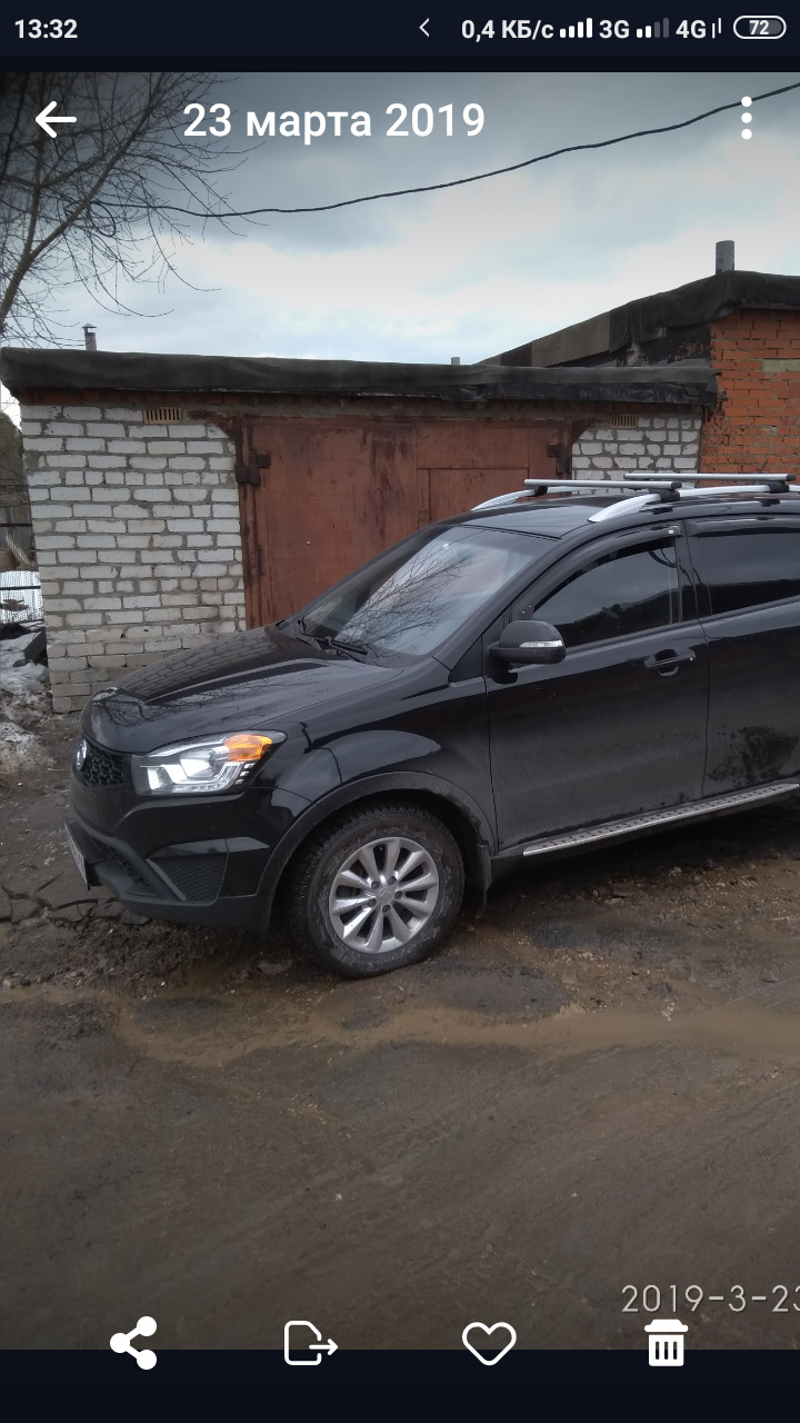

Круто! Тоже предстоит такое делать когда-то. У меня заезд в гараж с поворота и ряд достаточно узкий. Пока машина небольшая влезаю, будет больше — уже надо ворота шире делать будет. Фото как купил, в том году.
тебе повезло, что перемычка уже стоит
да, думал по ее ширине как раз ворота и делать.
Высоту можно жо неё поднять, а вот ширину не знаю, желательно чтоб сантиметров по 20 на кирпичную кладку опиралась.
Да там и от земли на пару кирпичей бы поднять. Ты имеешь ввиду, чтоб ворота были уже балки по 20см с каждой стороны?
Да, а поднять можно хоть до самой балки.если конечно очень захотеть можно и шире, но будет в разы сложнее и дороже.Ещё зависит от крыши как плиты лежат
Плиты лежат вдоль, одна крайняя частично заходит на соседний бокс.
Вот это и основная проблема, подпор делать по любому.но если делать во всю ширину, то очень мощный.то же самое и с боковыми стойками, уголок уже не пойдёт.Проще чтоб балка оставалась на кирпичах, может ширины будет достаточно
