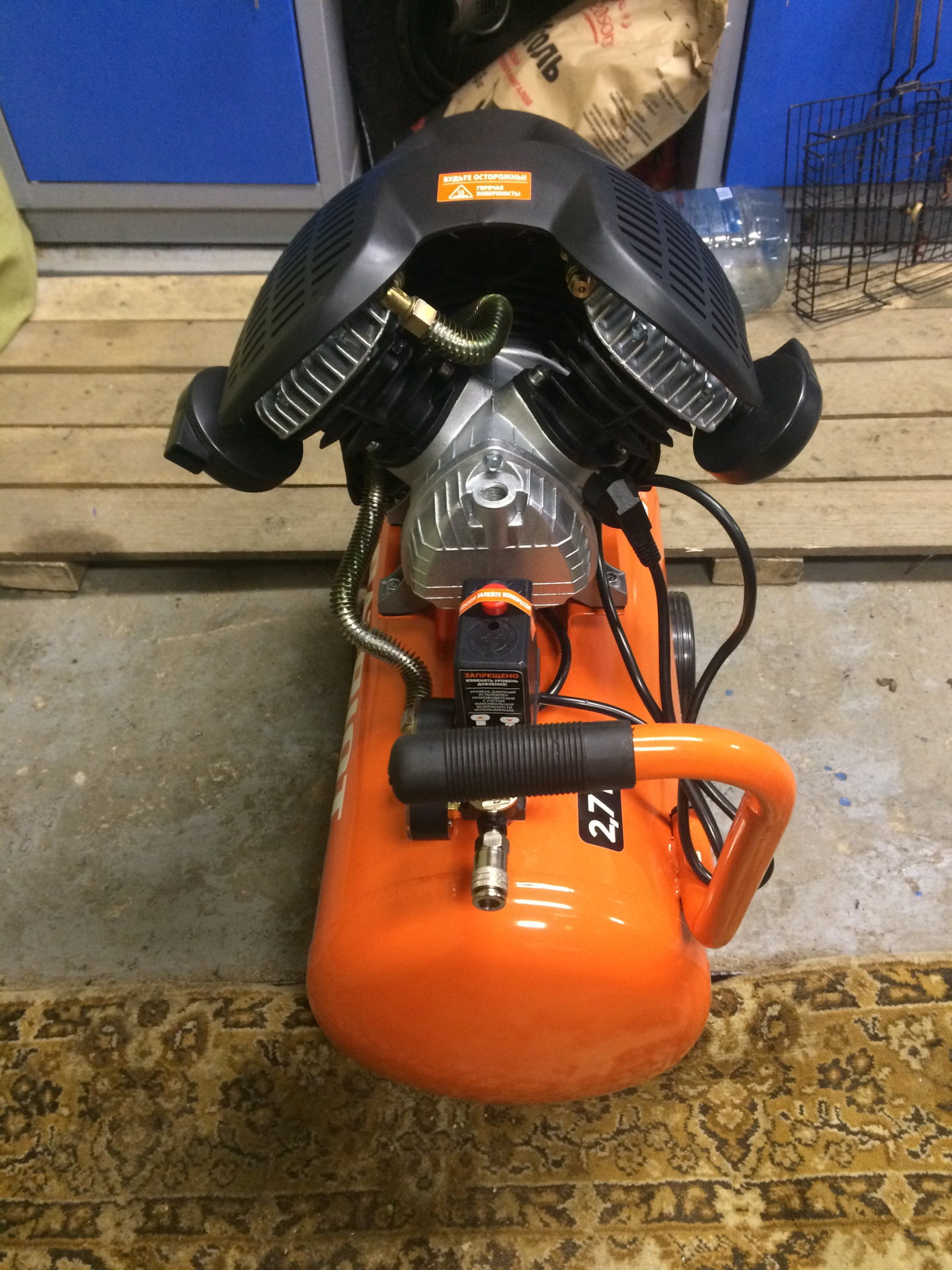

Сейчас взял такой. После 24х литрового, теперь у меня есть компрессор. 24 литра — для подкачки колёс.
100 литров, ременной. Тихий, надёжный, ресурс хороший. С прямым приводом шумный, двигатель больше греется. 50 литров мало — чисто колеса подкачать да продуть что нибудь. Это из своего опыта. Лучше подкопить и купить Вещщь. По фирмам — сейчас всё Китай лепит…
Такой брал, на все нужды хватает. Только красить я не собираюсь))

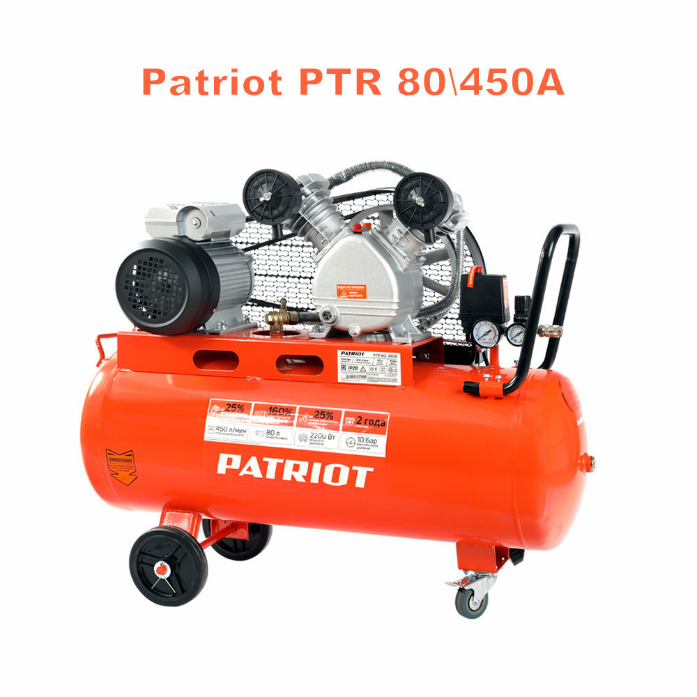

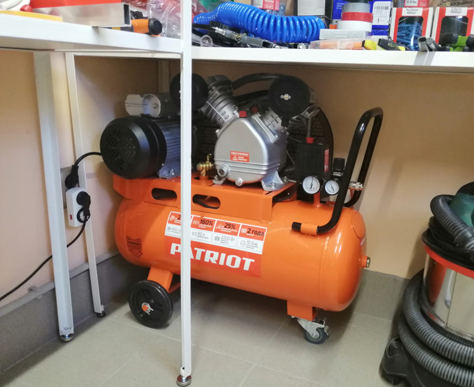

прямой привод, 50л. 2.2кВт. под твои запросы хватит полностью. ременной больше по размерам, ниже производительность но более тихая работа
А сколько тогда производительность у компрессора с прямым приводом? Когда себе искал не нашел больше 450 литров с ресивером на 50л.
не знаю цифру но больше ременного эт факт

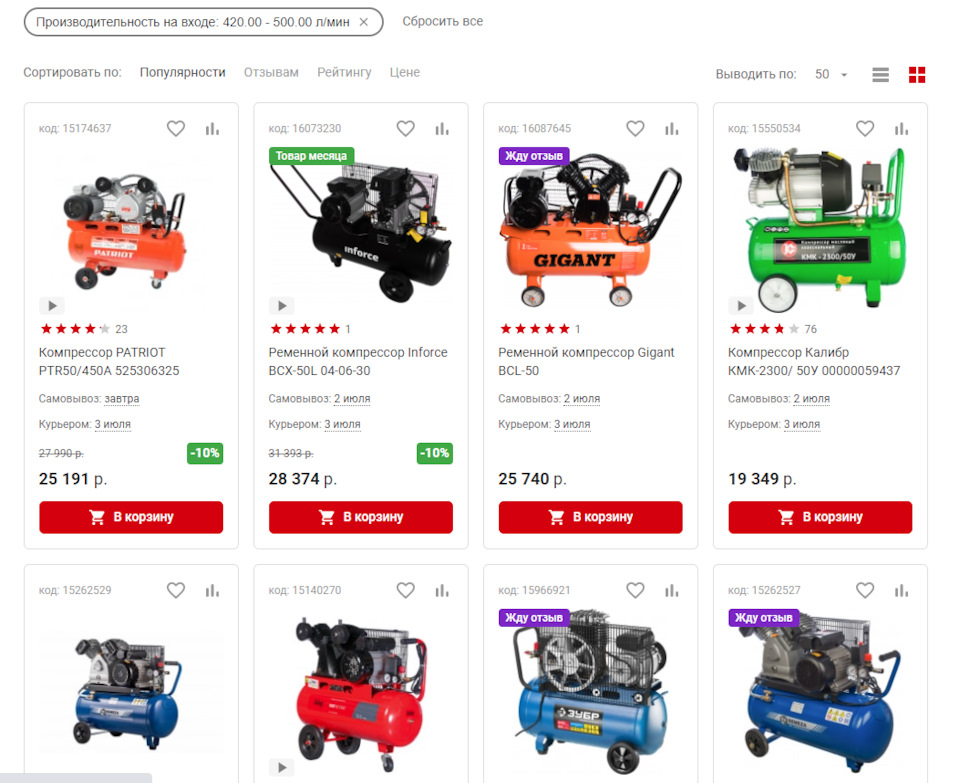

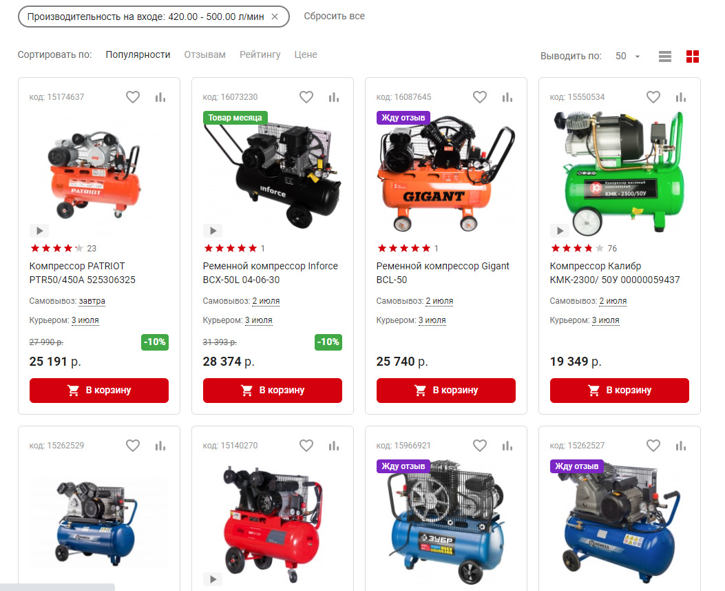

Ну вот специально отсортировал по ресиверу 50 литров, напряжению 220 Вольт и расходу воздуха 420-500 литров в минуту. Получилось 8 штук, из них только 1 с прямым приводом и 7 с ременным.
420-500 с одной фазы? этого не может быть. 350-380 потолок
Да пожалста))
Marsik1988

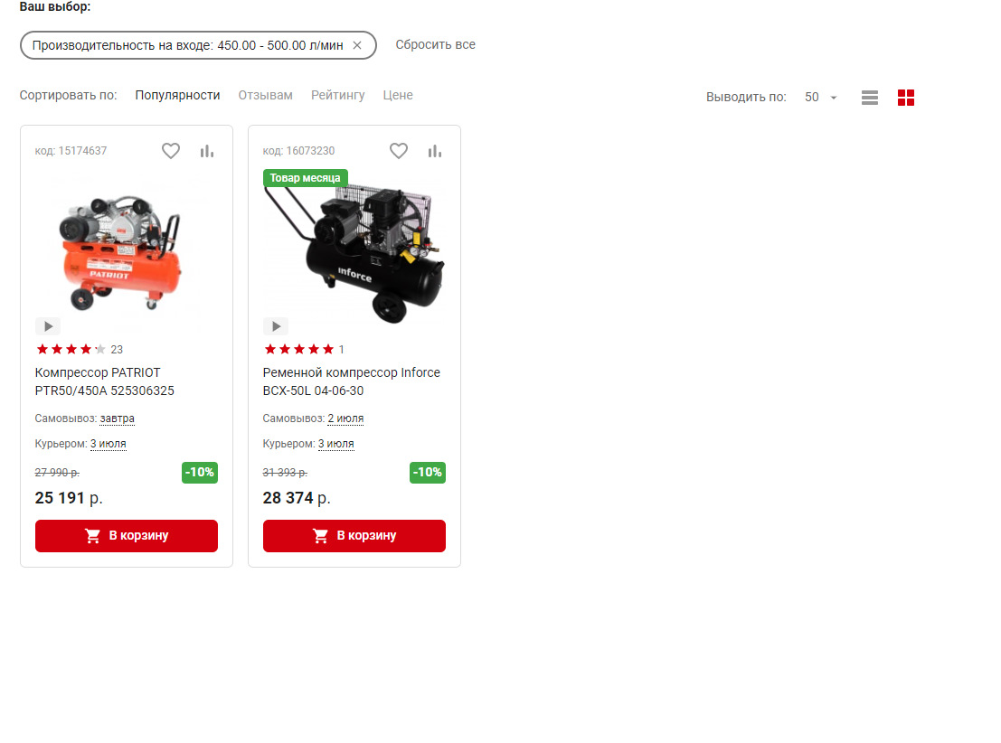

А если поставить расход воздуха 450-500 литров, то получаем только 2 варианта и оба ременных. Я может конечно плохо искал, но можно мне модель компрессора с прямым приводом и расходом 450 и более литров?
смотрите трехфазные под такой расход
Не хочу трехфазный, у меня 3хфазная розетка в другом конце гаража, а не там где предусмотрено место для компрессора. Да и разговор был про то, что прямой привод больше дает расход, чем ременной, а вот никак не состыкуемся на модели)))
посмотрите размер шкивов. не 1к1, а в прямом приводе 1 к1. мой прямой привод при полностью открытом краскопульте спокойно накачивает, отключается, ждет, и только потом снова включается. с ременным ситуация схожа но пауза меньше

два цилиндра. 2.2 кВт с одной фазы. 50л. мне под гаражные нужды более, чем хватает. гайковёрта на колеса при переобувке хватает. на подвеску само собой. продуть без проблем, колеса качает, в том числе от шоссейного велосипеда. а ременной дороже и места много занимает. но тише, первве годы от прямого привода постоянно вздрагивал при включении

если вопрос ко мне, то это непринципиально, у меня китаец 2.2кВт .50л ресивер. двухкотловая v-образная голова с прямым приводом. производитель есо, модель не вспомню

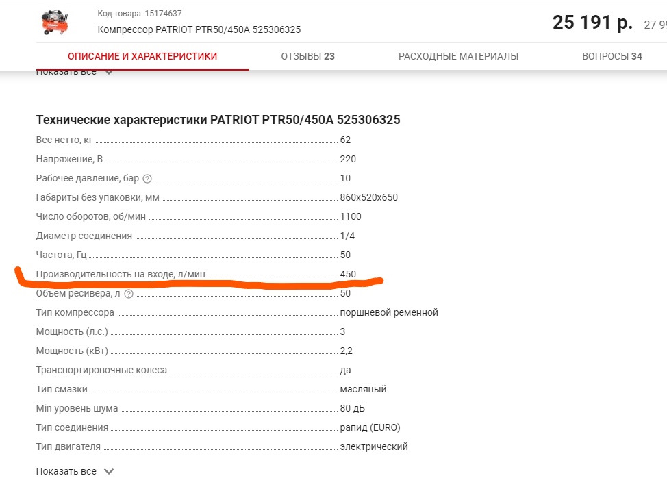

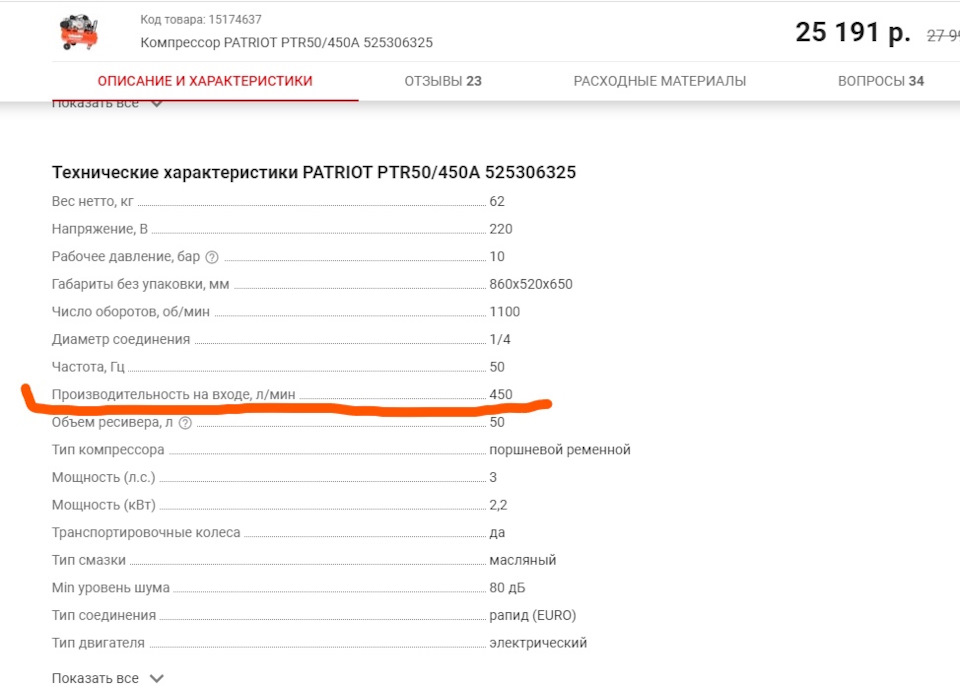

"не нашел больше 450 литров" — а на 220 В большей производительности и не бывает. Все что производительнее уже 380 В и 3 фазы требует.
Вот, грамотные слова, я тоже искал не нашел. Хотя вон выше пишут, что без ремня больше дуют)))

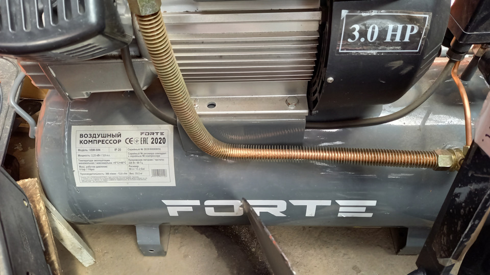

У меня старый проверенный ABAC на 235л/м. Для моих целей хватает. 1,6квт. Что касаемо безмасленный типа штурм и прочие то у них низкая производительность. Под гайковерт не хватит. Да и если честно я воздух использую редко. В основном пневмомолоток и продувка. Гайковерт теперь последние лет 5 только электро. Пневмо гайковерт где то лежит я даже не помню в каком гараже

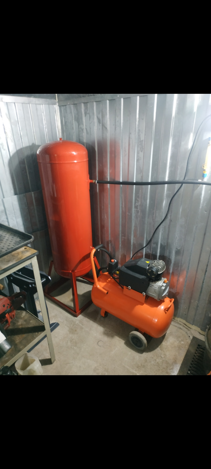

Реальный помощник. Третий 380в, 600л/мин
с ресивером 100л.
Из трех — первый (на 24л) самый бесполезный.

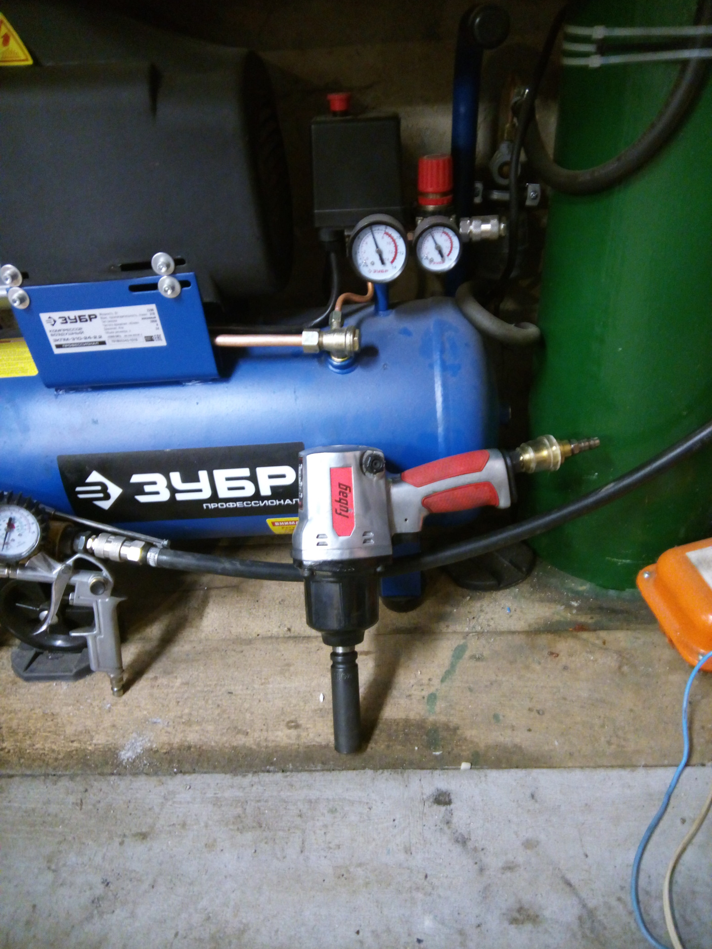

Пользуюсь fubag на 24 литра + балон еще на 50.
Года 4 пользуюсь ЗУБР Профессионал ЗКПМ-310-24-2.2 .
Пневмогайковерт, пневмодрель, краскопульт (авто не крашу), в шинку дунуть.Пока не подводил.

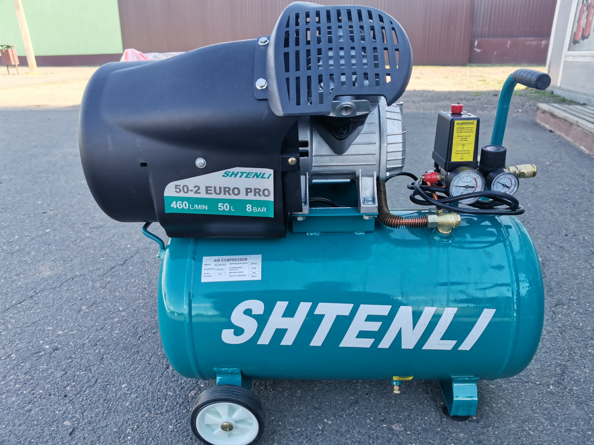

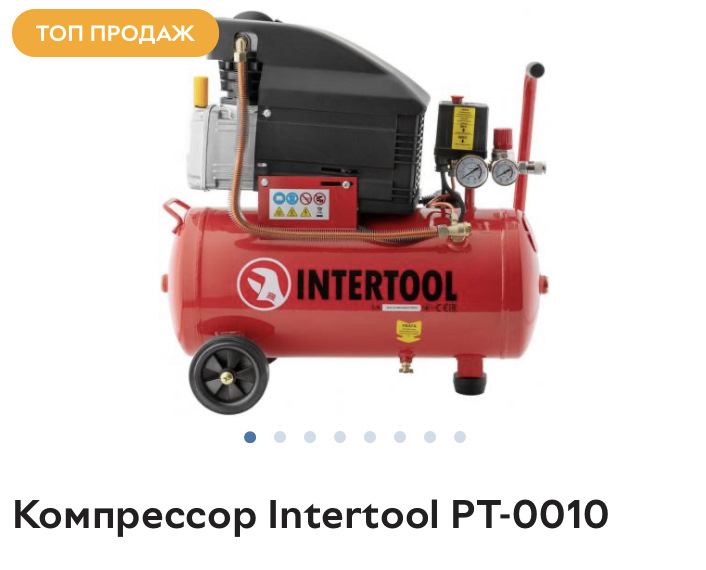

Купил Компрессор Intertool PT-0010
Работает нормально 24 л
