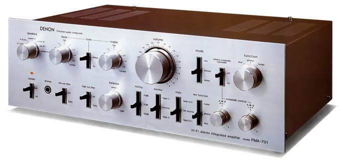

1976 Denon PMA-701 13 kg 360W 70/8 85/4 5Гц — 100 kГц — 13кг — достаточно для 70 Вт.
Тоже информации не много. Из "фентифлюшек" — PCC — Phono Crosstalk Canceller. ИМХО, "свистюлька".
И OCL. OCL (Output Condencator Less, по аналогии с ламповым OTL.) тогда еще не стал нормой усилителестроения и считался большим достижением — им хвастались в описании.
И было самое начало "гонки мощностей". До времени, когда поняли, что важна не столько мощность, сколько запас по току, было еще лет 10.
У 701го и 501го конструктив один, трансформаторов только у 501го 2: отсутствует мелкий, который в правом верхнем углу под центральной перегородкой. Зачем он нужен — без понятия. То есть, двойное моно, судя по всему, присутствует и в РМА-501.
Схема УМ 501го — полнейший примитив: ДК на входе — ОЭ (однотакт, с электролитическим конденсатором под эмиттером) — ток_покоя — "двойка" в ТО-3(М). ИМХО, схема, достойная самого дешевого ресивера.
Ну а меломаны, наверное, скажут, что данный УМ очень "певуч" и играет очень "слитно". От себя хочу сказать, что всё для этого у него есть.

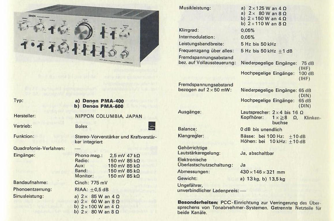

1978 Denon PMA-600 1'400DM / 465$ 13,5 kg 110Вм/8 Ом 0,05% 150Вт/4 Ом 0,05% 5 Гц — 50 kГц
Веса меньше нормы, частоты — тоже. Мануала не нашёл. Сомневаюсь, что увидел бы в нём что-то удивительное.

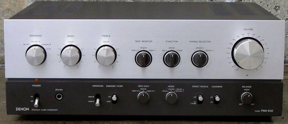

1978 Denon PMA-830 1'950DM / 635$ 16,5kg 480W 65/8 0,01% 90/4 0,01% Df =100 9Hz — 150kHz
Дизайн — "пост-ламповая классика с уклоном в сторону индустриализации", то есть Алюминиевая передняя панель сделана так, чтобы она выглядела, как будто нижняя часть — пластмассовая. Даже рычажки-переключатели как-то теряются на фоне тёмного низа и издали выглядят похожими на кнопки.
Кажется нонсенсом, но тогда пластик был в моде.
Denon PMA-830 имеет переключатель Class A — Class B, (скоре всего, имеется ввиду не В, а AB)
Схема Denon PMA-830 принципиально похожа на 630й за минусом повторителей между ДК и ОЭ, номиналов, и наличия релейного переключателя режимов работы А-В.
Это не избавляет сей усилитель от "соревновательности" входных каскадов (их там два, работающих впараллель). Т.е. тоже "Ланцар".

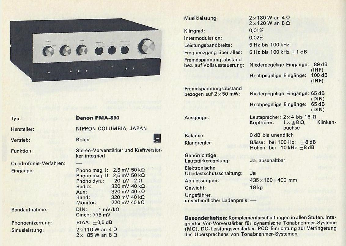

1977 Denon PMA-850 2'500DM / 800$ 18kg 85/8 0,01 % 110/4 0,01 % Df=100 9Hz — 150kHz
Denon PMA-850 был выпущен раньше и 830го и 630го — в 1977 году. Так что переход на "Класс А" в 830м выглядит логично. Не логично выглядит упрощение схемы в части частот и глубины ООС, а также то, что 830й весит на 0,5 кило, но меньше, и стОит значительно дешевле.
+ наличие каскодов
+ второй каскад — не ОЭ, а ДК, что несколько увеличивает петлевое усиление (делает ОС более глубокой).
Выход у 830го и 850го одинаковый.
850й должен быть "побыстрее" своего переключаемого собрата. Но почему он стОил 2500 ДМ против 1950 ДМ у 830го — не совсем ясно. Видимо, скорость дает несколько больше, чем "Класс А".
Опять таки, это не избавляет сей усилитель от "соревновательности" входных каскадов (их там два, работающих впараллель).
Конструктив 830го и 850го — более-менее, в обоих система "полуторное моно", т.е. общий тороидальный транс, но свои обмотки, выпрямители, фильтры для каждого канала. Это даже лучше, чем "двойное моно" — меньше земляных петель.

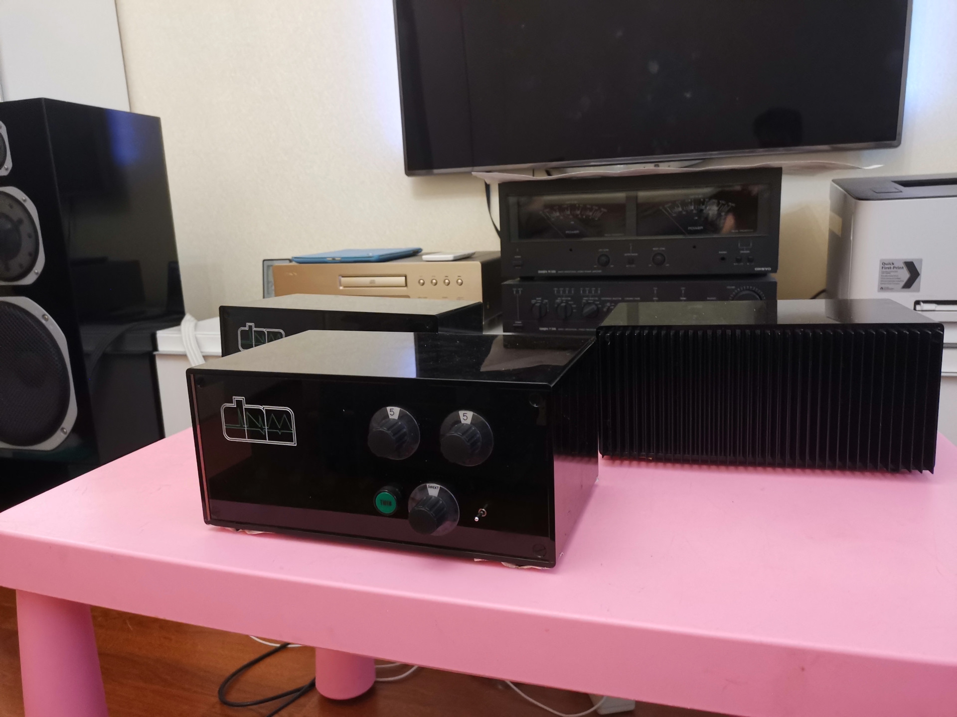

Погуглите про DNM… Пластиковые коробочки за серьёзный прайс…
поискал информацию — нашёл довольно стандартную рыгламу :-(.
Пластиковый корпус — хорошо … без базара.
2 пары тр-в на выходе — тоже Ок.
ГДЕ БЛОК ПИТАНИЯ? СКОЛЬКО ВЕСИТ?
У меня были эти "коробочки".
www.dastereo.ru/t/usilite…-zavershen/97271?u=lexx69
Так сколько БП весит?
А так они подметили одно из основных: межпроводную ёмкость.
Сам усилок ОЧЕНЬ НЕ МНОГО и занимает и весит. Пример — усилки Боба Карвера.
Вопрос массивности радиатора они решили Алюминиевыми колобашками под транзисторами. Решили бы лучше медными пластинами (идея им).
Блок питания… Это просто коробка с трансформатором. Килограмма 4-5, не больше.
Между выходными транзисторами и радиатором здоровенный термоплокладки, около 1 см из тепло проводной керамики, так, что с теплоотводом там все нормально…
Самое весёлое… маркировка элементов затерта где только можно… по крайней мере ни на одном транзисторе и микросхемах в преде её просто нет.
Значит, там всё просто.
А затёрта — чтоб не повторяли. Но, думаю, по ВАХам и емкостям можно подобрать. Если "пригорит".
Схема, думаю, вполне стандартная. Но интересно, какая из?
6кг тор — это где то 300 Вт. Честных.
Прокладки если керамика, а не Ляминь — значит, тоже минимизация емкостей. Хотя смысл? Там же коллекторы.
И всё равно вес/мощность, думаю, уложатся в "отведенные" 140г/Вт.

Ух ты! Как звук?
За его цену, не особо впечатлил… Хотя не лишён определённого шарма…
Скорее всего, у меня будет на этой неделе вот такой зверь на прослушке…
www.dastereo.ru/t/integra…-tur-idet/111698?u=lexx69
Несут тебе всякую редкость)
Не, сам напросился)))
Интересно же… До определённого момента.
А DNM в туре слегка поломали, поэтому и оказался у меня…
