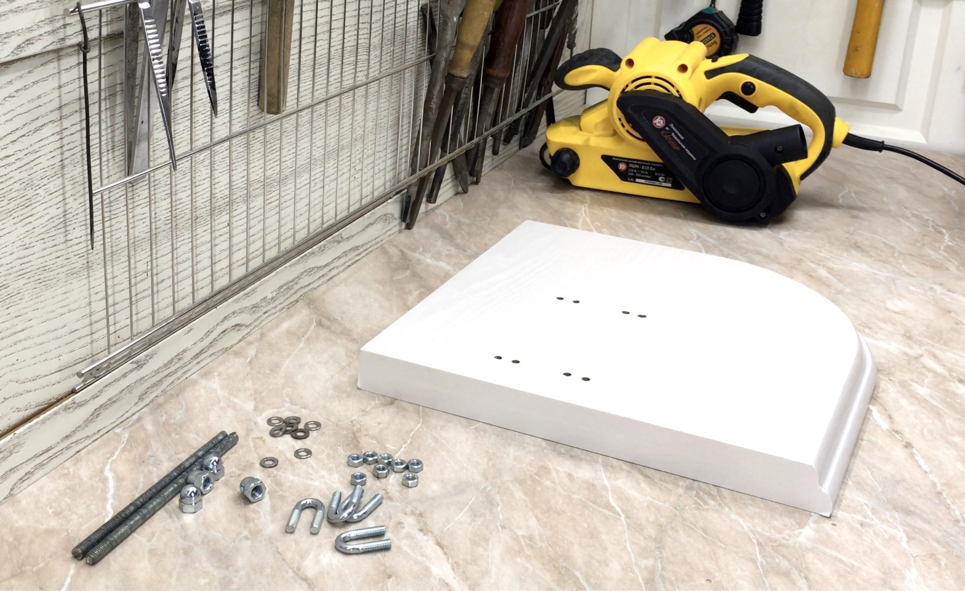

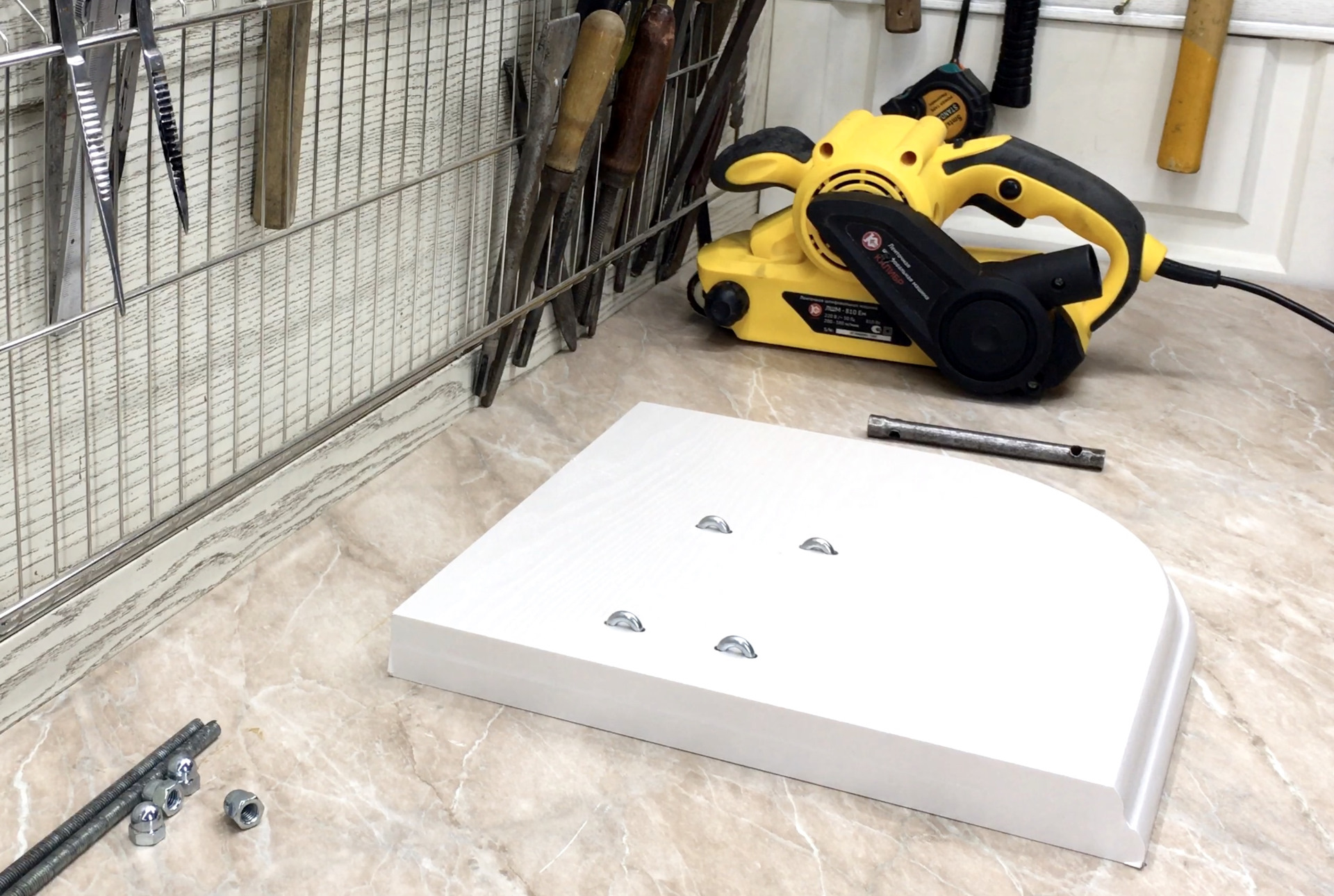

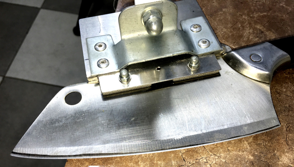

Решил сделать нормальную точилку для ножей, т.к. спокойно смотреть на то, во что превращаются ножи от тех точилок, которыми точила жена, невозможно. Пару раз забирал все домашние ножи в гараж и точил на обычном электроточиле. Но это не приносило ни какого удовлетворения, точил, можно сказать, наугад — очень сложный выбор угла заточки, невозможность его выдержать постоянным, и, в итоге, ножи с неровной кромкой, да и перегрев металла лезвия на больших оборотах… С модными нынче дорогими ручными точилками на камнях связываться не хотел, т.к. медитировать по три часа над одним ножом (а их дома десяток) нет ни времени, ни желания.
В моём понимании так: собрал раз в пару месяцев все домашние ножи, пошёл в гараж и за час все наточил, при этом, не испортив ножи…

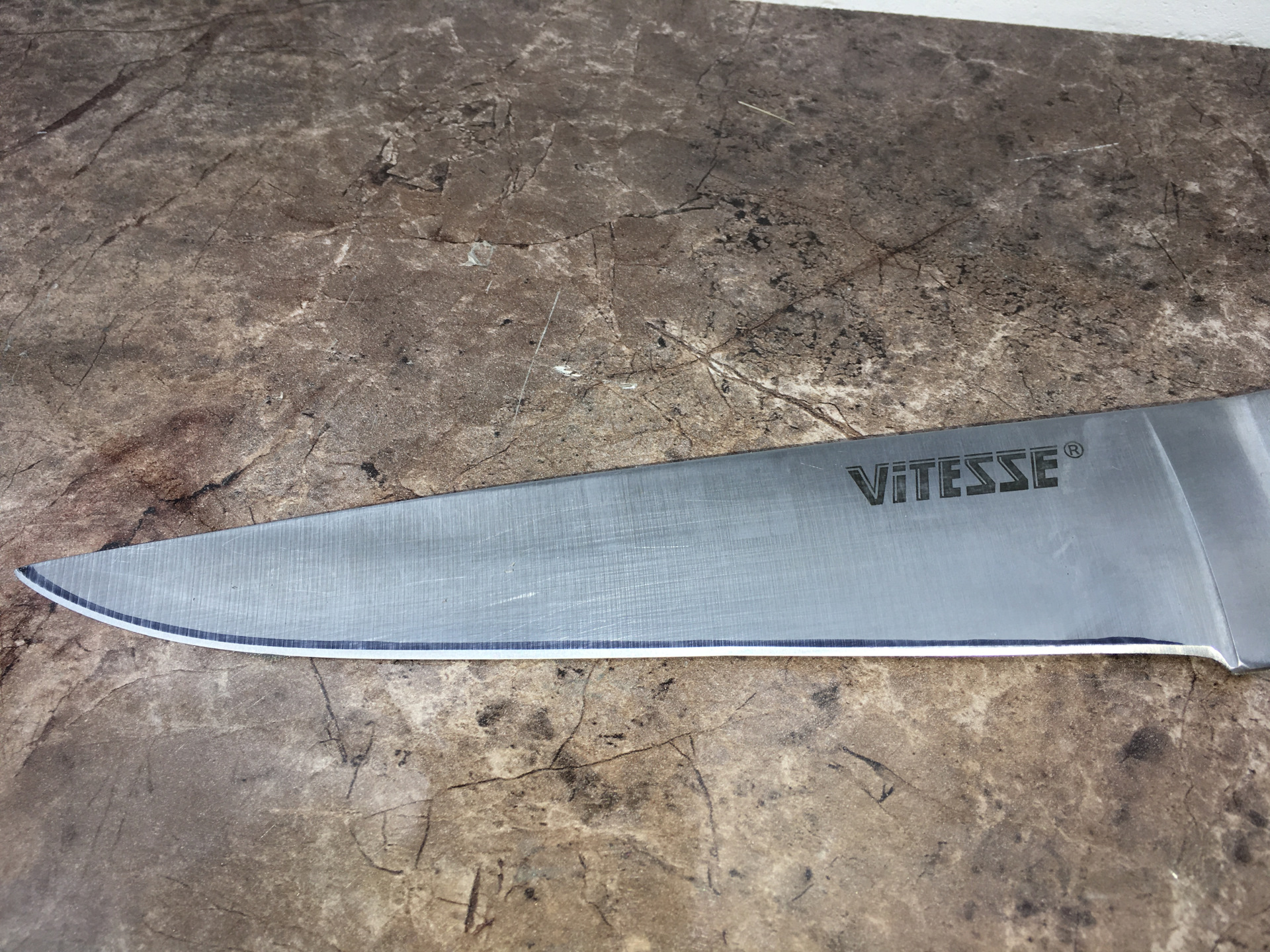

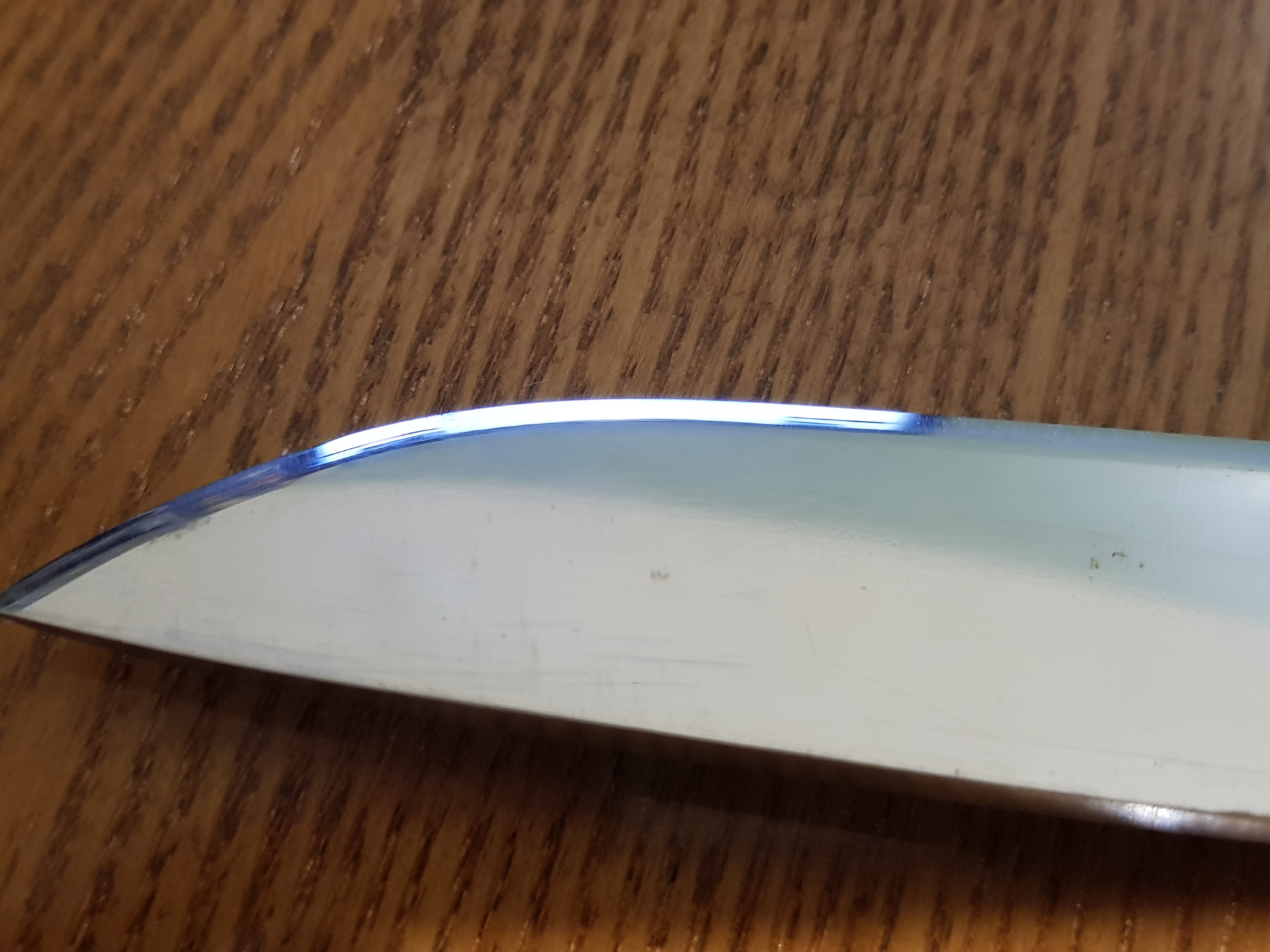

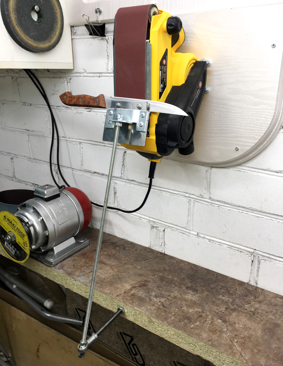

Как оказалось, проблемы ни какой и нет — старая шлифмашинка плюс приспособление для постоянного угла заточки из копеечных деталей из магазина крепежа и все ножи как новые с идеальной заточкой! Если не нужна бешеная острота, при которой на кухне будешь постоянно резать пальцы, то достаточно даже одной наждачной ленты с гридностью 320. Надо заточить какой-то супернож (у меня таких нет) до идеальной остроты, заменяй ленту хоть до 3000…
Я, вначале, все ножи прошёл старой грубой лентой неизвестной гридности, на вид около сотки, чтобы привести в порядок кромку, а за тем, новой 320… Все ножи спокойно режут газету (в следующем видео).
Короче, итогом доволен, всем советую…)))
На видео — изготовление в подробностях. Сам процесс точения (25 ножей!) с результатами снят, скоро смонтирую и сделаю пост…
Всем острых ножей и приятного (не нудного!) точения!)))

А эта шлифмашинка с регулировкой оборотов?
Да, с регулировкой. Установил на минимальные обороты…
А что за шарнир использован? Где такой можно приобрести?
Шарнир заказывал в магазине Много инструмента. Но его не порекомендую — шарнир плохого качества — резьба кривая, пришлось нарезать заново… Может, конечно, мне такой бракованный попался… Видел такие на сайте Какбритва — похоже, что качественнее и даже дешевле, но уже после того, как купил… Чуть позже найду ссылки…

Если будете себе делать, есть единственный момент — у магнитного крепления есть минус: примагничивается к основанию ШМ и из-за этого неравномерно прижимает лезвие к наждачке… Это особенно сильно влияет на ножи с узкими лезвиями, когда магнит ближе всего к металлу ШМ… На широких лезвиях почти не заметно… Я хотел сделать максимально дешёвую конструкцию, но, теперь всё-таки заказал специальные зажимы, вместо своего магнитного крепления — с ними вообще у такой конструкции минусов не будет, на мой взгляд…

Неплохое приспособление для ножей с ценой в 200руб.Дорогие ножи так точить нельзя это кощунство!
Ну, у меня и не было цели точить дорогие ножи. У меня, как, думаю, и у большинства, на кухне недорогие ножи… Но ни какого кощунства не вижу, если и дорогой нож этим устройством наточить, только заменить ленту… Я и не сомневался, что найдётся много теоретиков и консперологов, которые будут доказывать преимущество ручных точилок… Я так понимаю, что это вопрос философский, из области лампового звука и прослушивания акустических (в том числе и межблочных, даже USB) проводов… Но я реалист что в автозвуке, что, тем более, в вопросе остроты ножей…

Учитывая, что этот нож был как раз уже мертвый до заточки (как и все остальные), думаю, результат не плохой… Тем более, цели наточить идеально не было, нужно было наточить много ножей и быстро… Если постараться, просто аккуратнее пройти, можно добиться и идеального результата… Про убийство ножей — это прям совсем перебор в этом случае… )))

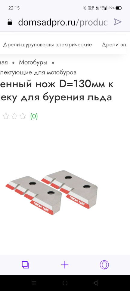

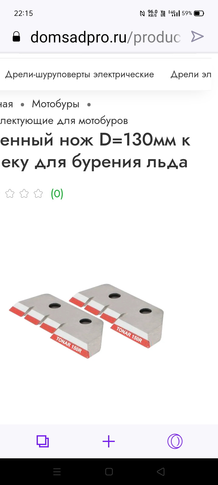

У меня товарищ есть занимается рыбалкой зимней, а у нас на северах толщина льда полтора метра и более, так вот у него проблема заточки ледобурных ножей, вот ему бы придумать и сделать приспособу для заточки ледобурных ножей, тоже был бы незаменимым девайсом
Если ледорубный нож похож на обычный (гугл выдаёт картинки обычных ножей), то и придумывать ни чего не надо…
Нет, нож не обычный там две ступеньки с одной стороны+ одна ступень с другой стороны
vagonsedan
О как… Судя по всему, ни какой проблемы — на другой угол заточки настроить и всё…
Кому как, ну да ладно
