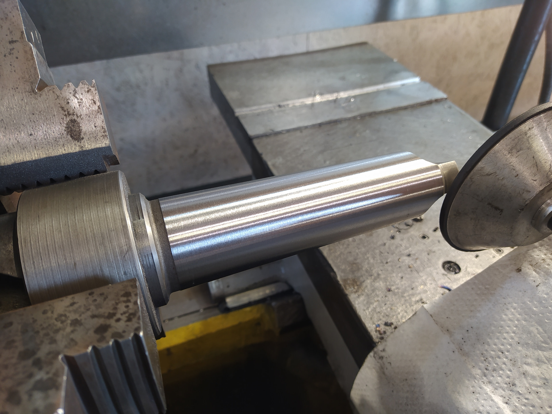

Всем привет. Для определенной работы, понадобились сверла большого диаметра, 55 и 65 мм. Куплены б/у в соответствующем состоянии. Несмотря на побитый хвостовик, сверло 55 мм в работе особо проблем не доставляло, работало без проворота. Однако нагрузка на КМ сверла 65 мм была выше и инструмент срывался в проворот. В моем ФТ 11 не было специального упора для лапки, препятствующего провороту, поэтому я пошел по пути восстановления поверхности хвостовика сверла, для более качественного прилегания и надежного крепления в пиноли ЗБ.
Вот собственно пациенты
Следы проворота оставлены не мной, эти повреждения уже имелись
Рельеф сверла, затрудняет возможность взять его в патрон
Монтаж в шпиндель и проточка поверхности
Подбор заготовки, для напрессовки поверх сверла
Проточка втулки, для обеспечения максимальной соосности относительно КМ, насколько это возможно
Спилил старую центровку, она была в очень плохом состоянии
Закрепление суппорта, для более точных работ
Поверхность после шлифовки алмазом
Испытания
След контакта в конце хвостовика
Перешлифовка, добавлять пришлось по сотке 4 раза, что бы добиться оптимального контакта.
Мойка
Конусность взята из таблицы. 0,05263/2=0,026315 2,63 мм разница показаний индикатора на 100 мм относительно продольной оси

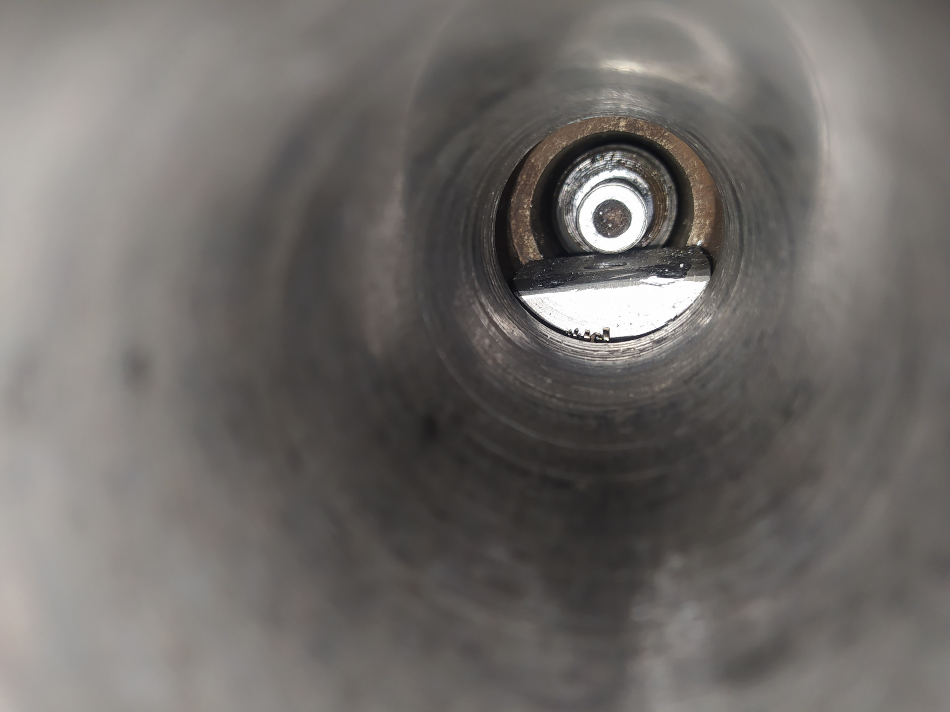

Несмотря на улучшение качества поверхности хвостовика, сверление можно было совершать но риск проворота все равно оставался. Поэтому я зашел к этой проблеме, с другой стороны. Установить упор для лапки и свести риски срыва инструмента к нулю.
Заготовка
Путем не хитрых измерений, был вычислен внутренний диаметр в пиноли 45 мм
обработка
Готовая деталь. В пиноли уже имелось отверстие снизу и предположительно вся эта система уже была реализована внутри пиноли, но по какой то причине была утеряна.
а чего не выставил по конусу, который хорошего качества? Я под плашки прибуду делал в ЗБ, вставил конус пятый, обкатал индикатором, потом проточил. Это проще, чем по 4 сотки добавлять и шлифовать. Кстати шлиф приблуда огонь, у меня такой нема(((

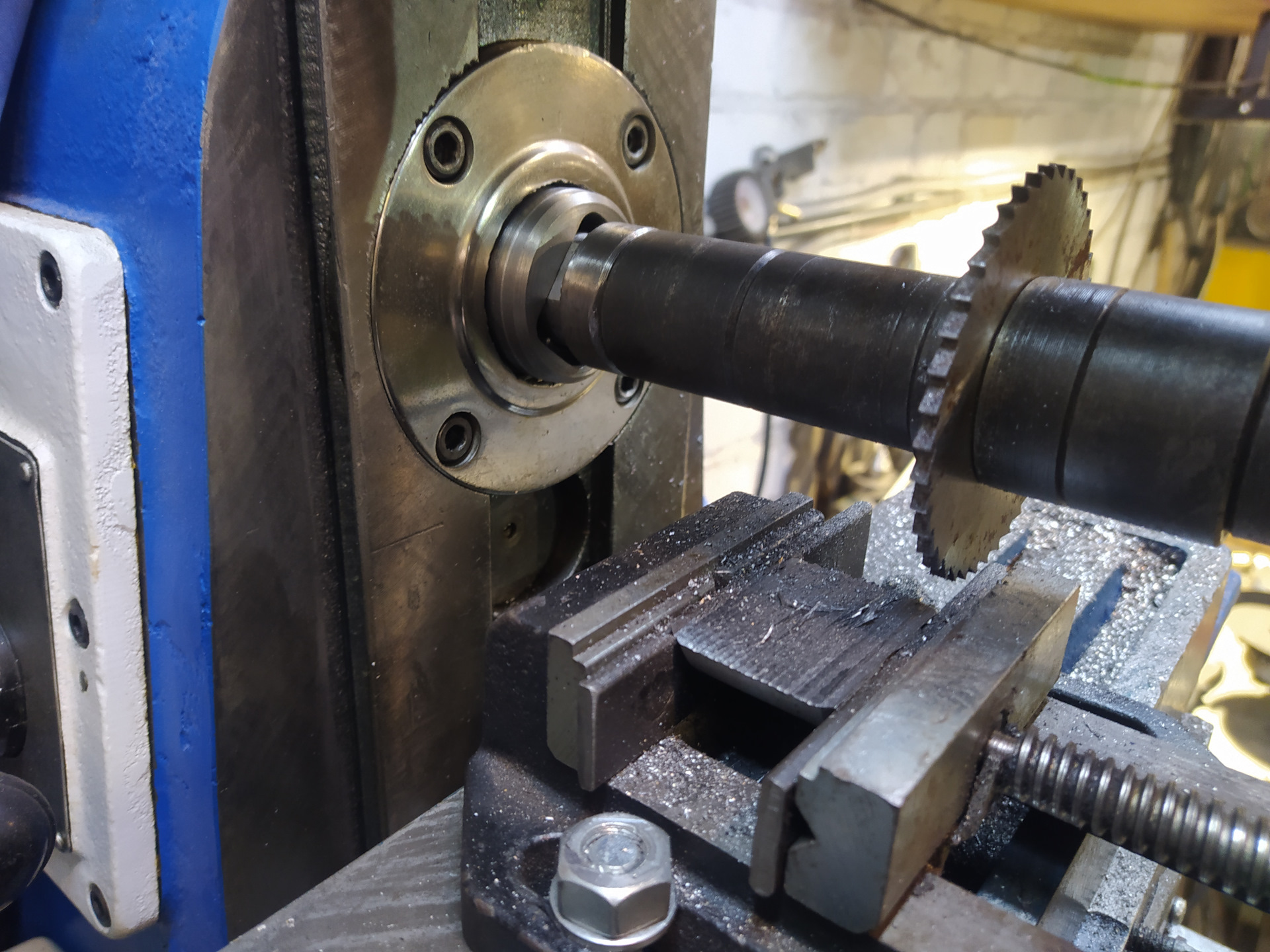

так сначала потестить какой лучше, обкатать, потом проверить что получилось. Ну в принципе, главное результат, а как дошел до него вторично). А шлифприспособу сам делал? Мож поподробней показать, тоже такую хочу.
Как показывает практика, не все конусы хорошего качества, и имеют разброс по параметрам.
Да, самопал конечно. Сейчас в гараж схожу отфоткаю.
Mitya-Bryansk
Запилил пост
