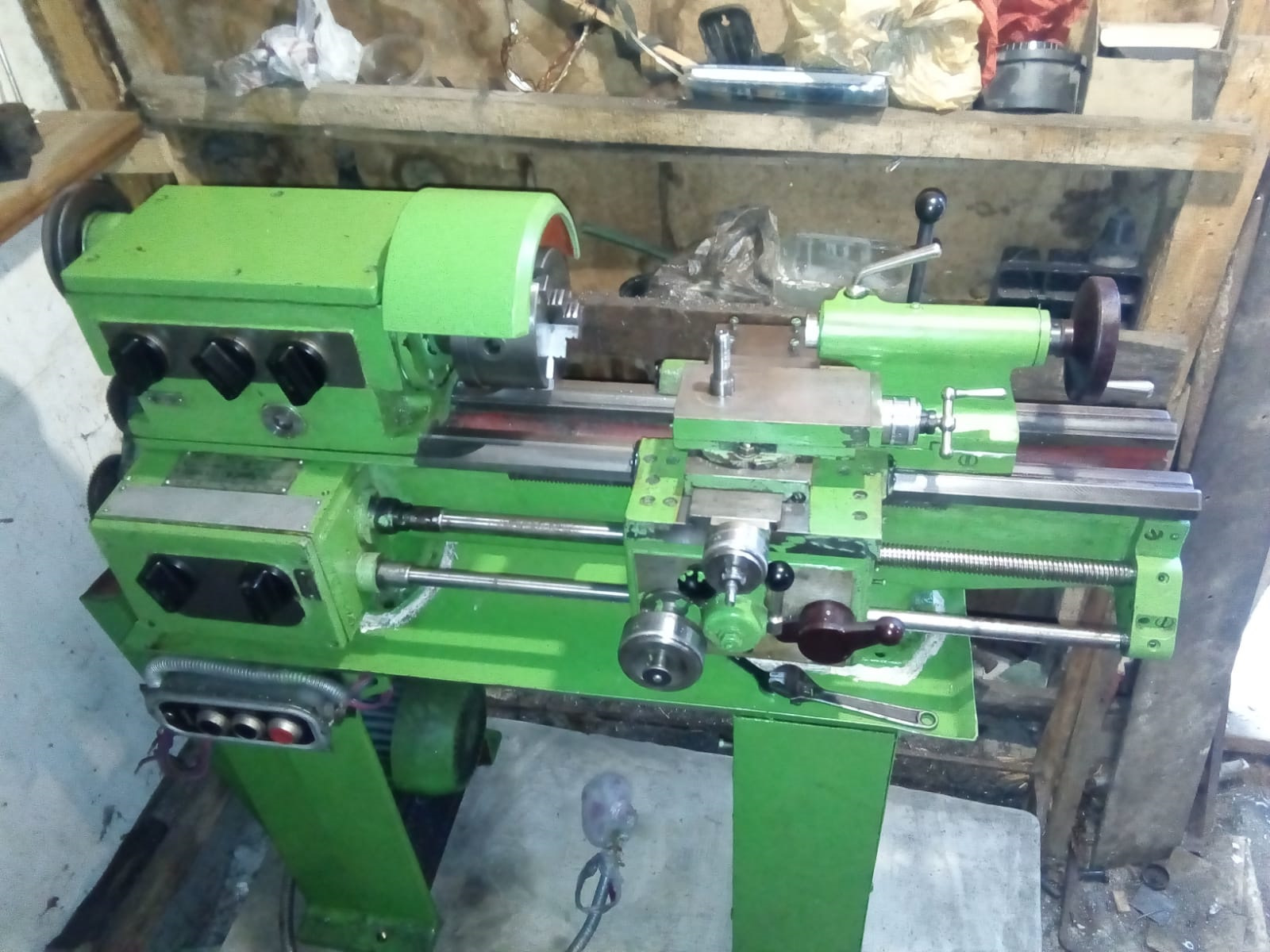

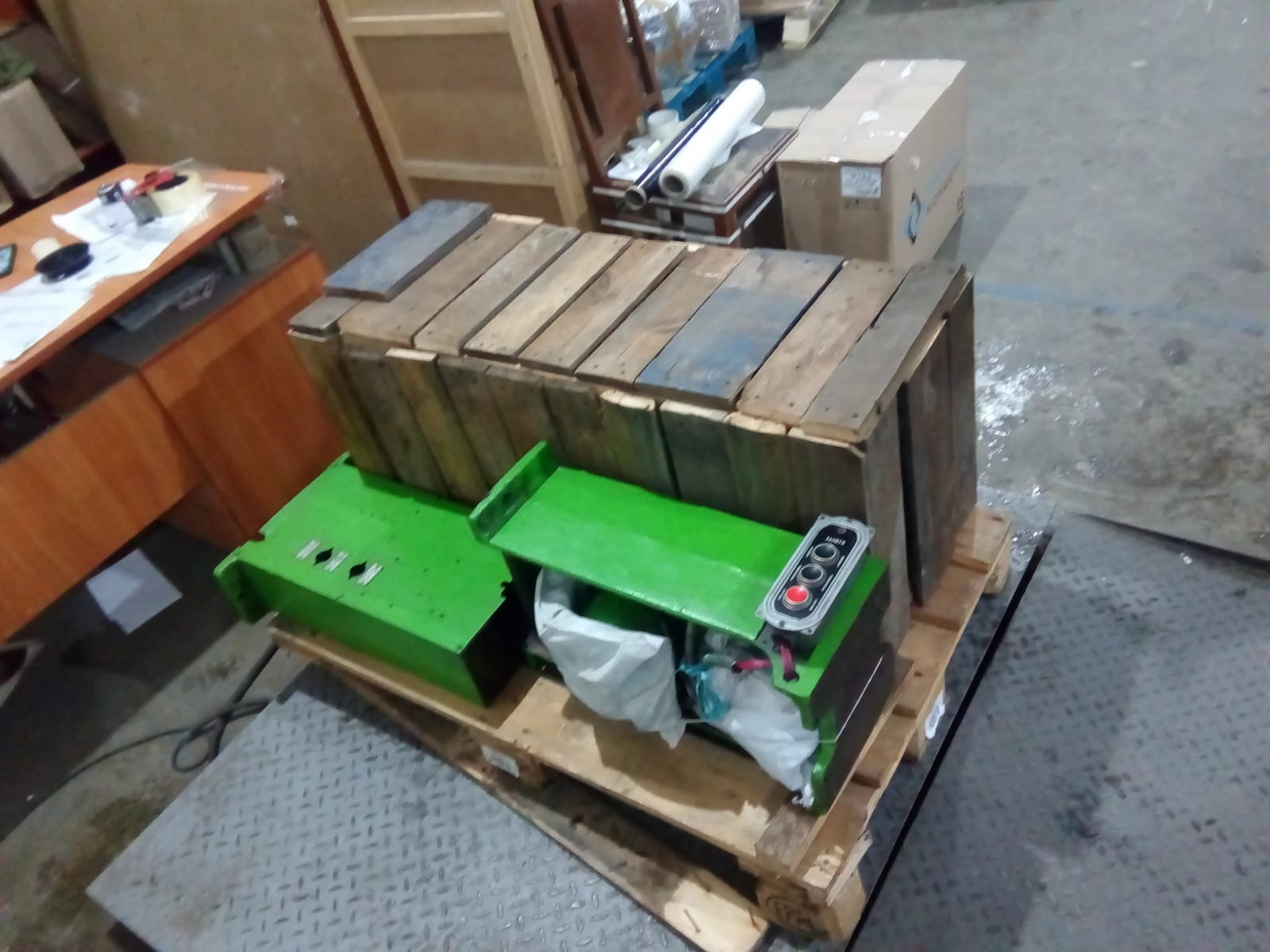

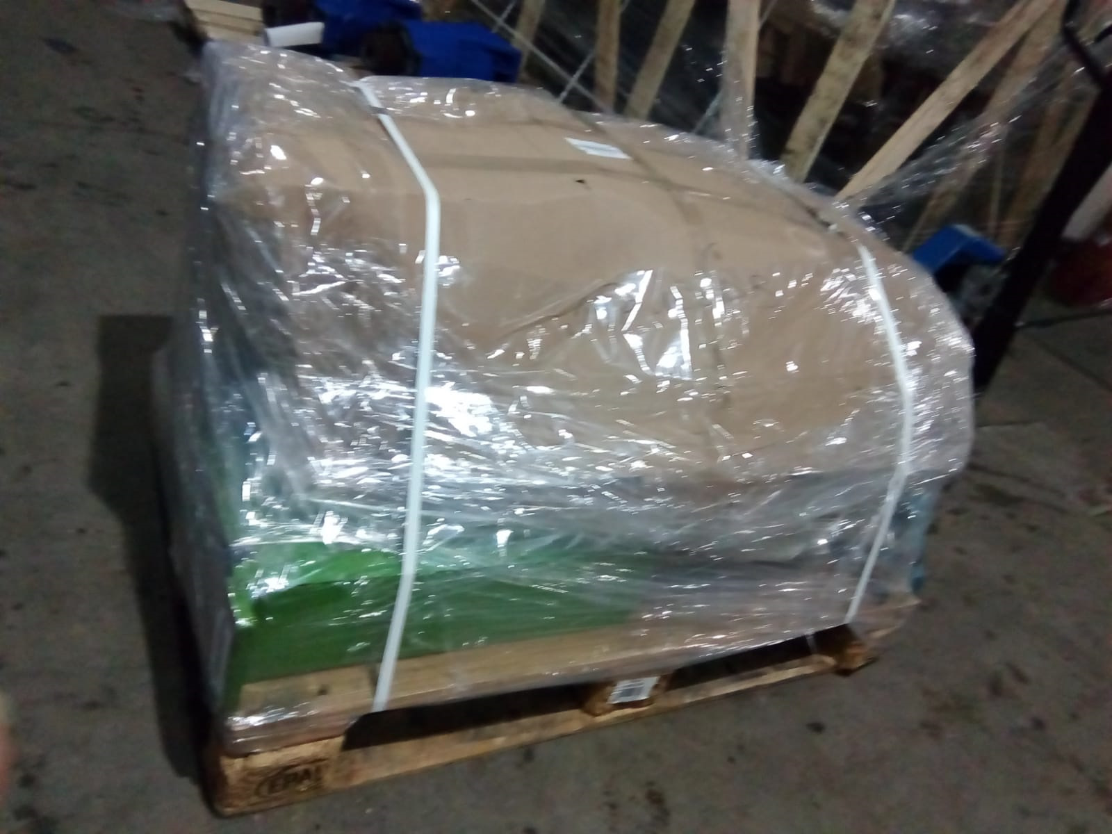

Всем привет. Недавно создавал тему, кто где берёт свои "школьники". Тема, я вам хочу сказать, превратилась в срач и поэтому я её снёс. Каждый день мониторить Авито это, я вам скажу, то ещё удовольствие, но мои мучения были вознаграждены, попался станок почти в девственном состоянии
Продован, пообещал сам разобрать станок и упаковать
Теперь всё зависит от расторопности ТК
Ну как то так.

Я два года собирался купить, сейчас уже передумал) Хотел вспомнить первую профессию и купить в гараж ТВ-4/6/7, даже китайцев рассматривал. Первые попытки точить на ТВ-6 были в школе, но там дали только кругляк из ст3 проточить и все. Затем было ПТУ, там и станки веселее и сталь прочнее, затем работа на 1К62. А передумал, потому-то получилось практически одновременно поработать на обоих и я понял что ТВ ну нахрен не нужен, если только капролон точить.
На аиргане люди на школьниках точат нержу и даже титан — редуктора, клапана, резервуары под давление 300-350 атмосфер — для мощной пневмы PCP, которая, иногда, бывает мощнее мелкашки 5.56 (.22LR). Причем, точность там нужна весьма и весьма хорошая.
Я на своем, пока не было 3 фаз и больших станков, наваренную сварку обдирал — восстанавливал посадки)))) Да, медленно и печально, с микросъемами, чтобы станок не убивать — но делал. У меня рембаза деревенская, процентов так 70 всех задач ТВха вполне может решать при необходимости — основные детали мелкие — проставки всякие, кольца дистанционные, шайбы и прочее подобное.
Школьник — нормальный станок под свои задачи — кашку или ижа на балкон или в сарай с деревянным полом не поставишь, да и 11 киловатт кашки мало какая гаражная сеть потянет.
Вы правы конечно можно, но это такое мучение, его до ума довести сначала нужно. При всем это и опыт нужен не хилый, большой станок прощает ошибки, а вот маленький обычно учит сломанными резцами, убитым патроном и т.д.
Хорошее приобретение, поздравляю. Сам подыскиваю как промежуточный между jet bd7 и 1к62. На него работа найдется и много.
Он не для работы.
Для хобби, конечно. Для работы заводы есть с технологами и чпу.

Круто! Но стоило ли оно того? Не проще ли было допиливать 16у05п или что-то типо того?
Да стоило, очень удобно. Привязал размер и поехал. Особенно глухие отверстие.

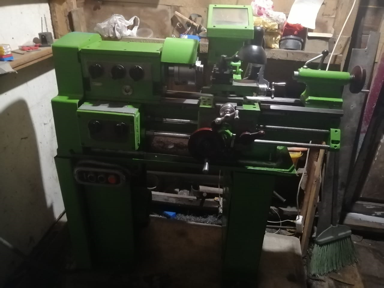

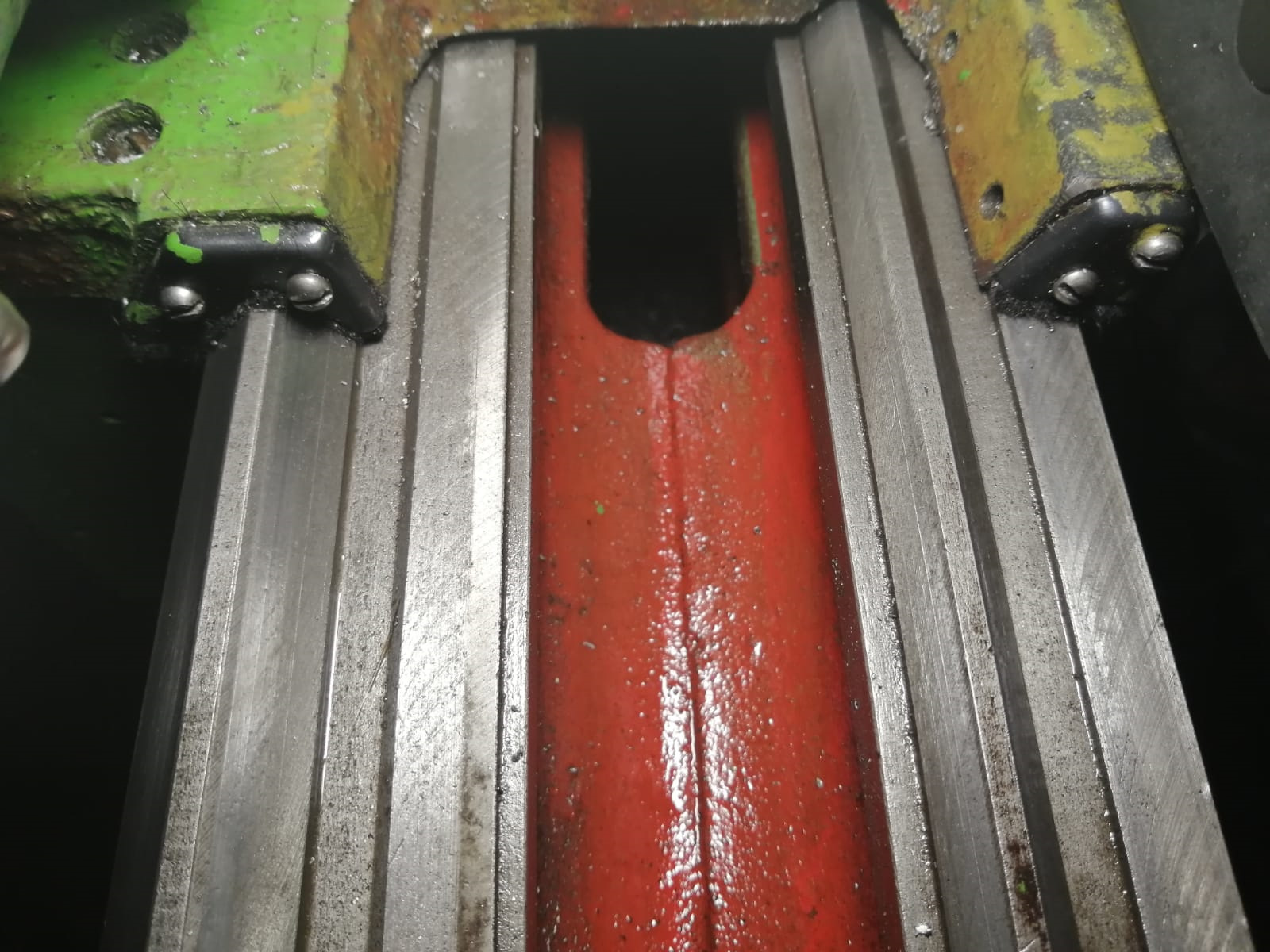

Краска не родная, перекрашен вручную, кисточкой, без поузловой разборки и грунта, прямо поверх старой — "мОляр" даже поленился капли краски стереть с рукояток и валов. Я лично таких станков опасаюсь.)))

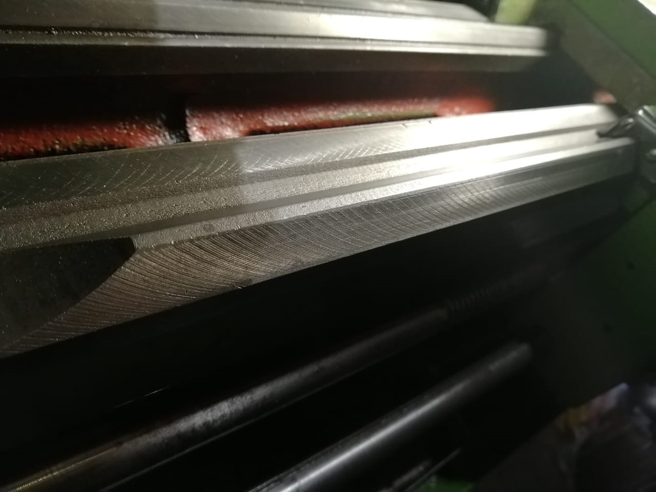

Фотки надо было не передней призмы под патроном просить — там никогда нет износа, каретка там не ездит, а внутреннюю сторону передней призмы — на ТВхах суппорт очень легкий, износ по внутренней стороне призмы в основном идет, на предпоследней фотке это видно, полосы. На плоской от ЗБ полоса тоже "хорошая".

Сколько он весит и сколько доставка вышла?
313 кг, 7000тыщ за доставку

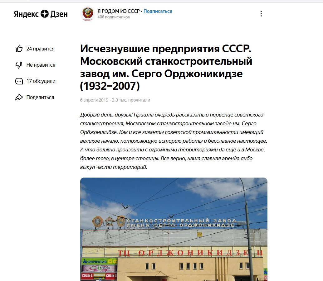

Ниже в комментах писали, что станков новых в РФ не выпускается, ради интереса загуглил историю завода вашего станка, увы и ах.
ссылка вот тут: zen.yandex.ru/media/id/5c…-5ca72afa93e75500b43db3c3

Поздравляю!
Станина реально новая

🔥🔥🔥 в школе на таких вытачивали винты, шайбы.
Ага🤭 только отличники, распиз…ем на них не давали работать.
🤣😆 мы ещё экзамен на допуск здавали. Чтоб работать доверили )

оооо, мое почтение, поздравляю с очень удачной покупкой
не думал что такие существуют :)
сразу правте косяки в виде установки ссальников, резцы с быстросменными пластинами в помощь, получается намного дешевле чем напайные,
на мотор частотник ибо шестерням будет быстро п*****, а частотник плавно стартует,
коробку скоростей на герметос стафь
масло новое и20, на сливные пробки сразу резинки круглые поставь типа oring,
проверь настройку шпинделя, проточи кулачки
выставь и зажми ЗБ чтоб не конусил
ну и проверь все шпонки в приводе автоподачи от винта до рейки, если все ок будет чистота и размер
удачи
ну ласка и смазка продляет им жызнь
а именно перед работой смазать во все щели, направляйки протереть, работать,
уходиш смаж станину маслом ;)

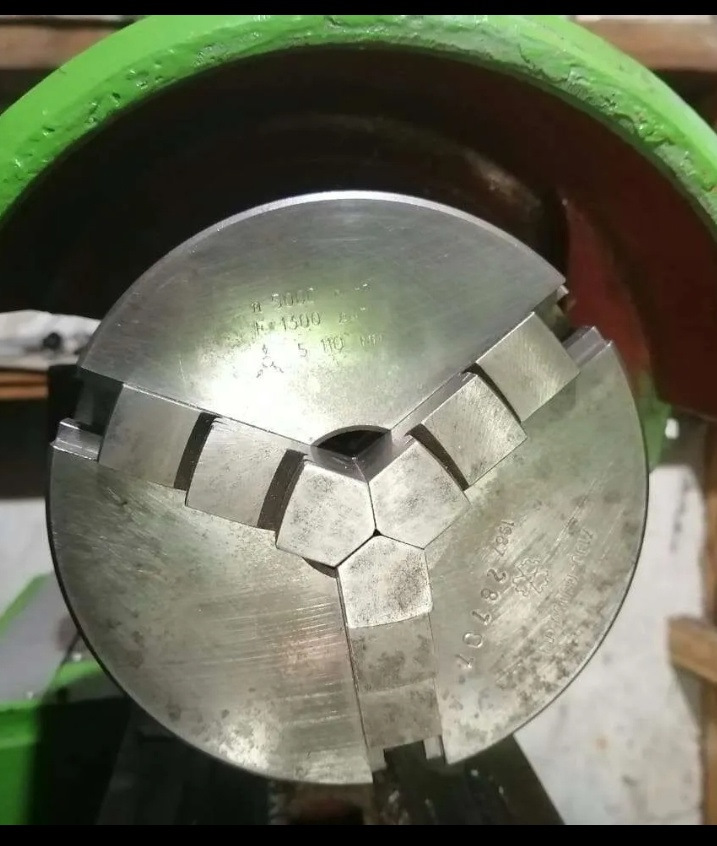

Частотник идёт вместе с ним, ну а состоянии патрона видно на фото

На вид оч неплохо
Какой бюджет станка вышел?
90
Я цен не знаю, просто интересно в таком бюджете что можно ожидать от китайцев? Лучше хуже?
У меня друг, токарь с 40 летним стажем, сказал если китайца возьму, он в гараж ко мне даже не придёт😂
Я его понимаю 😆. От советских станков просто так не оторваться!
Станина девственная. Считай, что в магаз сгонял за станком.👍
ТВ шка это учебное пособие для школьников, станина новая, но вид ужасен — продерли фрезой и вперед. И ТАК сойдет. Вы хоть на одном китайском станке видели такое позорище?
Главное, чтобы станок владельца устраивал.
