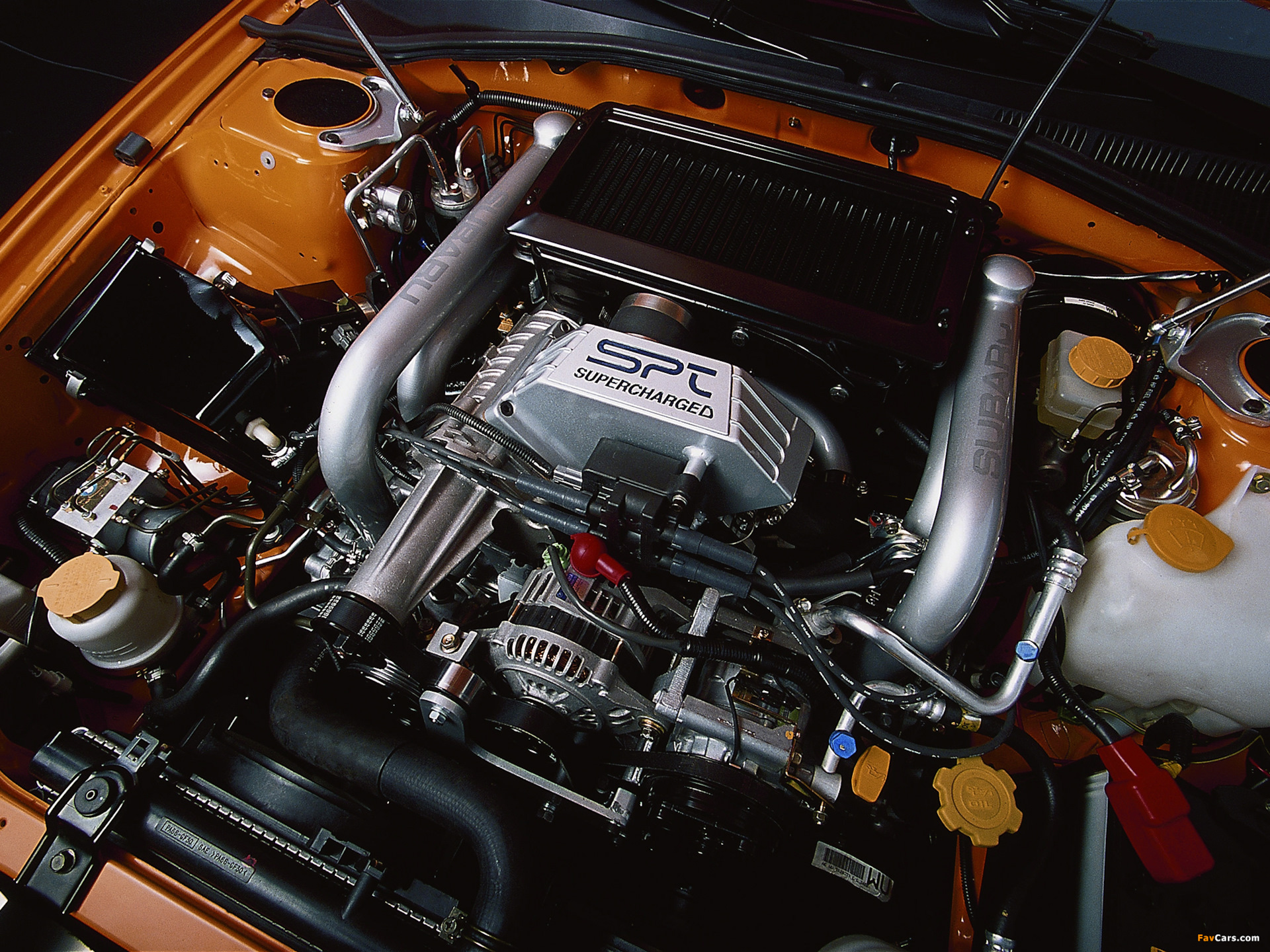

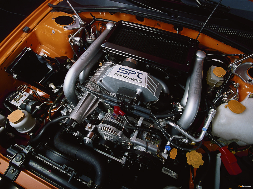

Еще субарь твинтурбовый, тоже до отсечки разумеется, больше бара буст. И другие машины были. На газу уже больше 10 лет езжу. И сильно жалею, что был дураком и еще раньше ездил на бензине…

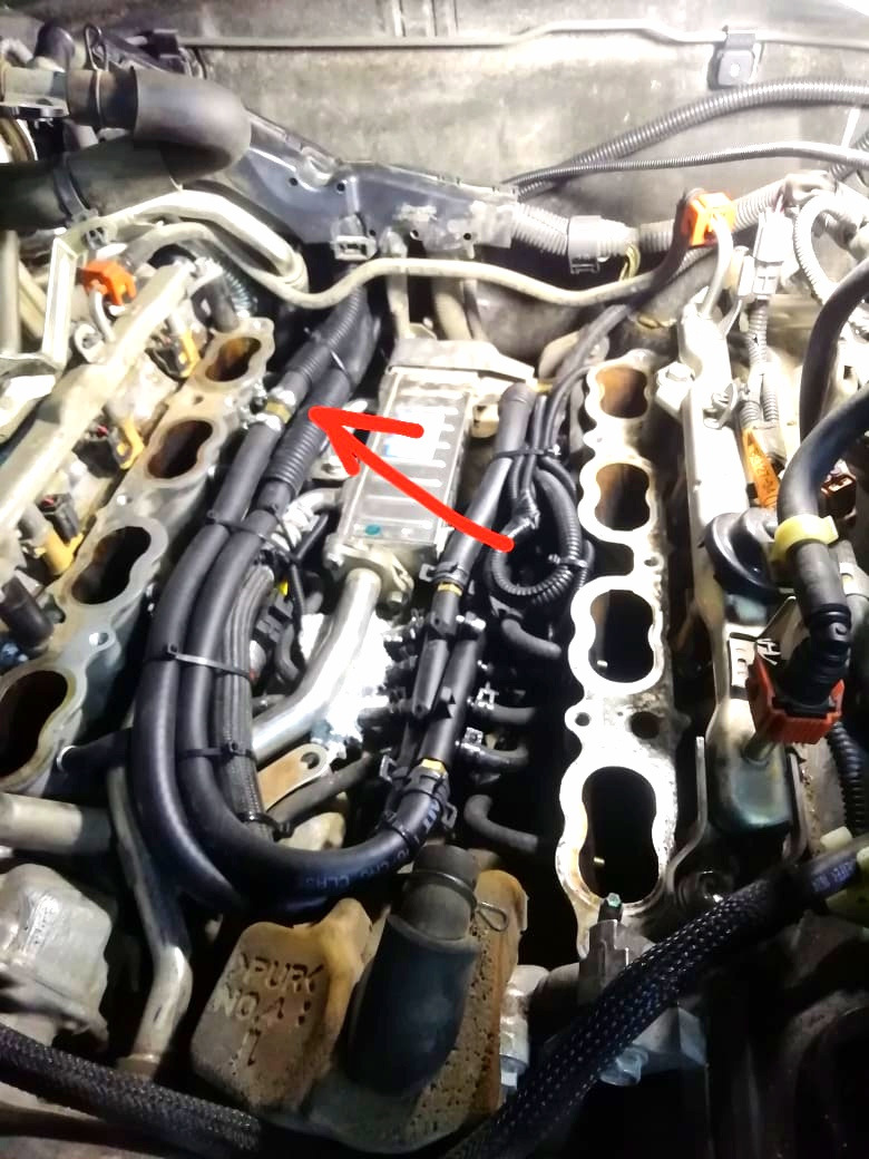

Ну скажем так вопрос с температурой решается по-другому. Могу показать как))
Ну покажи, отчего же не посмотреть. )
Образно так. Датчик температуры аеб на тройнике, а датчик давления и разряжения снаружи.
Я вел речь про МАП, совмещенный с датчиком Т. )
А мап проходной типа ps02, в данном случае здесь установлен полетроновский мап. Только он снаружи мотора, чтобы если умрет случайно, можно было поменять не снимая коллектор.
Просто провод датчика температуры газа отрезается от мапа и заводится на внешний.
На фото конкретно установлены баракуды 115 одиночками на гребенках, ЭБУ полетрон, 2 редуктора Landirenzo Li10m, 2 отдельных фильтра ultra360.

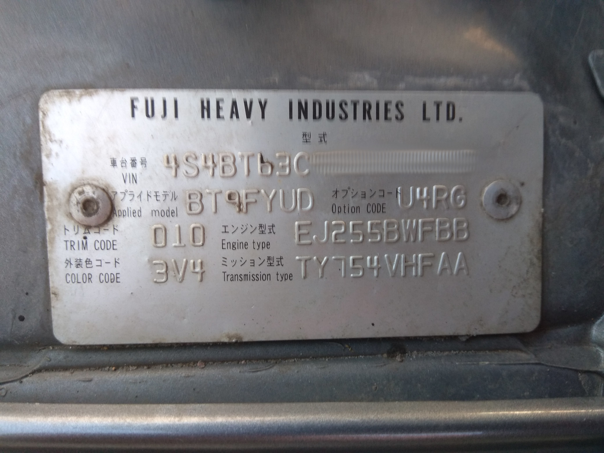

Поддержу. Мой мотор (EJ255 — один из самых "нежных") на газе проехал уже 270000 км. И тоже турбо, и буст в 1 бар. И газ для меня не только и не столько экономия (хотя это весьма приятный бонус), сколько высокий октан и отсутствие детона. Довпрыск бензина используется (именно довпрыск, а не переключение). И в баке всегда 98 или 100 бензин.
Он нежный в плане перегрева, если допустить, легко головку ведет. В остальном отличный мотор. Я газировал давным-давно форь с таким мотором. Общий пробег сейчас у него 400+, на газу 200+, жив зараза. на удивление. ))
А разве на baja ставился турбовый 255?
Да, верно; про 255 мотор я знаю — это уже третий 255 ёжик у меня.
На Бахи EJ255 ставился с 2004 модельного года.
Так и что, на пикап baja ставился турбовый 255? Я думал америкосы их только атмо делали.
Да, на Баху с завода (SIA, в Индиане) ставились 255 моторы (первого поколения, полузакрытый блок, фазы только на впуске) — в 2004, 2005 и 2006 модельные годы.
То есть, у меня мотор родной, не свап.
Двойные чудеса для америкоса. ) Мало того что турбо да в пикапе, так еще и мкпп. )
О, это ещё не все "чудеса"! В концепте ST-X, являющемся прародителем Бахи, америкосы предлагали всё-таки компрессор, наиболее близкий им в "заряженных" авто. Для Субару компрессор на Еже с завода кажется какой-то дичью… Но это не вся дичь, которую хотели воплотить её создатели в будущей Бахе! Вероятно, они курили что-то крепкое и забористое, но вот лишь некоторые интересные отличия прототипа ST-X от серийной Baja:
— мотор на компрессоре (supercharger);
— тканевая сдвижная крыша;
— рекламируемая в Бахе система Switchback (складывающееся заднее сиденье + лючок в кузовок) в ST-X была куда грандиознее — заднее стекло опускалось в перегородку, отделяющую грузовой отсек от пассажирского, и эта перегородка складывалась вместе с задним сиденьем (а задние подголовники складывались в крышу), добавляя грузовой площадке немало площади и объёма;
— в отсеке для запасного колеса (само оно снизу под кузовком, как на всех пикапах) находится "ведро" для мокрых вещей ("холодильник" для пива);
— передняя дверь безрамочная (как на Legacy/Outback B12), а задняя лишь частично (передняя часть задней двери безрамочная, а сзади частичная вертикальная рамка).
Боксер с чарджером… теперь я видел всё! )))
