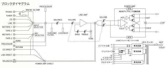

Я перекоммутацией "отыграл" половину отставания моего Luxman M120A от желаемого звучания. Т.е. если после перекоммутации транса и свивания проводов к нему стало 80% желаемого, а после замены ЦАПа стало 90%, то просто почистив контакты межблочника, и перебрав его, стало 95%.
Проявилась "фактура" звука, покрывало, отделяющее от источника звука, стало тоньше. Всякие звуки пугают своей натуралистичностью. Периодически дёргаешься. Особенно на ПФ. Ощущение, что что-то происходит в квартире. Раньше было "где-то там". Музыку хочется слушать и слушать. Не хочется выключать. Некоторые вещи — аж до мурашек и вставания шерсти дыбом.
В общем, я почти доволен результатом. Усилок звучит почти так, как от него ожидалось. Впереди еще замена конденсаторов, реорганизация питания и входа. Думаю, будет 120% ожидаемого :-). Но уже звучит ОЧЕНЬ ДОСТОЙНО, и это опять-таки, на совершенно смешном ЦАПе (пластиковая коробочка с 2 платками, одна из которых — XMOS).
Pioneer A702R ушёл на профилактику селектора. Естественно, сломал шестеренку — она там просто из говна какого-то. В руки не взять — рассыпается, как пепел. Ну почти. Думаю, как восстанавливать.

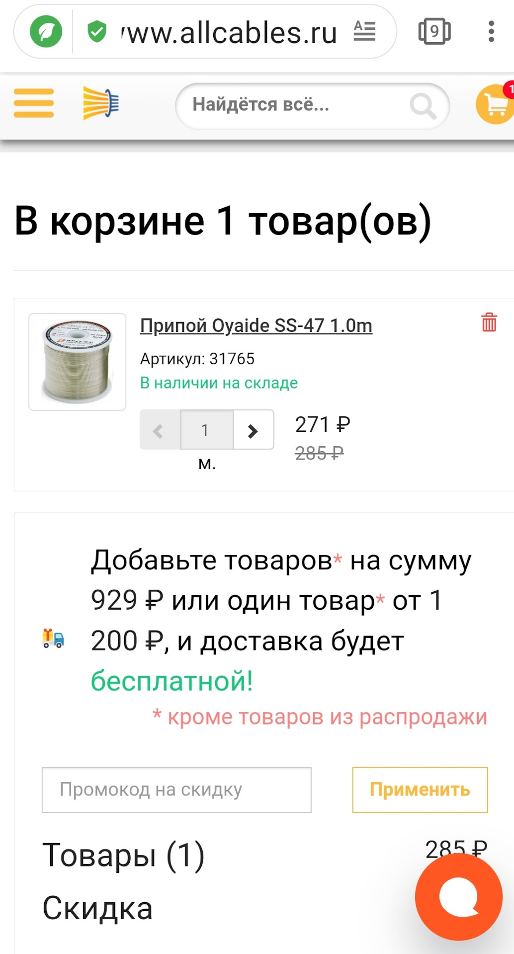

4. Монтаж кабеля: пайка или обжим? Чем паять? У меня есть просто "олово". Могу прикупить что-нибудь по грамотному совету. Если обжим, то как сделать ЭТО правильно? Просто медный хвост давить винтом не считаю правильным.

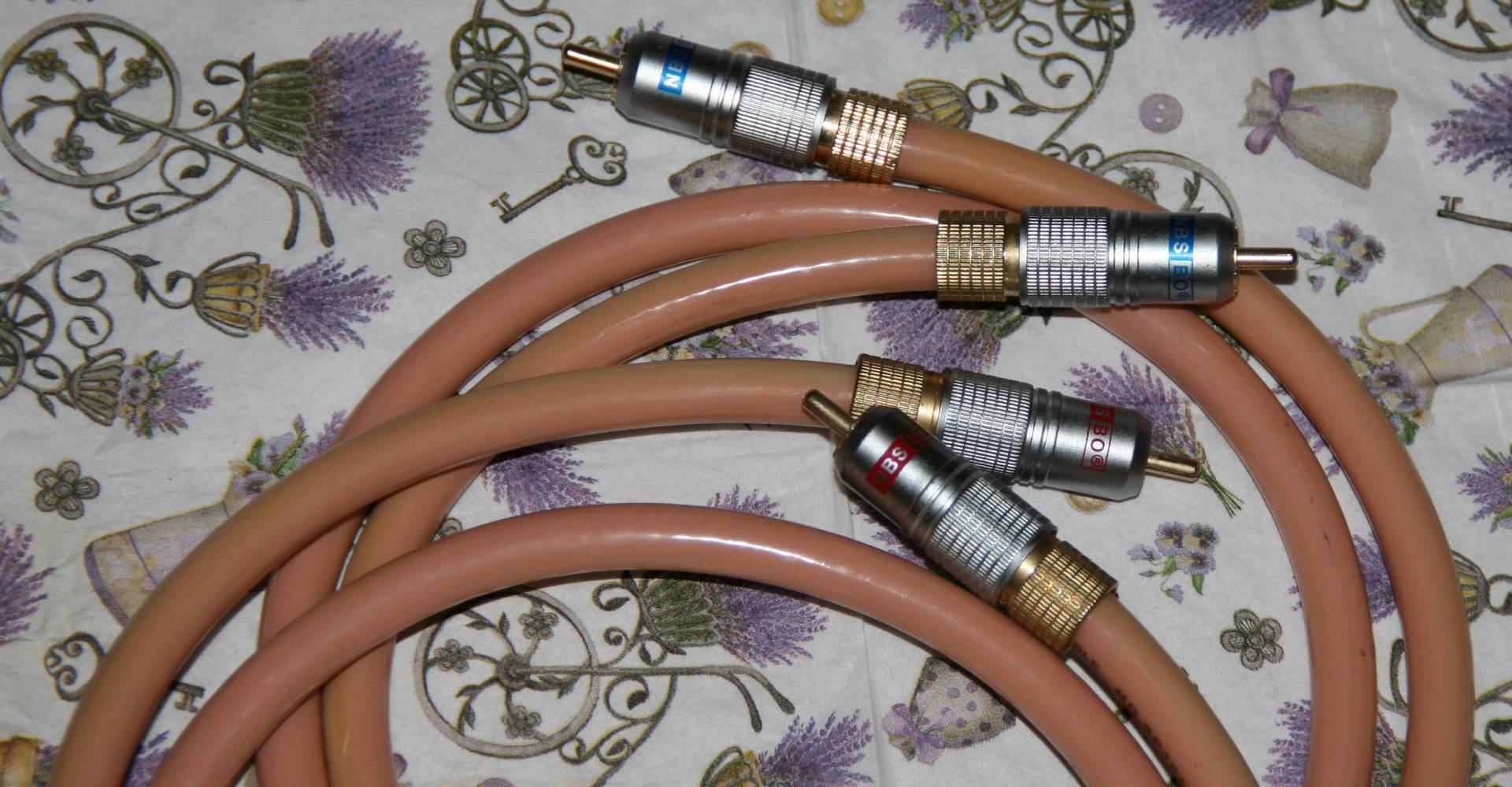

Лирическое отступление по история вопроса: у меня хороших кабелей нет. Пользуюсь довольно смешными и ОЧЕНЬ БЮДЖЕТНЫМИ самодельными кабелями (шнурками их "гибкость" называть не позволяет) буквально за 300р/пара. Сделаны из антенного коаксиального кабеля и вот таких переходничков:
В нём всё по кашруту: ничего не магнитится, даже что-то похожее на позолоту внутреннего контакта имеется. Никакой пайки / олова. Только чистые контакты.
Антенный кабель тоже не абы какой, а довольно толстый, с толстой центральной жилой, жёстким диэлектриком и ТОЛЬКО медным экраном — без дурацкой Алюминиевой фольги.
Мне он нравится как проводник для звука.
Эти кабеля меня полностью устраивают. Не буду говорить, что они переигрывают многокилобаксовые шнурки, так как оных у меня просто не было — врать не буду. Но вполне может быть, что и переиграют. Тоже врать не буду.

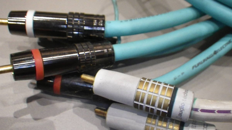

Обычные штекеры — либо плохой контакт получается, либо настолько туго вставляются, что выламывают разъёмы и царапают их. Либо должен быть пружинный контакт, а это — сталь. Кашерные материалы типа меди, или латуни, не особо пружинят. Так что, ИМХО, лучше цанга.
Кстати, на картинке выше не совсем правильная цанга*. Чтобы лепестки разъема не отвалились, основания щелей между ними должны бы быть засверлены. ИМХО.
Для совсем "высокого полёта" можно заморочиться материалом изолятора. На сколько я знаю, лучший материал для звука — фторопласт (он-же Тефлон, он-же ПТФЕ (не путать с ПЭТФ), он-же … не знаю, кто еще :-) ). Заодно и не плавится / не деформируется от температуры до 400С. Обычно материал изолятора — полиэтилен, или ABS (Акрилонитрил — Бутадиен — Стирол). Из ПЭТФ, он же ПЭТ, он же ПЭТГ, он же лавсан, он же майлар (материал, из которого делают подавляющее большинство пластиковых бутылок), не делают.

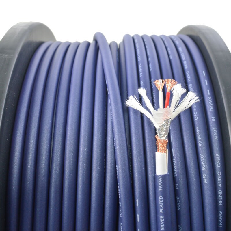

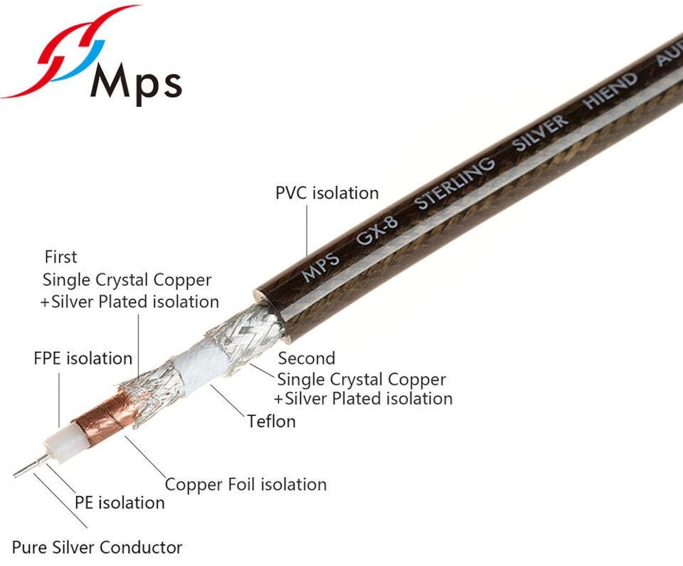

Зато есть кабель за 20'000 за метр, 26'000 за 2 метра, … 6'000p/метр. 14'000 штекеры? Хорошие, наверное. ННннннада брать! Дайте пять!

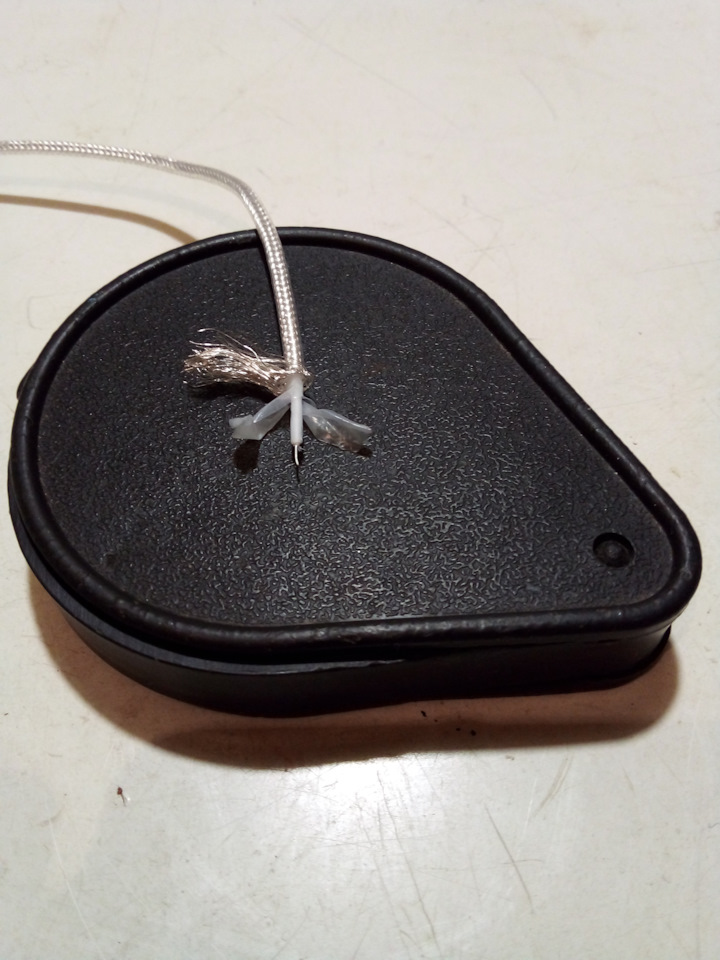

Серебряная жила — Ок. Хорошо. Серебро — это всегда праздник (так говорят).
Тонкая изоляция из ПолиЭстера
Толстая изоляция из Гибридного ПолиЭстера (то ли более мягкий, то ли более жесткий, чем собственно РЕ)
Слой медной фольги
Сразу на нём — плотный чулок из кристаллической меди. Но посеребрёной. Хотя я бы от лужёной не отличил. Пишут, что "изолятор". Как и медная фольга.
Слой тефлона
И еще один плотный чулок из кристаллической посеребрённой меди.
Гм … нафига там аж 3 (!) экрана? Чего они боятся? Того, что туда тахион какой-то хитростью проскочит? ИМХО, только погонную ёмкость увеличивает.
И это еще не предел
Ну и что делать с ТАКИМ количеством жил?
Есть еще такое извращение. Вот этого я вообще не понимаю.
Кабеля МПС-овские стОят как танк, но я их, если честно, не понимаю. НА-ФИ-ГА ТАКИЕ извращения?

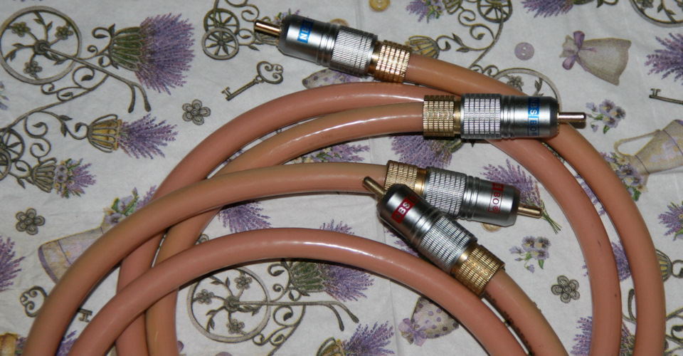

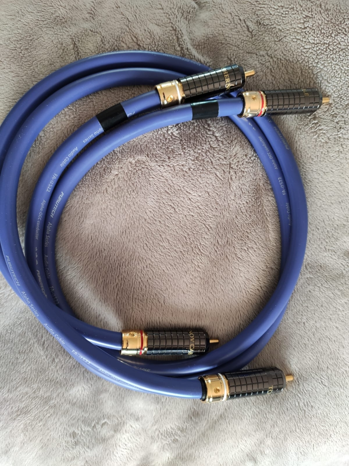

Кабели Accuphase, 40-е юбилейное издание, всего 1700р/пара.
YYTG. Сайту не обнаружилось. Потому знакомиться с продукцией придётся по тому, что продаётся.
YYTG, 1500p за набор.
Вообще, контора мне нравится. Уделяют внимание продукции, эстетике и аудиофильским качествам.
Не правильный YYTG, зато мелкий. Примерно 600р/комплект. Если лапка приварена, а не на прижиме, то такой разъём автоматически становится правильным.
С YYTG часто собирают, например, кабели Cardas Hexlink Golden 5-C c правильными разъёмами YYTG 2800p/пара.

С одним аппаратом вот такие кабели перепали. Бирюзовый кабель 2xRCA — 2xRCA даже с клеммами под заземление с одной стороны.
Бонус :-).
А что внутри?
Не знаю. Толстый кабель и ладно. Вроде экран хороший, кабло из Японии.
А сфотографировать?
Rostov-Man
Лень раскрутить / щёлкнуть? Интересно же!
Там руками разъёмы не откручиваются, а плоскогубцы применять не хочется, подерётся поверхность.
Тогда да.

МПС: если речь про такой кабель, то понятно. В лучшем случае микрофон. На питалово, наверное, хорошо.
ЭЙЗЗ — бронза. Медь, походу, только у Виборг.
Eizz те что брал терминалы rca на корпус — чистая медь.
Есть ссылка?
и как решили, что чистая? Бронза тоже медного цвета. Но медь окисляется в зелень, бронза патинируется.
С mps кабелем двоякие ощущения. Как фонокабель ни один из их серии не подойдет, тк емкость высокая что ппц. От 100 до 300 пф на метр. Поэтому проще и лучше взять canare l2t2s. В разы лучше китайского мпс.
