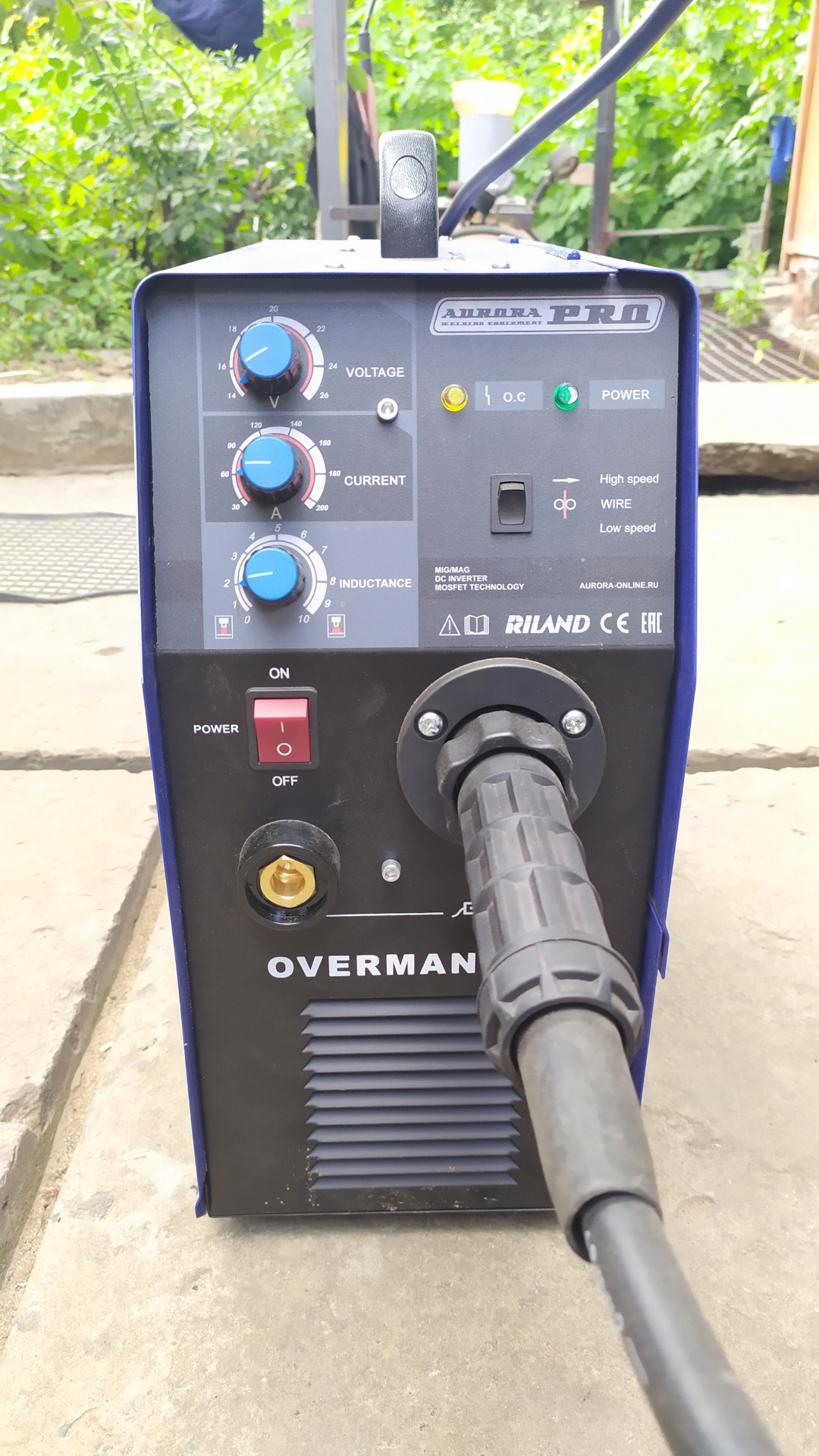

Добрый вечер. Изучив комментарии. Я остановился на фирме Аврора. Модель Оверман 200. Баллон с кислотой на 10л, сварочная маска и кожаные перчатки.
Из Аврор я бы выбрал Оверман 205. На ютубе есть сравнительное видео.

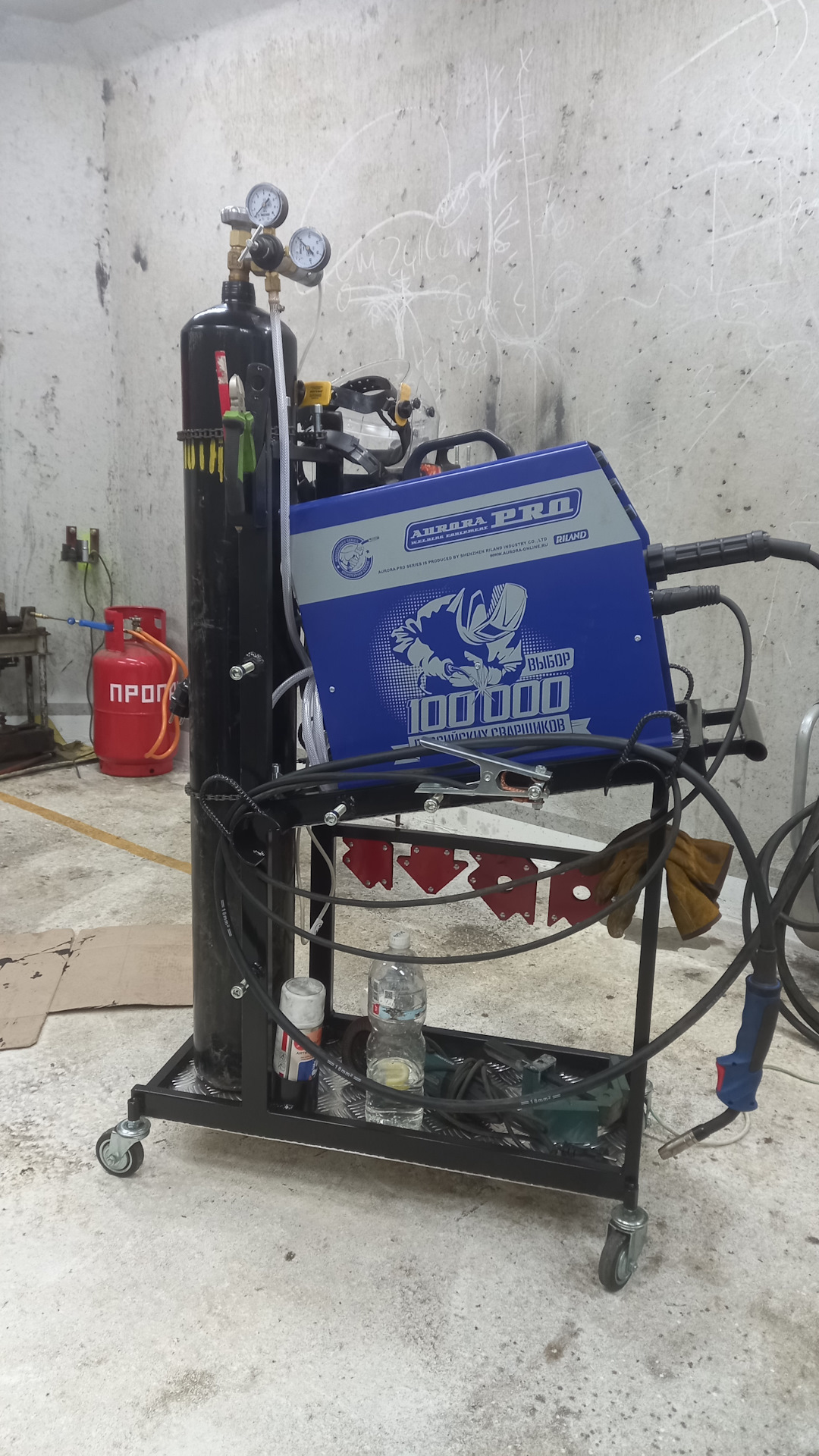

Можно и я свои пять копеек вставлю ?
Почитал комментарии — одни диванные споры, реальных советов практических насчитал около четырех.
Теперь про сварочный аппарат.
1. Если совсем новичок в сварке — брать полуавтомат однозначно. Если захочется потом попробовать электродом, практически все полуавтоматы бюджетной и средней цены имеют выводы под держак для электрода . То есть универсальные они, ибо инверторные.
2. Аппарат нужно брать с двумя крутилками. Ток и подача проволоки. Так проще не только для настройки новичку, но и для понимания процесса в целом.
На фотках в комментах чаще аппараты с тремя крутилками по току, а подача только кнопка большая/маленькая. Это не даст возможности регулирования катета шва при одной и той же толщине материала, но разных типах швов .
3. Выбор мощности : для гаражных работ для себя это от 180 до 220 . Ну 250 край. 300 это перебор совсем. Я 215-м варю до 10 мм толщиной свободно. (Опять же из-за двух крутилок)
4. Характеристики аппарата. Если в характеристиках пишут что проволока 0,5 или 0,6 это максимум — не брать такой.
Надо 0,5-0,8-1,0 или 0,5-0,8-1,2.
Проволока 1,0 не ходовой размер. Ходовые 0,8 и 1,2.
Проволока 1,2 автору не нужна, это диапазон толщин от 3 и в горку мм. Тонкий металл (кузовной например) не по варишь.
На 0,5 проволоке аппараты нормально хрен настроить, не хватает несущего сечения проволоки для тока.
Оптимальный выбор для пользования — 0,8
И ещё — почитайте отзывы перед покупкой. Многие аппараты при посадке напряжения в сети начинают плеваться. Мой гаражный аппарат работает даже при 170 вольтах в розетке.
А в гаражах это в общем то обычное дело.
5. Баллоны. 10-12 литров удобнее в пользовании. 40 литров удобнее в плане заправки / обмена.

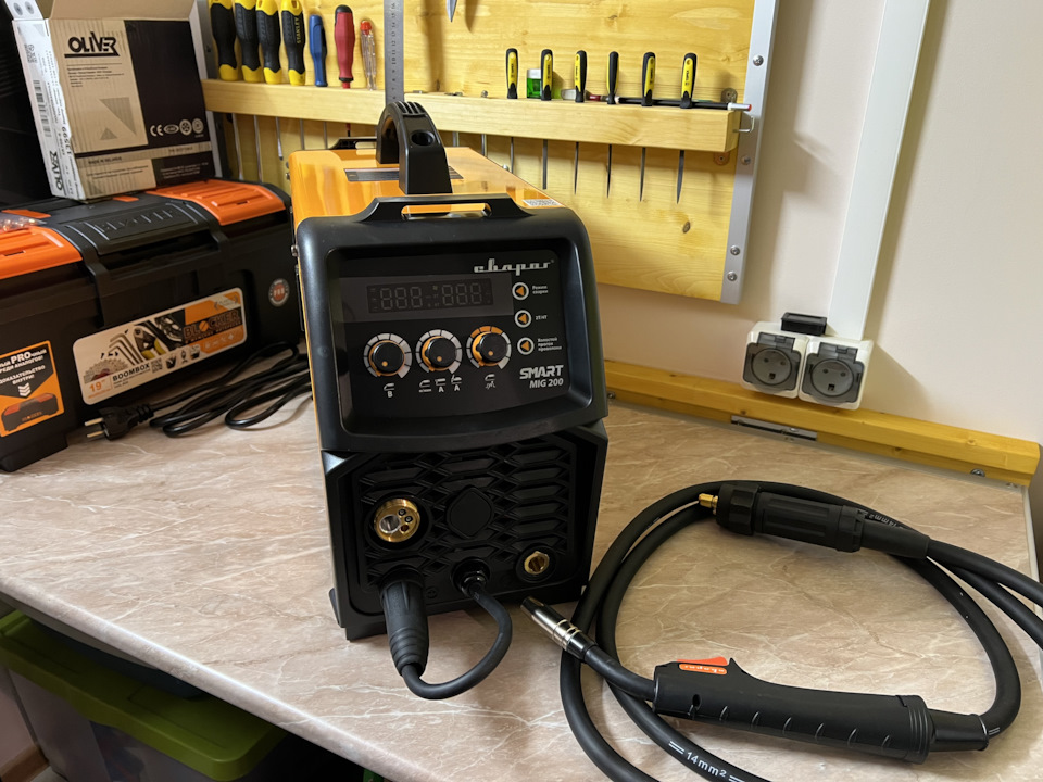

Себе долго выбирал сварочный аппарат. В итоге выбрал полуавтомат Сварог Real Smart Mig 200. Варит отлично. Газ — углекислота. Баллон 10л. Заправка баллона — 200р. Все очень бюджетно. Сам аппарат сейчас на Озоне около 35т.р.
Привет. А для новичка как такой аппарат, подходит? Поглядываю на него, но поскольку в сварке дуб, разберусь или нет, не уверен.
Для новичка подойдет. Сам раньше никогда полуавтоматом не варил. С настройками разобрался быстро. Пару дней тренировок на обрезках, и начали получаться очень красивые швы.

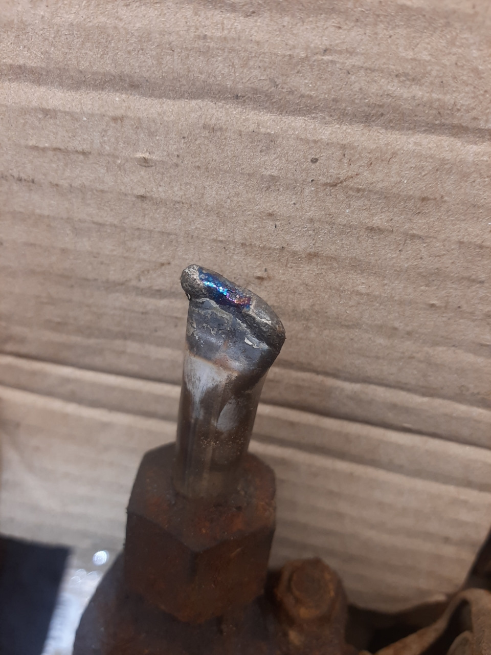

Вот например егр глушил. Спецэлектродом 2.5мм. Тонкая нерж. А я не разу не сварщик.

На работе использовал для сварки/наплавки Aurora Pro Speedway 200. _Отличный полуавтомат, шикарная настройка с цифровой индикацией. Потом для выездов взяли аппарат полегче Aurora ProOVERMAN 180. Конечно похуже первого в плане удобства настройки и стабильной сварки и то что бухту на 15 кг не поставить, но вот по весу зато +.
Универсальный аппарат решает. Учился сперва электродом, потом порошковой, потом с углекислотой, после углекислоты порошковой трудно варить. Аппарат ресанта
Я ими торгую, коменты огонь )
Зопейсал в блокнотек мой аппарт для ПА тихо помирает
Точнее запчастей на такую горелку нету
Горелка не съемная ? Хотя о чём я, приезжают люди с такими чудесами, что запчасти не подобрать, хенд мейд чистой воды .
Не помню если честно скорее всего нет. Запчасти искал уже несколько лет назад
горелка вот такая
welda.ru/catalog/product/…w-160-klapan-v-ruchke-2m/
при ее цене извините :)
Если универсальная — 3500 или около того . 165А — я потому и пишу, что коменты огонь . Тебе 165 норм, а людям 3 раза в год 200 подавай, не меньше . Шутки шутками — 10 лет работаю Техник 250п, горелка не съемная, все настройки вручную, экранчиков нет )
Ну вообще я бы не отказался если бы аппарат мог 200А. Моим например уголок 50 уже не поваришь.
Он вообще хоть и Blue Weld(говорят это добро) но какой то чудной. Но естественно не меняю пока не помрет.
Если что то толстое прихватываю и прошу друга проварить. Делает он это конечно электродом :)

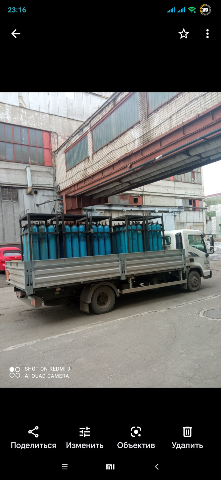

Сейчас работаю на станции наполнения различными газами. У нас их наполняют. Либо сразу-если работы не много, либо оставляют и говорят когда приехать забрать.
Сразу оговорюсь-баллоны наполнял там же где сейчас работаю ещё за долго до того как стал там работать.
Большие можно обменять или так же наполнить-без разницы. Цена одинаковая.
У нас заправить это наврно на неделю минимум. В общем 10л. помимо всего прочего вообще не вариант.

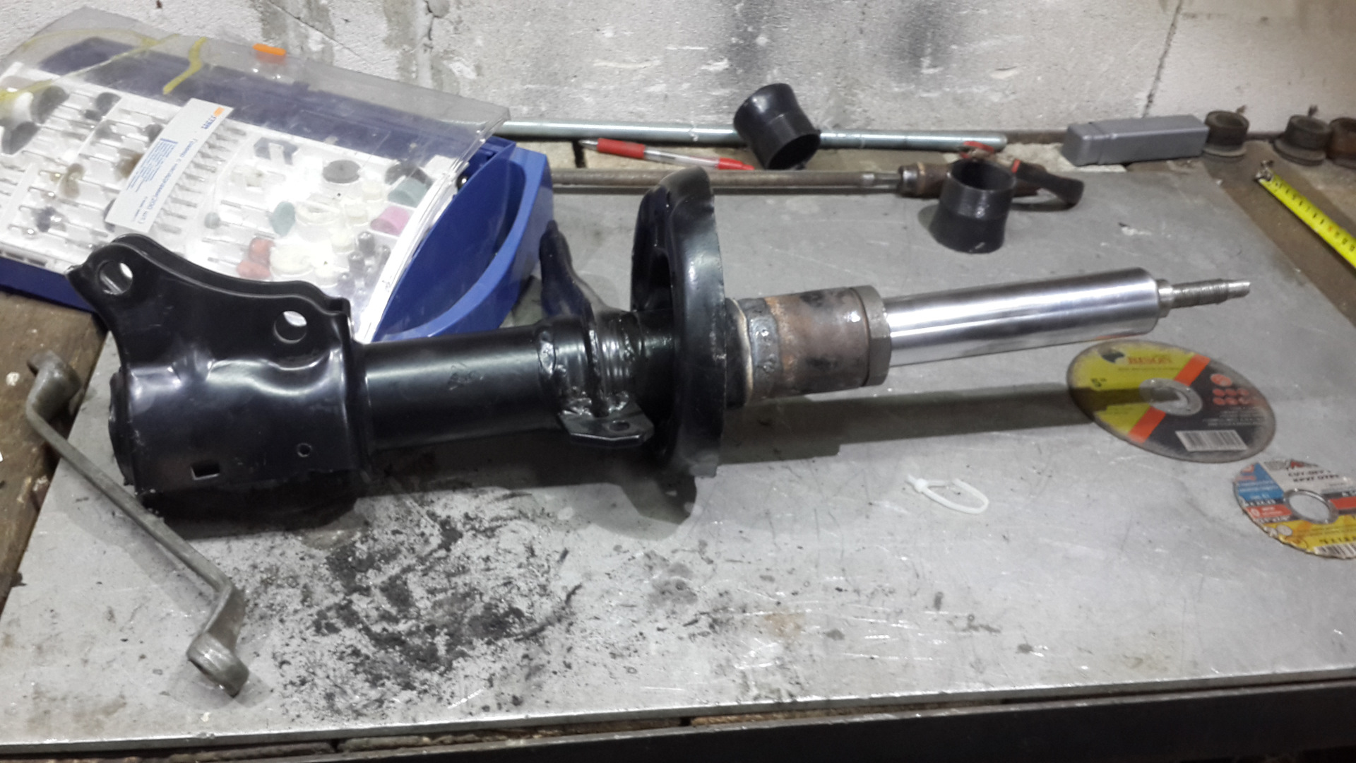

Или вот например, это каркас безопасности блин (!) конечно варят ПА. Шов красота! Нафига там аргон. Если по прочности шов от ПА в данном случае ничуть не хуже.
А как мне тут усирались, да мы аргоном изнутри поддуваем иначе качесвенно не сварить. Ага сравный выпуск :)). ЧЕГО-ЧЕГО?! :))
Кстати этот шов плохой.
А вы рентген? нормальный это шов для ПА
Шов "сверху вниз", никогда не будет нормальный. Это так — побыстренькому, без провара.
ну точно интернет — рентген по фото
Если вам что-то непонятно — прочитайте ещё раз.
А если вообще не понимаете "о чем речь", лучше промолчите.
Тебя чтоли? :)
Эти каркасы спасли не одну сотню жизней и не по одному разу.
Но тебе noname то с дивана по фото виднее :)
У вас белая горячка? Если вы вообще не разбираетесь в сварке, не пиз…те. А для каркаса особого умения не нужно. Но тебе ведь виднее, ты же очередной эксперт с газопровода))))
Этот сломался несите следующего. То ему шов гавно, то непровар, то умения не нужно :)
Ты уж определись
Вы сударь тупой? Я вроде русским языком написал — шов плохой, но для каркаса сойдёт. Почёму? Потому-что для сварки каркасов требования не такие жесткие как для сварки под давление, вода, газ, пар, нефть.
Это вы тупой. Я же изначально написал что даже для каракаса хватает ПА(а варят его раскорячившись в машине в 3 погибели), причем проверено 1000чи раз. Какой нафиг аргон на выпуск еще дрочь с чашуйками.
Так есть там непровар то? Я то знаю что провар есть
ЗЫ под давление тоже в таких условиях варят да? чудные вы
Под давление варят в таких условиях, о которых вы, со своим скудным умом, даже представить не можете.
Для тех кто в бронепоезде — я изначально писал про шов и без разницы, чем он сварен!
Так что с дерьмовым швом и непроваром то? Передумал?
Так вот шов каркас должен и выдерживает напряжение которые не снились и при давлении в 200 Атмосфер.
И если шов оторвет такая же забавная беседа как и в случае емкостей под давлением
)))) Это откуда такие сказочки про 200 атмосфер? Ссылку пожалуйста.
По поводу шва, я уже писал — непровар, грубо говоря "насрано". Не веришь — сдай на рентген или хотя бы распили.
Провар — это когда у тебя обратный валик наложен. А с таким стыком это сделать сложно и свариваться он должен снизу вверх.
Шов должен держать и при разрыве холоднотянутой трубы. Емкости под давлением делаются естественно с запасами прочности.
Сварщиков под каркасы атестовывают. Комментаторов по фотографии, не атестовывают :) Ой а на фотке валик внутри трубы не видно, значит его нет(точнее провара)! :))
По какой группе аттестация?
