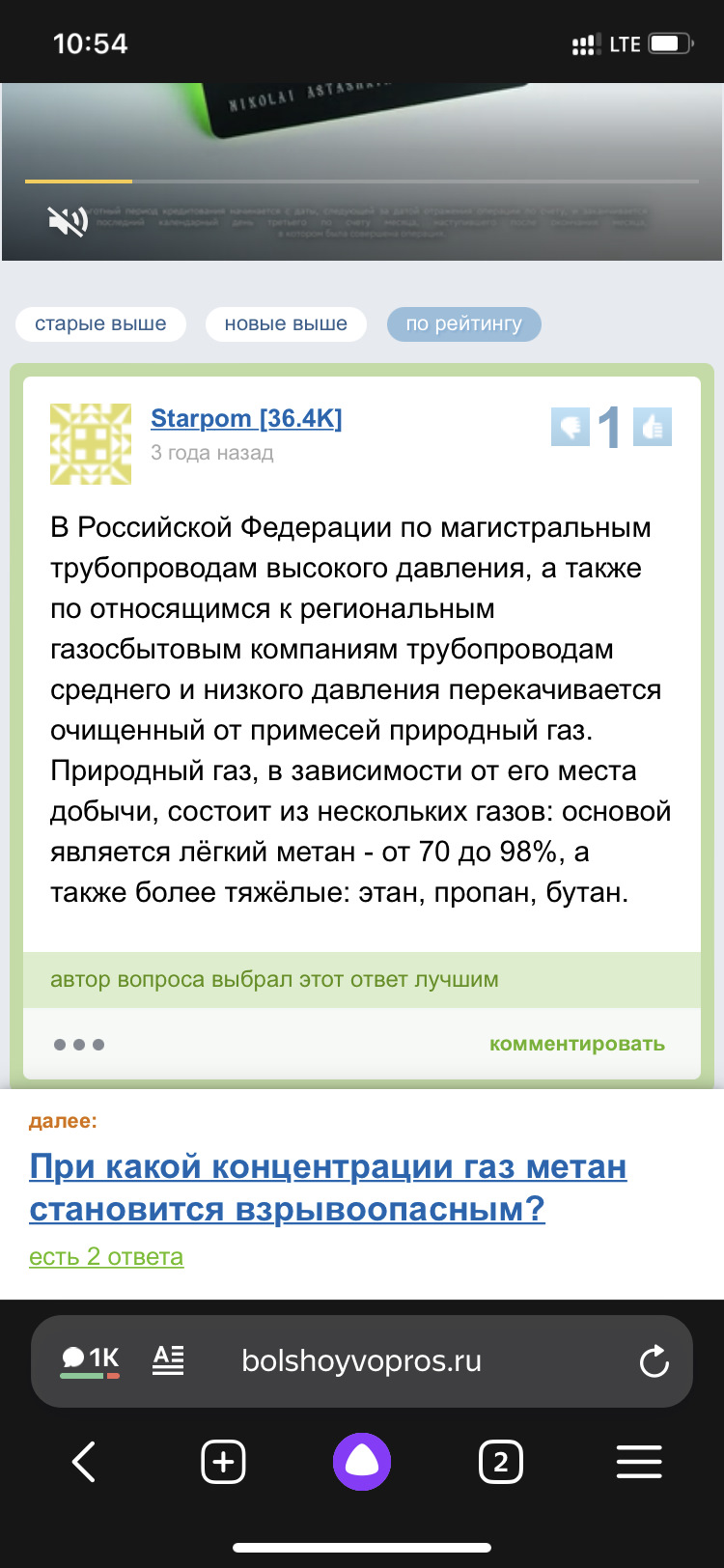

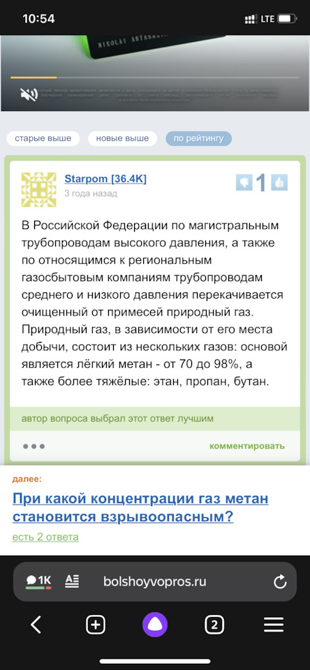

Астраханская область Харабали рядом Газпром пол села на дровах половина газ.
А разве магистральный газ — метан? В моём регионе точно пропан.
Метан конечно
Нашёл спасибо. Век живи — век учись!

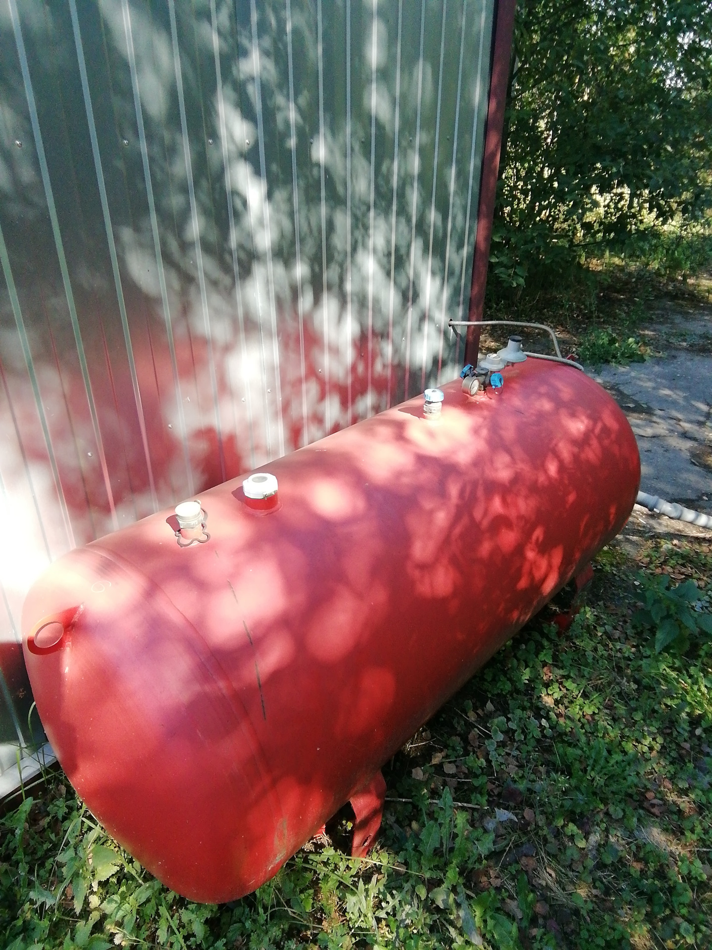

Iunikhin
Стоит на улице и нет никакого обогрева, два года уже
Не докапываются что она на открытом воздухе стоит ?
вообще он может так стоять или всё-таки в ящике каком должен быть ?
На сколько литров балон ?
а кто будет докапываться? На 900л ёмкость. Это просто газовое оборудование на частной территории. Если ёмкость больше 15 кубов, то нужны соответствующие документы а так это газавое оборудование.

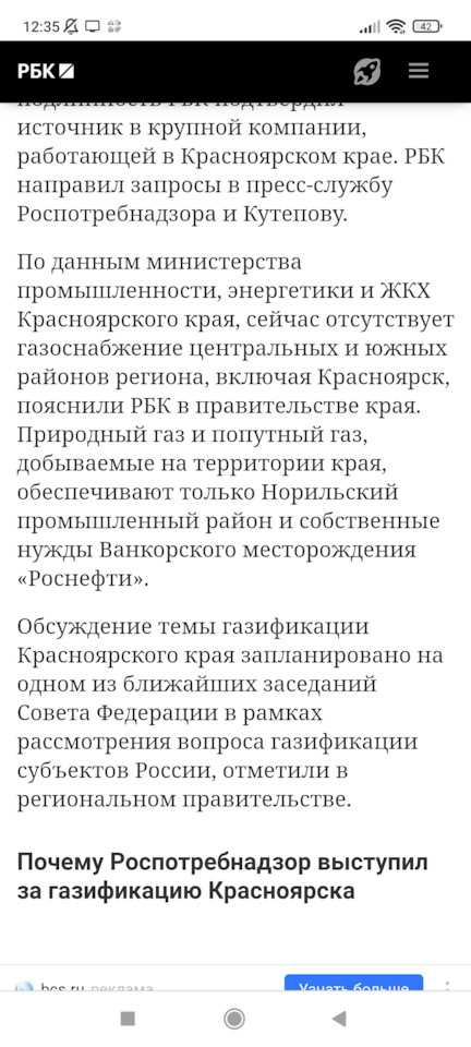

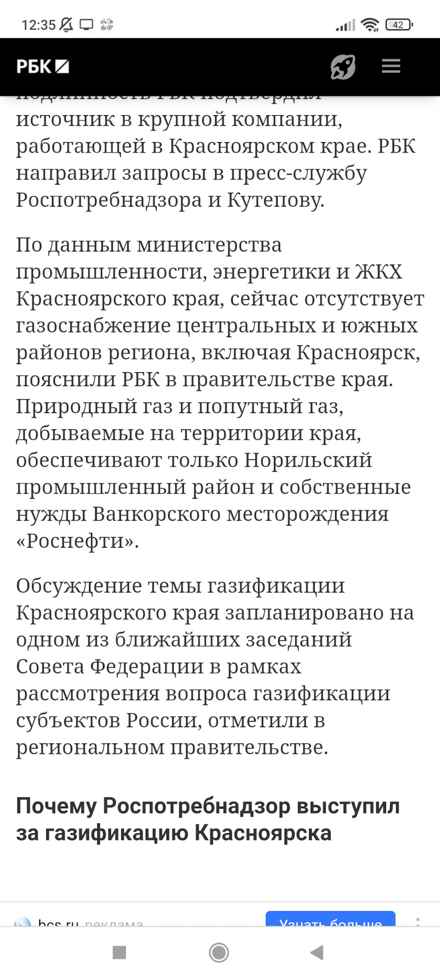

Где проще за раз организовать подвод газа?
Зы: из под Новосиба пишу и тут газ есть практически везде в населённых пунктах
Пишу с Краснояска, тут газа нет даже в частном секторе в черте города, не говоря уже о загородных котеджных поселках и окрестных деревнях с прочими СНТ ДНТ итд.
Запросто. Не говорил что газофицирована вся страна. Как раз и говорю, что из-за размера страны "мгновенно" всем асфальт, газ, воду, электричество (особенно учитывая какой-нибудь домик вдали от цивилизации) не сделают.
Мы ждали несколько лет, когда к нашему молодому посёлку проведут газ и разведут по улицам. Причём в 100метрах от нас, давно посёлок на газу и распределительная подстанция в 200-х метрах от посёлка.
Но. Делается. И пиздецки тупо ныть "низера нет, ничего не делается, кругом ворьё и государство говно".
За Красноярск, у вас в двух районах области газ есть в нас пунктах. За остальные районы — в процессе…
Да вот кто его знает когда его всем разведут. Злые языки говаривают, что пока у руля стоят заинтересованные в том чтоб продавать уголь со своих разрезов, газа в Крске не будет.
Maxauto2
Куда протянуть? Точнее откуда? С Красноярска до Иркутска что ли? Его (газа) в городе нет от слова совсем, только в баллонах и то не на всех заправках.
С какого еще Красноярска? Красноярск точно так же дровами да углем топиться, тут нет газа.
Ну тогда с новосибирска

Газгольдер не вариант?
Вариант, но дороговато и скоро будет метан
