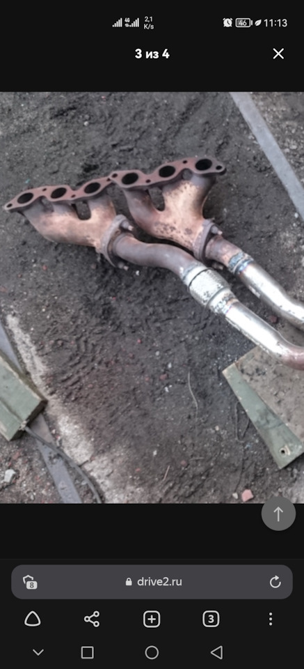

1 фотка 1JZ-GE non VVT-i 2 фотка 1JZ-GE VVT-i Если будешь второй ставить, еще и кожух нужен будет, они разные+ пилить ты его будешь. Если так и планируешь ездить не заморачивайся и ставь как на 1ом фото.
Ну все рассчитано на заводе для каждого мотора свой коллектор и никакого абсолютно смыла менять его нет, мотору лучше не станет, если не хуже и быстрее не поедешь.
Я тоже вопросом задавался… Оставляй заводской, остальное все шпак и переделки, которые потратят твои деньги и время, а никакого результата ты не получишь, никакой продувки и мощности, поверь мне это все чушь
Не мне советы давать, но мат часть учить никто не отменял+ я писал что с машиной хочу сделать, мне будет только лучше. А для создателя темы тоже отписался, что ненужно велосипед выдумывать. Если интересно будет .
У меня на 90-ке стоит от 100, равнодлинный. Лямбда зонд там другой по креплениям. Вообще равнодлинный лучше для продувки мотора, если кто то когда то задумывался о том как выхлопные газы идут с какой коростью и бла бла. Возможно как ниже пишут диаметр немного отличается, но лично мое мнение "равнодлинность" компенсирует. Я себе такой ставил только по одной причине, хочу компрессор от немца поставить, и если он по диаметру реально меньше, шарошить никто не отменял)
У 100 коллектора выпуск в диаметре меньше чем на трамблернике, будет ступенька. Не думаю что это будет хорошо Пробовать если только искать от 2jz и мерить
От 2jz что то с кислородником надо мутить, они по 3, раздельные Но в диаметре на много больше чем от 1jz

По факту на атмо разницы никакой не заметишь. Был и такой и такой плюс с последних бревисов с 2jz там выходы большие. Так вот разницы не заметил кроме звука в салоне.
Так они оба заводские
alekseypopovjzx
Ставь от 100 он равно сторонний с ним лучше
Это есть, соответсвенно и трассу менять надо. Я думая что мотору лучше будет дышать, у меня тоже уже лежит от 100 сейчас ищу трассу jasma
Sergooo38
Burago
Равносторонний это который цельнолитой?
Это у которого изгибов много
