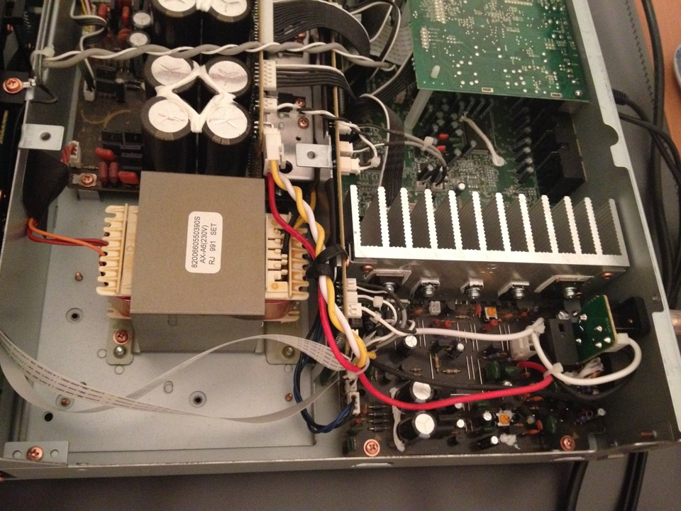

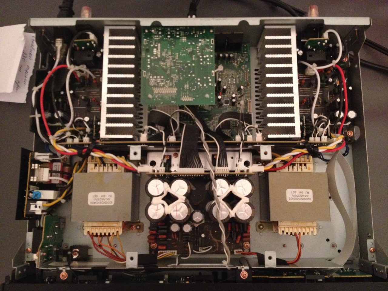

На лицо — одинаковые.
У девятки присутствует USB-ЦАП.
Судя по картинкам, еще различаются трансформаторами: в "шестёрке" — обычные ШЛ, в "девятке" — торы.
Моё ИМХО следующее: если данный аппарат не играет, дело не в УМ. С УМ всё хорошо.
Аппарат перепичкан элетроникой. Я не нашёл нормальных РГ, возможно, они электронные.
А так в усилке всё хорошо: 2 транса, возможно, двойное моно, 11кг на 60Вт, по 4 банки на каждый канал, всего — 8, … .

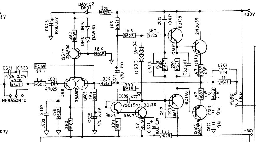

Да еслиб я понимал в схемах?! И посмотрев лишь на бумагу, мог выводы делать о звучании того или иного усилителя. Если вы в состоянии делать такие выводы, то подскажите в чем сходство/отличие и что имеем вследствие этого по звучанию.
Чё тут понимать? Лин голимый, тьфу ты. Базовый)

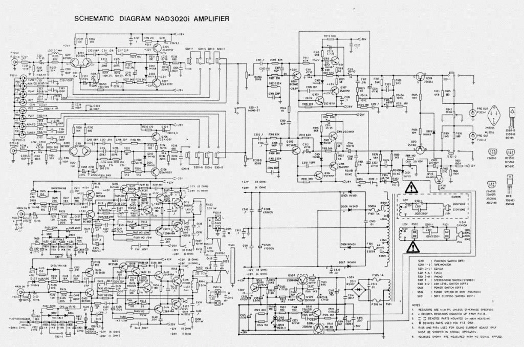

Недавно видел на авите 3030 и 3060.не из той же серии?
3030 — более старшая модель — обычный Лин:

Да чёрт его знает … УМ — как у 705/604/602, который мне ну ОЧЕНЬ нравится.
С соотношением массы к мощности — всё норм.
ДОЛЖНЫ ЗВУЧАТЬ.
Минус, конечно, в электронной начинке и то, что все регулировки и коммутация на микрухах. как в совсем дешёвках.
