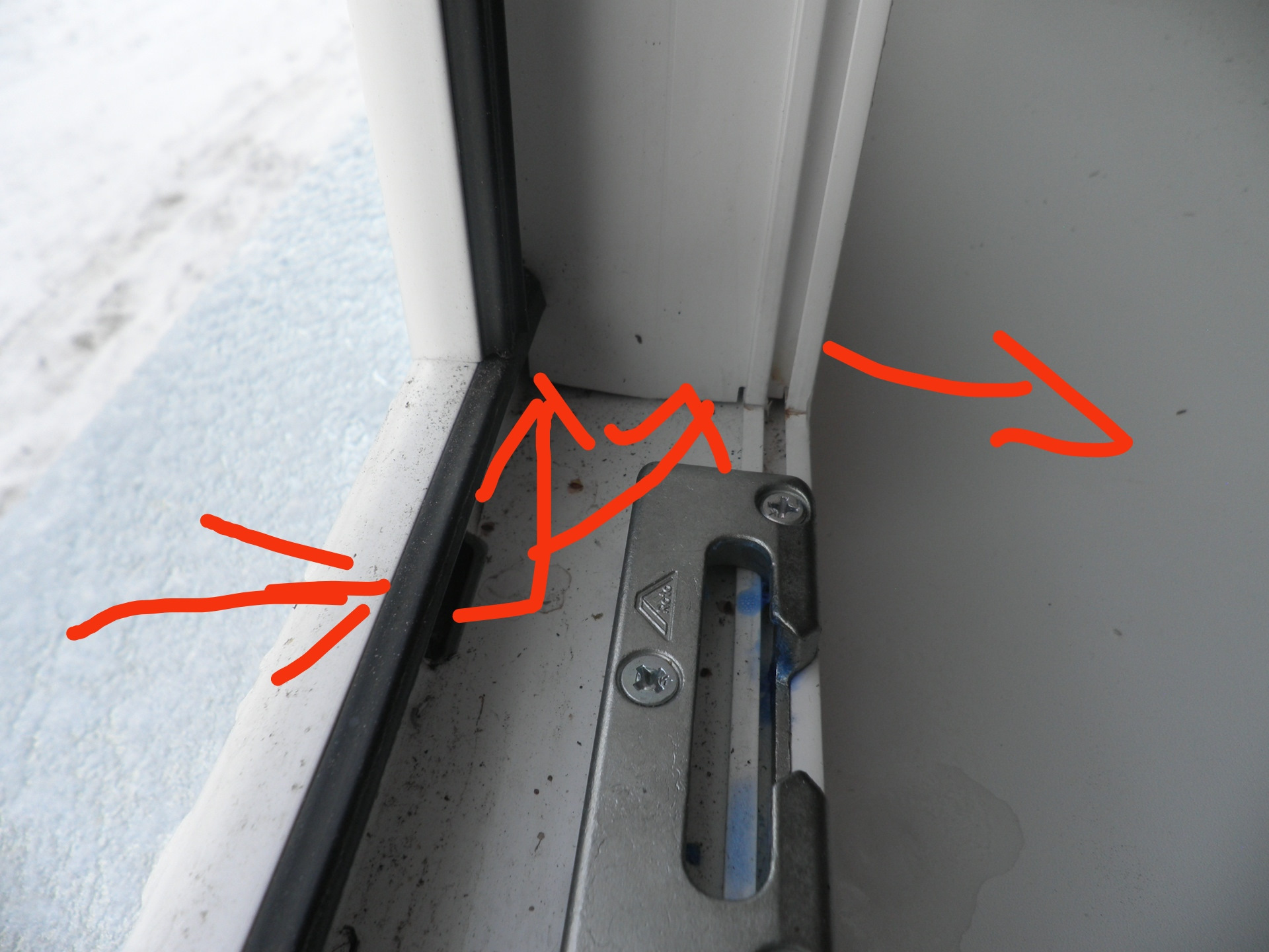

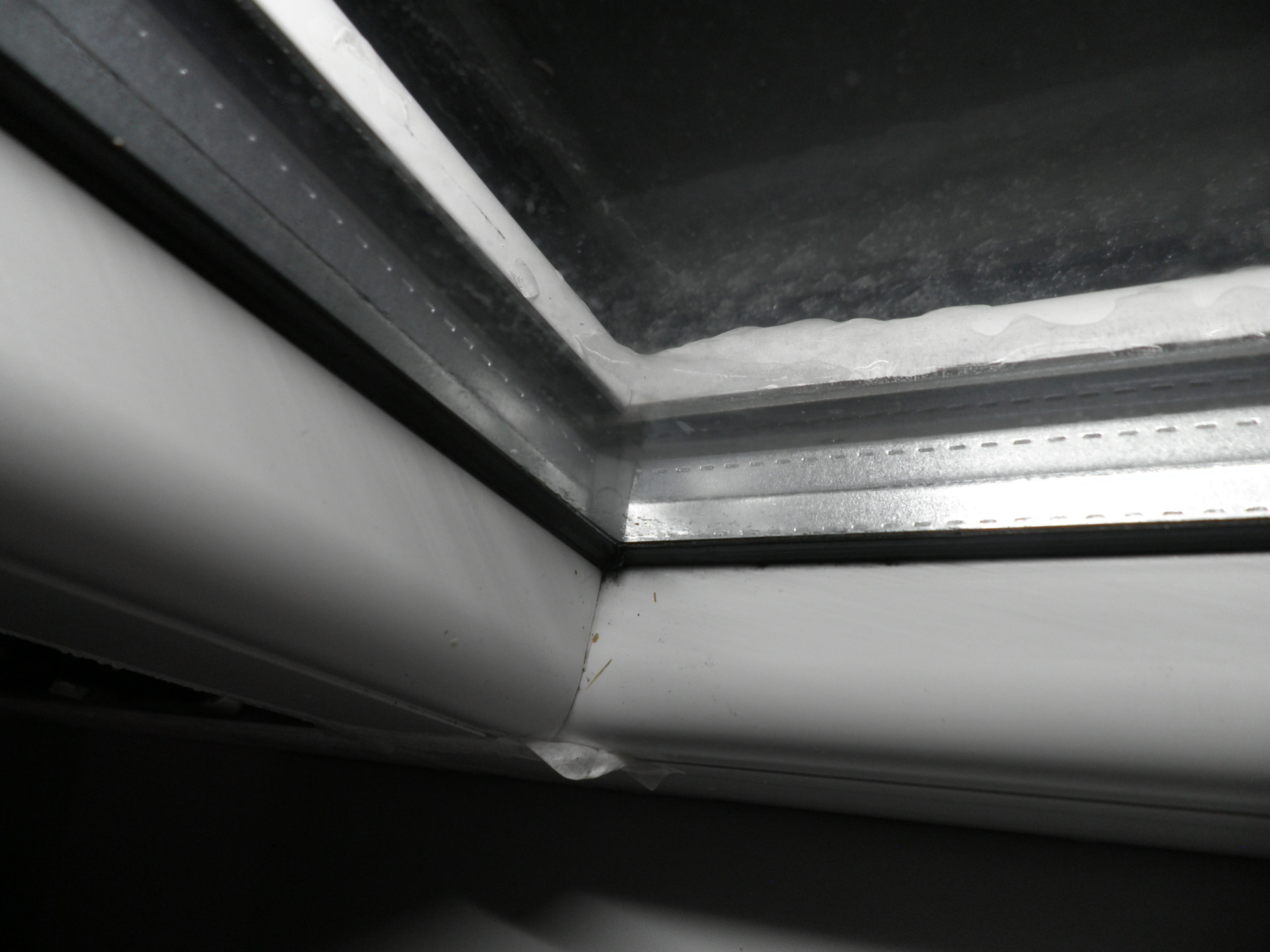

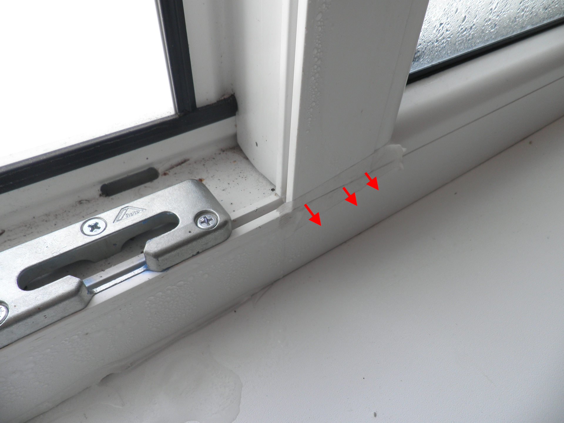

Всем здравствуйте. Спустя полтора года после поставки окна, заметил что продувает ветер. На фото пометил, где именно продувает (фото 2). Есть пара вопросов: почему продувает там, и как починить ? Прошлой зимой толи не заметил… вчера сильный ветер дул как раз с той стороны- руку приложил и сразу почувствовал. Временно скотчем заклеил. Может кто посоветует ?

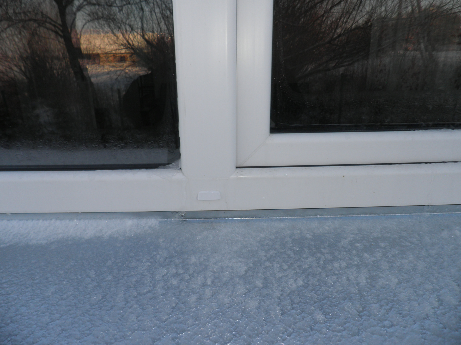

Промерзает полость рама-створка из-за не правильно выполненного дренажа. По фото с улицы видно что отверстие ровно под импостом, внутрь проходит со смещением, но все же рядом с импостом. Правильно было бы сместить уличное отверстие ближе к середине проема. Внутри импоста на торце металлическая "пятка" через него и мерзнет, влага конденсируется и замерзая расширет эту щель. Можно замазать конечно, но это подвижное соединение, потому не на долго.
Смысле стык от перепада температур гуляет ?
Да, к сожалению или к счастью, предметы имеют свойство сжиматься и расширяться от перепадов температур, какие то больше, какие то меньше.
Там внутри стыка на "пятке" должна быть прокладка из вспененного каучука, но бывают экономят и ставят из вспененного полиэтилена. В отличии от каучука полиэтилен не всегда возвращается в исходное состояние, потому когда щель сжалась, прокладка уселась, щель открылась, а прокладка нет.
Здорово. Там не правильно сделы дренажные отверстия.
Не установлен крепления импоста, в крепления импоста бывает уплотнитель. Промаж стык рамы и импоста снаружи и внутри силиконовым герметиком .

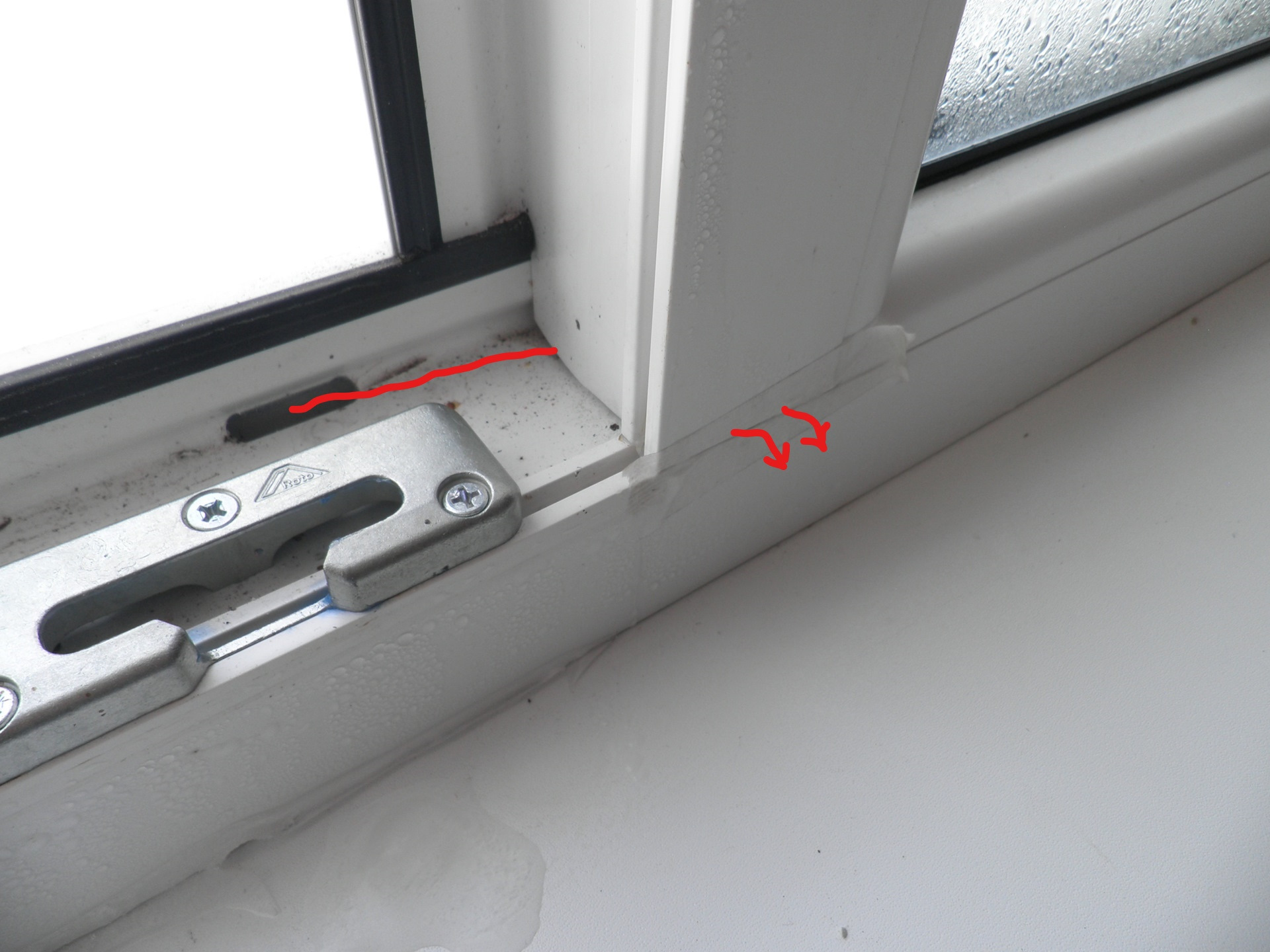

Станет потеплее- буду смотреть. Думаю всё окно в целиком не буду демонтировать. Подокконик с улицы сниму, проверю. И все стыки загерметизирую.
Тут перемонтажем попахивает, надо по теплу вскрывать подоконник, пропенивать, да и под отливом пусто скорее всего. Стык импоста герметиком промазать со всех сторон. Фурнитура какая стоит, неизвестно, возможно снизу прижима нет, но его можно до установить.

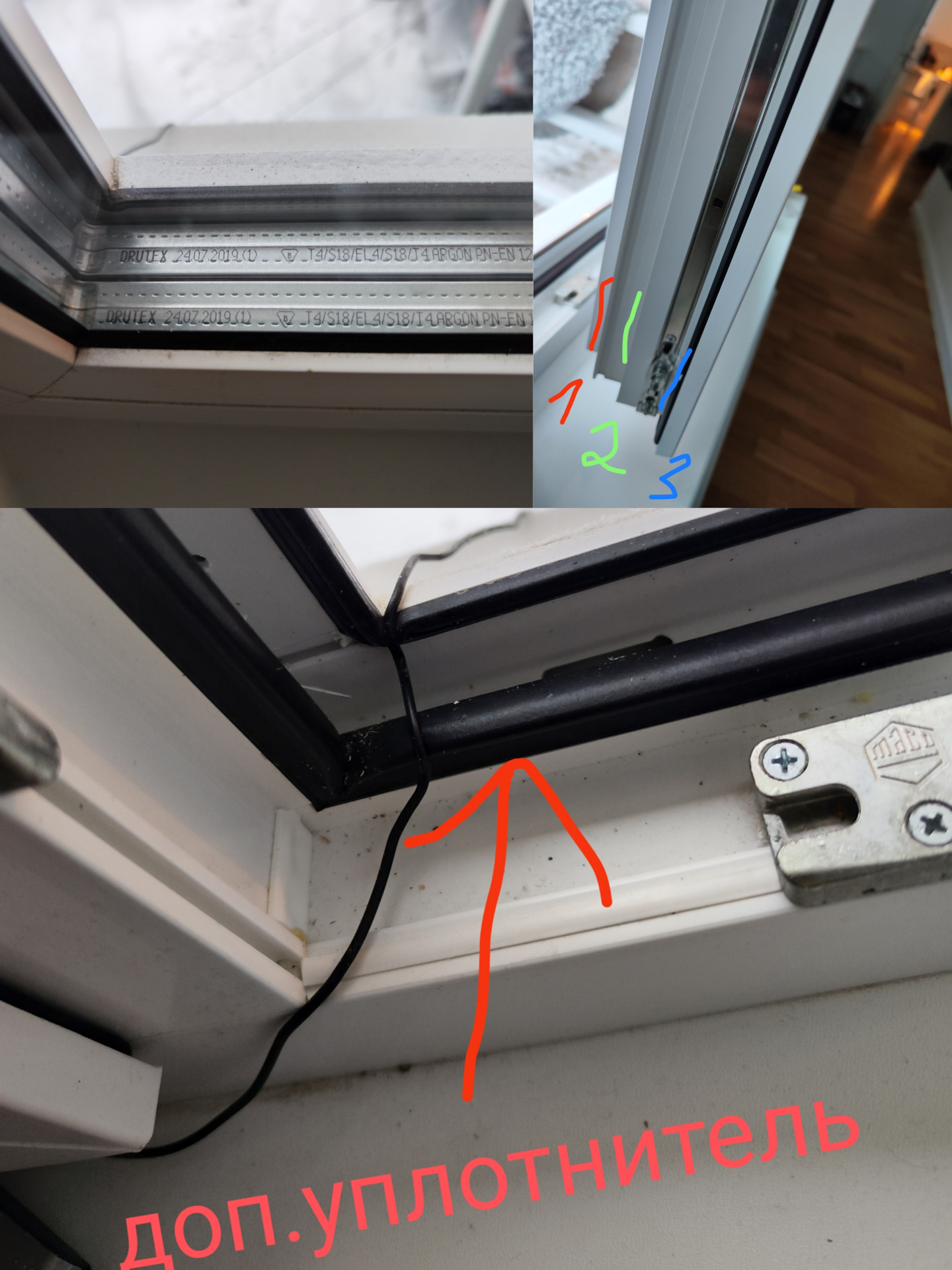

Это что, штапики без уплотнительных резинок? Не вроде есть, а у вас есть батарея под этим окном?
Есть и резинки на штапиках, но есть места где они не касаются стекла, или очень слабо касаются, радиаторы стоят под каждым окном

вот…либо сейчас либо по теплу- разделываите под подокоником и по нормальному сами пропенивайте! 100пудово вам там "облицовку"напенили а в середине пустота!
под отливом с улицы — тоже самое нужно сделать

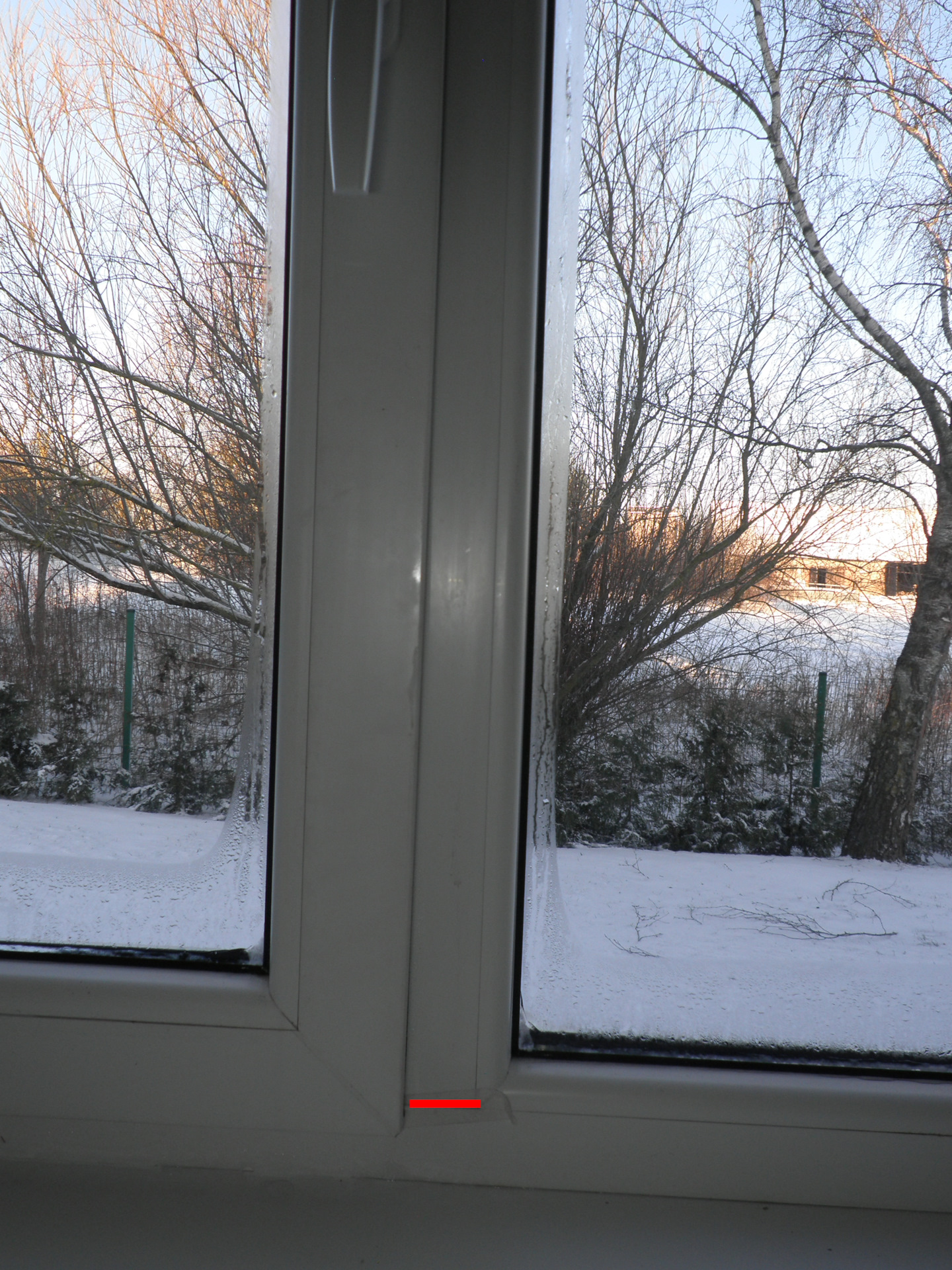

На мой взгляд, проблема в том что в профиле рамы прорезан водослив прямо напротив импоста. В это отверстие и дует, так как оно сделано в камеру где импост примыкает к внутренней части рамы. Надо снаружи снять накладку на водосливном отверстии и заткнуть его. Вообще их должно быть по два на каждый проем, а здесь всего три и одно прямо под импост прорезали
Внесу свои три копейки. Шов под окном переделывать однозначно, он с браком. Подставочник под окном (квадрат пластиковый) удалить если он есть (а в 95% случаев он стоит). Вангую что стеклопакеты однокамерные. Запотевание по периметру никуда в таком случае не денется при любой вентиляции. По стыку окна и подоконника влага уйдёт при условии что подоконник будет установлен под уклоном не меньше 2-3° в сторону помещения и не будет перекрывать батарею под окном более чем на половину ширины радиатора. То есть все переделки по теплу, с демонтажом окна. Стык рамы и импоста пока заклеить скотчем. Можно попробовать и космофеном, только его углубить надо и обезжирить. Профиль видимо самый дешёвый 4-х камерный. ВЕКО наверное?

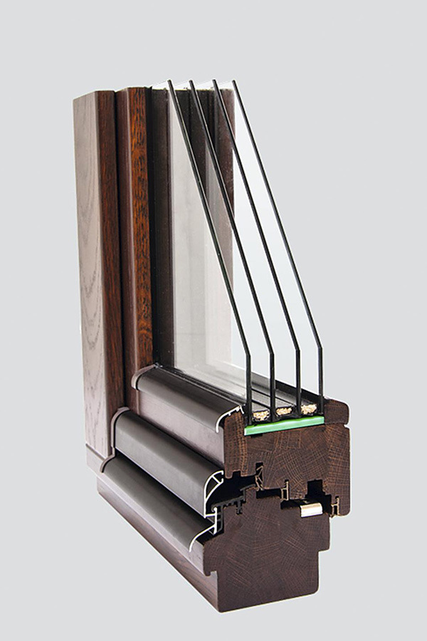

Ещё и дерево 😳, не, стоит оно того. Лак облезает на дереве)
Из дерева по дороже окна
Конечно, раза в 2-3 минимум.

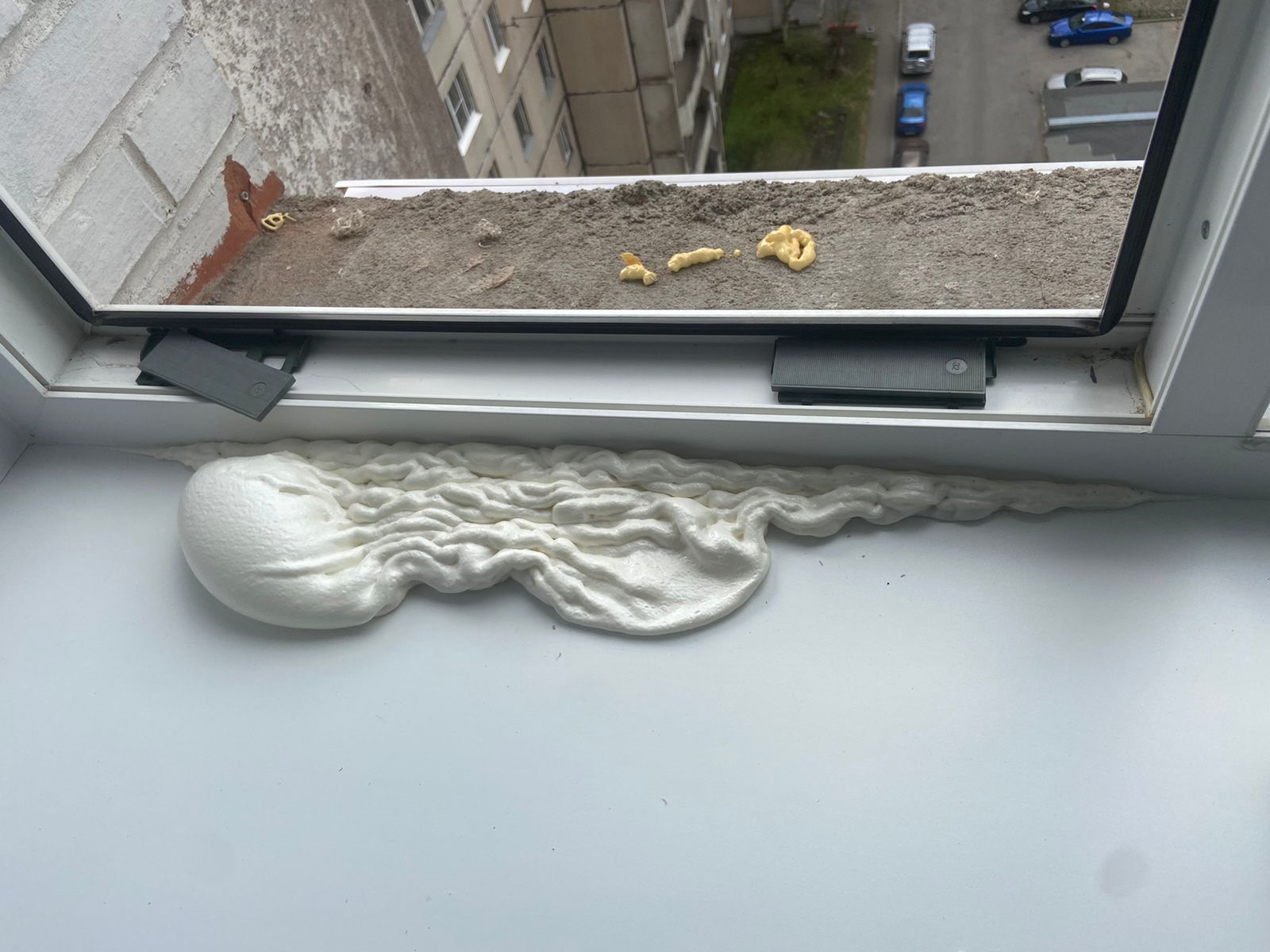

Продувается походе по стыку рамы и импоста. Крепление импоста через раму насквозь. Не подлезть без демонтажа окна. И, на снимке видны щели по бокам. И, похоже не пропененно нормально снизу рамы. Выход = снять отлив, расковырять (если есть что) пену под импостом. Между кирпичами и профилем сделать подкладку, чтобы исключить провисание рамы. Но без фанатизма, чтобы горб не сделать. А потом очистить шов .под рамой от мусора и пропенить заново. По возможности с заходом под подоконник, но опять же без фанатизма.
Когда пена отвердеет вернуть на место отлив. А щели на стыке рамы и импоста заделать герметиком или космофеном для пвх.
На мой взгляд, самый верный совет. Единственное, что бы я добавил, снять и укоротить штапик, прилегающий к импосту, на длину, равную толщине зазора. И установить его обратно уже после того, как прижали раму к импосту.

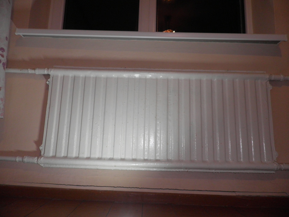

а есть фотка того что под окном?
от пола до подоконника
Есть фото.
на первом фото батареи не увидел
по этому уточнил

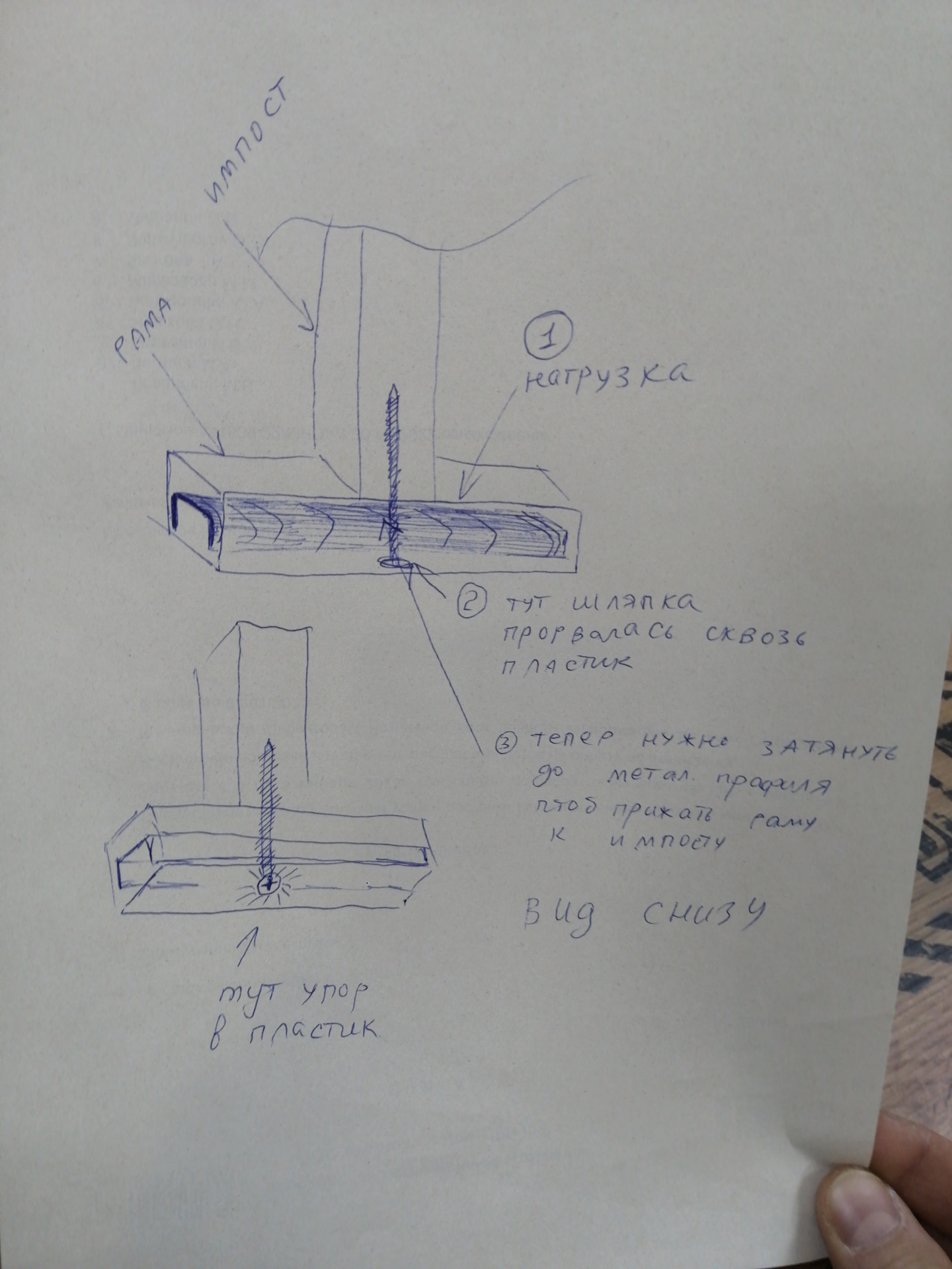

Импост зафрезерован с браком, нет идеального примыкания к раме, либо вперед наружу смещён либо во внутрь, скорее всего 1вариант, можно попробовать промазать герметиком только не акриловым, а также в паз где резинка вставляется сдвинуть её и через шприц под импост закачать герметик тоже, но с глухой стороны желательно тоже сделать, но без нужного навыка вставить спд и заштапиковать чревато трещиной, т.к эти вкладыши надо уметь поставить заподлицо под спд.
Пластика окон по состоянию на 2016 на всех профильных системах эти места делало под герметик.В его случае нужна переустановка, подставочник тоже пропускает
Согласен, технологии усовершенствуются, ныне естьколбаски
Мы на всех изделиях снимаем подставочник и клеим узкий псул и на пять саморезов при стандартном изделии.Были случаи когда подставочник выстёгивался в процессе монтажа
Cosmofen plus-s SL-660.220 жидкий пластик, замазать в щель по периметру, когда тепло, но возможно ходит окно по осям и герметик придется обновлять
У тебя задувает в сливные отверстия. Импост неплотно прилегает к самой раме.В этот зазор холодный воздух и проходит.И соответственно выходит в помещение уже через зазор который ты отметил.Руки оторвать производителю этого окна.Заливай жидким пластиком зазор между импостом и рамой.Я поставил лайк на фото где хорошо видно данный зазор.Только заливать надо в плюсовую погоду.Жди весны.
А вот и не совсем вы правы. Заливать надо на холодную погоду, чтобы из за сужения щель раскрылась максимально. Проходил подобную процедуру, выше описал опыт.

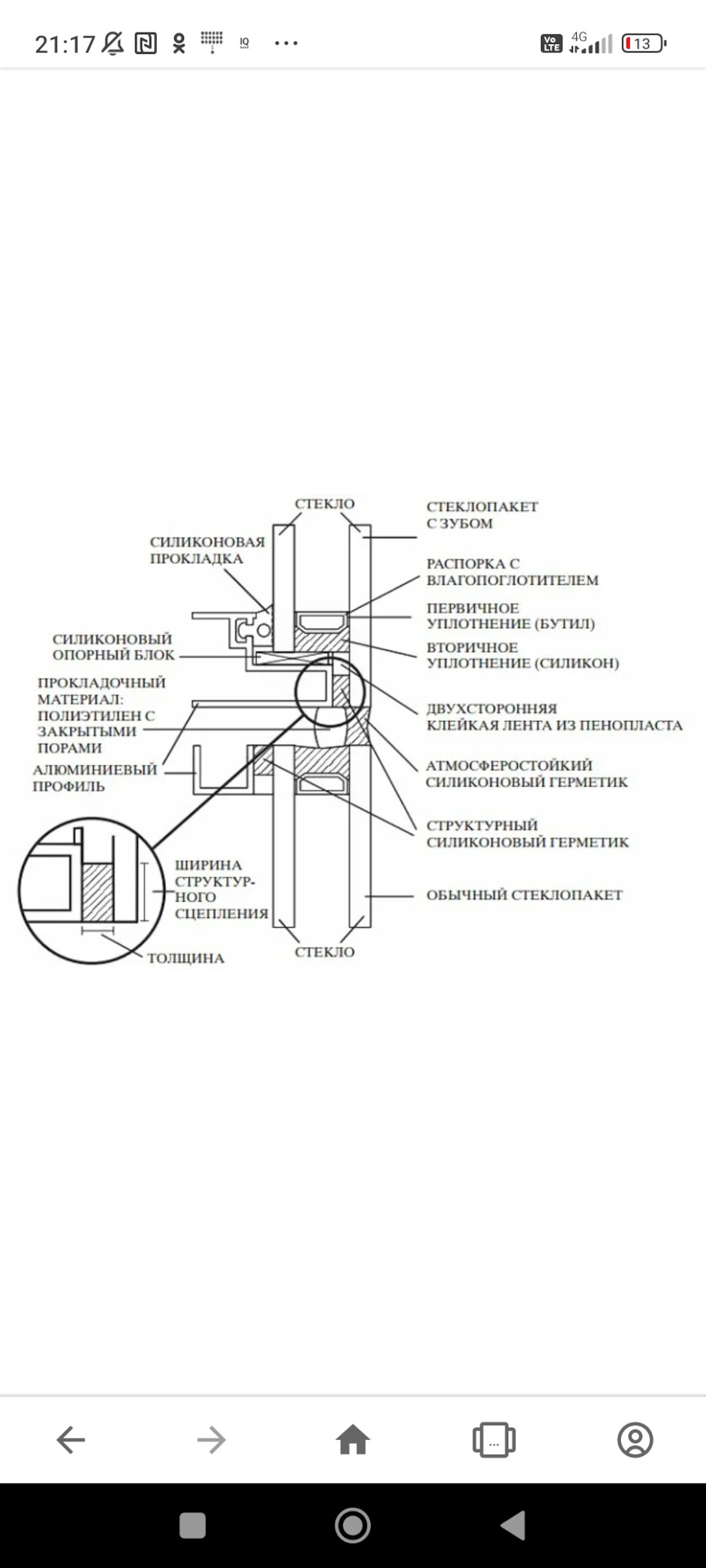

По ГОСТу даже сборка алюминия подразумевает использование герметика
С этого места попордробнее.Работаю сборщиком ал.конструкций 10 лет, силикон +порошковая краска, чтобы в цвет, только если накосячишь, а так никакие герметики- силиконы не используются.По теме челу уже много раз написали, вызовешь по гарантии, силиконом мащнут и все.По поводу вентиляции и рекуперации, ща те насоветуют так на 3000$ установку.По поводу польского производства окон, дверей и витражей, не надо идиализировать, все как и везде.Да у Поляков покупают много из за цены и например Нидерланды нет у них производства окон и дверей, поэтому чуть ли не вся Европа прёт их с Польши.Зависит от качества материалов(профиль, фурнитура) и производства, чтоб не на коленке делалось.Зачастую производство одно, а контор продающих эти окна целая куча.это фирмы зачастую не имеющие своего производства, а имеющие штат монтажников, хотя монтажников бывает в штате тоже нет.
С каким профилем работаешь, алюминьщик? И какую продукцию выпускаешь. Проведал не в сщёт
Это тебе так для начала и для общего развития
То, что ты скинул, делают на монтаже. Силикон для стеклопакетов.Мне не нравится твои понты, поэтому пошел ты на хрен.Понтоваться не надо, глаза разуй, я написал что работаю на сборке в цеху и редко выезжаю на монтаж.

Еще вопрос. Вентиляционное отверстие по середине рамы- это критично ? Не знаток я в этих делах. И если вы работаете с окнами, скажите свое мнение.
На окно шириной около 2 м, с внешней стороны фрезеруется 2 отверстия по краям, см 10- 15 от края.С внутренней стороны фрезерум под каждую створку по два отверстия.Т.Е. в вашем случае отверстие по середине для конденсата мы не делаем.И ещё они делаются на разных уровнях, если вы представляете профиль рамочный в разрезе, там как бы камеры.Если вы возьмёте посмотрите в эти отверстия изнутри, то улицу вы никогда не увидите.так ка отверстия на разных уровнях.Вам правильно люди посоветовали вначале, чтобы самому найти причину, начните с малого, засиликоньте импост сбоку где щель, посмотрите, потом снимите пальцам пластмассу с отверстия под конденсат под импостом снаружи и тоже засиликоньте его и будете смотреть есть ли улучшения Свечка с огнем вам в помощь, по отклонению оня в сможете точно понять в каком месте дует.Когда поймёте в чем причина, по весне сделаете все качественно с помощью космофена.Вам ещё советовали сделать прижим посильнее, там в торце створки есть эксцентрики(бобышки) с помощью крест отвёртки или шестигранника они крутятся и можно отрегулировать прижим.Посмотрите на остальных окнах есть отверстие под конденсат снаружи рамы под импостом?
Спасибо. Буду изучать. . Посмотрел все окна одинаковые. У всех отверстие под конденсат по центру.

Средник между створками называется "импост". Как это исправить я наверно не подскажу, могу посоветовать изменить запись примерно на формулировку — "окно продувается на стыке импоста и рамы— как исправить" большинство профессионалов регулировки пройдут мимо, те кто поймёт-возможно дадут совет, но уже по делу.
Большинство профессионалов, к сожалению, знают не больше автора. Поэтому 4 из 5 ПВХ окон — с подобными проблемами.
Промерзают по коробке, дует из всех щелей отрегулированы до упора и затирают, капельники сделаны напротив импоста.

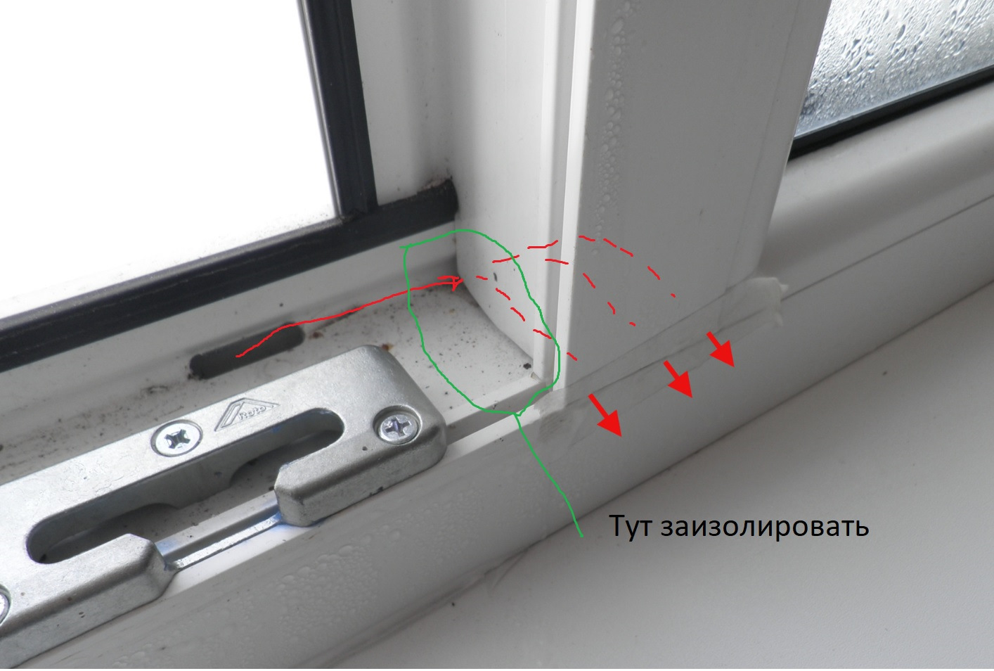

Не через резину дует, А через раму. Смотрите фото.
Снимать подоконник и перепенивать, установщики пеной из говна задувают, чем дешевле тем им лучше ☝🏽
Если продувание происходит под подоконником и в нижних углах, снимать подоконник не обязательно Это трудоёмко грязно и пыльно для помещения. Куда проще снять отлив и качественную запенить контур обращая особое внимание на углы
Для начала… снимите отлив с наружи. Протыкайте пистолетом вдоль окна и дуйте пеной…многократно и под самое нихочу…Старая пена держит уровень всей констукции. Новая заполнит все что можно…И заизолирует. Далее отлив на место и смотрим. Если останется, то это по резинкам-крутите экцентрики.

Так же добавлю что у меня на всех рамах стык ровное сделан, а у Вас заметна щель ближе к наружной части окна, возможно лучше промазать санитарным белым герметиком.
Герметик, промазать.Створки отрегулировать.

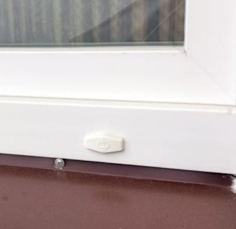

На окне, в нижней части рамы, есть сливное отверстие для конденсата, оно связано с атмосферой, для его вывода наружу.
Поэтому ветер проникая через это отверстие и через нижнюю часть вертикальной стойки рамы, где эта сумасшедшая щель и продувается через стык внутри помещения. Что делать решай сам, то ли герметизируй силиконом эту щель, либо затыкай на зиму козырёк слива с улицы. Вот фото твоей проблемы:

данное место не клеится а просто вставляется при сборке в фрезерованую часть, нормальные сборщики там кладут герметик.
потому и дует
в углу там часто стоит уголок фиксирующий соединение, снять его, засверлиться, и запенить.
как пенить в местах где нет доступа влаги это чуть чуть отдельная тема.

Изготовители окон не спаяли профиль, а просто скрутили, потому и мост холода, руки бы им поломать!
Импост не сваривается, а прикручивается. В данном случае, судя по фото халявная сборка и установка.

Автор, вот тебе мой совет. Найди грамотного установщика окон, с приборами . Пусть он всё проверит и влажность, и утечки тепла, и качество заменяемость объёма воздуха, по остаточному СО2, если я чего не путаю. И заодно правильно отрегулирует прижим окна. Всё!
Стык промазать герметиком в цвет, либо силиконом сантехническим, по хорошему нужно промазать примыкание импоста у мех.соединения сверху и снизу при открытой створке(скорее всего не до кручен шуруп притягивающий мех.соединение через раму).Посмотри примыкание импоста с улицы, там тоже может быть зазор.Резинки уплотнительные смазать обычным глицерином или силиконовой смазкой, обязательно дважды в год, с зимы на лето и с осени на зиму. Переводить запорную фурнитуру в положение зима не стоит, либо на крайняк повернуть цапфы на 45°.
Похоже так сквозит.
Замазать стыки профилей космофеном.

Вот для примера я поставил себе окна в 2019-м году. Толщина профиля 8,5см. Тройной стеклопакет, тройной уплотнитель.
А вот интересно. На сколько окна из 3 стекл луче держит тепло ?
На много лучше. Уж поверьте, есть с чем сравнить.

Если дует — то уплотнитель не прилегает к окну. Дальше два варианта — или уплотнитель г… или окно не отрегулировано.
Тынц: oknagm.ru/helpfull/regulirovka-plastikovyix-okon
А если вертикаль где петли нормально не прижимается то как регулировать?

как проверяли место "протечки"?
А тут мне мысль пришла как проверить можно. Поскольку первый этаж, то компрессором в вент. дырки подуть, а с другой стороны водичка с мылом на стыки.

Вчера сильный ветер как раз с той стороны дул- вот и заметил, случайно. Вещи с подоконника собирал и чую ветер в руку дует. Я потом с кисочкой тёплой водичкой с мылом еще помазал, думал мыльные пузыри появится. Но нет, уж очень сильный ветер нужен в током случае.
Если пузырей оттуда нет, может дует из стыка рамы и подоконника? Он там рядом.
Да- тоже вариант.

Я бы распакетил не откыываюмую створку, в перемычке просверлил отверстие ближе к примыкания, залил воды, а после пеной задул, конечно без фанатизма. Потом собрать обратно. Вот только влага на стекле, на мой взгляд ее не должно быть.
А зачем воды туда ?
На мокрую поверхность адгезия пены лучше.
Но я бы отложил все работы до лета. Возможно окно само смонтировано не правильно.

Видимо стык собран на производстве без герметика.

ну дует с наружи, снимаем капельник и льем пену или ещё что есть, скорее всего где то чуть не допенили.
Не знаю- через подоконник дует или через эти вентиляций, или через стык ?

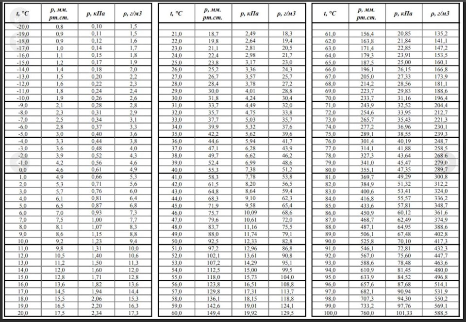

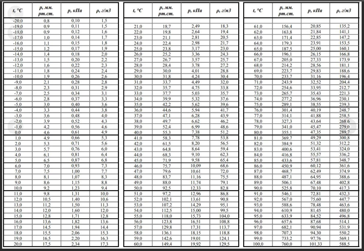

Нормальная влажность в жилом помещении: 30–45% зимой и 30–60% летом
… ниже таблица, смотрим мах содержание воды в воздухе в зависимости от температуры
Вентиляций в доме нет.

Снаружи надо глянуть на сливных каналах есть ли такие заглушки. Из за их отсутствия может задувать в раму и там далее через щели выдуваться во внутрь.Ну и при -15 внутри облединение, там видимо и между стеной и рамой плохая термоизоляция.

вертикальную часть просверлить и через отверстия гермета налить жидкого или клея. чтобы заполнил изнутри все щели. можно и монтажной пеной дунуть внутрь. ею же под отливом хорошенько пройтись втыкая поглубже и на хорошей подаче открывать, тогда есть шанс, что во все полости заползет
Как вариант… Если просверлить то в коком месте, тут еще подумать надо.
10-20 мм от низа

Вот на фото пометил, где дует (не через резину!).
Сейчас, чтобы не снимать окно, остаётся только замазать
Согласен. Тут не критично, до весны подождет. Вот станет по теплее- буду разбираться. Самому интересно как я прошлой зимой не заметил. Вот вчера сильный ветер был как раз стой стороны, и почувствовалась.

Всё просто: на производстве чтобы импост вставить в раму его торцуют наборной фрезой, в вашем случае его просто плохо зажали в станке и при торцевании он сдвинулся немного поэтому криво торцанули и поэтому он плохо прилегает, а задувает через вентиляционные дырки, которые на улице, они сообщаются с продолговатой дыркой внутри окна, ровно возле импоста, а дальше дует под импост и в квартиру
Буду искать бумаги на гарантию. Если не найду, придется самому исправлять.
Bratshadow
Я как раз понял где дует. Как исправить сложно посоветовать. В вашем случае импост притягивается к раме или винтом или саморезом снизу. Внутри профили нижнего(да и остальных) должна быть железная штука, винт или саморез когда снизу прикручивать то останавливаются чуть придавив пластик. Я считаю что правильно когда этот винт проходит дальше, упирается в железку и уже за неё прижимает раму к импосту. Вариант с упором в пластик тоже имеет права на жизнь, но при монтаже под импост положено ставить упоры пластиковые и вместе с ними запенивать. Допускаю что они стояли при монтаже, когда все запенили выдернули и допенили, бывает сквозь них сифон т. В результате вся середина висит на пене, предположим что была нагрузка в районе импоста внизу, там ногой уперлись когда тянулись мыть окно или свисали чтоб посмотреть вниз.
Подробно объяснили, спасибо. На сколько понял дует как раз через отверстие где саморез ? Причём охлаждает всю эту раму ?
Нет, дует стык импоста и рамы потому что саморез перестал притягивать нижнюю часть рамы к импосту.это относится строго к тому месту о котором говорим, если дует ещё где-то и как вы говорите вся рама холодная-могут быть ещё приколы. Возможно у вас были монтажники от бога.
Посмотрел еще раз. На руку вроде одинакова температура на раме. Надеюсь рама цела.
