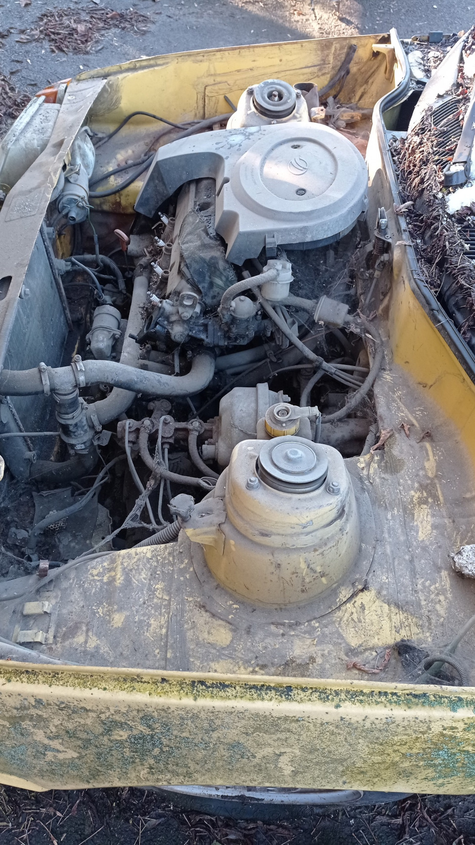

Двигатель. Постепенно высыхает маслянная плёнка на всех деталях мотора и начинается процесс коррозии, ведь под клапанной крышкой всегда образуется конденсат от перепада температур. Кольца высыхают и начинают терять свои свойства, залягают, как говорят в народе. Клапана иногда зависают, гидрокомпенсаторы тоже залягают, это все индивидуально, скажу лиишь одно — если в моторе "гудрон" из за старого как мир масла — ничего там не заржавеет и такой мотор лучше сохраняется за время десятилетнего простоя, а чистенький казалось бы примерный движок потом можно выкинуть на помойку. Если в системе была вода — смерть блоку цилиндров. Если палёный антифриз — смерть всему мотору и ГБЦ, также всей системе охлаждения. Многое я видел, что происходит с дешевым подвальным Фризом за пять лет в машине. Можно ложкой черпать, как сахар! А прежде чем он превратится в сахар — разъесть всю головку до таких раковин, что никакая фрезеровка и сварка не поможет! Помпе отжирает полностью крыльчатку, проедает насквозь толстенные стенки ГБЦ!

Навесное двигателя. Стартер. Всегда ржавеет и закисает бендикс. Карбюратор — высыхают все прокладки и мембраны, все уплотнительные колечка, все начинает сцать из всех щелей при подаче бензина, бензонасос вообще можно сразу выкидывать, ЭБН может сохранить работоспособность, а механический почти всегда умирает.

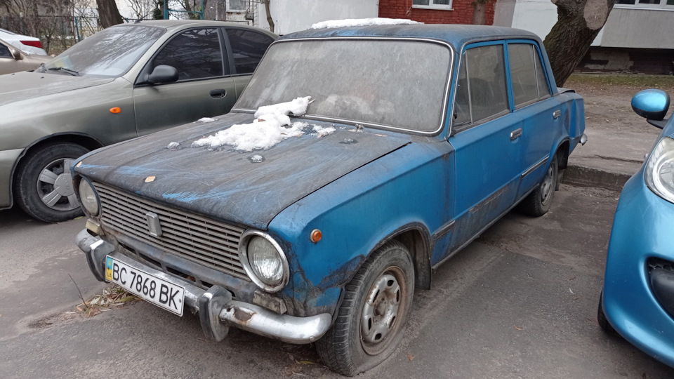

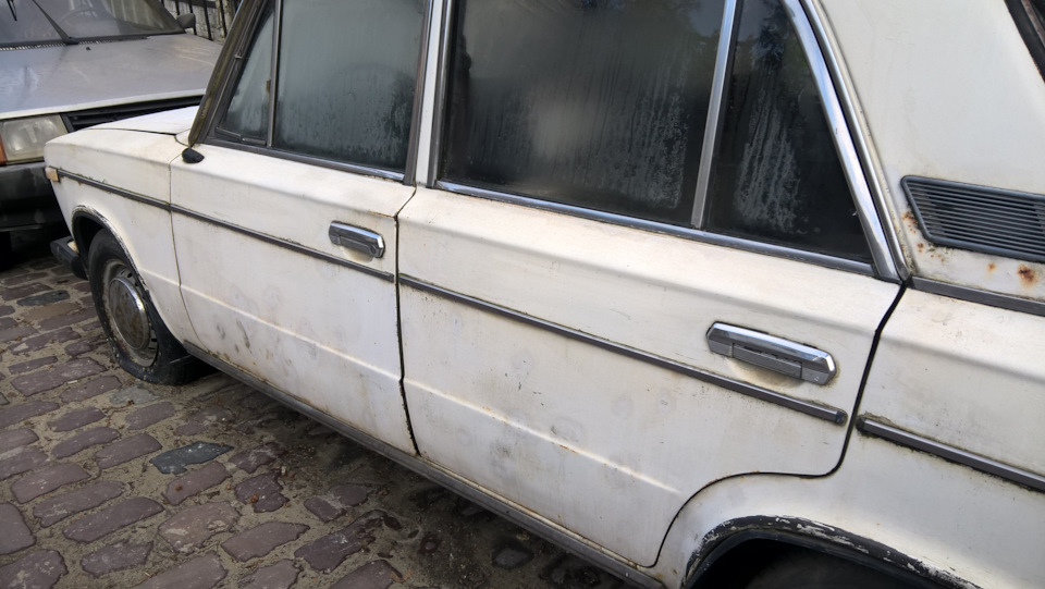

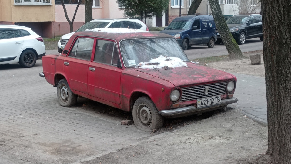

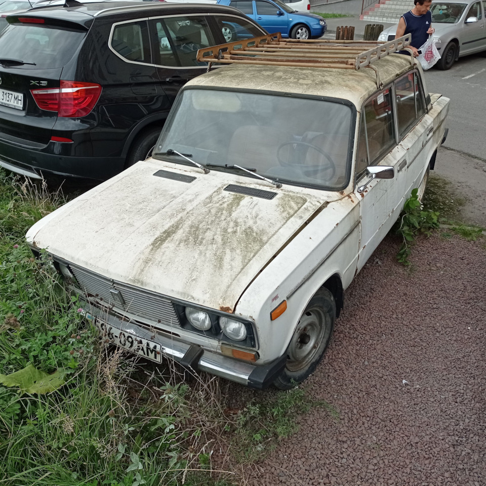

Кузов. Это всегда гниль, мох, цветение, выгорает краска, грязь въедается в структуру ЛКП. При простое машина гниёт в два раза быстрее, чем когда она ездит.
Оптика тускнеет, колеса приходят в негодность, резина на помойку всегда, она то может держать давление, но вся в трещинах и становится квадратной при езде.

Желтая таврия особенная жесть! 😳
От климата тоже сильно зависит. Я сначала не понимал, почему у Вас на фото все машины в какой-то чёрной саже? А это оказывается мох. В наших краях брошеные машины по много лет стоят, лак мутнеет, краска выгорает, но мхом не обрастают.
У нас очень высокая влажность

А желтые номера что означают?
в РФ желтые на автобусах одно время вешали.
Это номера организации или фирмы такси, уже не действуют
