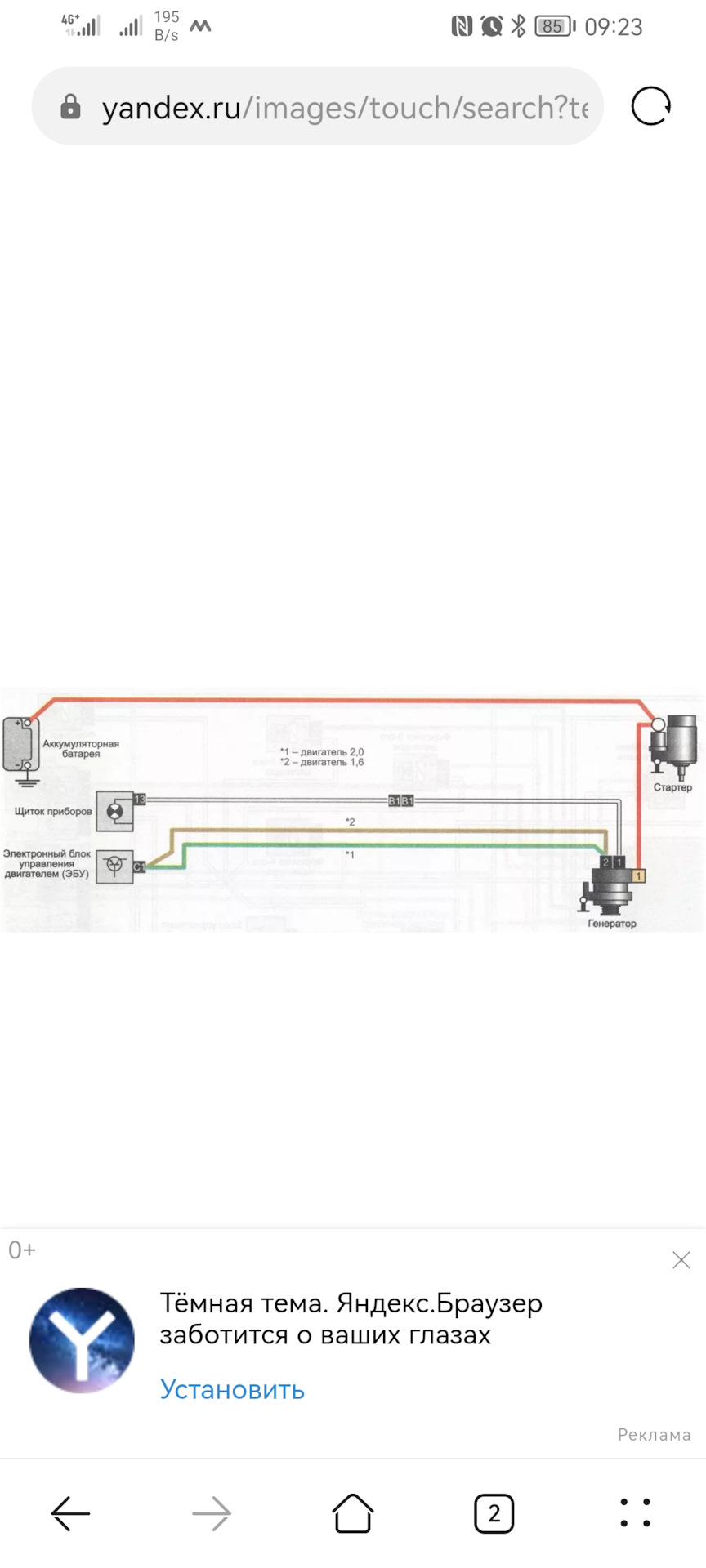

Здравствуйте!Недавно захандрил дастер, пробег 140000км.Запускаешь двигатель, начинаются провалы, чуть ли не до нуля.Поменял катушку-не помогло.При дальнейшем поиске, снял клемму возбуждения с генератора и о, чудо, машина заработала, все нормально, даже зарядка есть, только при включении зажигания не загорается лампа на панели.Перед этим, менял подшипники и щетки(перепаивал) на генераторе.Вопрос…Каким чудом есть зарядка при снятой клемме возбуждения и что вышло из строя?

Эт я понял, но вопрос был откуда берется напряжение для возбуждения генератора?
А Вы думаете, что генератору нужно постоянное стороннее напряжение для возбуждения? Ему нужно только запуститься, а потом он себя возбуждает своим же электричеством.
После запуска, со снятой клеммой, зарядка есть!
Sergun62
Это разве возбуждение там? Это вроде шина lin для управления релюхой…
А где же подводится возбуждение?
Нигде. Реле с микросхемой внутри(поэтому такое дорогое) . Само включает/выключает возбуждение. Ему не нужно опорное напряжение для включения…
Т, е, реле регулятор использует ток с акб для возбуждения генератора
Ага. Причем в состоянии покоя потребление тока мизерное… А после пуска само себя возбуждает…

А на лампочку что приходит, может все таки, +?тогда это и есть возбуждение.на уазе так делал, когда он не глох при выключении зажигания.А вот второй провод(на мозги), меня смущает, по нему, ведь может подаваться напряжение, по этому машина и работает не правильно

Питание на клемму возбуждения попадает двумя путями параллельно — с замка зажигания через лампу контроля и с дополнительного маломощного выпрямителя в самом генераторе . Первый путь пусковой, второй — основной, рабочий .
А вот что сломалось — загадка . У вас, похоже, в схеме ещё и КАН-шина задействована …
Кан шины нет
Может и так . Меня два управляющих провода в схеме Geldor смутили — ЛИН однопроводная .
