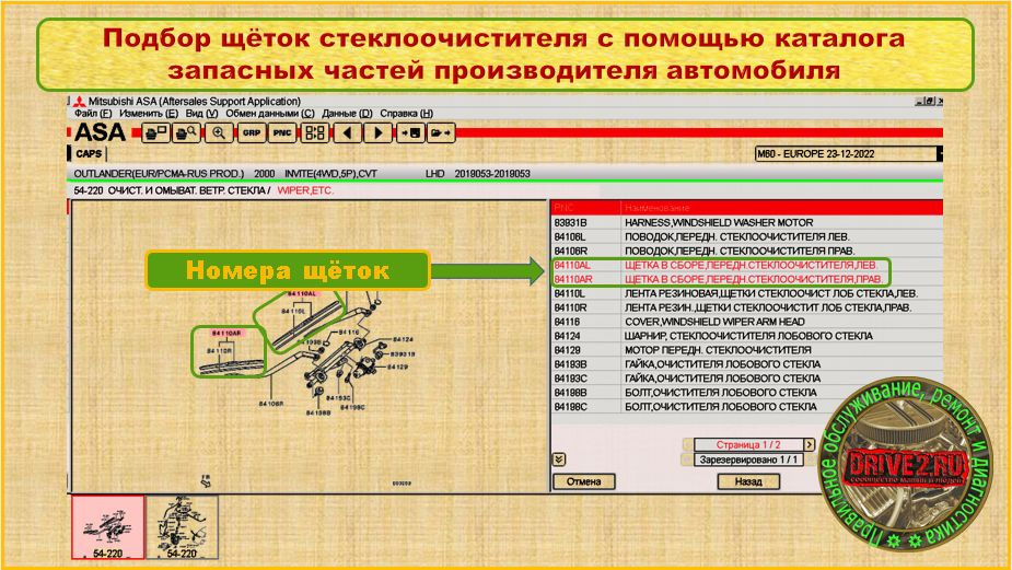

Конечно, если у вас под рукой каталоги запасных частей, вы можете забив свой вин, найти оригинальный номер детали и потом уже по нему пробить варианты необходимых аналогов.
И в этом случае есть два момента, с одной стороны где взять каталоги?
Это в принципе вопрос решаемый, т.к. многие каталоги представлены в сети и их можно найти, например на сайте elcats.ru, спасибо Exist'у за такой подарок человечеству. Но есть и вторая сторона вопроса. Во-первых, умение ими пользоваться, а во-вторых, не все вины "бьются", что тоже вызывает проблему.

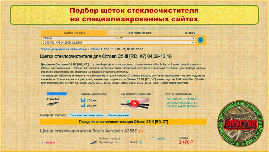

И здесь на помощь нам приходит всё тот же интернет в виде, специализирующихся на таких деталях как щётки стеклоочистителя, продавцов. Если набрать в поисковой системе слово "дворники", то нам выпадает несколько таких сайтов.
► Автодворники
► Мир_дворников
► Все_дворники
На всех этих сайтах есть достаточно простой алгоритм подбора необходимых деталей*. Подбор осуществляется по нескольким параметрам:
► по автомобилю;
► по параметрам;
► по номеру детали.
Первый параметр подходит в том случае, если вы не знаете: какой тип крепления щёток у вас, не знаете номера оригинальной детали и размера щёток. Вы выбираете марку автомобиля. Модель. Поколение и вуаля. Допустим у нас с вами ситроен С5 4-го поколения. И видим:
► Тип крепления: Pinch Tab;
► Размеры дворников;
► Видео с разбором как их заменить;
► И ниже список возможных вариантов с номерами деталей и ценами.

* Подбор осуществляется по большинству самых распространённых в нашем регионе автомобилей. Если у вас редкий автомобиль или это новая модель, то в этом случае подбор нужно осуществлять по каталогу запасных частей.
Второй вариант подойдёт нам в том случае, если мы хотим выбрать конкретного производителя и знаем серию щёток, тип крепления и их длину.
В третьем случае, если вы знаете код детали, то можете подобрать аналоги по этому коду.

Если мы посмотрим в каталоги производителей автомобилей, то мы реально сможем увидеть детализацию самих резинок щёток. Например:
► ВАГ (1K0955429, 1K0955429B, 1J0955429A);
► Вольво (314 907 22);
► БМВ (61 61 8 217 711);
► Митсубиши (64110L, 64110R, 8250А781, 8250А782);
► Киа / Хендэ (85214-68020, 98351-1R000);
► Тойота / Лексус (85214-33180, 85214-68020, 85214-60120, 85214-52110, 85214-78020);
► Ниссан / Инфинити (28895-1AA0A, 28895-1AA1A, 28895-JN20A, 28895-JN20B);
► Хонда (76622-STK-A02);
и многие другие производители.
