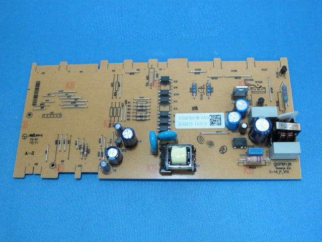

Для общего развития помещаю фото блока управления и его обозначения, может кому и пригодится. Судя по пустым местам на плате, существуют еще более навороченные версии блока управления…

А у меня сегодня накрылся горенье но замера шлейфа не помогла . Приговорили модуль управления за 20 тысяч . Думаю что делать теперь
На беко модуль горел. Отремонтировали 4,5т р причина поломки скачек напряжения. 5 лет отпахал, как раз гарантия кончилась. Хороший холодильник за 20ку не купишь. Проше установить релерегулятор в цепь в квартире или в доме или на крайняк на розетку холодильника чтобы снова не сгорел.
Как вариант другого мастера вызвать, что он сважет.
head379
Ремонт модулей холодильника goo.su/9xlfLyt
head379
Посмотрите, что за модуль стоит. Поищите по артикулу. Либо аналог .
Холодильник NRK6191TC вот такой холодос. А модулей много разных а какой нужен хз
Дык на процессоре написана модель. надо просто посмотреть.
Интересно: люди когда-то научатся пользоваться интернетом нормально?.. а не просто картинки вдуплять…
чел который объявил ценник за ремонт что сказал? что меняем?
remochka.ru/model/gorenje/nrk6191tc-22706 расклад по холодильнику
Судя по всему артикул платы: Плата управления Plug A6 070
(GR27019) (трудно судить не видя холодильник)
zipm.ru/goods/460552_elek…-dlja-holodilnika-gorenje
Она?
или тут:
partsbt.ru/zapchasti-dlja…enija-jelektronnie-bloki/
Либо это блок 413893: remochka.ru/rid/2759
этот же блок mixzip.ru/id/elektronnyy-…gorenje-666241-24663.html
Gorenje 413893 или 417490
или вот serviss-24.ru/catalog/zap…orenje-gorene-zch/188618/
