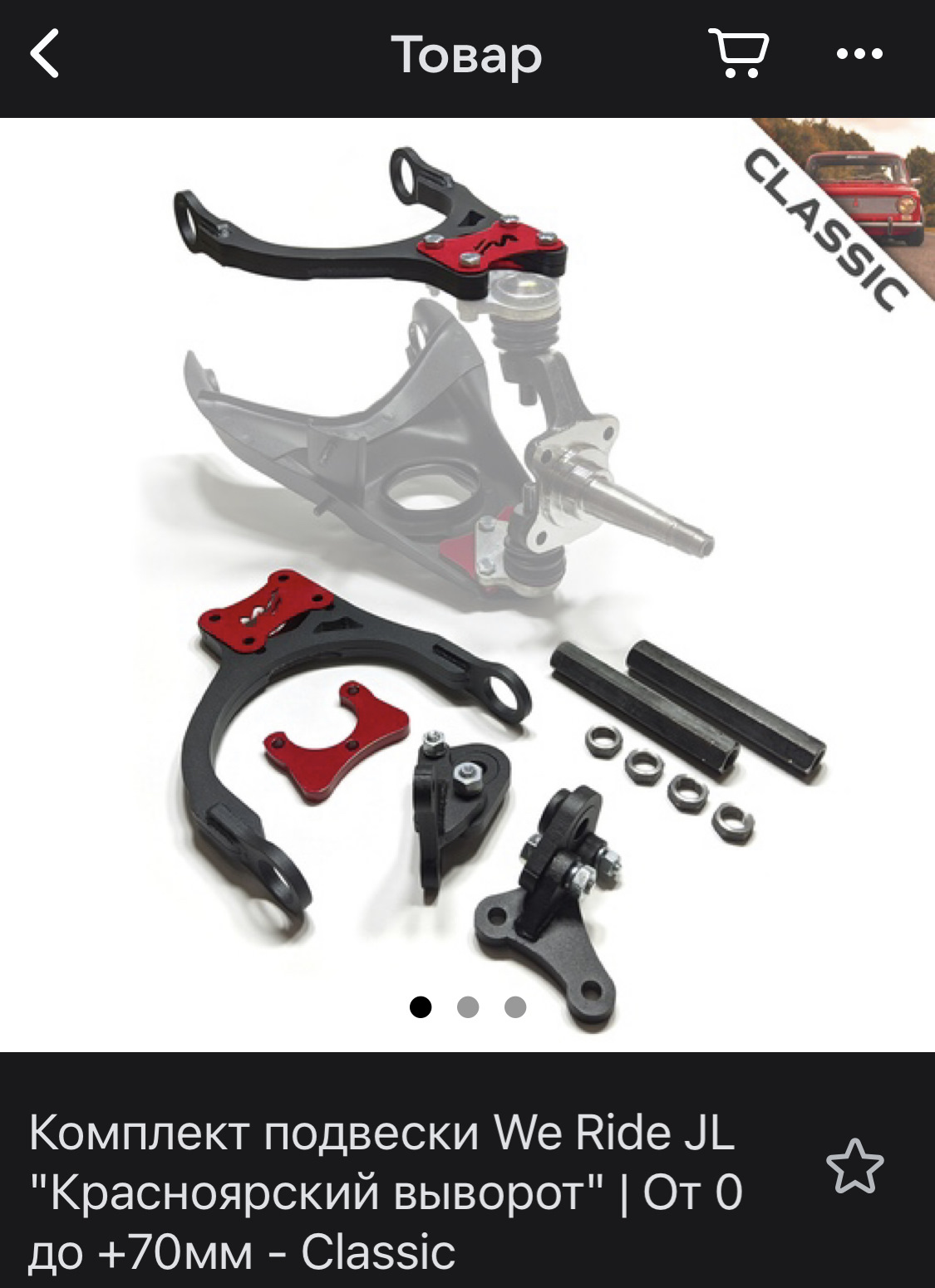

Цена? Дешевле чем тюнинг кулаки?
Какие тюнинг кулаки?)
Возможно речь про комплект от ВолгаАвтоПрома
Ну это разные вещи)

We ride, clubturbo, ещё кто то делал
Я подобного у них не видел. Только вот такие комплекты
Есть, с измененным расстоянием между шаровых и с осью под нерегулируемый подшипник
