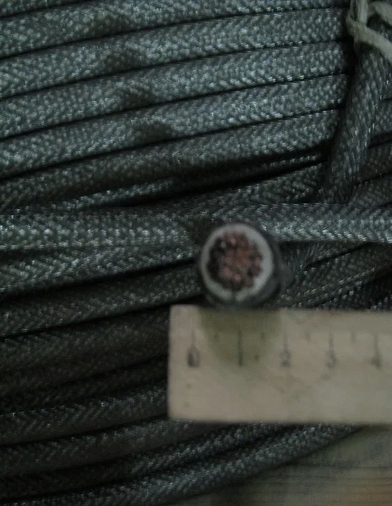

Так же не редко в автозвуке применяются промышленные кабеля (ПуГВ, КГ, ПВ3). В большинстве случаев их сечение выше брендовых, которые дороже в среднем в 2 раза, так что на этом можно прилично сэкономить.

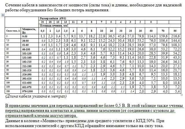

Именно поэтому, я приложу таблицу по подбору акустических кабелей исходя из их длины и мощности усилителя на каждый канал.

По кабелям, тут видимо с запасом указано, для перестраховки?

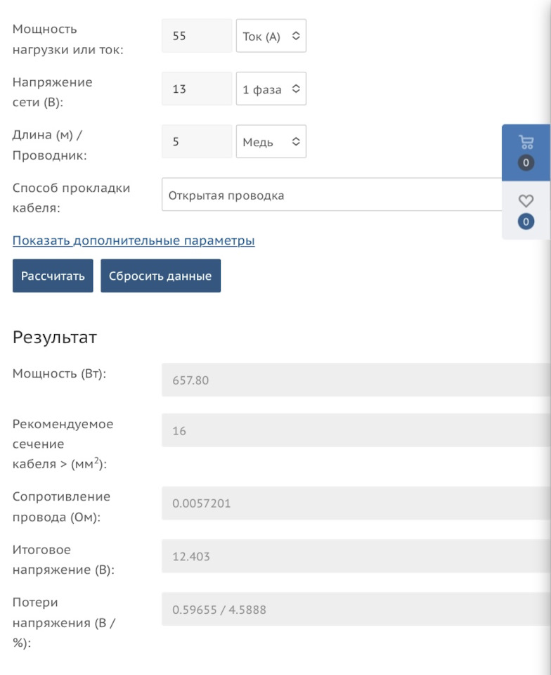

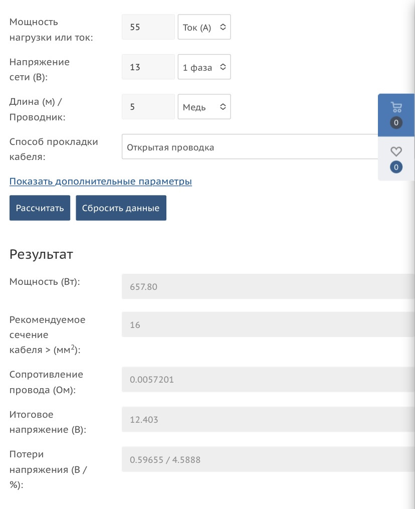

3. Сечения 10мм2 меди на плюс от АКБ достаточно под эту задумку?
1. Нет. Ставь кабель 25 квадратов и на него пред 100А если кабель медный и 80А если омедненный алюм.
2. При смене сечения ВСЕГДА должен быть предохранитель номиналом под сечение кабеля (можно найти в таблицах выше).
3. Нет, не хватит. Кабель 10мм не выдержит 55А исходя из расчетов. Ставь 25мм, будет хороший запас.
И еще. Номинал предохранителя подбирается не под общий ампераж всех усилителей, а под сечение кабеля. А вот кабель уже подбирается под общий ампераж усилителей. Как то так.
Большое спасибо! Где такой калькулятор можно найти?
kabel-s.ru/info/calc-kabel-sechenie/

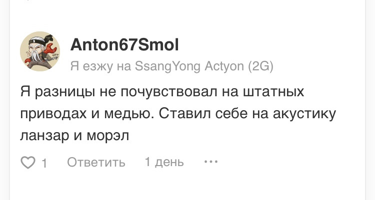

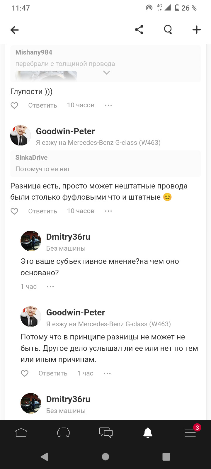

Разница есть, просто может нештатные провода были столько фуфловыми что и штатные 😊
Это ваше субъективное мнение?на чем оно основано?
Потому что в принципе разницы не может не быть. Другое дело услышал ли ее или нет по тем или иным причинам.
Вы даже не читаете, перечитайте вопрос выше
Я все читаю если отвечаю 😊
Не совсем так, там было два вопроса и вы не ответили не на один
Где тут 2 вопроса?
Это ваше субъективное мнение?на чем оно основано©
Ах это 😊
Это мнение и мое субъективное и объективное, если сечения вновь установленных проводов отличаются в большую сторону от штатных (а иначе нет смысла менять акустические кабеля).
Думаю, я ответил на оба вопроса 😊
Я вам скажу больше, если сечение штатных проводов позволяет пропустить номинальный ток, то от повышения сечения изменений будет ровно 0
Это заблуждение 😊

Разумеется 😊 Наверное не в курсе, что проводники можно по разному уложить при изготовлении кабеля и они бывают разных сечений 😊 например в тех же TCSS и AGSS в общей оболочке находятся несколько жил разного сечения, предназначенных для передачи разных частот 😊
Или можно жилы не свить а уложить в одну плоскость и потом обвить сердечник 😊
Или покрыть изоляцией не жилу целиком (как литцендрат), а обмотать спирально жилу скрученной лентой тефлона и после этого одеть трубчатый изолятор, что обеспечит площадь контакта изоляции с поверхностью жилы не более чем на 5-10% в зависимости от шага навивки 😊…
Или использовать вместо ПВХ или полиэтилена вспененный фторопласт 😊
Про красители даже заикаться не буду 🙈
Нормальная витая пара дает более чем достаточное для трешки в машине звучание. Дрочево с проводами в пюр пассиве, конечно, бесценно, но особо смысла не имееет. Имхо, конечно
Да, в процессорной системе все это менее заметно и кое что можно нивелировать настройками…
Goodwin-Peter
Нет. Играет роль строение кабеля, сам материал изоляции, жил и их геометрия, плюс реальное направление жил при укладке…
Сечение тоже влияет, но разумеется, при работе на вч, 4,5 квадрата явно избыточно 😊
А вот на миды менее 4,0-4,5 не желательно

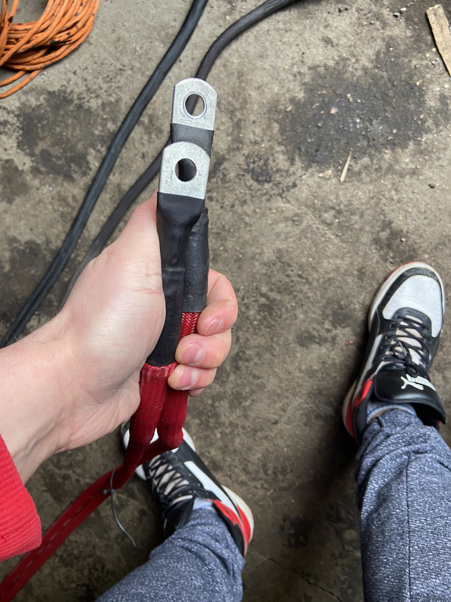

Сварочный кабель КОГ. гибкость потрясающая, двойная резиновая изоляция, гибкий даде на морозе -20
У меня из такого провода для прикуривания сделаны. но найти сложно
Сварочным резиновым проводам не место под капотом на постоянной основе. У них верхняя температура разрешённая всего лишь +50°С и устойчивости к нефтепродуктам нет. На прикуривание сойдёт, а вот для автозвука уже не совсем.

"Для новичков самый простой способ выбрать провода — воспользоваться данной информацией.
До 800 ватт — кабель 4Ga (25кв)
До 1,5 кВт — кабель 2Ga (35кв)
Свыше 1,5 кВт — кабель 0Ga (50кв)"
эту информацию лучше исключить из поста, она настолько бесполезная что смысл её теряется если человек прочитает оставшийся текст, а если не прочитает то даже вредная, так как он прочитает на коробках что у него сабвуфер 1500 ватт и динамики ещё по 150 каждый, это ему надо 50кв тянуть, хотя эти цифры ничего общего с реальностью не имеют, сам же пишешь дальше что провод подбирается исходя из номинала предохринителей, а на старте эта ерунда написана, и вместо трех таблиц можно пользоваться одной, вот такой
Если криворукий установщик не обожмёт конец в гильзу и не затянет, то результат выгорания будет тоже на лицо и судя по ошмёткам проводков на фотке, гильзы там не было… Информация конечно верная, но сделать самому и/или проверить после установщика и даже за собой, как всё затянуто и подключенно — необходимо.
Гильза желательна, но необязательна! У меня киловатник усь, кг35 на плюс, минус с кузова тоже кг35, без гильз заход в усилитель, 7 лет без проблем. Ну да — негров не слушаю, саб для музыки, а не для того чтобы говно выдавливало.
На многожильный кабель наконечник обязателен, не вводите людей в заблуждение
crow2012
Если у тебя оно работает, это не значит что всем надо плевать на элементарные правила. Пережимать винтом многожильный провод без гильзы нельзя
