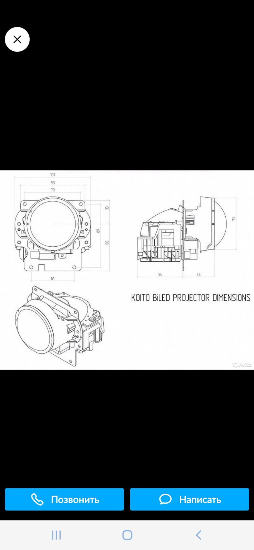

Помогите с выбором bi-led модулей.
Фары со штатным рефлекторным ксеноном, при установке линзы hella 5r не поместились в длину тк линзой она упёрлась в стекло фары, а колпачком лампы d2s в крышку фары, резать и пилить корпус фары не вариант, поэтому были установлены линзы 2.5 дюйма d2s которые на 2.5см короче чем hella.
слева Хелла справа мини d2s
отслужили они 8 лет и отражатель просто отвалился и повис на лампе.
Хочу уйти от ксенона и поставить bi-led из-за их компактности, на рынке очень много вариантов и я не могу определиться какие взять.
Основные требования:
3 дюйма
Свет белый 4500-5000К
Длинна не более 140мм
У нас в Астрахани +45 не редко бывает и линзы нужны с термо контролем
Надёжные и с качественным светом
Кто в теме подскажите проверенные варианты

Крепление какое нужно ? На гайку или шпильки ? Есть 2х чиповые модули 10.5 см длина до крепления маски. Одно из самых компактных и ярких на сегодня. Да и в ледах нет сзади лампы . Из можно куда глубже ставить
на шпильки. хочу все таки хеллу биксен поставить, сточить тыльную сторону лампы и припаяться к ней, и тем самым почти 3 сантиметра выиграть, если не получится то придется все таки отказываться от штатного ксена и ставить лед.

Сегодня разобрал фару, линза размером 10 см в корпусе ещё есть место пару см с натягом, короче решил я взять а3 Макс от озума, обновленная серия, они уже несколько лет на рынке и каждый год их обновляют, на валберисе заказал за 7 т, придут буду ставить и отчёт запилю
Если качество света не на последнем месте, то по распределению отличные а3мах, а13, zorkiy g11, diliht triled 2.
Не советую брать линзы мощнее 45w, естественно будут греться. И мощность света не показатель, пересветы ловить такое себе удовольствие.
Однозначно модули от Штирлица: shtirliznid
t.me/ledtechbeams
Если критична длина, то берите линзы с нижним расположением вентилятора. Устанавливать только врезкой в отражатель на шпильки, тогда в стекло ничего упираться не будет.
Визион неплохие и зоркий есть укороченные, Ф40 вообще классные.
Под ваши критерии должны подойти аозум а13. Короткие, на гайку, есть термоконтроль. У самого такие.

Если длина критична, то матричные линзы, они очень компактные, например mtf или diliht, как вариант есть ещё линзы у shtirliznid, но у него блок выносной
Я изначально к Мтф и присматривался, но многие пишут что куллеры сильно шумят
Оно на столе только шумят, в машине этого не услышишь, кулер который хорошо продувает не может тихо работать априори), если брать матричные, то оно практически бесшумные
