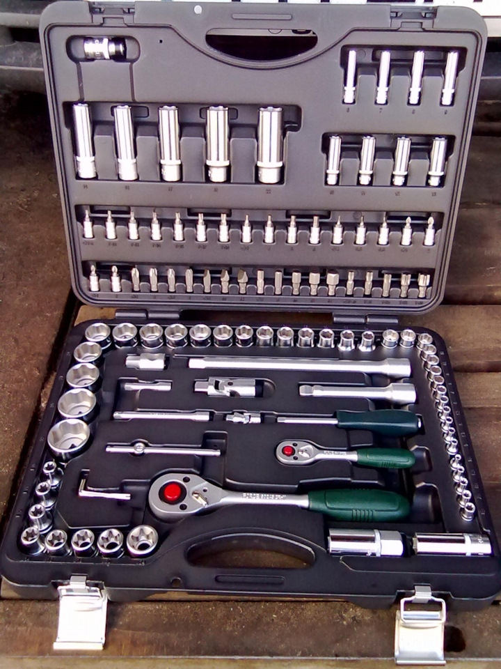

Сегодня пришел долгожданный наборчик с ozon. Корпус приятный. Давно хотел приобрести данный комплект и попробовать. Грани выфрезерованы достойно. Размерный ряд на фото.
Пользуюсь таким набором, правда покупал на aлиэкспреccе. Не удобно, что это не головки, т.е. ты набиваешь этот экстрактор на гайку, а потом трещоткой с головкой крутишь экстрактор. А иногда, когда нет места набить ее, пытаешься крутить — поднимаешь трещотку — а этот экстрактор сваливается! Если бы это была головка со стандартным квадратом — было бы удобнее. Еще неудобно, что некоторые экстракторы имеют нестандартные наружные размеры — типа на "16", "22" — не всегда есть подходящая головка. Ну и выбивать открученные гайки из этих экстракторов не всегда бывает удобно. Более удобным и качественным (да еще и более высокими) при той же цене мне показались экстракторы с картинки
Чем такой покупать, проще обратиться к ближайшему сварщику и попросить его сваркой прихватить сверху гайку. Ну если конечно у тебя слизанные гайки и обломанные болты не в системе. Но даже если в системе — гайки слизываются от некачественных торцовых головок или если отчаянно пытаться прикипевшую открутить рожковым ключом.
Ну если проще, то можно ехать по знакомым и за рюмкой горькой спалить машину. Имею и сварочный аппарат и полуавтомат. Просто зачем тратить время и усложнять процесс?
Усложнять в чем? Куда быстрее прихватить гайку к обломанной шпильке, чем шпильку пытаться рассверлить (попутно рискуя запороть резьбу) и в нее тыкаться экстрактором. Да и вообще скажу, что в сумме таких случаев, что гайкой прихватывать приходилось, за жизнь у меня раз 10 наберется, не все даже напрямую к машине имели отношение, чтобы ее спалить. А слизанных гаек вовсе не было, так как я никогда рожковым не пользуюсь, если все закисло.
Наваривать я делал если это возможно. Где не возможно высверливал и прогонял резьбу. Экстаракторами не пользовался, бесплатный секс не кто не отменял еще.
Проще? Бляха, ты серьезно? Вместо того, чтобы подойти к полке с инструментом, забить головку и открутить болт, потратив на это от силы минут 5, бегать искать сварщика и уговаривать его тащить аппарат?

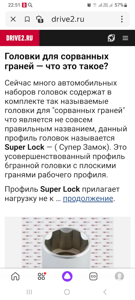

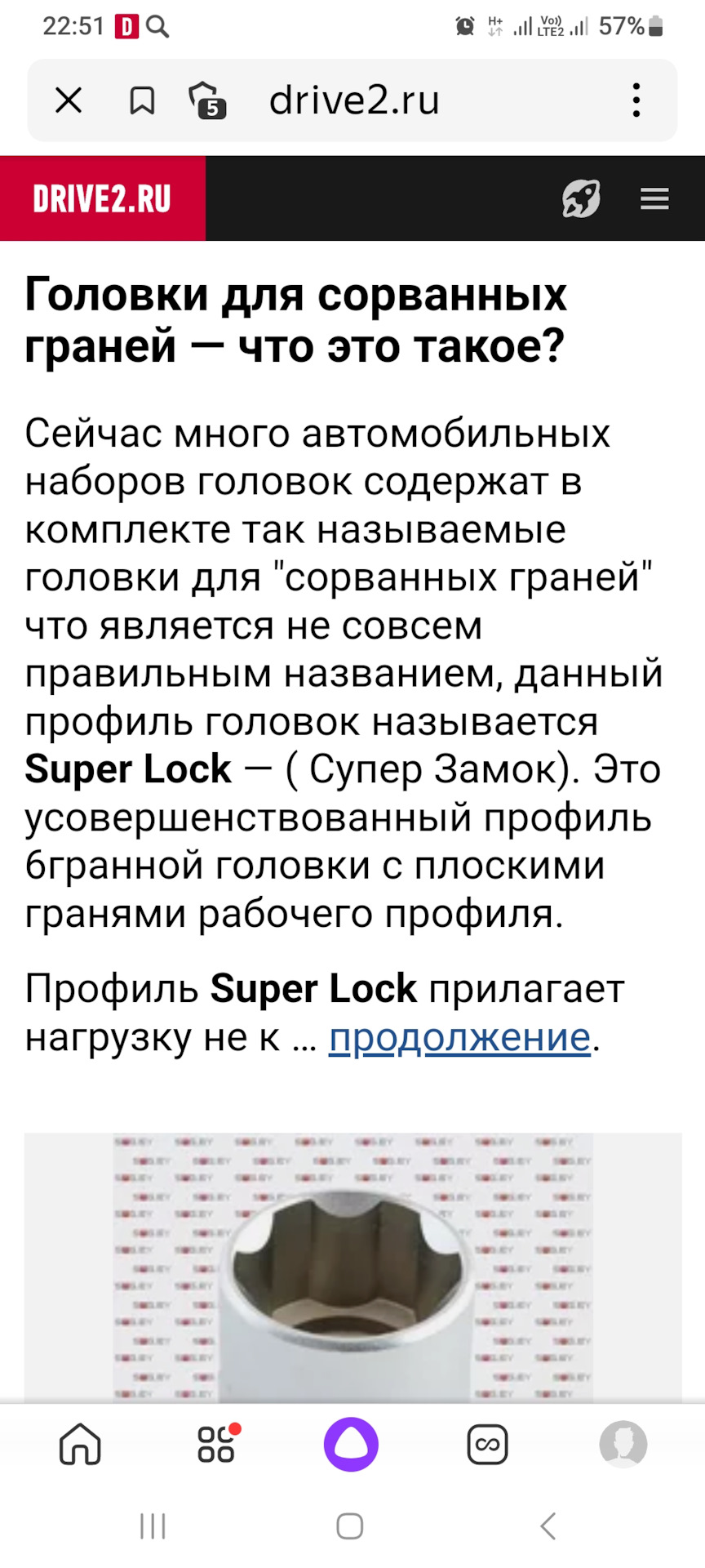

Так это не экстракторы.
Это головки для слизанных граней, "волчий зуб".

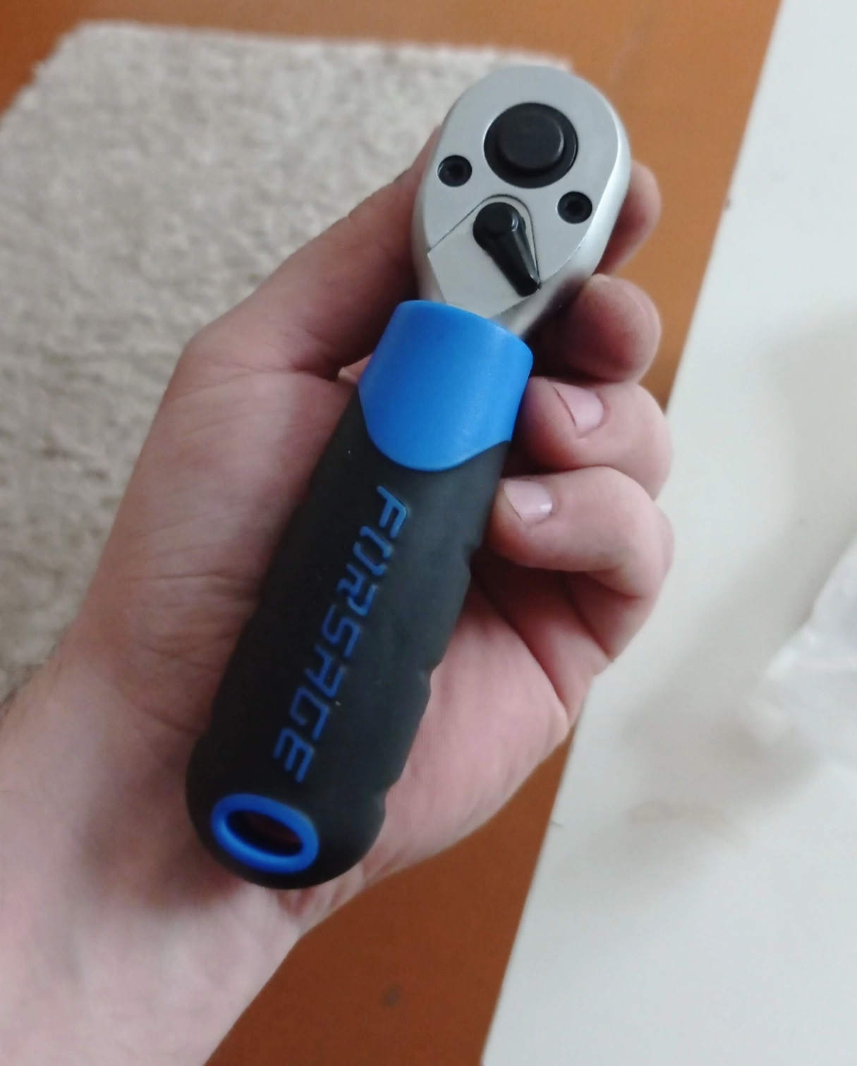

На 3/8 72 зуба у меня есть в комплекте от джони)
УКОРОЧЕННАЯ! Мелкая, очень прочная и вёрткая. Незаменимый инструмент в некоторых случаях
Ну, да у меня чуть побольше.
У меня руки очень мелкие и тонкие если что

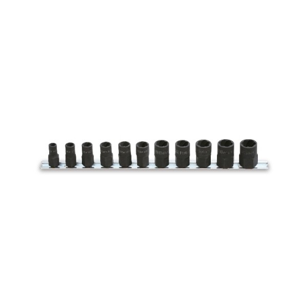

Не знал, в наборе они у меня оказывается есть, бергер 142
LA2-Orsha
Что за набор такой? Есть фото или ссылка?
Тот же самый форс 108
Спасибо. Теперь понятно, что за головки такие. Встречал, но не думал, что это для этих целей.

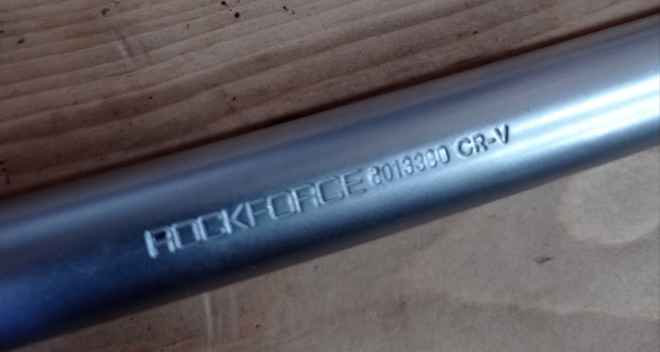

Я такой себе возьму. На 1/2 430 есть, на 215 на 3/8. У Джоника такая же ручка, только цена выше 1.5 раза. Квадрат если что поменяю от другого производителя.
Ну вот теперь слушай мои соображения. Что я тебе скинул — это 3/8 300мм. И то, он КОРОТКИЙ! 215мм — это вообще ОГРЫЗОК будет! Просто выкинешь деньги. Это короче обычной трещетки 1/2 из твоего набора. Зачем он такой? Проще говоря толку ноль, игрушка. На 1/2 я вообще 750мм купил, вот для него нет почти ничего невозможного.
