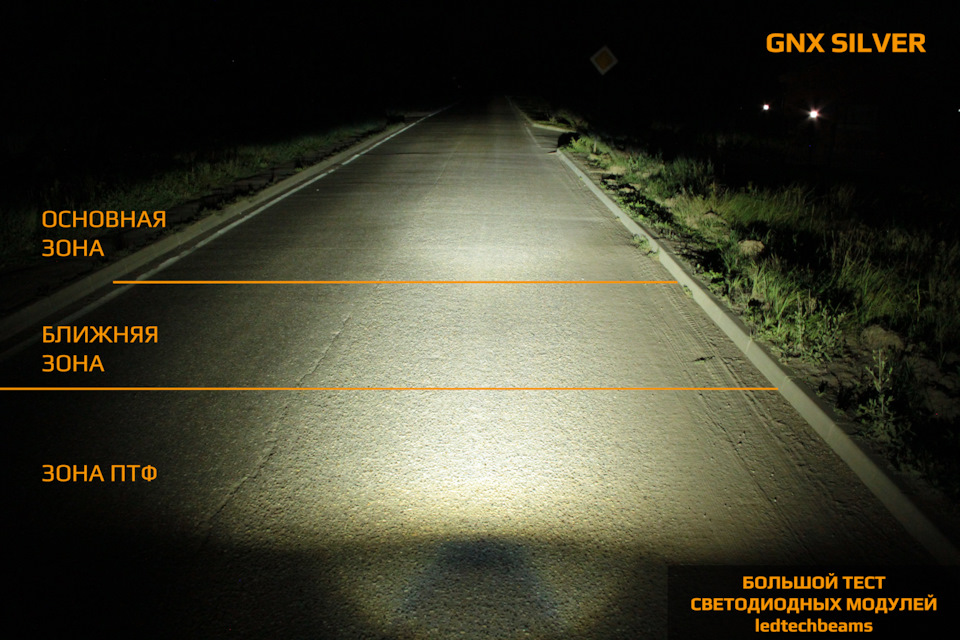

Gnx silver я бы в троицу включил, хороший свет и максимально схож с ксеноном ро температуре. Но есть один минус этотнизкая полка, я лично люблю высокие
Гнх норм, но есть вопросы к распределению света на дороге
Согласен, как-то странно во-первых полка с тенью, и само светорасределение . но за 9к на рынке лучше их нет это факт
Скажем так, светораспределение не очень, от слова совсем, с пятнами
В следущий серии покажу)
Я уж почти их заказал, эти гнх, потом увидел светораспределение на дороге, ну нахер

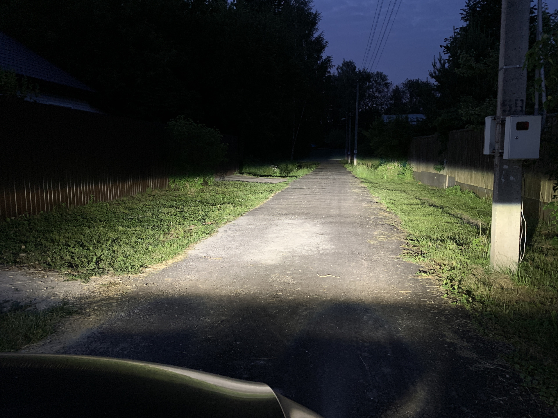

О каких пятнах речь, можно пояснить на фото? Я в Гольф 7 гнх сильвер поставил в июне. Чето не соображу о чем разговор. 🤷♂️
Пятна пересвета. На данном фото не очень понятно, нужно чтоб полотно было одинаковое
Еще такое есть. Но опять же и тут полотно вверз-вниз.
Видел мтф лазерджет, вот там да пятна и перья.
Белые пятна на асфальте, это сам асфальт, или?..
Да асфальт кривой и неравномерный.
