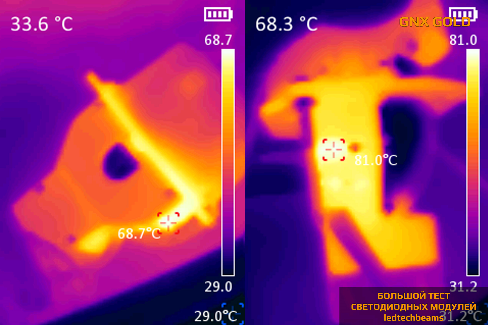

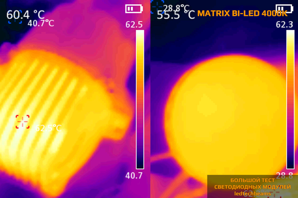

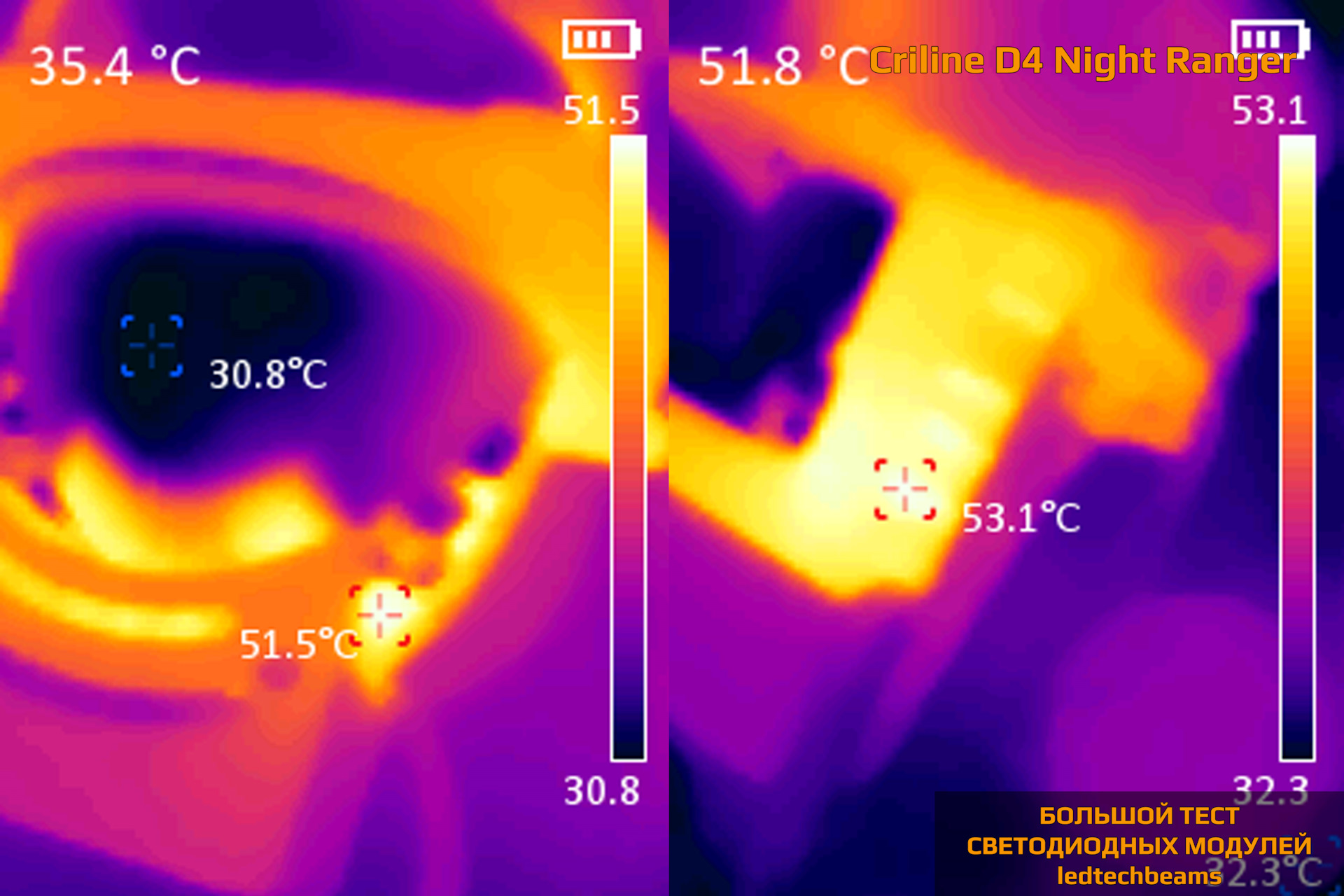

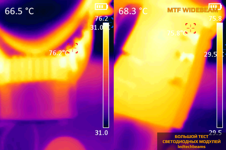

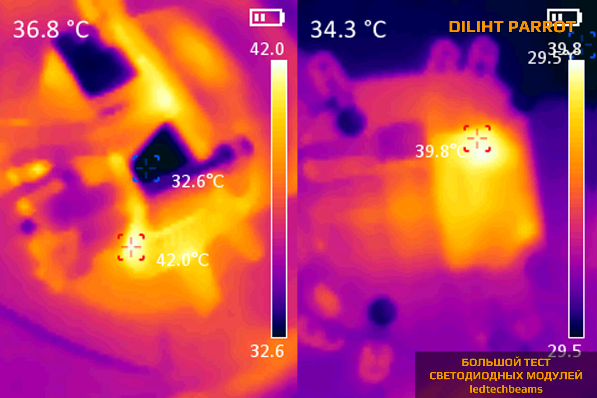

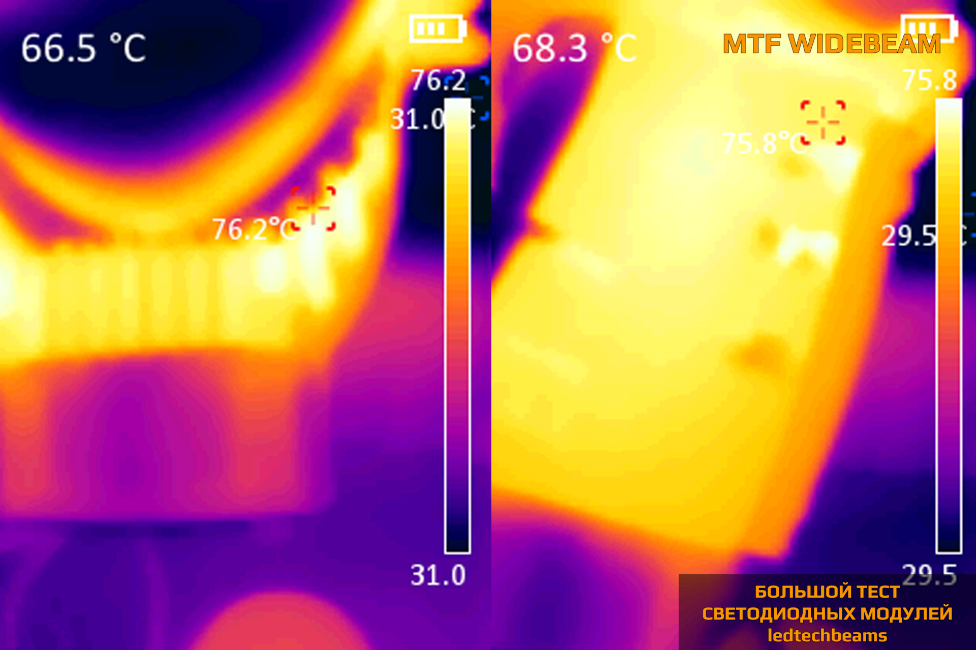

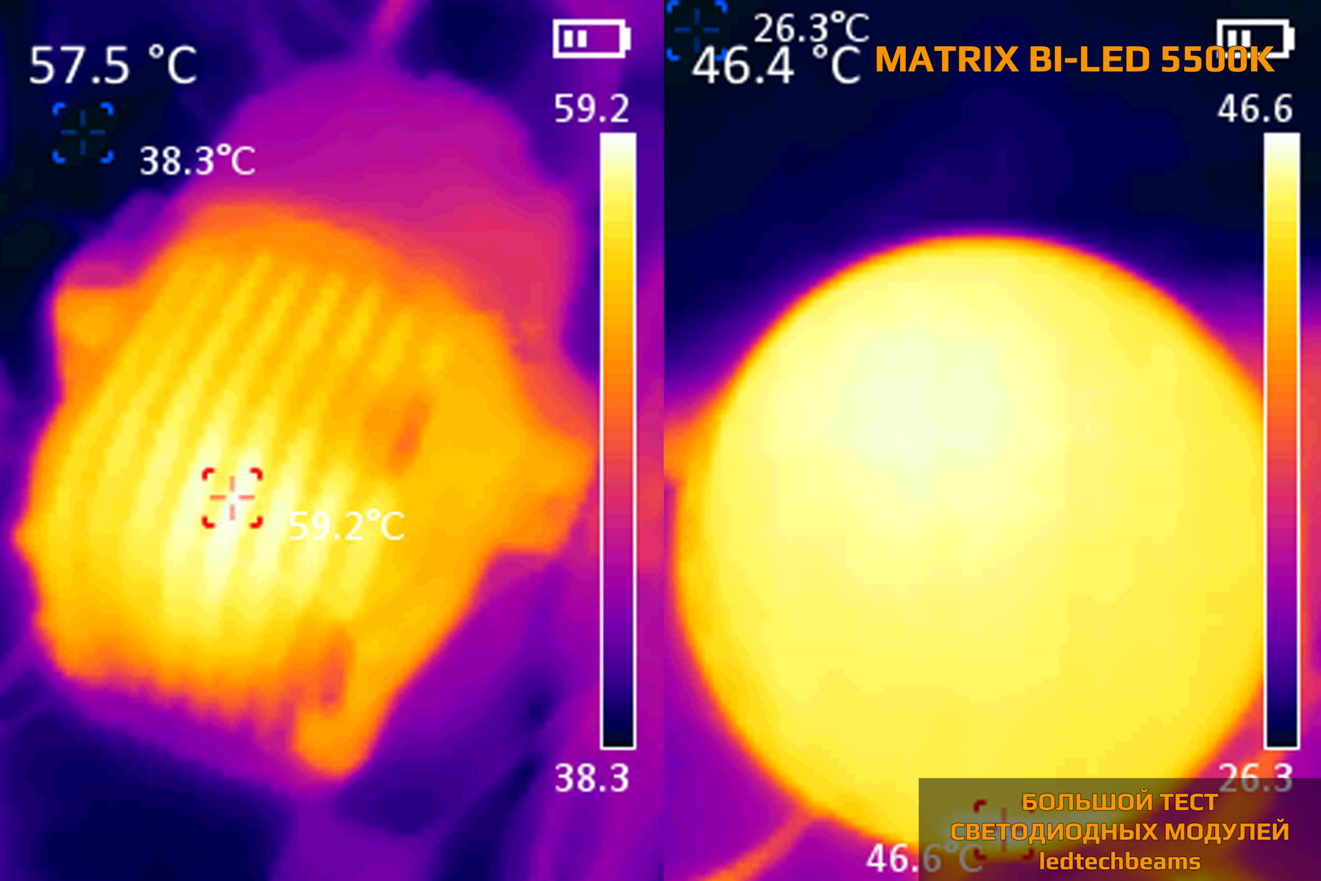

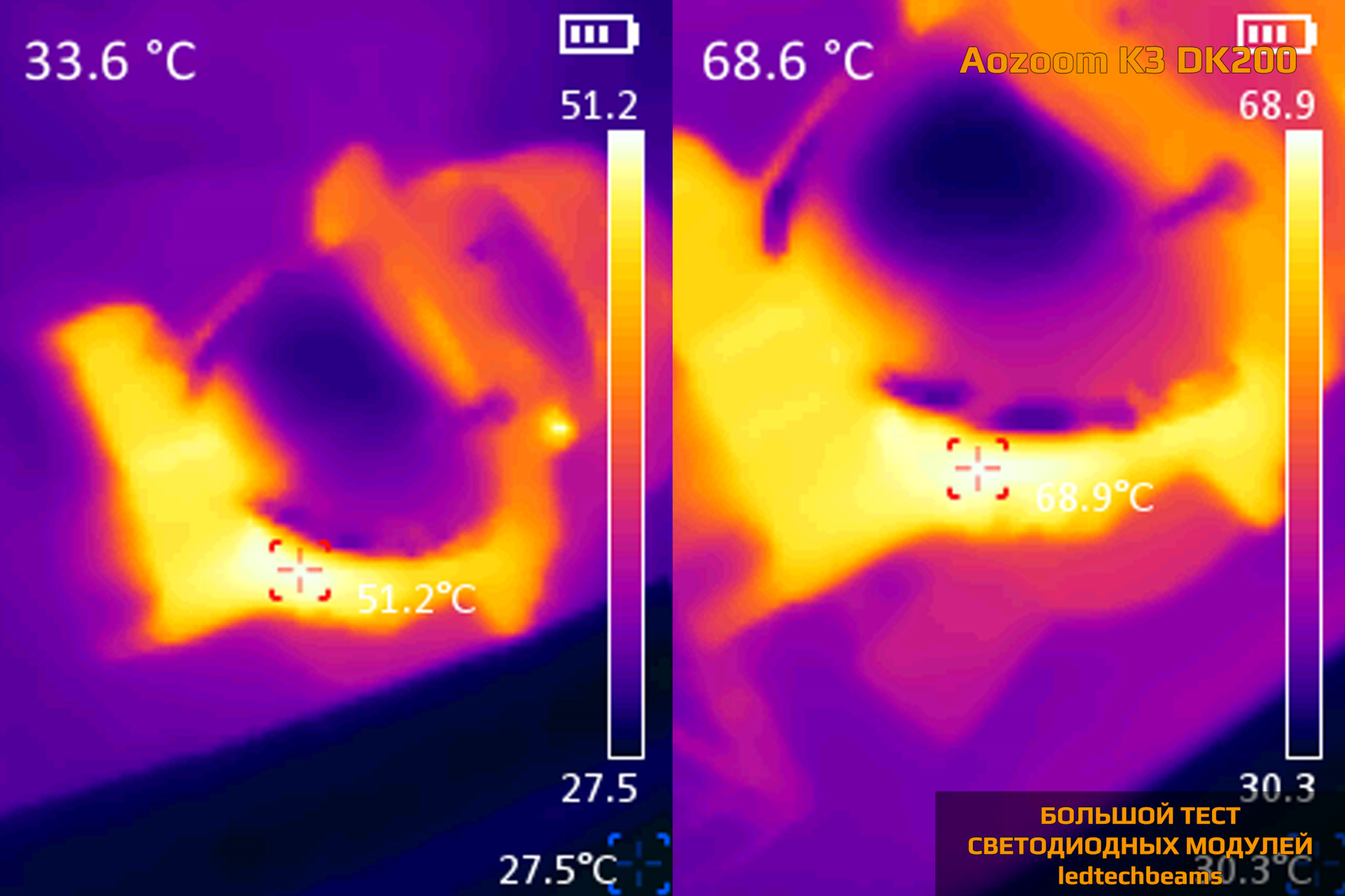

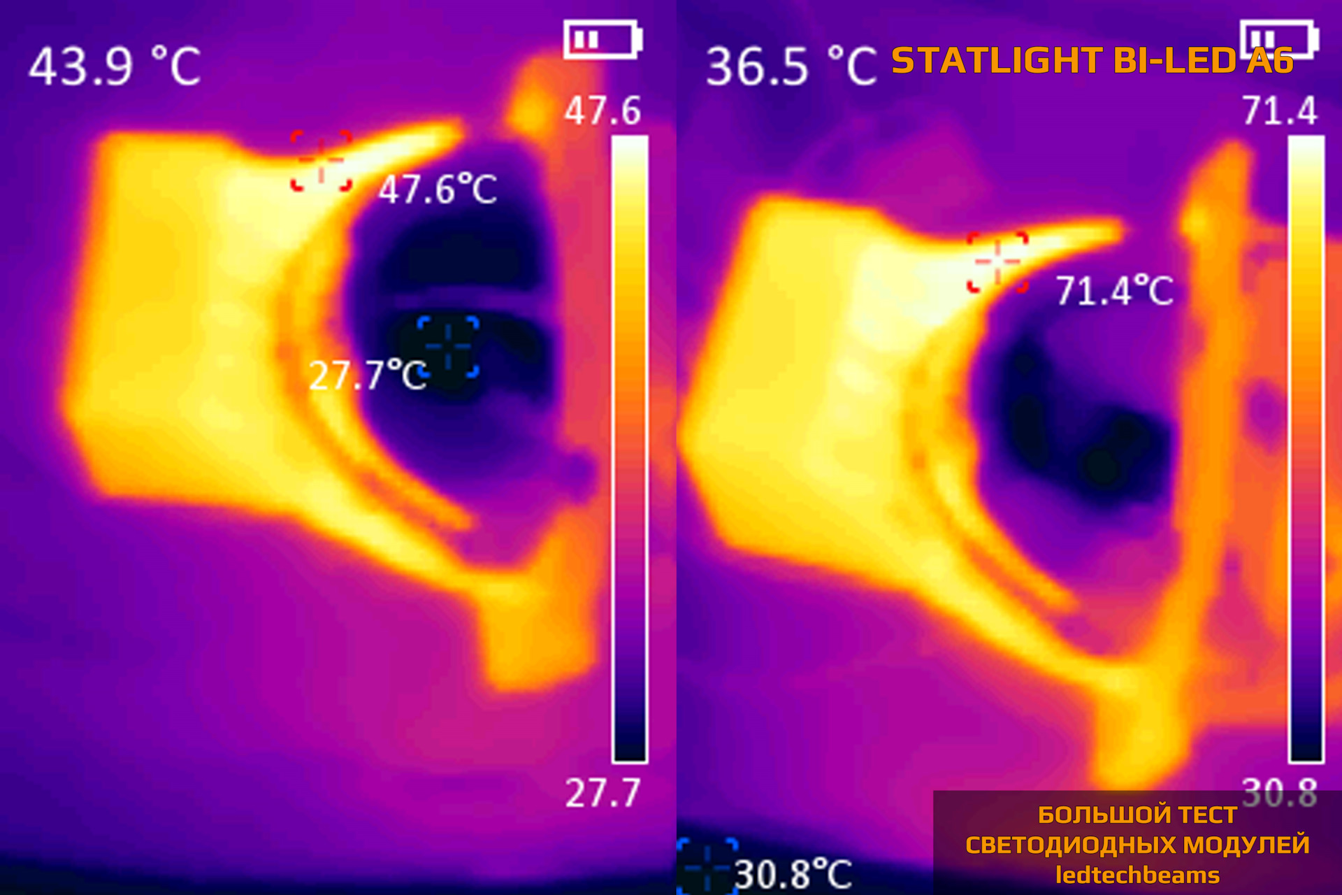

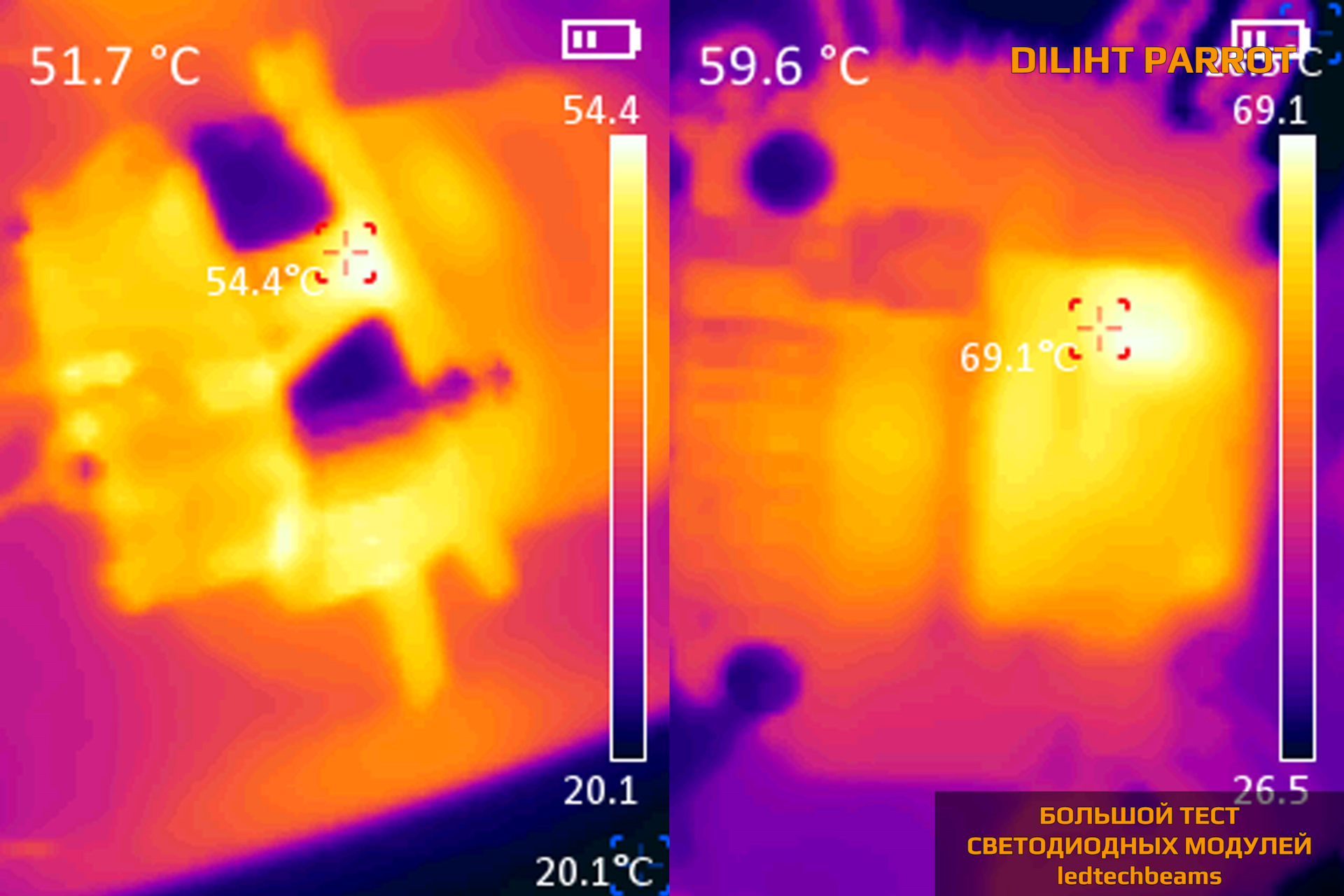

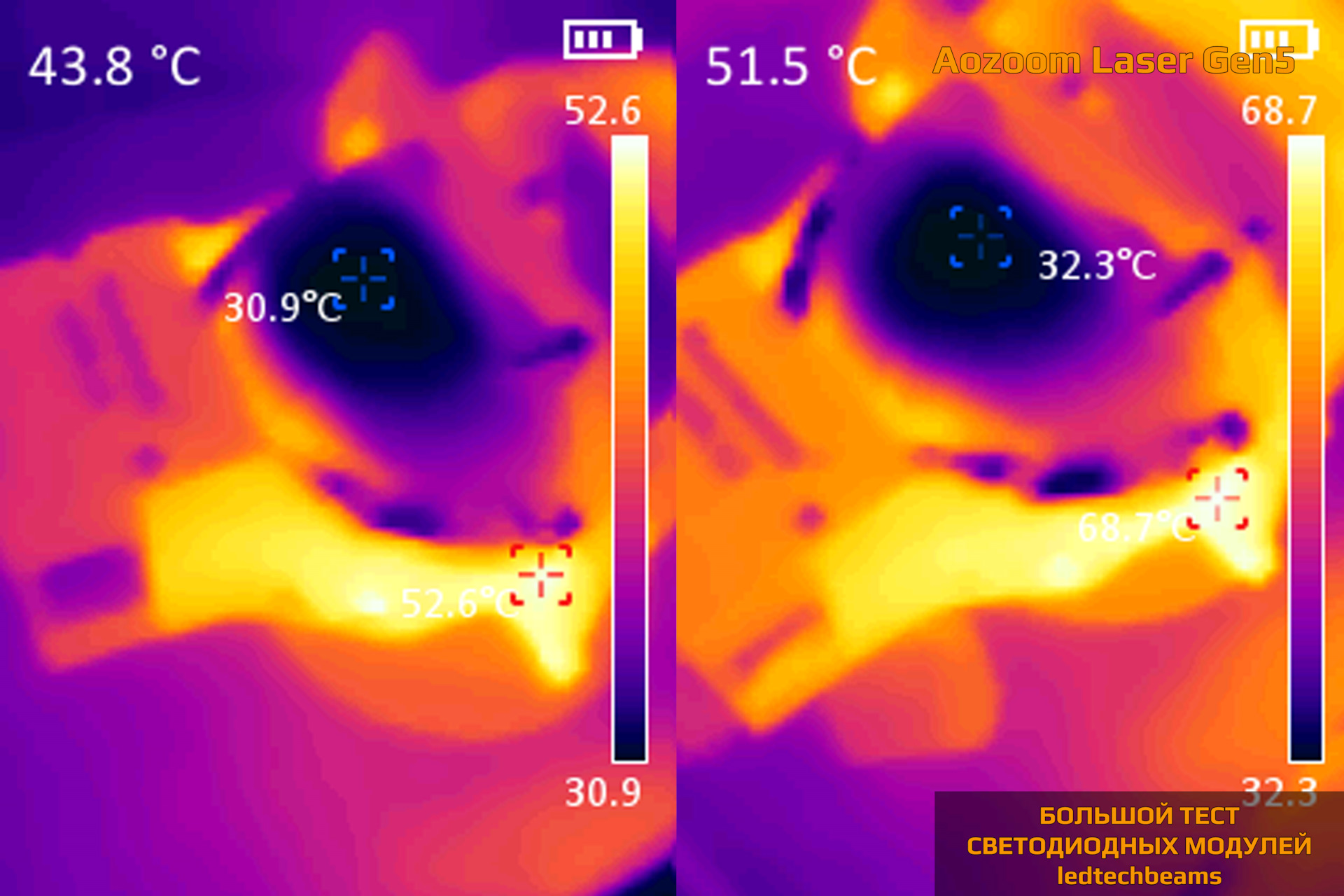

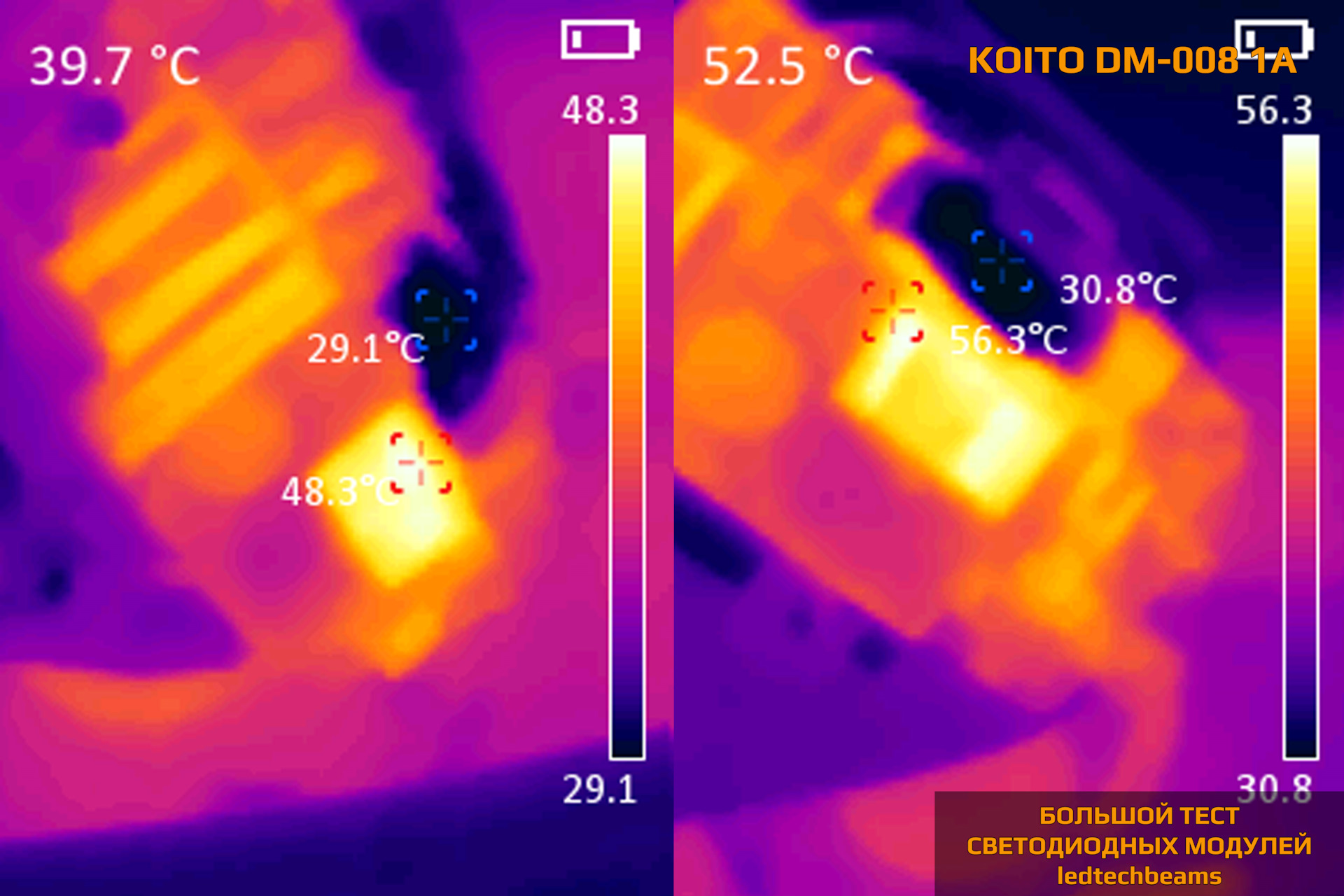

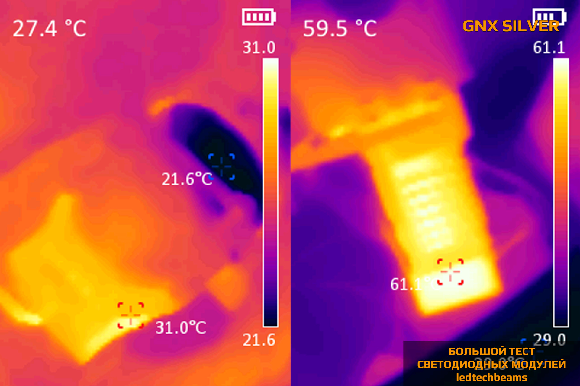

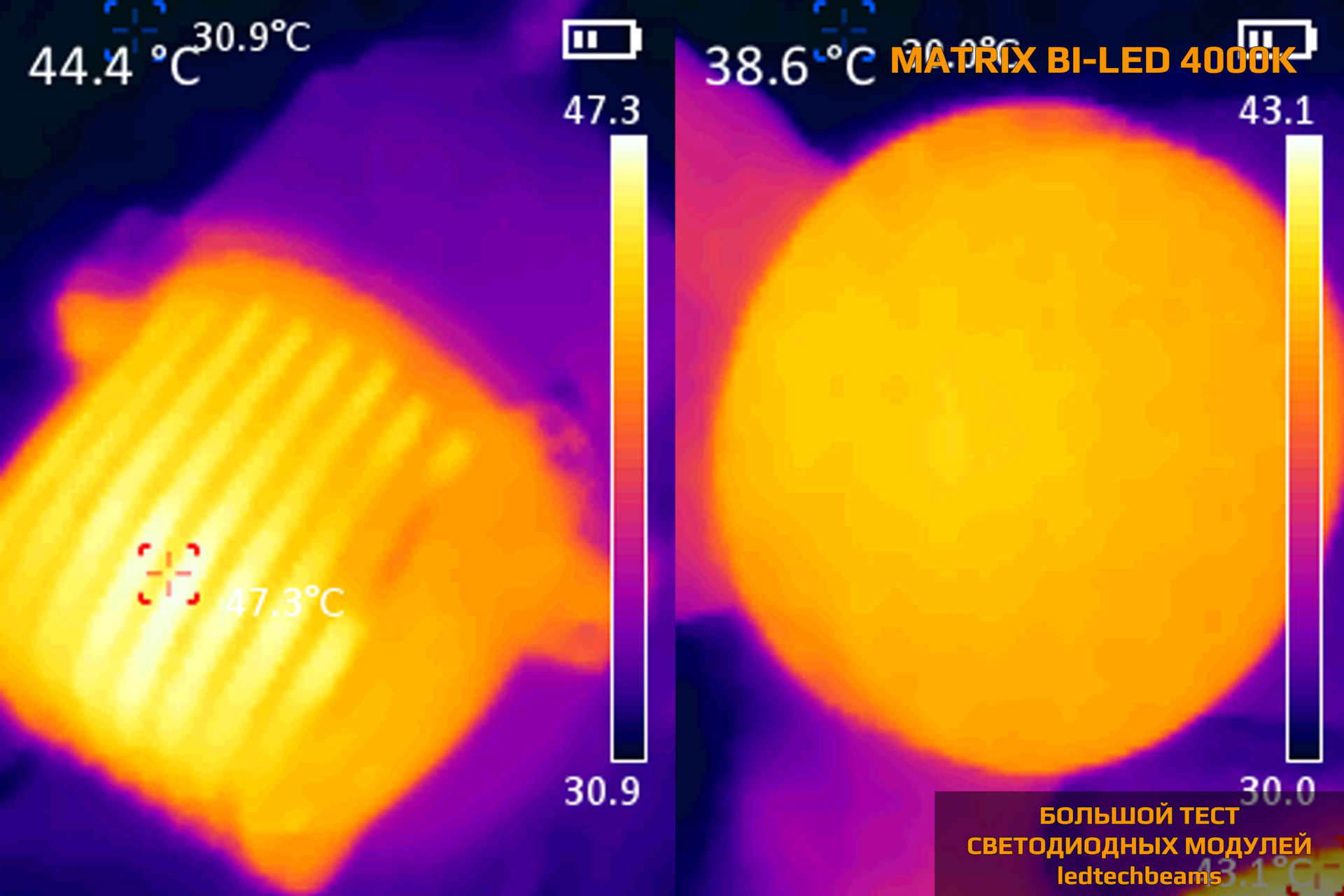

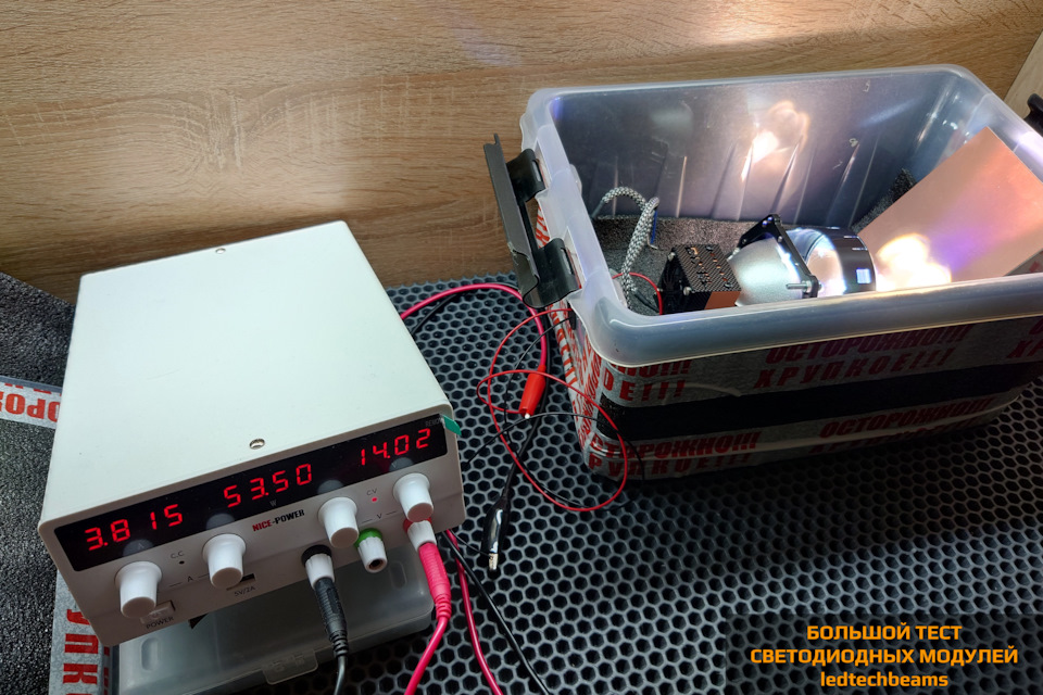

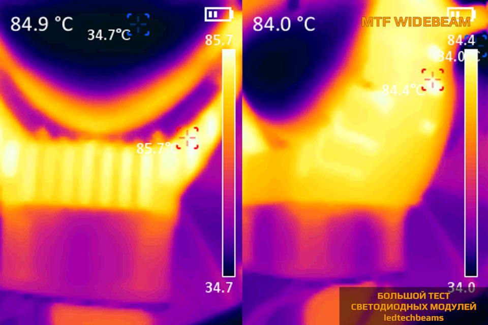

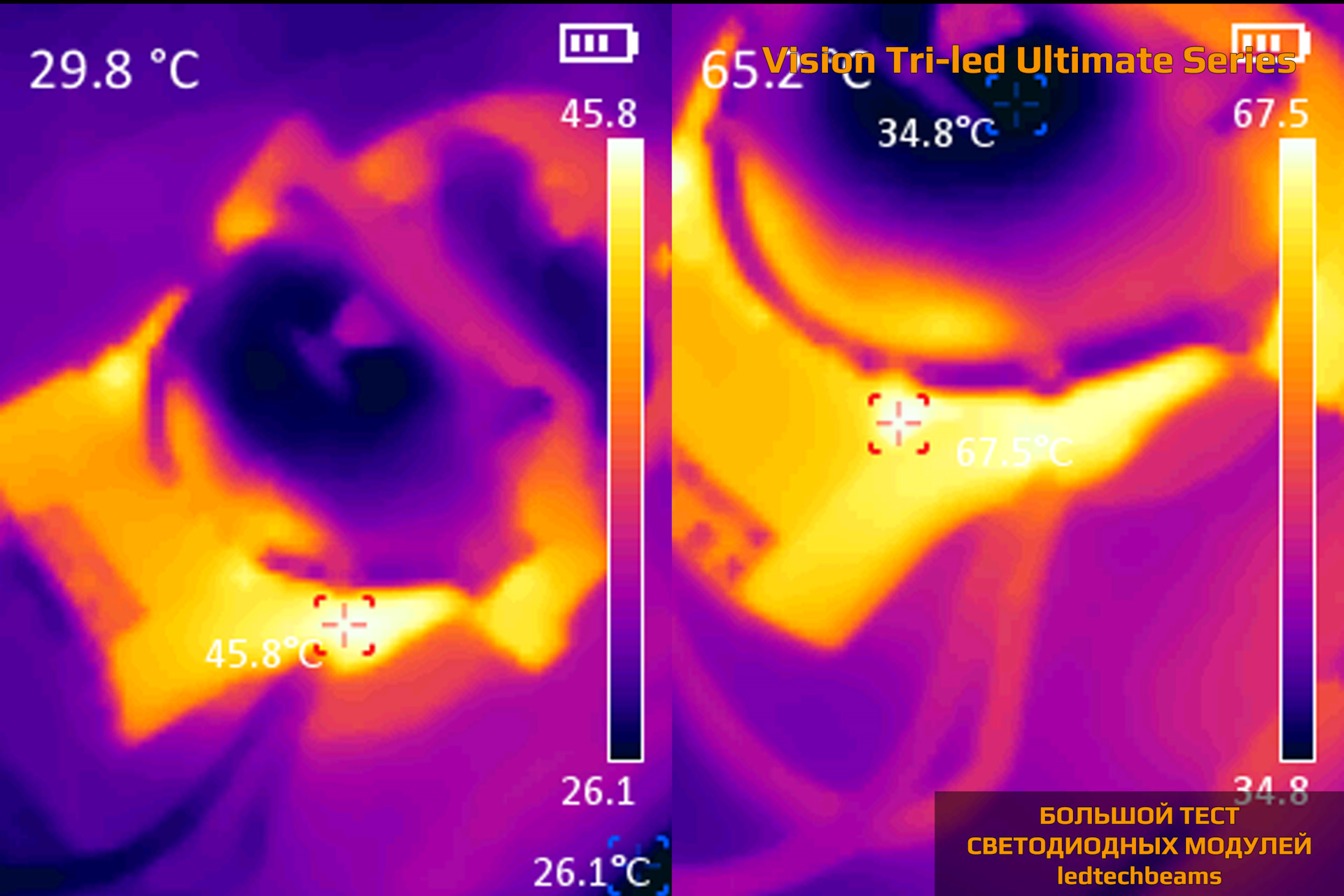

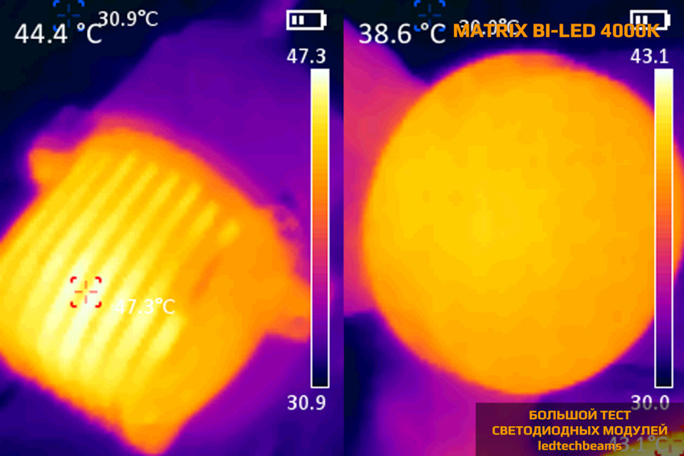

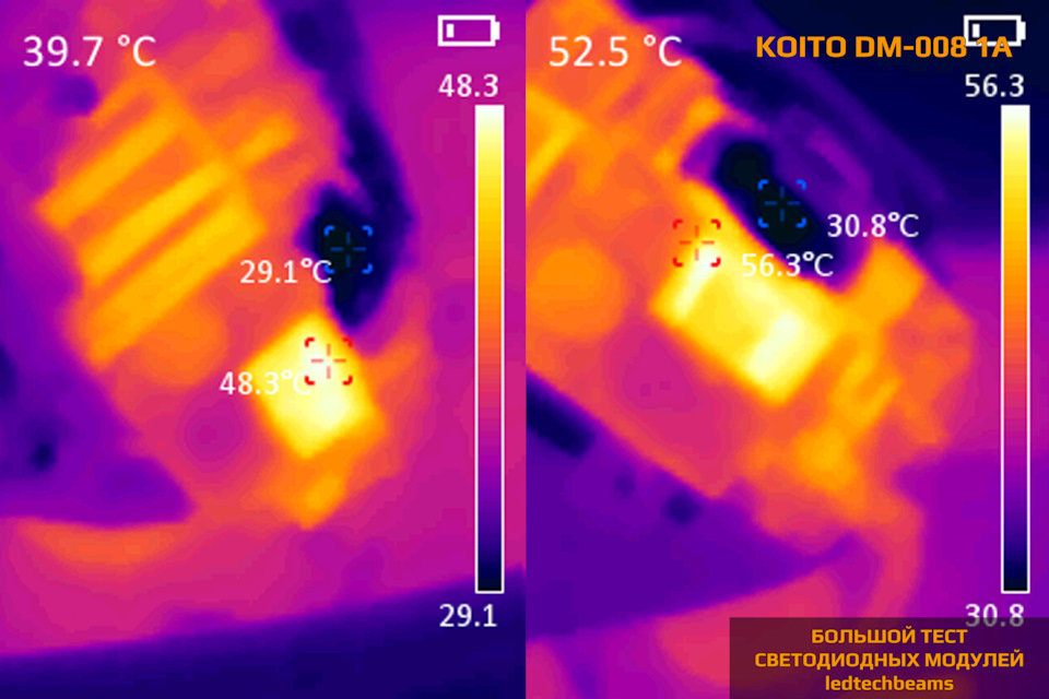

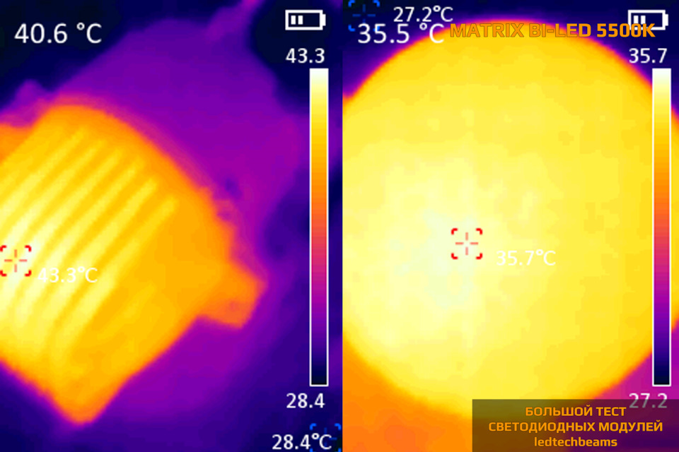

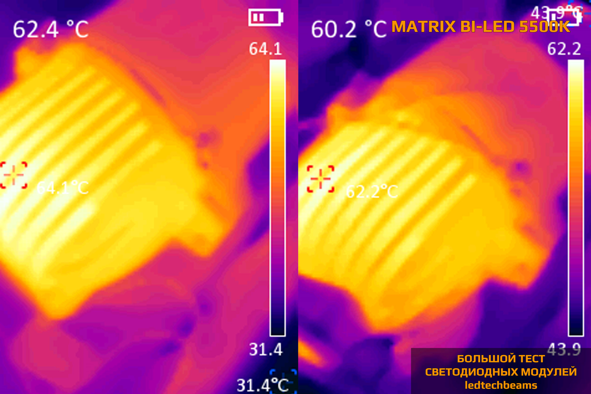

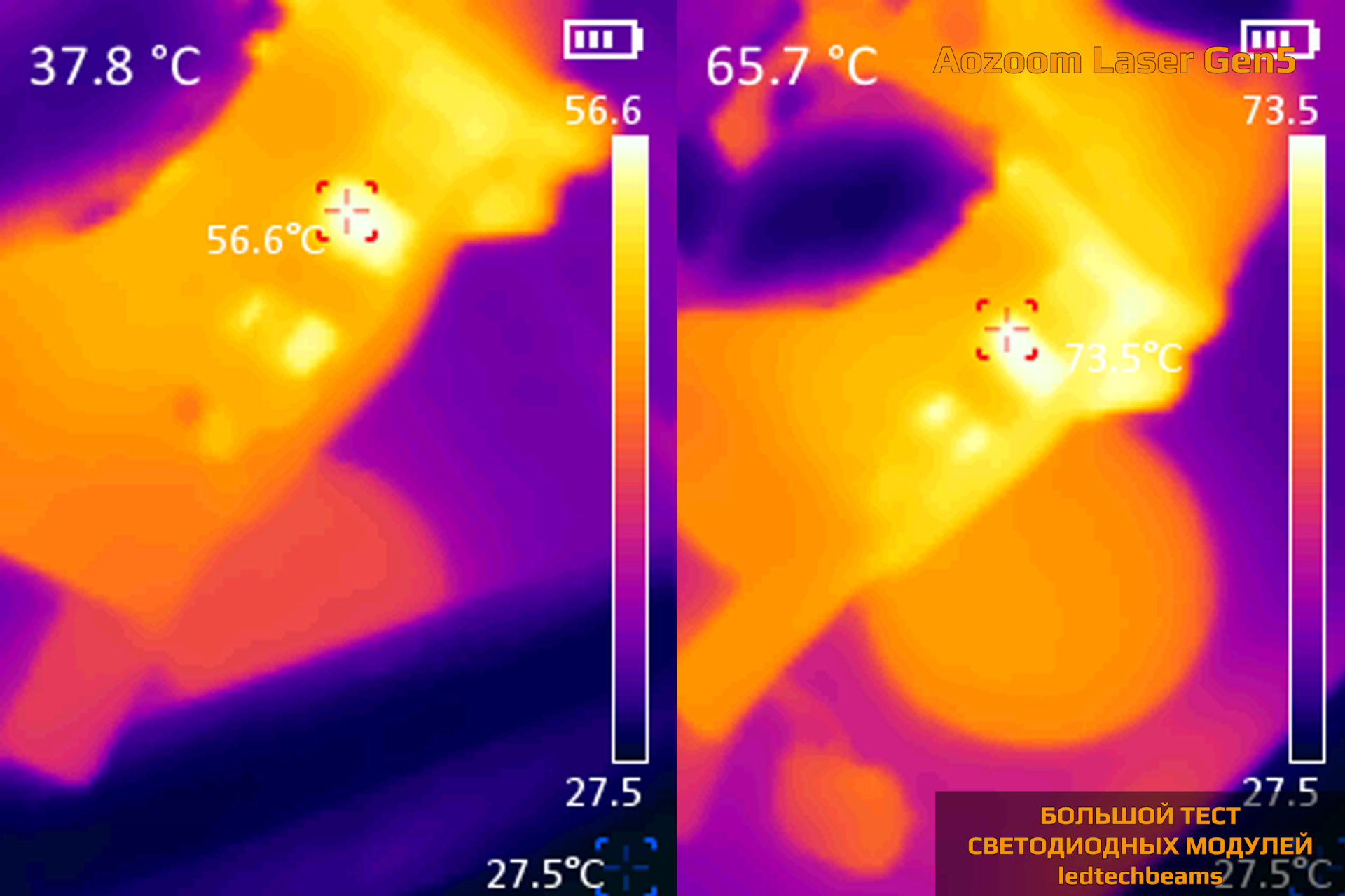

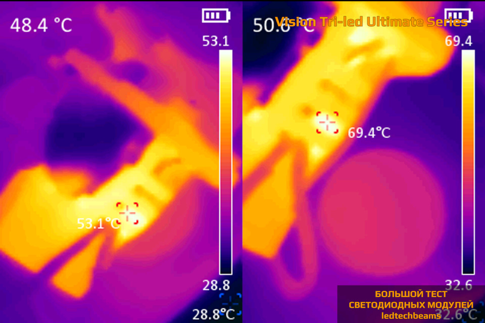

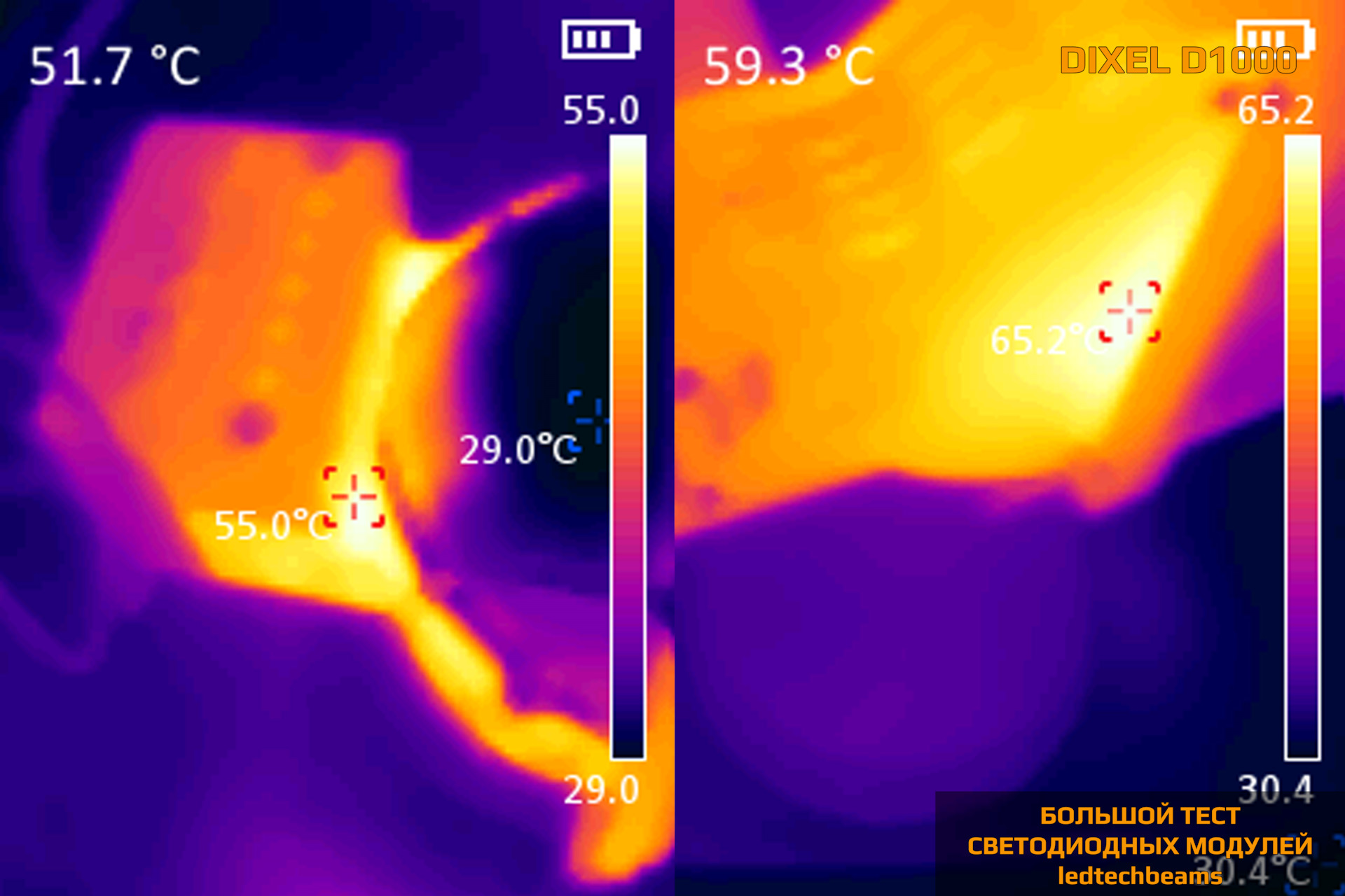

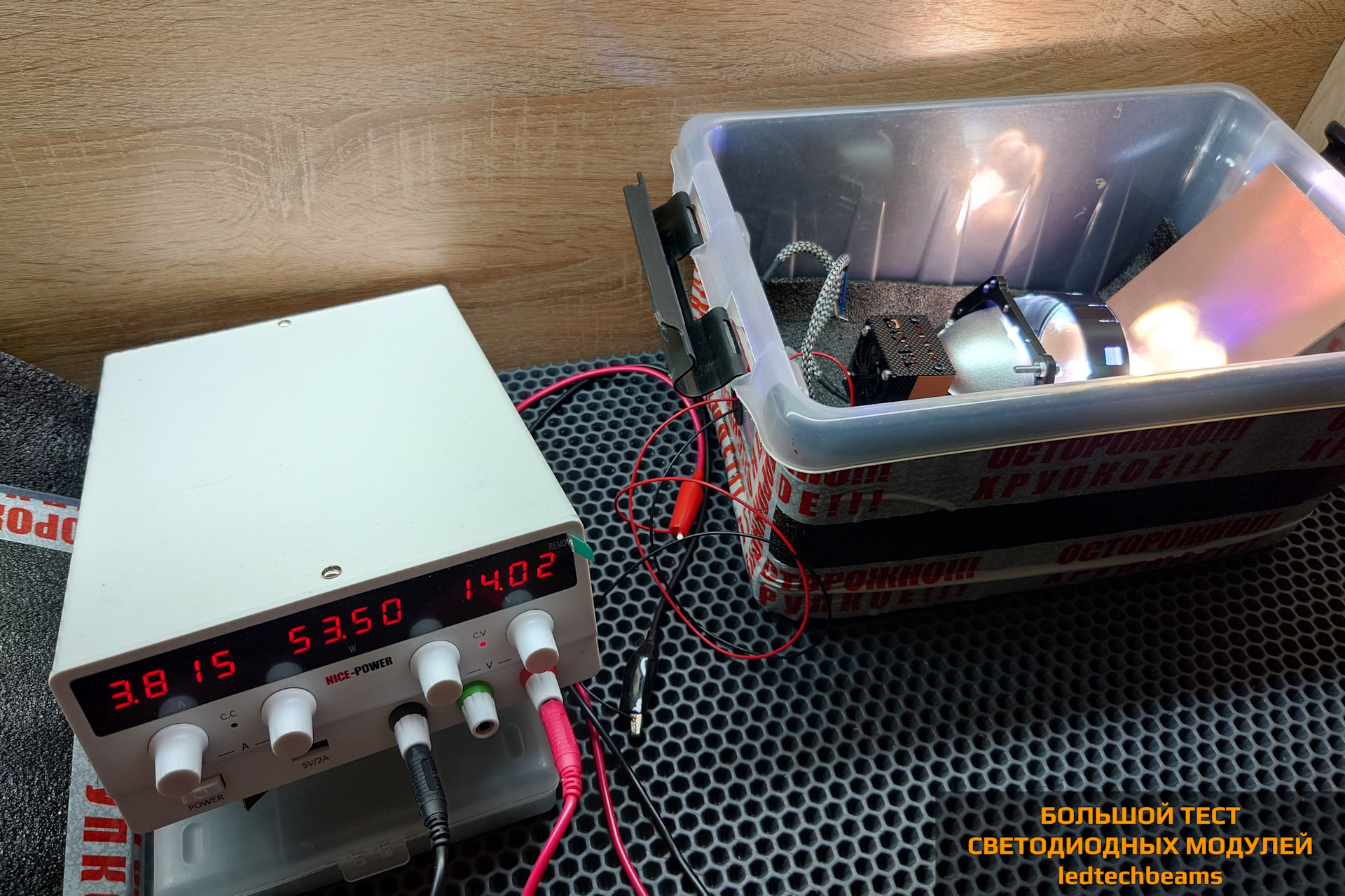

Итак, для проведения теста термозащиты и общего температурного режима работы мы в первую очередь подготовили специальный относительно теплоизолированный пластиковый контейнер. В него завели провода, которые подключили к блоку питания.
Первоначально модуль работает пять минут с открытой крышкой контейнера для фиксации рабочей температуры и потребляемой мощности на открытом стенде.
После первого прогона крышка закрывается, через пять минут опять проводим контроль температуры и потребляемой мощности. Оцениваем сработала ли термозащита (потребляемая мощность должна заметно упасть).
В случае необходимости или какой-то неопределенности результатов снова закрываем модуль на десять минут в коробке для проверки.

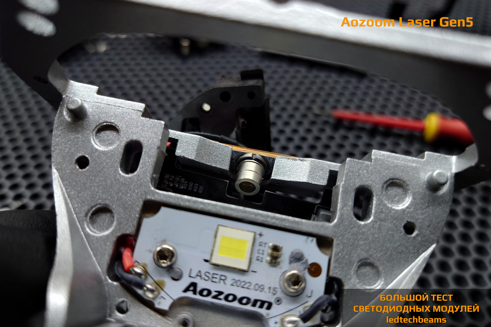

После этого перейдем к тотальному физическому разбору всех модулей до составляющих, оценке их качества сборки, покажем интересные решения, которые применяют те или иные фирмы. Влезет ли эта часть в запись — сомнительно. Придется переносить в пятую часть, видимо!
____________________________________________Термозащита
Прогрелся за 5 минут работы до 49 градусов, после пяти минут в закрытом боксе до 57 градусов, при этом потребляемая мощность снизилась с 27 Вт до 26.5 Вт, что является практически нормой выхода драйвера на рабочую температуру.
Прогрелся за 5 минут работы до 31 градуса, после пяти минут в закрытом боксе до 61 градуса, при этом потребляемая мощность снизилась с 41 Вт до 39.5 Вт, что является практически нормой выхода драйвера на рабочую температуру.
Первоначально прогрелся до 52 градусов, через 5 минут в закрытом боксе на корпусе температура была около 69.5 граусов, а на драйвере (индуктивности, судя по всему) так и вообще 81 градус. Мощность с 47 Вт упала до 44.5 Вт. Можно сделать вывод, что термозащита работает исправно на обоих модулях, но GOLD, вероятно, имеет излишне высокую мощность и быстрее нагревается, в итоге снижая ток на диоды и общее потребление. Хотя делает это не так уж сильно.
Прогрелся за 5 минут работы до 51 градуса, после пяти минут в закрытом боксе до 69 градусов, при этом потребляемая мощность снизилась с 59 Вт до 50 Вт. Проверяем сразу со всеми включенными чипами.

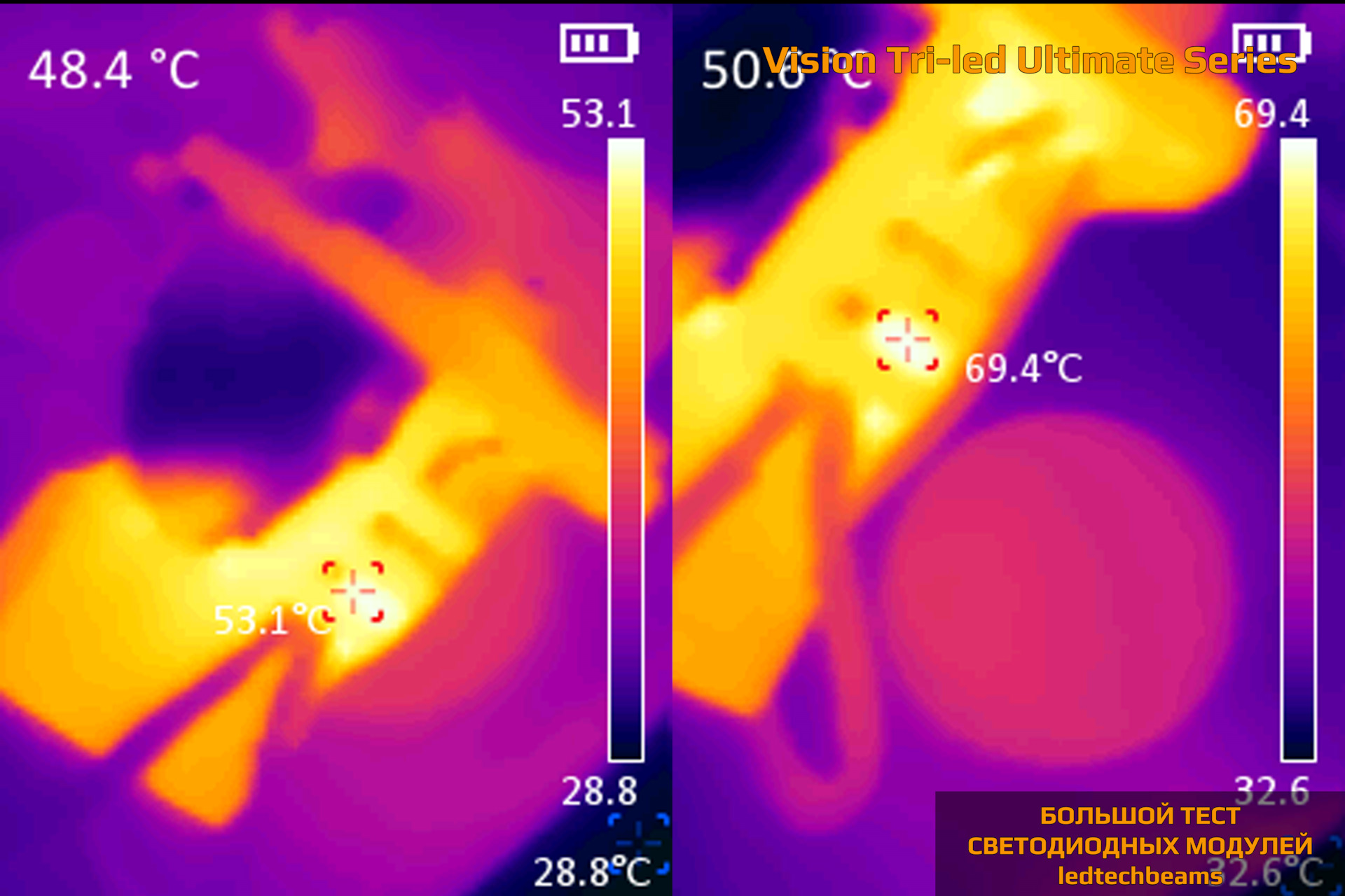

Первоначально прогрелся до 53 градусов, а через 5 минут в закрытом боксе на корпусе температура была около 69 граусов, на драйвере 73.5 градусов. Мощность с 61 Вт упала до 51,5 Вт. Термозащита работает исправно на обоих модулях Aozoom, но и там и там производитель выжимает максимум кратковременной мощности, а на деле через пять минут реальной работы все это режется из-за перегрева.

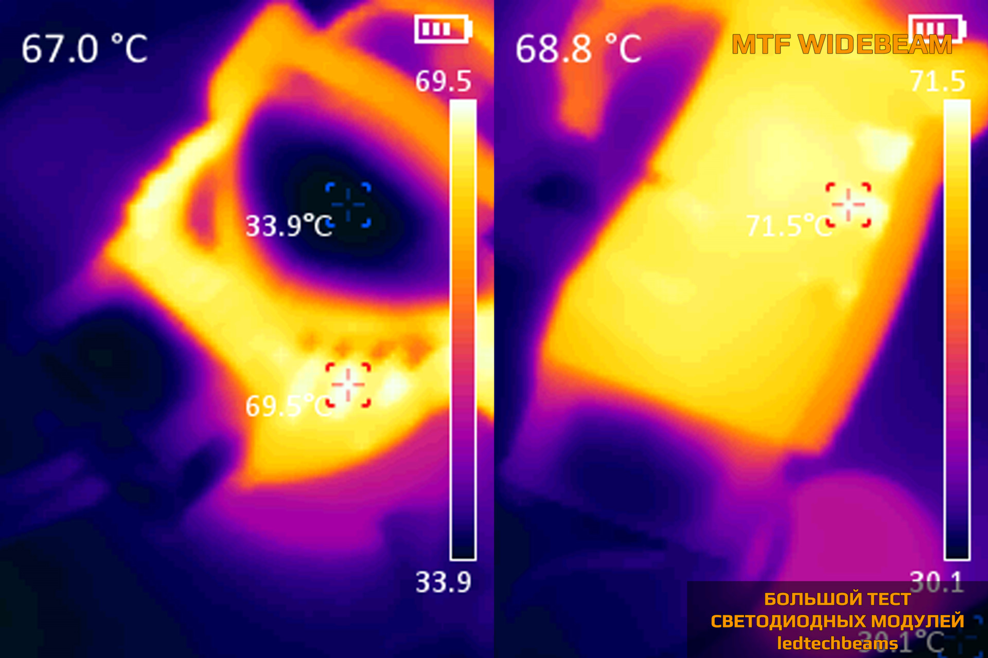

Прогрелся за 5 минут работы в закрытом боксе от 46 градусов до 67,5 градусов, при этом потребляемая мощность снизилась с 48,8 Вт до 43 Вт. Драйвер нагрелся с 53 до 70 градусов. Термозащита работает исправно, но, вероятно, опять излишне высокая мощность вызывает быстрый нагрев и ее заметное снижение.
Прогрелся за 5 минут работы в закрытом боксе от 53 градусов до 67 градусов, при этом потребляемая мощность снизилась с 45 Вт до 41,5 Вт. Аналогичная ситуация, как и у VISION. Но не так сильно греется. К сожалению фото после прогрева было утеряно из-за неисправности оборудования.

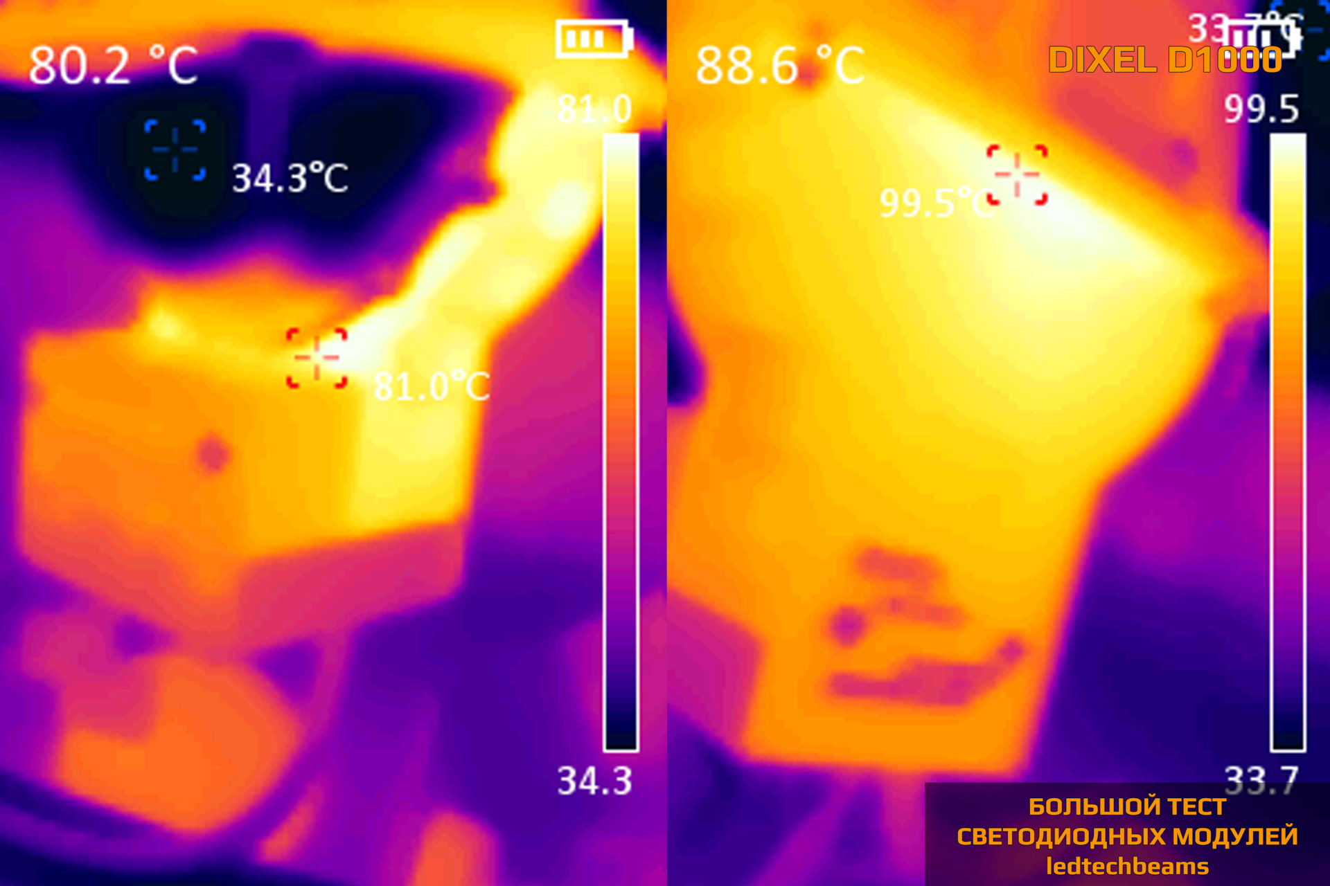

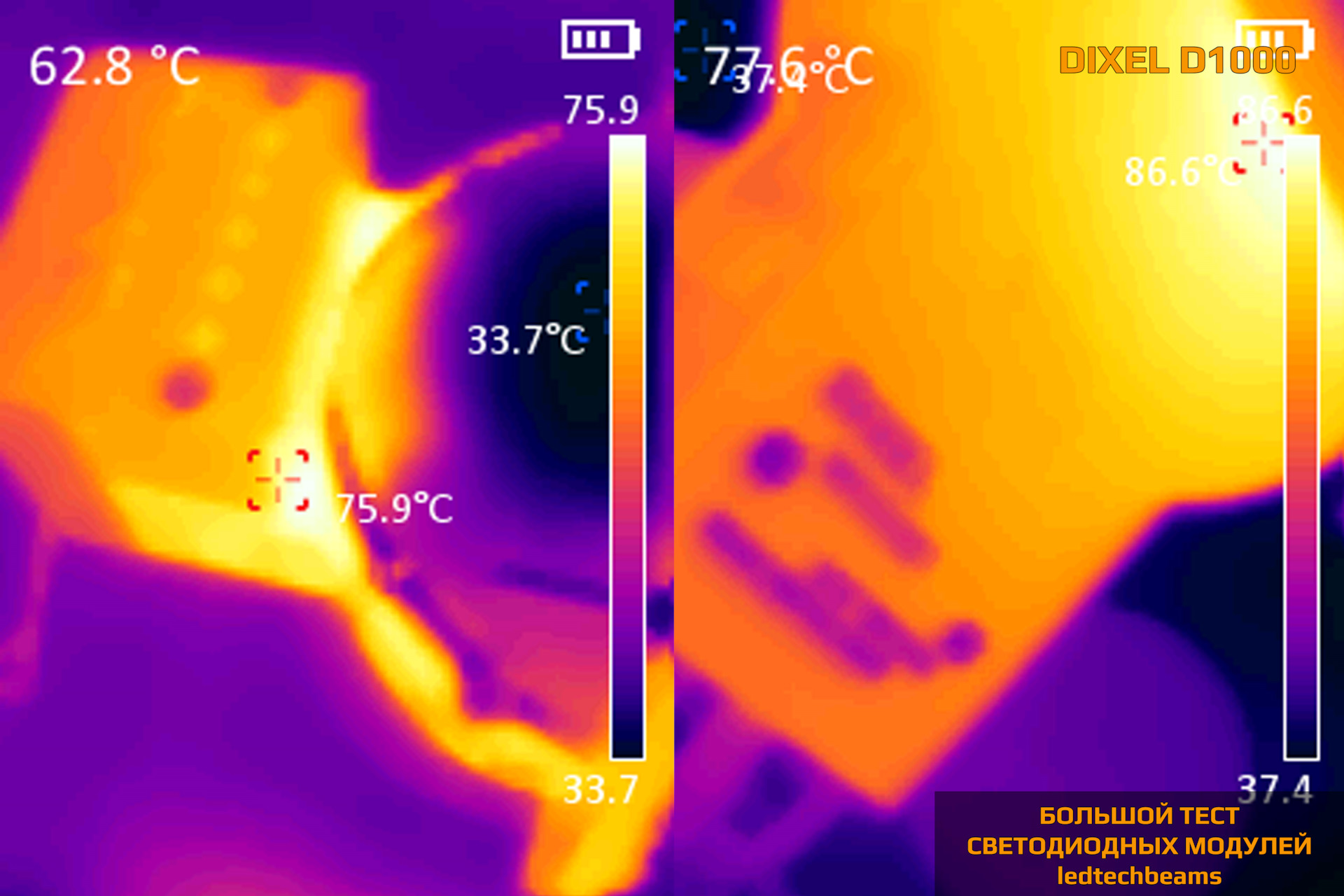

И вновь DIXEL нас удивил. Тестировали со всеми включенными чипами. Первоначальный прогрев на открытом стенде уже показал температуры выше среднего. До 55 градусов на радиаторе и около 65 градусов на нижней поверхности корпуса. За 5 минут работы в закрытом боксе температура от 55 градусов повысилась до 76 градусов, при этом потребляемая мощность снизилась незначительно с 53 Вт до 52,5 Вт, что можно списать на корректировку из-за нагрева компонентов драйвера. Мы решили прогреть его как следует и оставили еще на 10 минут в закрытом боксе. Только под конец десятой минуты мощность упала до 47 Вт, но температура на корпусе достигла 80 градусов, а на нижней поверхности все 100 градусов. Чтобы понимать всю пикантность ситуации — 100 градусов на корпусе соответствует примерно 130 градусам на чипах светодиодов. А ведь там внутри еще драйвер. Термозащита вроде бы работает, но судя по всему настроена либо на очень высокую температуру, либо просто неправильно. Срабатывает очень поздно и подвергает риску светодиоды, до последнего не давая снижать яркость.
Первоначальный прогрев на открытом стенде показал температуры до 42 градусов на радиаторе и около 40 градусов на драйвере. За 5 минут работы в закрытом боксе температура дошла до 55 градусов на корпусе, а на драйвере повысилась до 70 градусов, при этом потребляемая мощность снизилась незначительно с 42,3 Вт до 41,4 Вт. Также можно списать на корректировку из-за нагрева компонентов драйвера. В итоге только спустя 25 минут прогрева мощность стала заметно падать (до 33 Вт). Термозащита работает. По температуре корпуса понятно, что запас по теплоемкости очень большой.
Второй "горячий" модуль на тесте. Первоначальный прогрев на открытом стенде показал температуры до 70 градусов на радиаторе и около 71,5 градуса на драйвере. За 5 минут работы в закрытом боксе температура дошла до 76 градусов на корпусе, а на драйвере повысилась до 75,8 градусов, при этом потребляемая мощность снизилась незначительно с 52,2 Вт до 51,7 Вт. Оставили еще на 10 минут в закрытом боксе. В итоге мощность упала до 49 Вт, но температура на корпусе достигла 86 градусов, а на на драйвере 84,4 градуса. Вывод, аналогичный предыдущему про DIXEL. Термозащита работает неправильно.
Первоначальный прогрев на открытом стенде показал температуры до 50 градусов на радиаторе. За 5 минут работы в закрытом боксе температура дошла до 72 градусов. При этом потребляемая мощность снизилась с 45 Вт до 43 Вт. Вывод, аналогичный предыдущим. Термозащита работает, но сам модуль изначально немного завышен по мощности.
Вопреки норме по установке, мы разместили выносной блок драйвера модуля также внутри тестового контейнера. Первоначальный прогрев на открытом стенде показал температуры до 48 градусов на радиаторе и около 39 градусов на драйвере. За 5 минут работы в закрытом боксе температура дошла до 61 градуса на корпусе, а на драйвере повысилась до 47 градусов, при этом потребляемая мощность снизилась незначительно с 49 Вт до 48,7 Вт. Можно списать на корректировку из-за нагрева компонентов драйвера. Термозащита работает, запас по теплоемкости присутствует. Но драйвер необходимо устанавливать согласно инструкции — корпусом наружу.
Аналогично разместили выносной блок драйвера модуля также внутри тестового контейнера. Первоначальный прогрев на открытом стенде показал температуры до 44 градусов на радиаторе и около 36 градусов на драйвере. За 5 минут работы в закрытом боксе температура дошла до 57,5 градусов на корпусе, а на драйвере повысилась до 46,6 градусов, при этом потребляемая мощность снизилась незначительно с 41,8 Вт до 41,3 Вт. Можно списать на корректировку из-за нагрева компонентов драйвера. Для интереса прогрели еще 10 минут. Получилось до 65 градусов на корпусе, до 55 на драйвере. Потом переставили вентилятор охлаждения на тыльную сторону и снова прогрели. Температуры остались аналогичные с разницей в пару градусов. Термозащита не сработала, так как запас по теплоемкости еще не исчерпан.
Итого. Аналогично версии на 4000К термозащита работает, запас по теплоемкости присутствует. Но драйвер необходимо устанавливать согласно инструкции — корпусом наружу. При этом интересно, что светодиоды OSRAM, используемые в версии на 5500К заметно выше по эффективности, чем LUXEON на 4000К и нагреваются меньше, хотя освещенность дают выше.

Далее разберем все модули. В пятой части…)

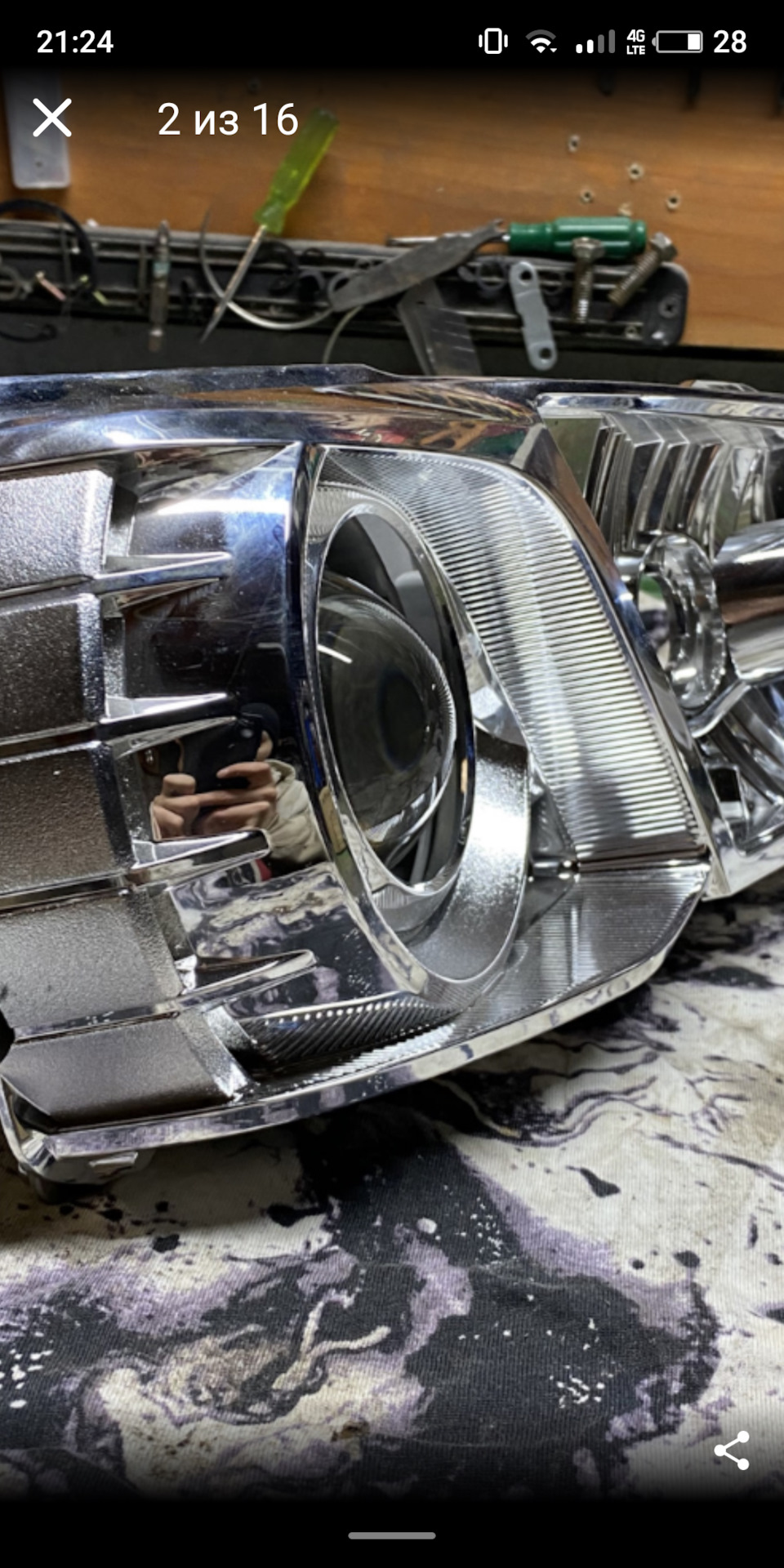

я 11.11 взял их за 11600 вместо 14500, ставить буду сам т.к хочу линзу выдвинуть вперед и где либо точно таким заморачиваться просто не будут да и уже сам менял линзы в своих фарах( фары с пруля были) и отцу менял так что опыт есть
что значит выдвинуть линзу вперед?
Родная линза хэлла 2 была в фарах, все остальные линзы короче, а именно от кончика самой линзы до точек крепления всего модуля. Конструкция фары такая, что если это часть более короткая то из маски торчит меньше и внешне выглядит не очень.
pna
Фото не моё но вот такое уродство выходит если поставить просто как есть
понял, я подумал линзу отодвинуть от отражателя, т.е. изменив распределение света
Не, это ничего хорошего не даст. Фокусное расстояние менять нельзя
все можно, поэтому и уточнял.
ну я наверно в самом начале чуток не так выразился — не линзу выдвигать, а весь модуль — так будет более правильно. Вот сейчас почти как на фото стоят ксеноновые линзы, а вот светодиодные уже буду делать как должно быть. Насчет двигать именно саму линзу от отражателя — на этих линзах т.к два чипа то выходит хрень( попробовал отодвинуть на 5мм и на 9мм)

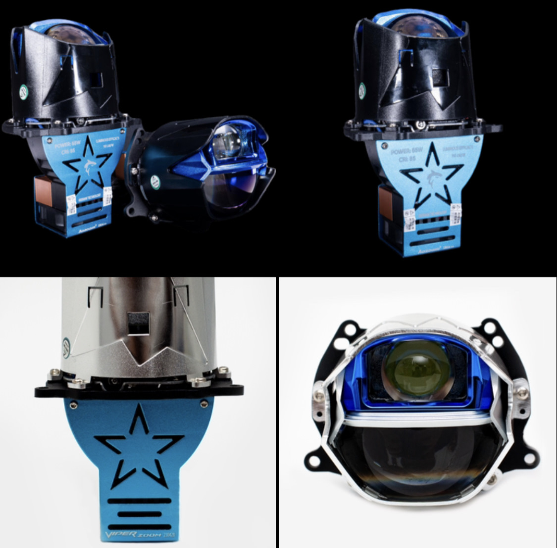

Добрый день. Вы сталкивались с продукцией Viper, если "ДА", что можете о ней сказать?
Здравствуйте. Не сталкивались
and170
Тоже интересно, их флагман viper avatar 3 за 15тр, та же самая линза что и aozoom megalodon ценой по 18млн вьетнамские Донги или 70тр на месте (сверху aozoom, нижние viper)
Как я понял, это все делает один завод Aozoom, просто часть заказа идет под другим брендом Viper. У них чипы все один и и те же.
