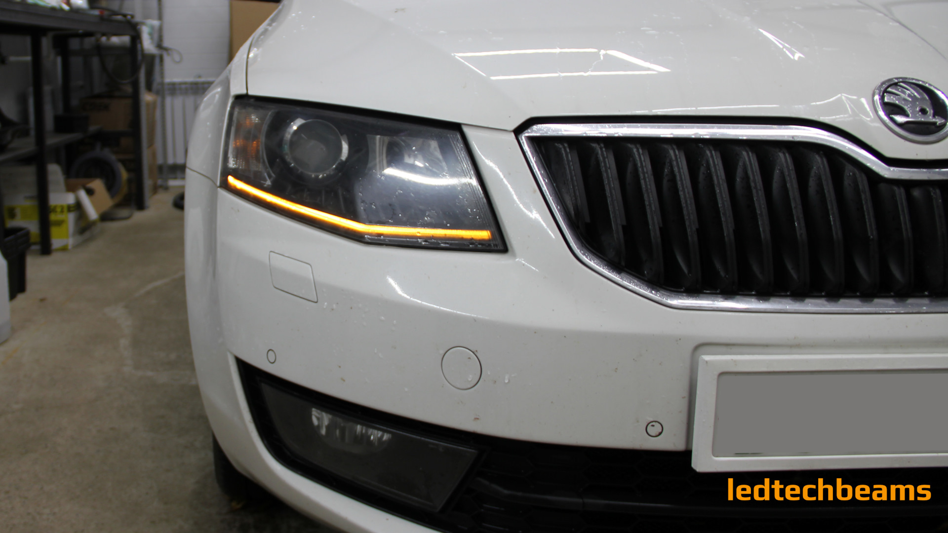

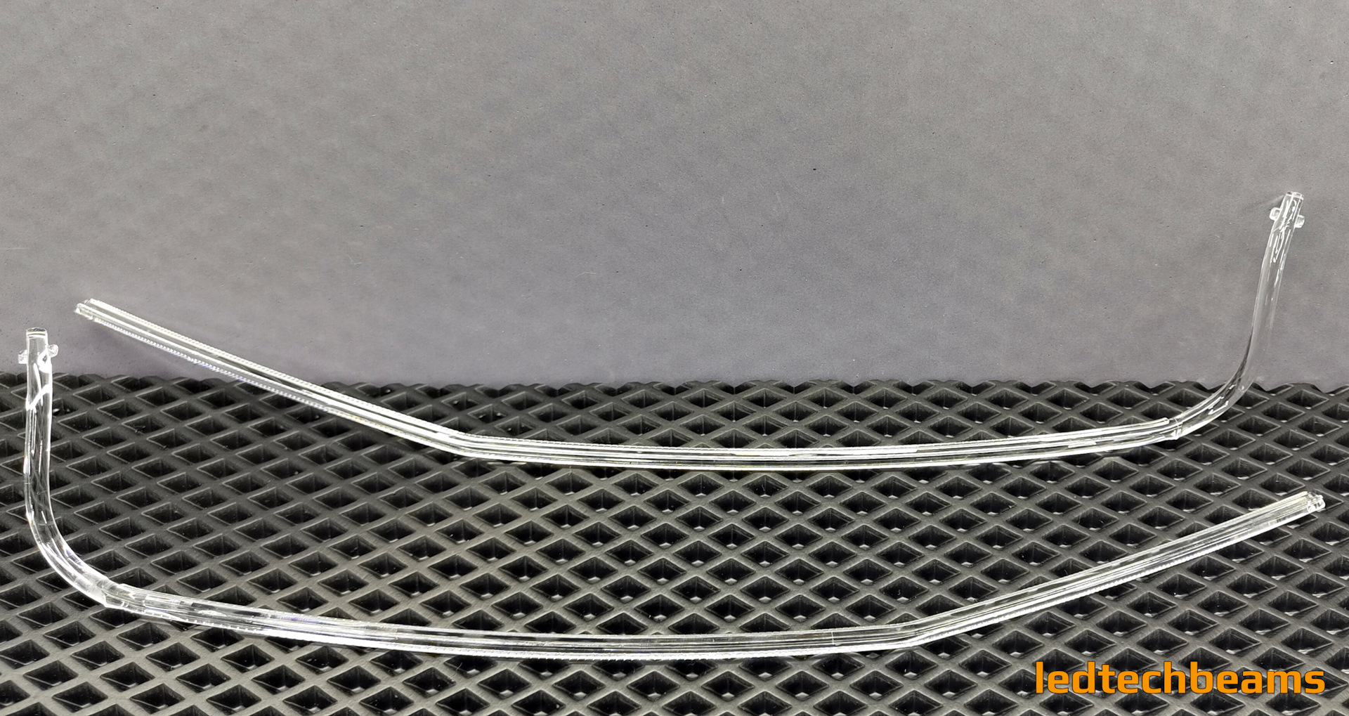

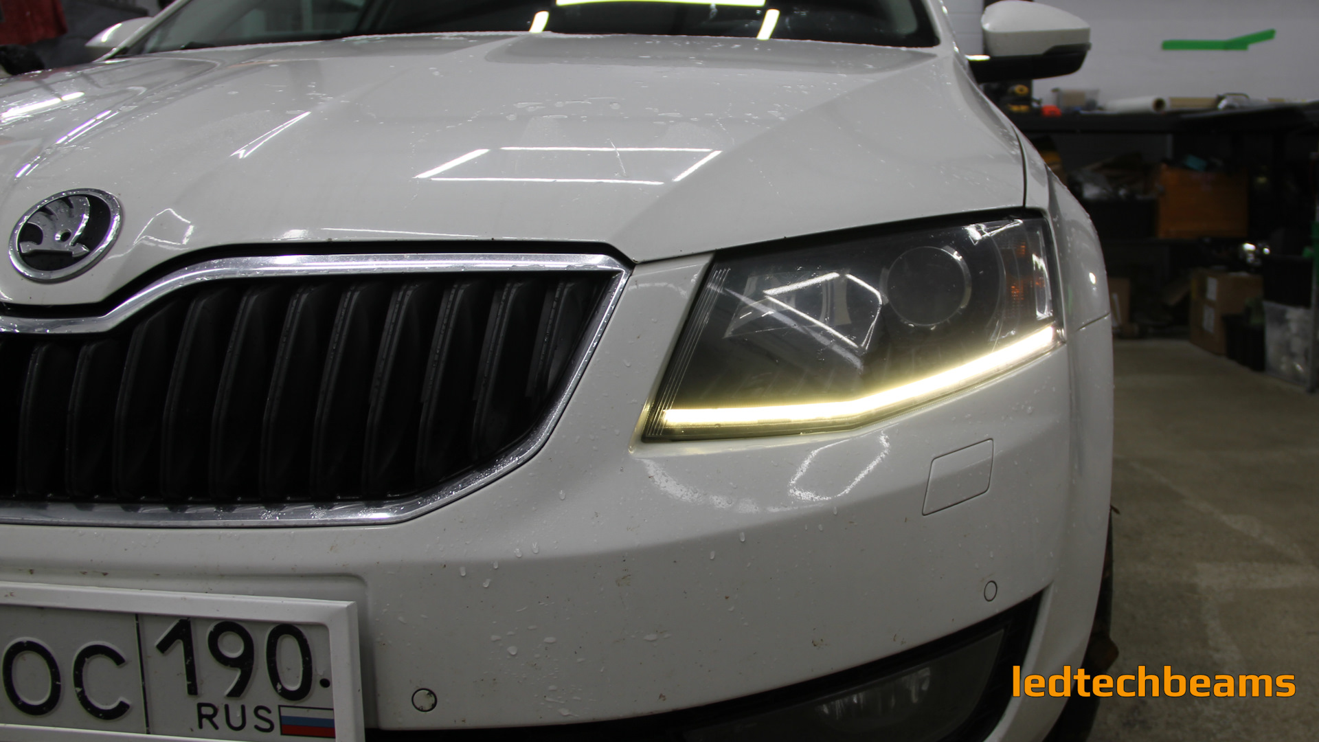

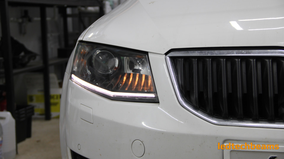

Довольно распространенная проблема в дорестайловом кузове Octavia A7 — пожелтевшие светодиодные ДХО. Что с этим делать?

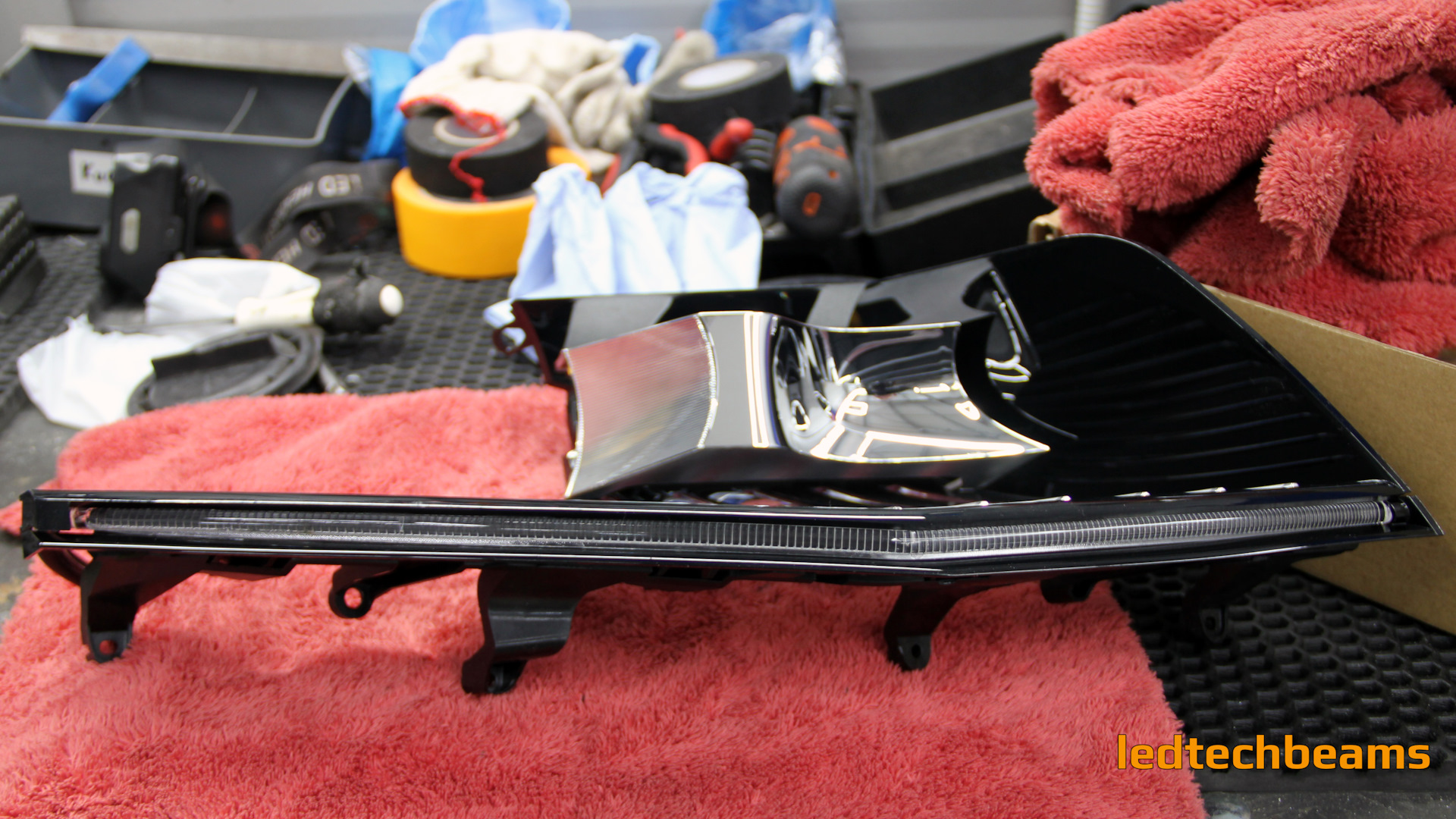

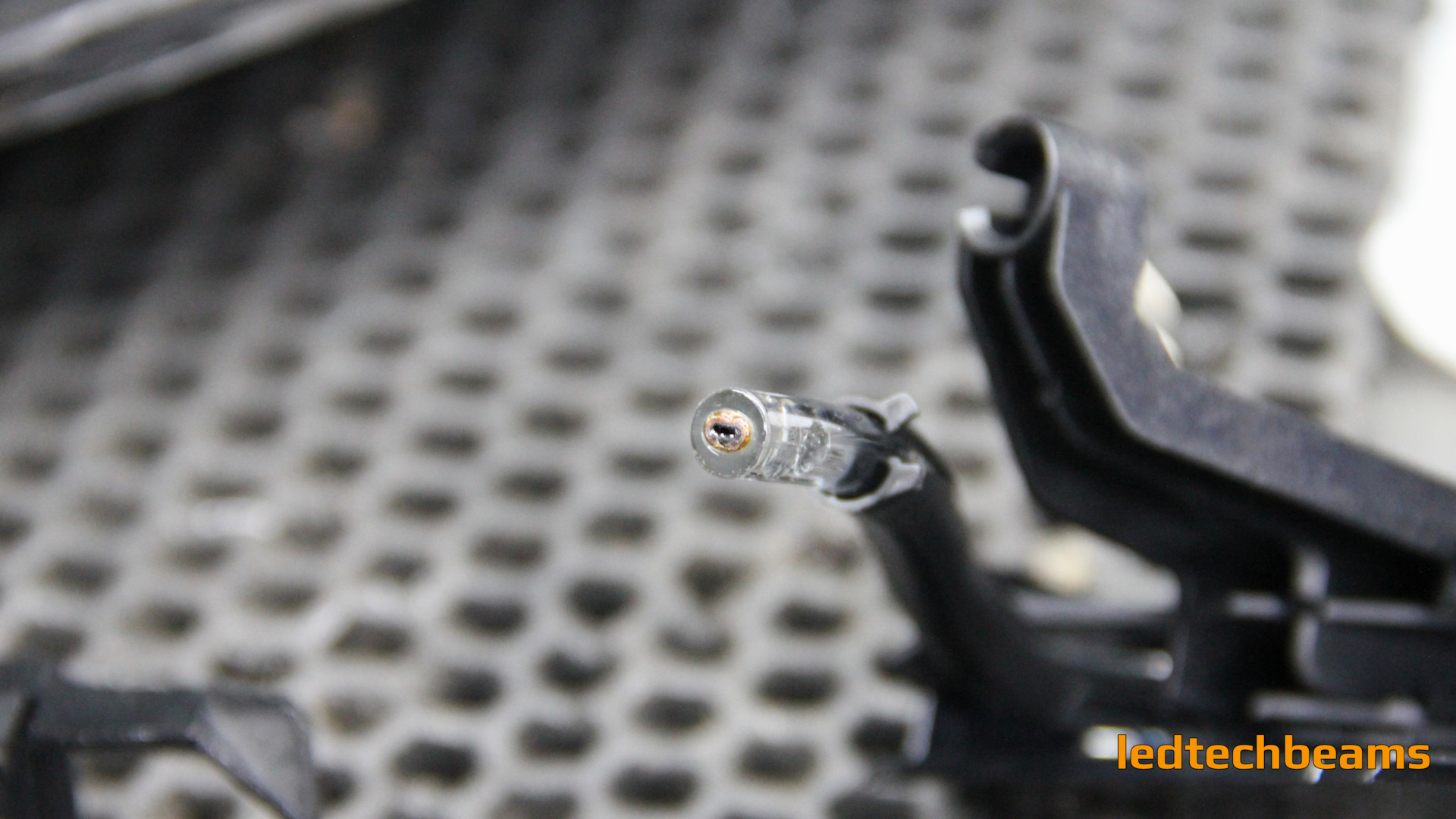

ДХО такого типа представляют из себя световод (прозрачная пластиковая трубка специальной формы с насечками для направленного рассеивания света) и блок светодиоды+радиатор. Светодиоды светят в торец световода, а благодаря насечкам с нужного ракурса мы видим яркую, относительно одинаково подсвеченную полоску.

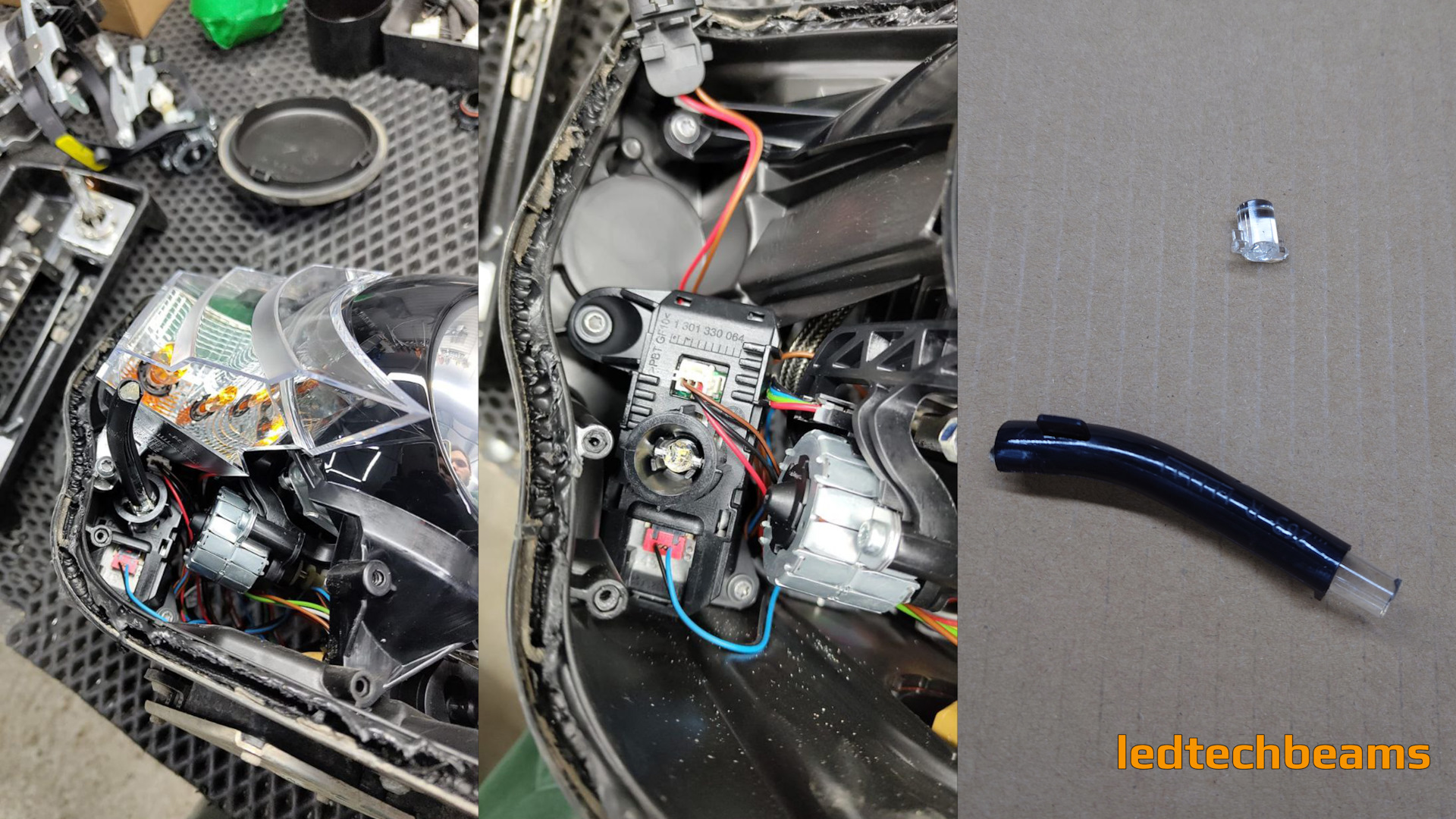

Так как светодиоды стоят максимально близко к торцу — они нагревают пластик трубки и могут подплавить его со временем. После этого ДХО и становится желтым. Вариант с вышедшем из строя светодиодом тут не рассматриваем, решение там одно — замена платы.

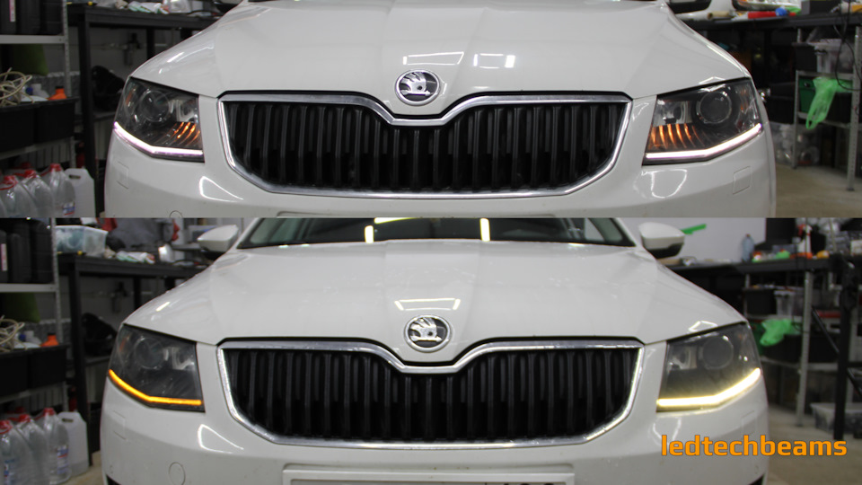

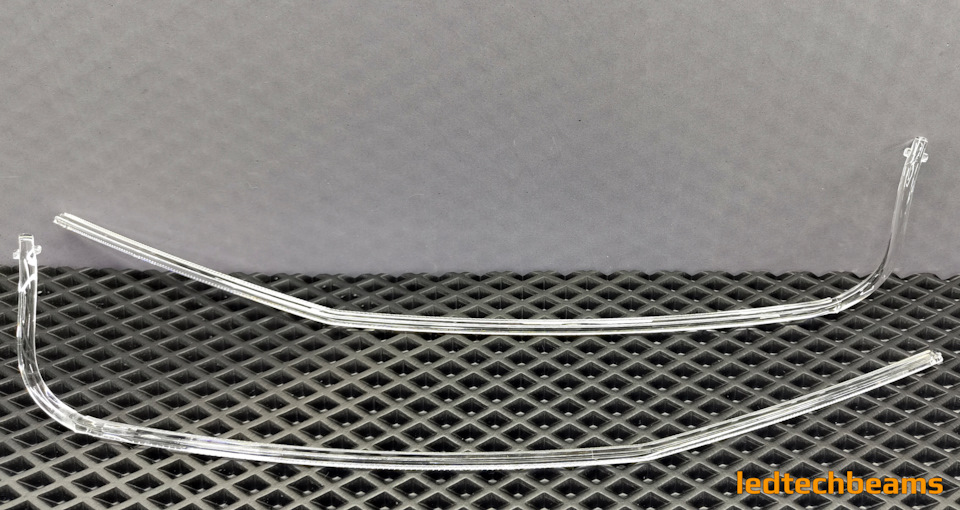

Варианты решения при оплавлении световода:

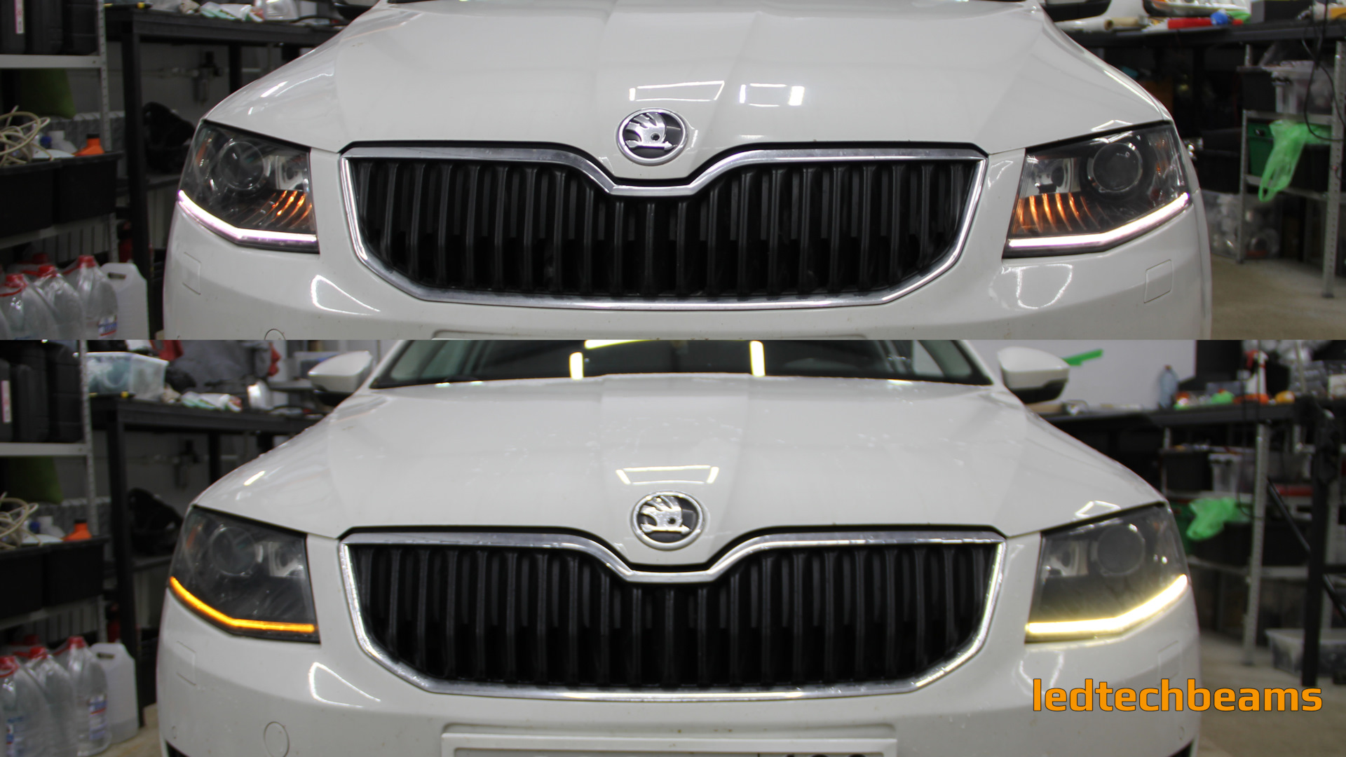

1) Подрезать сгоревший торец, отполировать и поставить назад. Из-за изменения расстояния до светодиодов 99%, что ремонтный вариант будет отличаться по яркости от другой фары. Чем дальше торец от диодов, тем ниже яркость.
2) Замена на оригинальный из битой фары. Тут сразу две проблемы — зачастую придется брать кота в мешке, так как невозможно поверить состояние световода без разбора фары. И все равно по цвету и равномерности контракт может отличаться от второй фары.

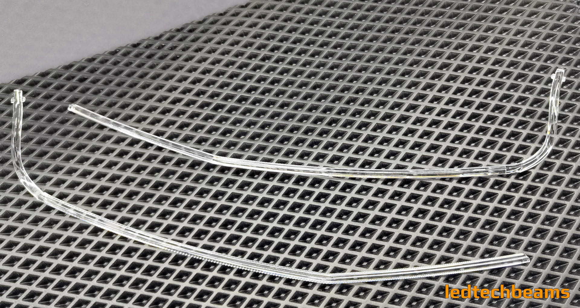

3) Самый адекватный вариант, который появился недавно. Замена комплекта световодов на новый, не оригинал, но довольно высокого качества исполнения. Особенности — менять надо на обеих фарах, так как намного отличается цвет свечения. При тех же светодиодах. Однако итоговый результат все равно намного лучше и стабильнее двух других.
Кстати, ещё часто при пробеге 100+ тысяч километров оригинальные трубки начинают рассыпаться в руках при разборе фар. Недавно была такая машина, менять световоды сначала не планировали, однако при разборе на одной фаре все спокойно, а на второй он развалился на куски. Пришлось менять, естественно комплектом. Владельцам этих Октавий стоит всегда держать в уме такой вариант при передаче машины в работу с фарами.

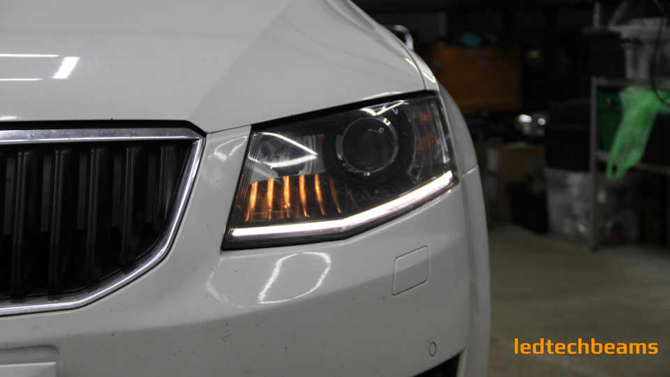

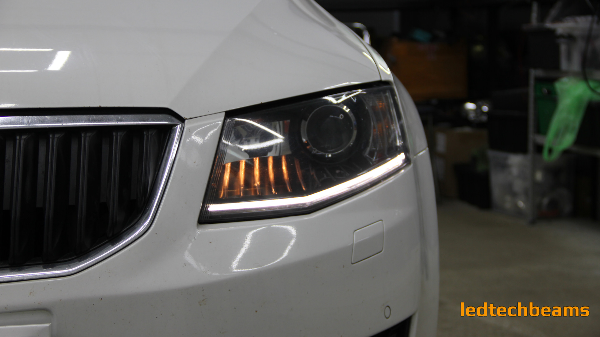

P.S. На фото может показаться, что ДХО не такие яркие, но это не так. Просто стекла фар отполированы и не создают такого большого "облака рассеивания" как раньше.

Да не, такого эффекта как от световода не добиться. Просто надо лучше продумать систему, тут где-то ошиблись или забили болт на проверку
Можно нарастить световод. Обычным методом расплавления кусочка донора. Или обрезать с двух сторон для симметрии.
Можно, например на V-class так делаем, но поменять на новые тут = получить стабильнее результат

Дядь, ты не представляешь сколько клиентов клюют мозг, "ну у меня же оригинал, не хочу Китай", а особенну вторую не хотят менять она же не подогрела, так что нормальный пост, можно как минимум показывать людям, что не только у меня такие мнение, что нужно обе неориг ставить, а не извращаться с дремелем и полировкой)
Во во, этот пост именно для установщиков и их клиентов, случайными людям понять будет сложнее)
А где берут эти неоригинальные световоды и сколько они стоят?
У нас есть комплекты под замену. Не на продажу. Привезены из Китая.
