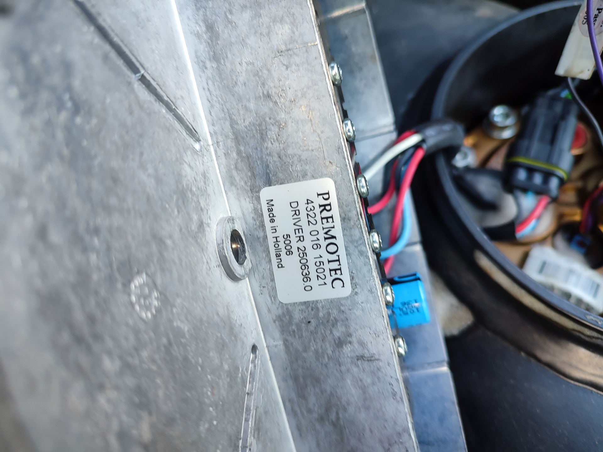

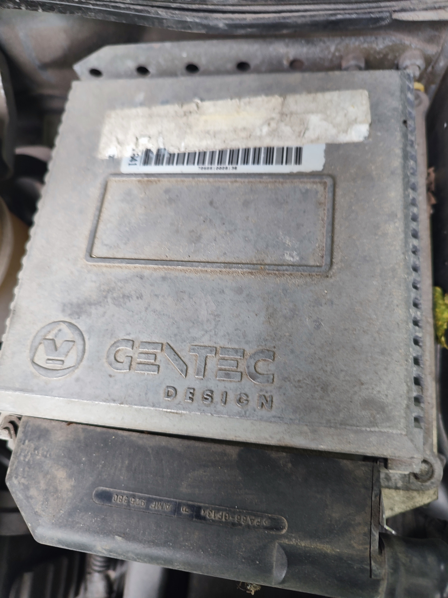

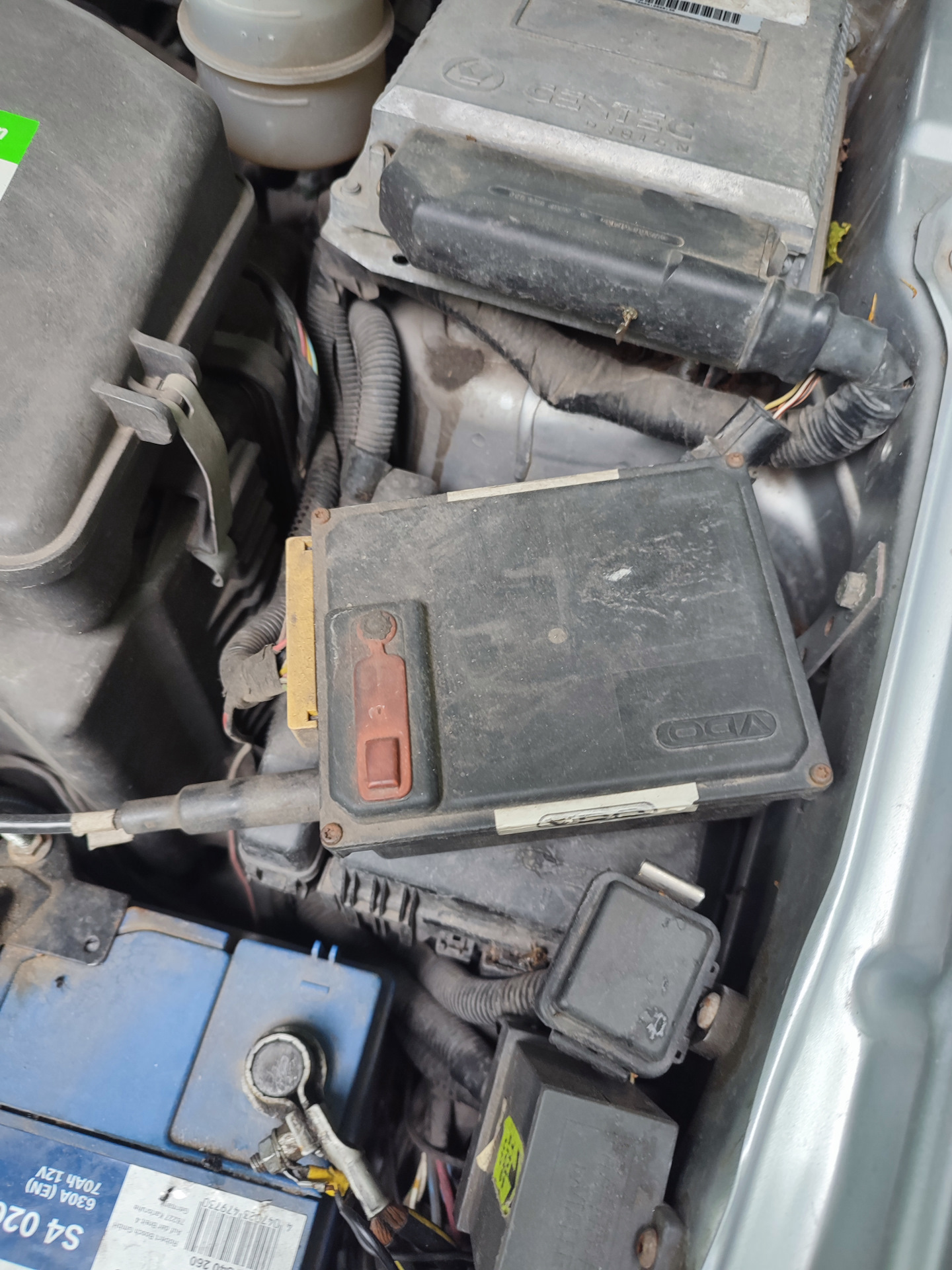

Люди добрые! Пожалуйста помогите советом, с гбо никогда не сталкивался, купил автомобиль из Европы там гбо стояло, не знаю где обслужить😭😭😭😭😭😭😭😭объездил всё, никто не знает что за оборудование стоит
Создай в сообществе запись, больше людей увидит

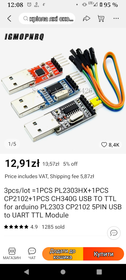

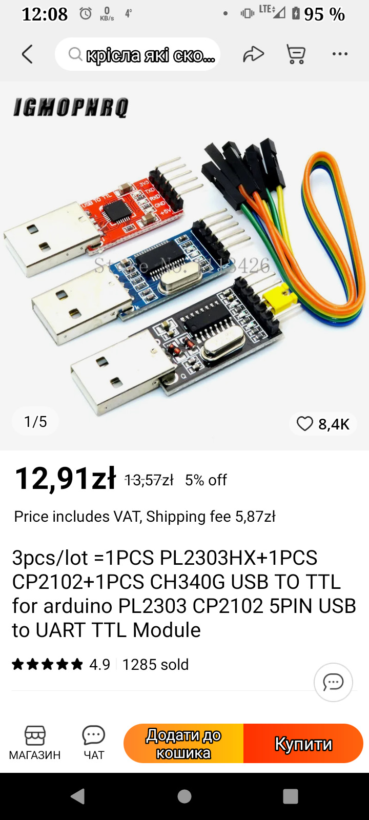

По поводу шнура. Его можно сделать самому и намного дешевле.Вот три вида плат. Есть ещё четвертый.

Кабель купить или сделать самому, это не сложно, схемы есть. Стаговская прога тоже не сложная, легко разобраться.

Провод лучше брать на чипе FTDI FT232RL он шёл в оригинальных проводах гбо и как бы позволяет работать уверенно без сбоев с длинным проводом (типа что бы сидеть в салоне и настраивать гбо).

Я не знаю, что такое 5 тыс тенге, но можно купить плату COM-USB и разъем. На все это уйдет до 1 тыс руб. И сделай кабель себе! Без своего кабеля не обойтись! Хотя бы раз в месяц надо смотреть настройки и давление!
